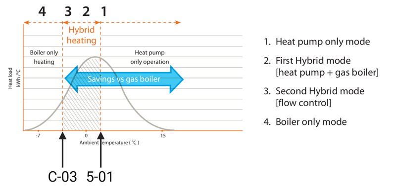

Kan ik hieruit enigszins afleiden dat ik de weersafhankelijke stookcurve ook op dit soort aanvoertemperatuur moet gaan instellen? En vanaf daar verder optimaliseren?
Dus bijv
[1-00] -5
[1-01] 25
[1-02] 45
[1-03] 25
Kamerthermostaat staat nu op 18.5 wat natuurlijk effectief (zelf gemeten) 19.1 is, en dus prima.

Keida schreef op zaterdag 24 januari 2026 @ 09:48:
Beste allen
Sinds installatie paar jaar geleden draai ik de Daikin in kamerthermostaat modus. We hebben een oud huis, redelijk geisoleerd, maar onvoldoende op dit soort koude dagen (woon in Noorden van het land :) ).
Met de P1P2MQTT veel info kunnen verkrijgen en wil eigenlijk wel overstappen naar weersafhankelijke modus. Dit is wat ik afgelopen dagen zie qua aanvoer/afvoer, en dus zo heb ingesteld. [Afbeelding]
Dus bijv
[1-00] -5
[1-01] 25
[1-02] 45
[1-03] 25
Hij red het echt pas niet als die vol vermogen constant draait. Als je de streeftemperatuur nu wel haalt en die daardoor uitgaat moet je misschien naar je hysterese kijken of ook heel logisch naar je afgifte in andere ruimtes dan de woonkamer.
Wat red die precies niet?
Ik lees het terug en het loopt niet echt, tweede poging.
Je zegt dat je WP onvoldoende is i.c.m. je oude redelijk geïsoleerde huis.
Als je dat zegt i.c.m. met een grafiek waarin ik aflees dat de WP toch minimaal 1/3e van de tijd niet loopt zou dit alleen maar kunnen als je:
  1. de stooklijn niet goed afgesteld hebt;
  2. te weinig afgifte hebt waardoor de WP weer uitschakelt;
  3. de streeftemperatuur bereikt en de hysterese zo afgesteld hebt dat de WP weer uitschakelt.
Als je streeftemperatuur bereikt is met deze toch wel koudere dagen en je WP daarom uitschakelt kun je je stooklijn wat matigen, waardoor die langer blijft doorlopen met iets minder vermogen wat efficiënter en behaaglijker is. Hiervoor hoef je niet over op weersafhankelijk (eigenlijk doe je dat handmatig, maar oké).

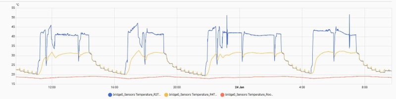

Omdat mijn warmtepomp weigert zich te houden aan de evenwichtstemperatuur ben ik weer gaan experimenteren met mijn stooklijn. Deze nu nog wat verlaagd naar -10/47 (was 52) en 10/32.
Ik zie nu het volgende effect: het systeem gaat af en toe tijdelijk over van wp only naar hybride waarbij de temperatuur na de wp dan hoger is dan na de ketel. De ketel lijkt dan dus niet of nauwelijks iets te doen. Dat leidt dan wel tot een lagere delta t dan bij stabiel wp gebruik (1,5-2,5 graad hybride tov 5-6 graad bij wp only).
Soms schiet hij dan terug naar wp only maar soms ook naar een situatie met wel echt fors hogere temperaturen na de ketel (van 32 naar 38 bijvoorbeeld). Het lijkt een verbetering tov eerder waar de pomp vaker serieus bijsprong.
Ook vanochtend zowel het eerste effect (hybride met niet of nauwelijks gasverbruik) als het tweede effect (relatief veel gasverbruik). Temperatuur overigens ruim boven evenwichtstemperatuur.
Situatie: radiatoren (plus bijverwarming vloer woonkamer) redelijk geïsoleerd en momenteel 1,5 graad nachtverlaging waarbij de opwarming van 18,5 naar 20 meestal in een run gedurende de dag wordt bereikt.
Ben ik nu op de goede weg? Kan ik met de ecologiefactor (nu op 1,5 gezet) het hybride verbruik verder minimaliseren? Ik lees op dit forum toch vooral dat men hier weinig effect van ziet. Of de stooklijn nog lager zetten? Andere suggesties?
  • Lothlórien
  • Laatst online: 20:27
De warmteafgifte lijkt me met een Δt van 10C wel voldoende, mits je CV waterzijdig staat ingesteld. Je wilt niet hebben dat de eerste radiatoren in lijn een Δt van 15 laten zien en de laatste een Δt van 5.
Ik denk dat de stooklijn niet goed afgesteld is. Als ik jouw grafiekjes zo zie dan wordt er zo,n 4-6 uur achtereen verwarmd. Wat doet de kamertemperatuur dan? laat die een stijging van 18 naar 19 in die tussentijd zien? want in dat geval denk ik toch dat de stooklijn te hoog staat en dat de warmtepomp extra vermogen kwijt is aan het warmer maken van het huis, met als resultaat dat de regeling gepauzeerd wordt zodra het te warm is. Persoonlijk vind ik de run in de nacht van 24 januari er dan ook het mooist uitzien :)
Een warmtepomp presteert het beste als het temperatuurverschil tussen de buitenlucht en het CV water zo laag mogelijk is. Dit vertaalt zich meestal naar een zo laag mogelijke stooklijn met een stabiele binnentemperatuur. Een matige nachtverlaging kan goed uitpakken, maar heeft een compenserende verhoging in de ochtend nodig (of het duurt heel lang voor je streeftemperatuur van 18,5 weer bereikt is).
Ik zie trouwens dat je lage temperatuur op -5 staat. Dit houdt in dat je dan met je maximale temperatuur stookt en dus geen warmte bij kan zetten als het kouder is. Is dit bewust?

Lothlórien schreef op zaterdag 24 januari 2026 @ 14:07:
Misschien handig als je iemand quote, nu is het niet duidelijk op wie je reageert.

True schreef op zaterdag 24 januari 2026 @ 10:34:
Dank ja, ik was ook niet duidelijk. Zonder gas met deze temperaturen lukt het niet om alleen met de warmtepomp te verwarmen. Maar dat is prima.
Je suggestie over lagere stooklijn had ik ook van @arnoldniessen gekregen, dus daar gaan we even mee bezig

Is het onderstaande plaatje dan goede voorstelling van C-03 en 5-01? Dus C-03 betekent CV (gas) neemt het helemaal over en bij 5-01 temp mág de CV(gas) bijstoken?Afbeeldingslocatie: https://tweakers.net/i/w1DB5LxeqQn7tM_nXkmJsT1jT8w=/800x/filters:strip_exif()/f/image/hApllfkz18LjuLCtvQEYpp1v.png?f=fotoalbum_large

door instelling C-03 komen lijkt me? die stond op 0 graden en hier in het Noorden is het precies rond de 0 graden.. Dus nu lager gezet en zou ik dat niet meer moeten zien lijkt me? ....
Nul graden volgens wie of wat ?
De sensor op de Daikin is niet de sensor van het KNMI.
Rondom de WP heerst een ander microklimaat
[ Voor 11% gewijzigd door Leif op 29-01-2026 10:19 ]
