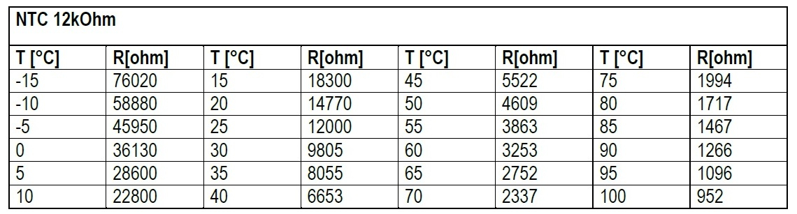

Weet je wel nog welke kabels je onderbroken had, er zitten er 3 aan die stromingssensor, ik heb ook een intergas.
  • MikeyMan
  • Laatst online: 22:45
MikeyMan
Vidi, Vici, Veni
Goede kick op zich... De sensor die ik dacht gevonden te hebben was de flow sensor... Die hebben ze bij installatie uit de ketel-behuizing gehaald, en erbuiten gemonteerd.
Toevallig achter gekomen toen die vorig jaar stuk gegaan is.
Sensor kost de kop niet, dus deze zet ik er voorlopig ook nog maar even op.

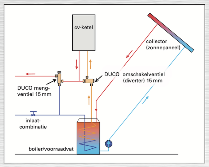

Goedendag, ik lees dit artikel omdat ik een electriche boiler voor mijn intergas 28/24 wil zetten.
De intergas is solo in gesteld, alleen warm tapwater. Klopt het dus dat de intergas wel aan gaat als ik warm water ga tappen? En moet ik dan een Mengventiel er tussen zetten of kan de boiler direct op de intergas aan gesloten worden?
Wat ik begrijp dat er een sensor geplaatst moet worden, alleen ik snap nog niet welke en waar ik deze moet plaatsen. Wie kan mij hierbij helpen?
[ Voor 12% gewijzigd door Remeria op 09-05-2021 10:05 ]
  • MikeyMan
MikeyMan
Vidi, Vici, Veni
Remeria schreef op zondag 9 mei 2021 @ 09:59:
Staat netjes beschreven in de handleiding, inclusief het bijbehorende typenummer.
Bij de sensor komt een handleiding voor plaatsing en aansluiting.
  • Remeria
  • Laatst online: 24-07-2025
Ik kan dus geen 60 graden water door de cv laten lopen en als het water kouder wordt dat dan de intergas aanspringt? Dan zonder mengventiel.

Even kijken of ik het snap. De 12k NTC sensor heeft deze karakteristiek:
Afbeeldingslocatie: https://obrazki.elektroda.pl/1697571600_1612818483_org.jpg
Dus bij 50 graden 4609 Ohm. Zet je hier (zoals @thomasdebans zegt) een 6k6 weerstand parallel aan dan wordt de totale weerstand 1/4609 + 1/6600 = 1/2713 dus 65 graden.
Als ik het kantelpunt (65 graden) wil verlagen naar 45 graden (ipv 50) dan moet ik 1/2752 - 1/5522 = 1/5486 dus een 5k5 weerstand parallel zetten?
  • Just_DH
  • Laatst online: 22:15
Correct. Zo werkt het. Ik zie ook je post in het WPB topic. Mijn installatie zit precies hetzelfde en werkt prima.

RichieB schreef op maandag 17 april 2023 @ 17:28:
Hallo, ik loop tegen hetzelfde probleem aan en dit lijkt een mooie oplossing. Heeft iemand ook een foto hoe dit eruitziet als dit geïnstalleerd/ gemaakt is? Met name bij de koudwatersensor.

Nog even een kleine kick naar aanleiding van de post van @El-Ekim Het boilervat staat bij mij best ver van de CV ketel, met de badkamer relatief in het midden. Ik zou de warm waterleiding bij de boiler dus eigenlijk direct willen gebruiken.
Afbeeldingslocatie: https://tweakers.net/i/Nw2JcvUX5KfZEno-HisLuUgfg7I=/full-fit-in/4000x4000/filters:no_upscale():fill(white):strip_exif()/f/image/7UPWEsNp7EAGzhYXYcqGWp3B.png?f=user_large
Met deze wijziging in het schema heb ik dan één extra leiding richting de CV ketel nodig, inplaats van de twee uit het orginele plaatje van Pentec/ Duco.
Naar mijn idee is het mengventiel alleen voor de te hoge themeraturen uit de boiler, die dan worden bij mengt. Het omschakelventiel en het ingestelde tapwater op de ketel, zorgen er voor dat het water niet te heet wordt met de tapwater route door de CV-ketel.
Hopelijk kunnen jullie mijn idee bevestigen :-)
