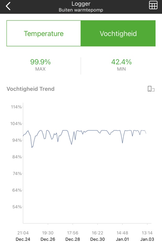

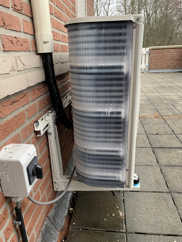

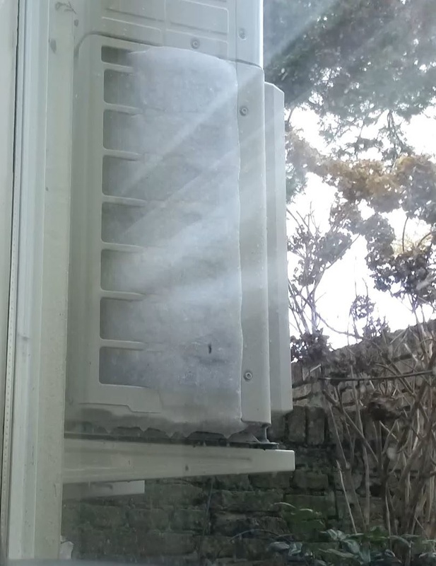

@Japie.G Over de defrosts. Ik heb gistermiddag ook een timelapse filmpje gemaakt van mijn buitenunit. Ik heb hetzelfde beeld als wat jij beschrijft. Lijkt dus standaardgedrag van de Daikin. Ik kon de timing nog niet checken omdat je die op een iPhone niet meekrijgt blijkt. Ik ga het nog eens overdoen met een klokje in beeld ;-)
Ik vond intussen van iemand die ee jaar lang zijn defrosts heeft bijgehouden een grafiek met de frequentie*buitentemperatuur. Daaruit blijkt dat defrosts vooral voorkomen tussen 1-4 graden boven 0. Precies het weer dat we nu hebben:
Afbeeldingslocatie: https://tweakers.net/i/fCCl_Q3qDPuoiqEVo0E2SQkEOrM=/x800/filters:strip_icc():strip_exif()/f/image/2W0dpbcdF5ggMLKhrGzkPIwZ.jpg?f=fotoalbum_large
https://www.familie-klein...rosts_per_temperatuur.jpg
Daarbij is ook de luchtvochtigheid erg hoog momenteel. Ik heb een temp/hygrometer achter mijn buitenunit liggen en dit zijn de waarden van de afgelopen dagen:
Afbeeldingslocatie: https://tweakers.net/i/4-A4KtU9gx3d14nP7EITZZbSM9o=/x800/filters:strip_icc():strip_exif()/f/image/vDqfgaSXZFvTAu09rZOt8yG3.jpg?f=fotoalbum_large

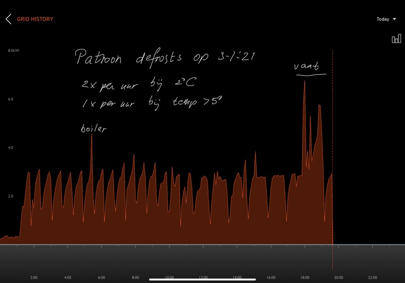

Klopt! Ik heb een 8kW Daikin, dat is een behoorlijk groot oppervlak, maar ik lijk hetzelfde patroon te hebben.
Zie bijgaande grafiek van mijn elektra gebruik van vandaag. De warmtepomp staat bijna continue op vol vermogen, stopt dan voor defrost en herstart weer. Dat kost een hoop energie, zowel voor het defrosten zelf als aan verlies van effectief vermogen.
Mogelijk verklaart dit waarom Daikin aanbeveelt om bij buitentemperaturen beneden 5 graden de CV bij te laten springen? :?

Het is geen timelapse maar een realtime :)
YouTube: ELGA bevriezen tot defrost
Overigens heb ik het vermoeden dat de ELGA niet dezelfde regelstrategie heeft als de DAIKIN hybrid wat betreft defrosts.
Bij de Daikin is dit een bepaald rekensommetje wat @Japie.G eerder gedeeld heeft.
Hier heb ik wel eens hele droge lucht gehad bij 0 graden en geen defrosts... de laatste paar dagen heb ik echt een mania aan defrosts.
Je ziet ook echt het thermisch vermogen inkakken van de ELGA voor de defrost, dus hij is ook wel echt nodig

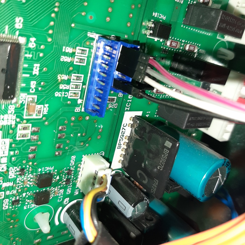

De buitensensor zit aan de achterkant van de unit, linksboven net onder de rand van de bovenplaat. Daar zit een doorzichtig slangetje (dacht +- 6 cm) met daarin een zwarte sensor (linksboven de aluminium koelribben).
Afbeeldingslocatie: https://tweakers.net/i/3uc6unjjZ1MCU2LE5ftqUbu9aU0=/full-fit-in/4000x4000/filters:no_upscale():fill(white):strip_exif()/f/image/JWTvR1F5py0HC7BIdcIHo4bN.png?f=user_large
Dit is in ieder geval de sensor voor de buitentemperatuur. Of op basis van die sensor ook defrost wordt bepaalt weet ik niet. Bij mij hing de sensor een beetje naar buiten (zit er een beetje tussengeklemt).

Goeie info! Maakte laatst voor wat anders deze foto:
Afbeeldingslocatie: https://tweakers.net/i/zyBBuuXwI-UnGpQLG4z0p90lpsQ=/234x176/filters:strip_icc():strip_exif()/f/image/7x7Rr5xJ8zxwckN4hxa7vHk9.jpg?f=fotoalbum_medium
Volgens mij zie ik daar net dat slangetje met de sensor nog zitten?!

Dat is correct, heb er even een rood blokje omgezet:
Afbeeldingslocatie: https://tweakers.net/i/AllnrpY8rE0BN54CbW2T87adoT0=/full-fit-in/4000x4000/filters:no_upscale():fill(white):strip_exif()/f/image/R4Y02GdEgf5Pgt4XY7aXCGBp.png?f=user_large
Overigens, klopt het dat er extra isolatie zit?

Handig om te weten. Mijn indruk is dat de sensor regelmatig graden naar beneden afwijking geeft van de werkelijke temperatuur. De oorzaak is, vermoed ik, dat de koude luchtstroom van de warmtepomp de luchttemperatuur achter de warmtepomp behoorlijk laat dalen. Gevolg: de evenwichtstemperatuur verschuift een paar graden en de warmtepomp schakelt bij een hogere dan ingestelde temperatuur de CV ketel in. Herkent iemand dit?

RoelDijk schreef op dinsdag 12 januari 2021 @ 10:07:
Nee geen extra isolatie ivm het nog hebben van garantie raak ik de unit intern (nog) niet zelf aan ;-)
Deze is af fabriek geleverd zoals op de foto.

jdbiggelaa schreef op dinsdag 12 januari 2021 @ 10:46:
Dit lijkt mij een zeer aannemelijk verhaal.

Mogelijk heeft de defrost run bij Daikin van om de 25 minuten, een getal dat ik vaker ben tegengekomen, te maken met het volgende: Daikin zegt dat er 10 liter water van 33 graden nodig is voor een defrost.
Nou zat ik te denken, als ik een hogere temperatuur instel, lijkt het daadwerkelijk langer te duren voordat er een defrost uitgevoerd wordt.
Mogelijk is het zo dat de software toch enige slimmigheid in zich heeft en bij een lagere watertemperatuur de machine eerder gaat ontdooien (stel je stooklijn ligt waar lager, max 31-32 graden)...
Wild guess van mij. Zien jullie een verband?
Ik stop ermee.
  • Japie.G
  • Laatst online: 09:21
Japie.G
Colour Classic
Knowbody schreef op zondag 17 januari 2021 @ 23:00:
Ik wilde later een analyse plaatsen van mijn laatste ervaringen. Maar dit is EXACT wat er lijkt te gebeuren. Druist in tegen alle warmtepomp logica.. maar in veel gevallen zorgt een iets hogere Ta voor minder defrosts bij de Daikin.

Hallo ik heb sterke ijsvorming op de buitenunit. Zoveel dat de automatische ontdooifunctie het ijs niet weg krijgt bij 7.5 graden buitentemp. Is dit een bekend probleem ? Wie heeft er suggesties voor een oplossing ?
Afbeeldingslocatie: https://tweakers.net/i/HeEDmyzSDTe350RjdfPd32pd434=/x800/filters:strip_icc():strip_exif()/f/image/WR3uKEGiCQprvnkDiv0CHXLx.jpg?f=fotoalbum_large
[ Voor 2% gewijzigd door Midget1234 op 21-01-2021 15:45 . Reden: typo ]
Home Assistant - Unifi - Synology - Daikin Hybrid - EV
  • jdbiggelaa
  • Laatst online: 08:46
Midget1234 schreef op donderdag 21 januari 2021 @ 15:44:
Dit is inderdaad extreem, ik herken dit niet. De warmtepomp tijdelijk uitschakelen en met warm water de condensor ontdooien? De echte oorzaak ligt wel ergens anders...
  • MBgek
Dit lijkt een klassiek voorbeeld van koudemiddel te kort. STEK monteur er bij laten komen zou ik doen.
  • Midget1234
  • Laatst online: 31-03 19:34
Deze unit heeft een gesloten koudemiddel circuit (zeg maar de buitenunit en binnenunit in een). Als het een koudemiddel tekort is is het dus een fabrieksfout. De warmeoverdracht nnar binnen verloopt via water of glycol.
  • Midget1234
jdbiggelaa schreef op donderdag 21 januari 2021 @ 16:44:
Dat is precies wat ik heb gedaan 😉

  • MBgek
Midget1234 schreef op donderdag 21 januari 2021 @ 18:20:
Dat kan, lek is lek. Heb je een log? Je zou sowieso even je persgastemperatuur kunnen meten, dit is de koperen leiding bovenop je compressor.
  • Knowbody
  • Laatst online: 18-09 22:04
Knowbody
Zit er een geforceerde defrost mogelijkheid in het menu? Heb je de backup heater soms uitgeschakeld ? Er zijn tweakers die vinden dat dat wel kan, en zetten de automaat uit (aparte groep).

  • Midget1234
Knowbody schreef op vrijdag 22 januari 2021 @ 18:20:
Dat vind ik onverstandig.
Geforceerde defrost zag ik in het (Installer)Menu maar leek niets te doen wanneer ik het activeerde. Ik heb de buitenunit eerst een beetje ontdooit met warm water en daarna ongeveer 10 uur uitgeschakeld.
Het systeem heeft vandaag goed gewerkt en defrosts hebben het ijs succesvol weggegouden. Nu het kouder wordt (rond het vriespunt) lijkt er weer extra ijs op te bouwen. Ik hou het goed in de gaten :|
  • Knowbody
Knowbody
Midget1234 schreef op vrijdag 22 januari 2021 @ 19:53:
Dit hoort natuurlijk absoluut niet! Staat z'n backup heater uit?
Ik stop ermee.
  • jdbiggelaa
Afbeeldingslocatie: https://tweakers.net/i/QjLfzccAT6WUtDL0ZM4KpDk8PqI=/x800/filters:strip_icc():strip_exif()/f/image/xSLhX1PJwxyrjek6tWXH0pQa.jpg?f=fotoalbum_large
Dits normaal voordat de warmtepomp in defrost gaat, veel méér niet.
  • MBgek
jdbiggelaa schreef op vrijdag 22 januari 2021 @ 21:22:
Ik vind niet dat je dat zo stellig kunt zeggen, hoeveel en hoevaak hij aanvriest ligt aan de buiten condities zoals de temperatuur, maar ook zeker de luchtvochtigheid. Ik heb op goede winterdagen zomaar een halve cm rijp gezien op grote VRF units bijvoorbeeld. Ook heeft de koudemiddel vulling hier direct mee te maken.
Als de WP voor je gevoel te vaak invriest zou je de persgastemperatuur kunnen meten direct na de compressor. Stel dat hij de aanvoertemperatuur makkelijk zou moeten halen maar je meet een erg hoge persgastemp is dit samen met veel invriezen als het kouder wordt een teken van koudemiddel te kort.
  • Grolsch
  • Laatst online: 21-11 08:51
Grolsch
Die van mij (mitsu) is helemaal wit voor een defrost, veel meer bevroren dan dit.
Niet zo extreem als eerdere plaatje.
PVOUPUT - 13.400WP - Twente
  • Japie.G
Japie.G
Colour Classic
Ook al te dicht op de muur.. maar buiten dat.. ik zou graag willen dat de mijne iets verder opvriest voor een defrost cycle, maar voor de daikin is dit inderdaad redelijk normaal, zelfs al vrij ver.
Het eerdere plaatje van de te ver opgevroren daikin, dat is een monoblock versie ofniet? Heeft die een backup heater? Heeft de mijne niet voor zover ik weet.. of bedoel je dan de gasketel?
Sowieso koudemiddel laten checken. Lijkt echt ver van normaal.
Renault Scenic E-Tech EV - PV-Output - 48kWh LiFePo4 op 15kVa Victron systeem

Zojuist https://raomin.github.io/ESPAltherma/ inbedrijfgesteld, werkt perfect.
  • MBgek
Nice, hier hangt ‘ie er ook in. Waarmee pik je de data op? Ik heb bezig om het in Homeassistant te krijgen maar dat wil nog niet helemaal lukken.
Gebruik je een ESP32?
  • tingbrouwer
  • Laatst online: 09:12
MBgek schreef op zaterdag 23 januari 2021 @ 13:56:
Voorlopig alleen zichtbaar in NodeRed, in een later stadium naar Domoticz en Grafana.
Gebruik de M5Stick-C (vanwege galvanische scheiding op de databus), de output middels 3,3V relay gebruik ik vooralsnog niet. (wellicht ook later)
  • Japie.G
Japie.G
Colour Classic
Hejjj das een mooie vinding! Ga ik binnenkort ook maar doen!
Waar heb je die M5Stick-C vandaan? En heb je toevallig een foto van hoe je het aangesloten hebt? En een screenshot van welke data je uit onze hybrid altherma kan krijgen?😎
[ Voor 64% gewijzigd door Japie.G op 23-01-2021 16:04 ]
  • tingbrouwer
Japie.G schreef op zaterdag 23 januari 2021 @ 15:53:
M5Stick-C komt van Tinytronics art.nr. 002957
JST steker (X10-daikin) komt van DomoticX art.nr. CON-7022-JSTPM
In NodeRed ziet het er zo uit:

Nou, ben bezig de flow te maken in NodeRED. Ben totale beginner in NodeRed. Heb een MQTT server draaien en daar worden de Messages heen gestuurd. Alleen geen idee hoe ik dat nu verder in nodered werkend krijg. @tingbrouwer Zou je je flow willen delen? Dan kan ik even gluren hoe je die msg.payloads hebt geconfigureerd. Ik moet op een topic subscriben? Maar hoe weet ik welk mqtt topic?
Tevens.. hoe heb je de jst-ph kabel aan de stick gekoppeld? Heb je daar een connectortje voor gebruikt?
Afbeeldingslocatie: https://tweakers.net/i/UXbcFcKEXd11dnfOYUIMbVYZM9M=/234x176/filters:strip_icc():strip_exif()/f/image/zDWrBbparVI80vCyrp6Jcyk1.jpg?f=fotoalbum_medium
Heb zelf dupont connectors en krimptools voor rc modelbouw zaken, past hier ook prima. Dus das alvast weer opgelost :-)
[ Voor 56% gewijzigd door Japie.G op 28-01-2021 19:51 ]

Volgende probleem, hoe kom ik in hemelsnaam bij die connector🤪🤪🤪 Moet die hele unit er uit? Die connector is niet normaal bereikbaar, of kijk ik verkeerd?
edit: Er is toch net met de hand bij te komen zie ik inmiddels. Ik kan een deurtje openen en de module iets opzij trekken. Echter past mijn connector niet. Balen. Even een andere bestellen!
@tingbrouwer https://webshop.domoticx....t/product&product_id=2986
Dit is het stekkertje dat bij jou wel past?
  • tingbrouwer
Japie.G schreef op vrijdag 29 januari 2021 @ 09:33:
Dank!!
Om de elektronica makkelijk te bereiken is de complete unit uitschuifbaar gemaakt, en kun je deze aanhaken.Afbeeldingslocatie: https://tweakers.net/i/xvNvKS5jX7c2LLa3IakqoltemGc=/800x/filters:strip_icc():strip_exif()/f/image/Y18epV1U0QVHelF3rS54mEB7.jpg?f=fotoalbum_large
Afbeeldingslocatie: https://tweakers.net/i/hUH0dhAxykfNq6clUbgv8gO3KFU=/800x/filters:strip_icc():strip_exif()/f/image/8ww7mFGkc502b4AztRwIk8tM.jpg?f=fotoalbum_large
en inderdaad het stekertje past bij mij ook niet goed, vandaar dat ik de verbinding heb gemaakt met Dupont wires 2x female (voorlopig)
Afbeeldingslocatie: https://tweakers.net/i/rw_pGDkpsUZOzRNhirUjmsT2FvM=/800x/filters:strip_icc():strip_exif()/f/image/Ki4J7xvOeYa8sYcd28rhII9g.jpg?f=fotoalbum_large
  • MBgek
Dank!!
Je kunt de hele elektrakast eruit halen en ophangen aan de zijkant van de unit, daarna kun je aan de lange kant van de elektrakast een deurtje open maken en kijk je zo op de print.
https://pasteboard.co/JLROBbi.png
@tingbrouwer was me voor (y)
  • Japie.G
Japie.G
Colour Classic
Zeer bedankt!
Gelukt hoor!
De pitch afstand van de x10a connector is geen JST PH (2.0mm) Maar eerder JST XH (2,54mm). Helaas past een XH stekker qua buitenmaat ook niet dus ga ik maar net zoals hierboven voor de losse Dupont oplossing.
[ Voor 7% gewijzigd door Japie.G op 29-01-2021 11:38 ]

hmm, vreemd van die stekker. Ik zal eens de Daikin archieven induiken om te zoeken wat voor stekkertje het nou is, ik heb zelf die JST PH ook liggen maar die past inderdaad niet. Losse duPont werkt natuurlijk ook maar het wordt nu een principe kwestie om de juiste connector te vinden :X
  • Japie.G
Japie.G
Colour Classic
MBgek schreef op vrijdag 29 januari 2021 @ 11:40:
Let me know als je het weet :-)
Pitch is sowieso 2,54mm.
Maar hij werkt hier! Geweldig! Dank allen! Een stuk meer info nu. Nu de boel naar influx/grafana etc. Voor latere zorg.
MQTT topic waar de m5stick op post is: espaltherma/ATTR/#
Dat is wat ik mistte en nu uit de flow van @tingbrouwer heb gehaald.. Dank!
