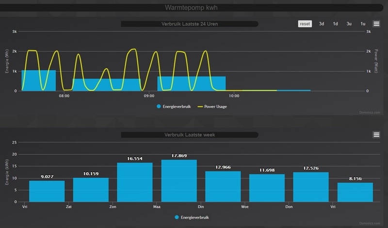

een COP van 3,66 is keurig hoor, ja in de koude maanden lijkt het alsof er extreem veel word verbruikt, daarintegen de zomer maanden stukken minder dus levert het je gemiddeld over een jaar gezien als het goed is een besparing op :)
Over je maand verbruik is zonder meer info over je woning en afgiftesysteem niets te zeggen zo, hier een plaatje van mijn verbruik,
-8kw hybride
-tussenwoning uit '53 (nog) niet extra geïsoleerd (op de schuimbeton vloer na)
-begane grond schuimbeton met vloerverwarming
-1e verdieping jaga's en vloerverwarming in de badkamer
-behalve in de badkamer geen klokschema in de thermostaten
Afbeeldingslocatie: https://i.paste.pics/b1a523e010852deef879fe1af81748b9.png

Dan even een vraag over het geleverde vermogen, ik heb de berekeningen van @tingbrouwer gebruikt en log deze waarden ook. Nu viel mij vanmiddag op dat de ketel een hele periode meer vermogen heeft geleverd dan de WP. De buitentemp was niet laag, verder niets veranderd aan de setpoints.
Zie onderstaande grafiek:

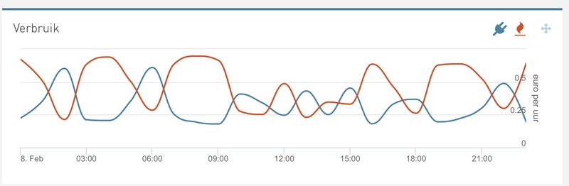

Hier zijn twee momenten te zien waarop de ketel de warmte produceert, iemand enig idee waarom? Ik zie dit overigens ook in mijn gasverbruik terug op die momenten.
Afbeeldingslocatie: https://i.imgur.com/6sNiDSI.png
Nu is er op dat moment geen warm water gevraagd of iets dergelijks. Ik kan het niet verklaren, ben benieuwd of jullie een idee hebben.

stond ie wellicht uit uit en werd de ampere data niet meer gerefreshed? beter sowieso het verbruik extern meten ;-)
edit: foutje, gaat om de ketel zie ik 8)7 ik las niet goed.
Hoezo loop je trouwens elke 30min te defrosten met de buitentempi van vandaag? 8)7 Wellicht ging hij daarom even op de ketel stoken? gewenste Ta niet kunnen halen..

Dat ga ik eens bekijken. Ik heb inderdaad een externe KwH meter aangesloten waar alleen de WP op zit aangesloten. Ik moet zeggen dat de waarden van de Altherma en die van de meter aardig overeenkomen. Had een groter verschil verwacht om eerlijk te zijn. Zie de beide metingen in zelfde plot:
Afbeeldingslocatie: https://i.imgur.com/vjFK0T6.png
Edit: Ja, het valt mij ook op dat hij erg vaak defrost, daar moet ik ook nog even verder research naar doen, weet niet hoe dat komt. Zal eerst zelf zoeken voordat ik hier om advies kom vragen. Overigens was het hier de hele dag 2 graden buiten. Wat ik zover heb gelezen was dat dit redelijk normaal zou zijn voor deze WP.
Heb wel door dat het goed is om na 2 jaar eens goed te kijken naar de prestaties van de installatie.

Bij 2 graden buiten is het normaal. Hier was het bijna 10 graden haha. Ik ging er even vanuit dat dat overal zo was😉

Ik heb een herhaald een soortgelijk verschijnsel gehad waarbij de ketel om onverklaarbare reden ging stoken bij een buitentemperatuur boven de evenwichtstemperatuur. Die laatste stond bij mij op 0 graden. Wat ik zie is dat bij lage buitentemperatuur de meetwaarde van sensor in de buitenunit van de warmtepomp een paar graden onder de werkelijke waarde zakt doordat de warmtepomp de lucht rond de buitenunit in de buurt van de sensor extra afkoelt. Daardoor gaat de ketel verwarmen en neemt het (grotendeels) over van de warmtepomp. Op die regeling zit vermoed ik een hysterese van meerdere graden. Dat betekent dat de ketel pas weer uitgaat als de buitentemperatuur hoger ligt dan de werkelijke buitentemperatuur. Dat is waarschijnlijk gedaan omdat Daikin ook zelf weet dat de sensorwaarde wordt beïnvloed door de warmtepomp en het voorkomt pendelen. Ik heb nu mijn evenwichtstemperatuur op -3 graden gezet, in de hoop dat ik er dan vanaf ben :?

Met de huidige buitentemperaturen is het logisch dat onze hybride warmtepomp ‘aan het gas gaat’. Maar als ik kijk naar het consumptiepatroon, begrijp ik daar niks van. Er zit een vaste cyclus in van 4 uur. Steeds wordt één uur met een piekafname gevolgd door drie uren met een bescheiden gasverbruik.
Snapt iemand hoe dat kan? Wij waren van huis, dus met ons gedrag is geen relatie. Ik zie wel een correlatie met het stroomverbruik: gaspiek=stroomdip. Kan het zijn dat de warmtepomp extra veel gas verbuikt tijdens een defrost?
Afbeeldingslocatie: https://tweakers.net/i/9IxywIwDpEVfV5oIJZdzmWMRuUg=/800x/filters:strip_icc():strip_exif()/f/image/8rrdBNyDpFDXlLhdb1oaFKps.jpg?f=fotoalbum_large
[ Voor 12% gewijzigd door jdbiggelaa op 10-02-2021 15:55 ]
  • Japie.G
  • Laatst online: 23:32
Japie.G
Colour Classic
De mijne gaat niet aan het gas :-)
Maar wellicht draait hij een uur volledig oo gas en 3 uur hybrid?
Renault Scenic E-Tech EV - PV-Output - 48kWh LiFePo4 op 15kVa Victron systeem
  • jdbiggelaa
  • Laatst online: 21:00
Japie.G schreef op woensdag 10 februari 2021 @ 16:08:
Hoe krijg je dat voor elkaar, bij deze temperaturen niet op gas?! Mij lukt dat niet _/-\o_ Welke instellingen gebruik jij? :?
Jouw suggestie dat hij 3 uur hybride draait en dan een poos alleen op gas lijkt te kloppen. Zie bijgaande grafiek van Enelogic. Nadeel daarvan is dat ze de data zwaar filteren, zodat alles geleidelijk lijkt te verlopen.

  • Fatal Mind
Wellicht dat de experts hier wat nuttigs kunnen zeggen over de volgende grafieken, ik blijf het namelijk een wazige grafiek vinden die er word gecreëerd aan de hand van het stroomverbruik, volgens de installateur allemaal prima, maar daar heb ik weinig vertrouwen in. Daikin zijn een stel chagrijnen dus daar steek ik geen moeite meer in.
Betreft de volgende hardware:
Thermostaat: Honeywell Lyric T6 ( ingesteld op 12x per uur vraag a 5 min max ) ( beetje aan spelen, word er niet wijs uit of het zin heeft )
Binnenunit: EHYHBH05AAV32
Buitenunit: EVLQ05CAV3
Betreft volgens mij een 5KW systeem. Welke draait op watertemp van 55 graden ivm oude radiatoren die ik nog moet vervangen en anders geen comfort in huis heb, tapwater ook op 55 graden. Maximale flow wanneer alle radiatoren open staan is tussen de 16-18 ltr/m
Zien jullie hier iets vreemds aan, ik heb eventueel meer data beschikbaar van de afgelopen 2 jaar.
Afbeeldingslocatie: https://tweakers.net/i/aO8PhRFDuWGjQlmCgTBJ3fMdkzg=/800x/filters:strip_icc():strip_exif()/f/image/aZY6FCN94FC984SbILeaqixU.jpg?f=fotoalbum_large
Afbeeldingslocatie: https://tweakers.net/i/WN-2B8qKoda1yrxazEP0FWdQlZY=/800x/filters:strip_icc():strip_exif()/f/image/HoS2PIJztVSwqnPMTOhGpVcd.jpg?f=fotoalbum_large
