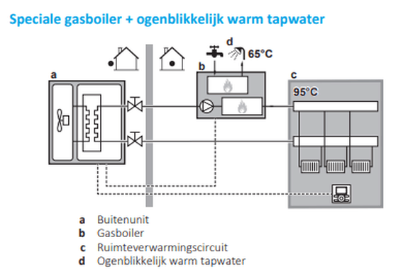

Sinds kort kan ik via ESPAltherma mijn Daikin uitlezen, en probeer ik wat grafieken te bouwen.
Voor de calculatie van COP is "aanvoerwater" een variabele.
Er zijn twee sensoren die het aanvoer water meten:
- {0x61,2,105,2,1,"Outlet Water Heat Exch. Temp. (R1T)"}, = 6.1.5 - Aanvoerwater (pltnwis)
- {0x61,4,105,2,1,"Outlet Water BUH Temp. (R2T)"}, = 6.1.4 - Aanvoerwater
Kan iemand het verschil tussen deze twee meetpunten toelichtingen? En welke is het best bruikbaar voor het berekenen van de COP?

  • tingbrouwer
  • Laatst online: 16:03
Martijn18 schreef op zaterdag 28 augustus 2021 @ 12:20:
Zie pagina 105 van de uitgebreide handleiding en onderstaande afbeelding.
R1T is voor de ketel (warmtepomp aandeel)
R2T is na de ketel.
Afbeeldingslocatie: https://tweakers.net/i/AXqqqyPqMkZjIDoLhNVvdFL6Abw=/full-fit-in/4000x4000/filters:no_upscale():fill(white):strip_exif()/f/image/PI3jEalUKqStiLbNpaicfUsZ.png?f=user_large

Link: https://www.daikin.nl/con...-731%20productprofile.pdf
Mijn overweging was dat ik een volledig geintegreerde hybride oplossing zocht; dus in principe alleen electriciteit verwarmen (warmtepomp) en alleen wanneer absoluut nodig op gas.
Voor de warmwatervoorziening had ik al een Ariston warmtepomp.

Ik had ook te maken met zowel mensen van Intergas als Daikin die niet terzake kundig waren (vandaar ook in 1e instantie dat ik de verkeerde branderautomaat kreeg). De combinatie van Intergas HRE CV en Daikin Monobloc wordt ook als geheel aangeboden:
https://www.intergas-verw...oducten/hybride-monobloc/
ook bestaat er een handleiding voor de combinatie door even naar beneden te scrollen hier: https://www.daikin.nl/nl_nl/products/ejha-av3.html
Ik heb dus los de Daikin unit toegevoegd en mijn HRE Eco omgebouwd met een nieuwe branderautomaat. Voor mij werkt het perfect samen; gas alleen als het moet.
Hoe je het door jou genoemde alternatief naadloos kunt laten samenwerken met de HRE CV is mij niet bekend.
Klopt, ik heb het gezien, maar weet gewoon niet zeker of het alleen de automaat is (en wat nu het onderdeelnummer en de prijs is) of het antwoord wat ik krijg inderdaad "onkunde" is. Ik weet niet zo goed hoe ik daar doorheen moet prikken/komen. Mijn gevoel zegt dat het heel goed zou kunnen dat het alleen de branderautomaat is zoals jij ook al aangeeft.
Aan de andere kant is het mooie (maar tevens ook een potentieel nadeel) dat de 2 componenten zo verweven zijn. Als mijn ketel na laten we zeggen x jaar afgeschreven is, wat dan? De Daikin kan ik dan waarschijnlijk niet stand-alone draaien en/of wil ik dan weer dezelfde ketel? Vandaar dat een universele oplossing dan vanuit dat oogpunt misschien wel wijzer is? Of misschien zelfs nog een stap verder en een Panasonic Monobloc nemen die helemaal de warmte voorziening voor z'n rekening neemt. Lastig...

Goedendag,
Sinds vandaag stat de Daikin altherma hybrid aangesloten en is gastechnisch gekoppeld.
Hiervoor ook een daikin gehad, maar geen Hybride.
Nu heb ik het probleem dat ie een boiler-abnormaliteit aangeeft, en ik ben er achter dat dat de gasketel is. (Ik heb namelijk geen gasaansluiting, en wil de gasunit alleen als backup/calamiteit gebruiken, aangesloten op een propaanfles. Ik moet de andere inspuitnozzle nog plaatsen hiervoor voor verschil aardgas/propaan.)
Inmiddels heb ik even op zijn boerenfluitjes propaan er aan gehangen, ketel start en stopt weer, en de warmtepomp gaat lopen.
Nu zou ik echter graag het apparaat zonder gasketel willen kunnen gebruiken, zodat ik er niet continue propaan op aangesloten hoeg te hebben. Iemand een idee hoe ik dat voor elkaar kan krijgen?
Even een zij-vraag; ik zou de delta-T graag wat groter instellen, waar kan ik dat regelen?
Alvast dank :)
  • Japie.G
  • Laatst online: 22:52
Japie.G
Colour Classic
Om die boiler error op te lossen hoeft feitelijk de ketel alleen maar aan te staan (dus niet de druk zichtbaar op t display van de ketel). De gasketel gaat huer echt niet lopen bij een warmtepomp run start.
Evenwichtstemperatuur even naar -10 zetten, boiler gebruik niet toestaan en regeling op ecologisch ipv economisch helpt al een stukje in de goede richting denk ik.
dT is niet direct een parameter (je kunt hem wel ingeven voor de regeling) maar een gevolg van Ta, flow en afgifte

Ik heb sinds twee jaar de 8 kw hybride en heb eigenlijk gelijk de gasketel op de zomer stand gezet dan gaat deze alleen nog aan voor warm water en springt nooit meer bij om te verwarmen.

Kun je het beste blad 42 /43 van het instalatievoorschrift even bestuderen dan kom je er wel uit.
