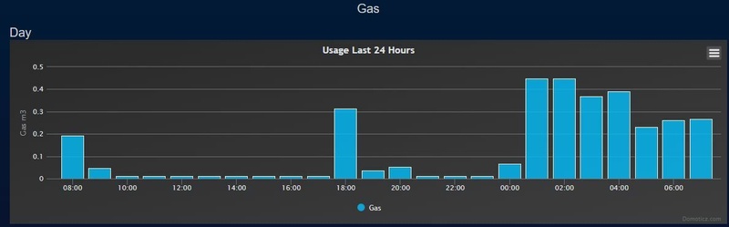

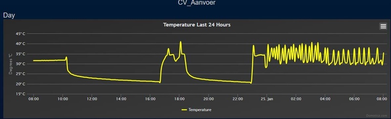

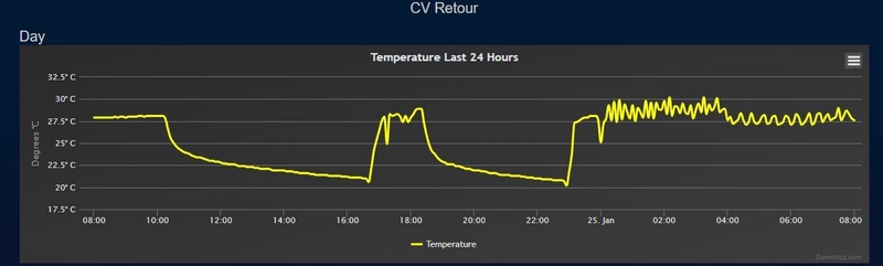

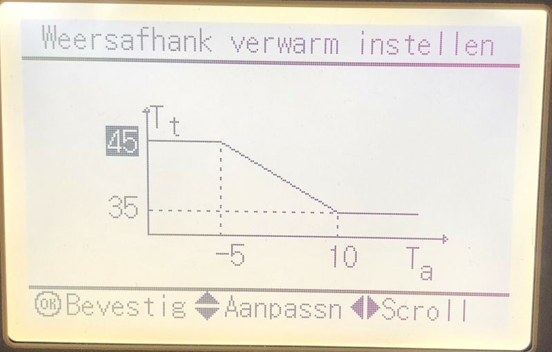

Een paar weken geleden postte ik al dat mijn hybride Daikin Intergas installatie regelmatig aanslaat zonder dat ik begrijp waarom. Omdat dit met koud weer gebeurt dacht ik dat de unit op die momenten ging ontdooien maar @Japie.G antwoordde toen dat de buitenunit alleen gaat ontdooien als er warmtevraag is. Dat is het dus niet denk ik, maar wat is er dan wel aan de hand?
Wat toelichting:
• Er is een weersafhankelijk programma actief, met watertemperaturen tussen ongeveer 43 en 48 graden.
• Ik heb een Evohome gekoppeld staan en in de evohome en op het lampje op de ketelrelais (dat uit is op genoemde momenten) zie ik dat op deze momenten geen warmte wordt gevraagd (zie foto 1)
• Als de installatie normaal gesproken echt aan het verwarmen is zie ik op het display van de installatie iets staan van 47 graden oid (zie foto 2), op genoemde vreemde momenten staat er ongeveer 25 graden in beeld (zie foto 3). Ik zie op dit display ook nooit een temperatuur van lager dan 25 graden staan; is dat normaal?
Als ik moet gokken zou ik zeggen dat de oorzaak is dat het systeem een minimum-watertemperatuur aan wil houden van 25 graden, en dat de watertemperatuur daaronder zakt komt bij koud weer, en het systeem dan dus aanslaat. Maar ik heb geen idee of deze theorie ergens op slaat?
Afbeeldingslocatie: https://tweakers.net/i/4QMtF0vD8L5u-wFcKbxi4SHszUM=/800x/filters:strip_icc():strip_exif()/f/image/CWeoWSW3fKy5L3HSU4oVyCmj.jpg?f=fotoalbum_large
Afbeeldingslocatie: https://tweakers.net/i/XbowXK6s3OWmPgY1t2ekGdQUmtk=/full-fit-in/4920x3264/filters:max_bytes(3145728):no_upscale():fill(white):strip_exif()/f/image/N2U96sqDWX4x4FQZ04BLS05V.webp?f=user_large
Afbeeldingslocatie: https://tweakers.net/i/wZBE1UfNZKubcSvyuniJ6wplZfM=/800x/filters:strip_icc():strip_exif()/f/image/eT8okuYcwslLtb8OStm259a9.jpg?f=fotoalbum_large[/URL]
[ Voor 54% gewijzigd door Fraaanske op 24-12-2021 16:03 ]

  • HLN
  • Laatst online: 15-09 07:59
HLN
Avond,
Ten eerste super topic! Dit is een van mijn eerste tweakers-ervaringen, en wat een kennis! Ik heb naar aanleiding van de tips, trucs en handleidingen uit dit topic over de afgelopen dagen al flink met onze WP gespeeld.
Situatie:
Vrijstaand bouwjaar 2000
(nog) Geen na-isolatie, nieuwe dakkapel en ramen 1e verdieping wel trippel glas en goed geïsoleerd.
1e verdieping: VV in badkamer 6m2, 3 slaapkamers met convectoren.
begane grond: vloerverwarming in 3 lussen totaal denk ik 40m2 en 1 radiator.
Warm water uit Ketel eerst naar ongeregeld verdeler convectoren/radiatoren. Daarna naar ongeregelde verdeler vloerverwarming. Thermostaat VV staat op 40 graden. Retour van VV en convectoren wordt gemengd voordat hij terug gaat naar de ketel. VV heeft eigen pomp die constant draait.
Instellingen:
Thermostaat op 20 graden, 24/7
Evenwichtstemperatuur: 0 graden
Langzame systeem werking
WAR regeling:
Afbeeldingslocatie: https://tweakers.net/i/ogdLmT_KdZJld8Z2x0PXMW66BBw=/800x/filters:strip_icc():strip_exif()/f/image/JakpiWmkfdlTOtpMFJr53O6b.jpg?f=fotoalbum_large
Het is nu zover dat gas eigenlijk niet meer gebruikt wordt door de ketel bij de huidige temperaturen. Dus dat is al aardig winst! Sinds een dag of 3 ook een Domoticz opgehangen met sensoren op de relevante leidingen en de slimme meter.
Observaties over n=3 dagen, dus lange termijn totaal niet representatief ;)
Gas verbruik is dus terug naar ongeveer 0.
Er is een soort van slaapverbruik in het gas, ieder uur een liter of 6 volgens de meter. Is dat de waakvlam?
Piekvermogen van WP lijkt zo rond de 1500 watt te liggen @Flappie
Vragen:
Waterzijdig inregelen bij een systeem zoals wij dat hier hebben, hoe zou dat in zijn werk gaan? En is dat de moeite waard?
Zoals velen nu wordt er veel thuisgewerkt, in de huidige setup wordt de werkkamer dus enkel actief verwarmd als de thermostaat beneden aanslaat. Hoe zou ik dit anders in kunnen regelen?
Weet iemand een goed tekenprogramma om een duidelijk leidingschema te tekenen?
Kijk uit naar de verdere optimalisatie van het systeem!

Tweede nacht van het gasloos draaien liep iets minder voorspoedig.
Rond middernacht is er een dip in de aanvoer/retour temperatuur geweest. Daarna is de temperatuur gaan hunten en is de ketel ook constant aan het meedraaien geweest.
Buitentemp is niet onder de evenwichtstemperatuur geweest.
Iemand een idee?
