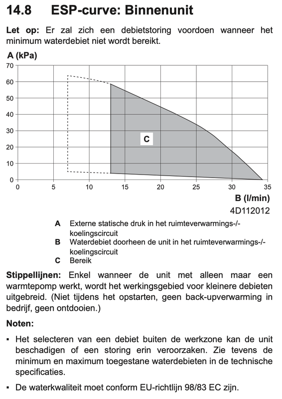

Goedendag,
Kan iemand mij vertellen hoe ik de pompsnelheid van het water een strandje hoger kan zetten? Hybride lucht/water warmtepomp Altherma.
Ik heb namelijk een vloer verwarmings kring waar bijna geen flow is.
Kranen staan open, heb de kring zelf doorgespoeld. Geen verstopping.
Aanvoer temperatuur 40 graden retour 20 graden. Flow regelaars staan volledig open maar dobber staat onderin. Flow meters werken wel want met doorspoelen gingen ze omhoog.
Daikin nog installatiebedrijf willen hier op de ingaan.
Vr groet, alvast dank voor antwoord en meedenken.

@Rugzak heb je een probleem met een lus? In dat geval ik eens een aantal andere lussen dicht zetten en dan 2 3 lussen open laten (waaronder die wat geen stroming heeft) en kijken of het dan wel werkt?)
Als hij dan wel werkt zou je bijna kunnen constateren dat alle flow wordt gebruikt door de andere groepen en zou het pompsnelheid verhogen misschien een oplossing zijn.
Hopelijk heb je daar iets aan

@Fantastic_fox Dank voor je reactie.
Andere lussen en groepen zijn al geknepen.
Ook zijn ze een keer allemaal dicht gezet, toen was er wel flow.
Dus naar mijn idee is de pompsnelheid idd te laag.
Maar...... hoe stel ik dat in?
Kom wel in het installateurs menu op het bedieningspaneel, maar dan?
Zoals gemeld Daikin en installatie bedrijf willen daar niet over communiceren.

@Rugzak :
Uit de uitgebreide handleiding voor de installateur:
[8-0B] debiet WP
[8-0C] debiet Hybride
Hopelijk lost het je probleem op!

Hé, bedankt @Gijsteun
Ik neem aan dat ik dan 8-0C moet nemen voor een hybride installatie.
Even voor de zekerheid.

Ik ben nog niet helemaal thuis in de materie, maar als het goed is betreft 8-0B het debiet in WP bedrijf en 8-0C het debiet in Hybride bedrijf. 8-0D zou logischerwijs het debiet in volledig gasbedrijf zijn. Maar omdat daar nu “boilerstand” staat, twijfel ik een beetje.
Uit eerdere post in dit forum heb ik begrepen dat eea te maken heeft met de verschillen in warmteproductie (en pompen van de units?) in de verschillende bedrijfsstanden (wp, hybride, gas).

Je kunt de pompsnelheid middels die settings inderdaad verhogen tot 20l/min. Alleen klinkt het een beetje alsof je een ander probleem hebt met die lus. Als je de andere lussen waf knijpt gaat hij wel flow geven?
Let op, veranderen van de flow heeft invloed op de totale vermogens / afgifte vergelijking :-)

@Japie.G als ik andere sectoren( met lussen) knijp dan gaat de flow wel iets omhoog, maar minimaal.
Terwijl de andere sectoren dan bijna dicht staan. Staan ze dicht dan is er een redelijke flow.
De sector waar zeer weinig flow is ligt wel het verst van de cv af.
Alle leidingen zijn 22 mm met 15 mm aftakking naar enkele laagtemperatuur radiatoren . Die staan bijna nooit aan.
En voetventielen staan iets open.

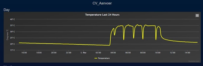

  • HLN
  • Laatst online: 15-09 07:59
HLN
Na wat meer instellingen aangepast te hebben is het gasverbruik voor verwarming nu tot bijna 0 gedaald. Echter valt me nu al een paar dagen op rij op dat er wat gekke onderbrekingen in het verwarmen zitten. Zijn dit de welbekende ontdooi cycli misschien?
Het is volgens de domoticz maximaal 2 graden onder 0 geweest in de bovengenoemde tijdsduur.

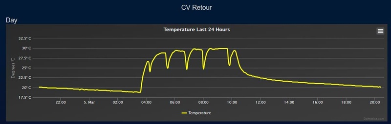

HLN schreef op zaterdag 5 maart 2022 @ 15:24:
Ja dit zijn defrosts. Wat was je retourtemp? Ik zou er bij zo’n Ta veel meer hebben..
[ Voor 4% gewijzigd door Japie.G op 05-03-2022 19:56 ]
Renault Scenic E-Tech EV - PV-Output - 48kWh LiFePo4 op 15kVa Victron systeem
  • HLN
HLN
Japie.G schreef op zaterdag 5 maart 2022 @ 19:53:
Retourgrafiek:
Afbeeldingslocatie: https://tweakers.net/i/Zik-WtPKoMxG6ww8wFBRJeACfu8=/800x/filters:strip_icc():strip_exif()/f/image/eLioQeDhoVdIhQXl7siehSVM.jpg?f=fotoalbum_large
Uit je opmerking over meer defrosts hebben leidt ik af dat dit acceptabel/normaal is? Lijkt mij zonde om zoveel start/stops te hebben op 1 nacht draaien.
Ik meen ergens gelezen en begrepen te hebben dat een delta-T van 5 graden zo`n beetje de sweetspot zou zijn voor WP systemen, en die halen we vrij precies _/-\o_

  • RichieB
  • Laatst online: 21:43
tingbrouwer schreef op woensdag 9 maart 2022 @ 21:36:
Bij mij ca. 300 Watt (8kW hybride)
Wat is dan je deltaT? Volgens de installatiehandleiding heeft een ERGA08 een minimale flow rate van 12 l/min.
Volgens deze formule:
4,2 kJ / liter °C * 12 liter/min * deltaT °C / 60 s/min = 0,3 kJ/s (= 300 Watt)
moet je deltaT dan 0,36 °C. Dat zou super netjes zijn.
@Fantastic_fox Kan een warmtepomp met zo'n kleine deltaT werken?

  • RichieB
Fantastic_fox schreef op donderdag 10 maart 2022 @ 08:34:
@RichieB ik heb geen idee tijdens deze natuurkunde les zat ik in de kroeg denk ik
:) In de "ESP-curve: Binnenunit" staat een stippellijn die aangeeft dat het minimale debiet zo'n 7 l/min is:
Afbeeldingslocatie: https://tweakers.net/i/quLCarKi6CZd3QCPyrNYnDDmK38=/x800/filters:strip_exif()/f/image/YjWtk2h48xqfwDJMtnB9KMbk.png?f=fotoalbum_large
De doel-deltaT kan worden ingesteld via [2.B.1] / [1‐0B] op waardes van 3°C~10°C. Verder staat er ook:
  • Delta T verwarming: er moet een minimaal temperatuurverschil zijn voor de goede werking van de warmteafgevers in de verwarmingsmodus.
  • Merk op dat de pomp haar debiet zodanig zal regelen dat de delta T wordt behouden.
Als we er dan van uit gaan dat de warmtepomp minimaal 3°C deltaT wil, dan wordt de formule:
4,2 kJ / liter °C * 7 liter/min * 3 °C / 60 s/min = 1,47 kJ/s (= 1,47 kW)
Dat is toch een stuk meer dan de 300 Watt die @tingbrouwer noemt. Of zou je die 1,47 kW nog moeten delen door de COP en is de 300 Watt het opgenomen elektrische vermogen en de 1,47 kW het afgegeven thermische vermogen?
  • tingbrouwer
  • Laatst online: 19:38
RichieB schreef op donderdag 10 maart 2022 @ 08:31:
Het is 300 Watt elektrisch vermogen. Ik weet niet de minimale dT, zie regelmatig <0,8°C (bij 17l/min)

  • Fantastic_fox
  • Laatst online: 16-10 13:29
@RichieB ik zou zeggen dat die 1.47kw afgegeven vermogen is nl het aantal liters flow * delta t komt bij mij over als vermogen wat het systeem afgeeft.
Afhankelijk van de COP is de input dan uiteraard lager. dus 1,47 /3 (of nog hoger omdat bij zo weinig vermogens behoefte de COP waarschijnlijk nog wel iets hoger zal liggen =490w. Maar zoals ik zeg als je maar 1,47kw afgegeven vermogen nodig hebt bij 35 graden en een lage delta t zal de COP hoger zijn dan 3 vermoed ik en dan kom je denk ik echt wel in de buurt bij wat @tingbrouwer zegt
APS QS1 en Y600 3*340w 38graden en 3*340w 20Graden alles naar het Oosten 92 graden. Zuid set sma sunnyboy 2100b 8*255w 38 graden 178graden zuid || Warmtepomp Panasonic MDC 9kw j-series enkel radiatoren maar lage temperaturen
