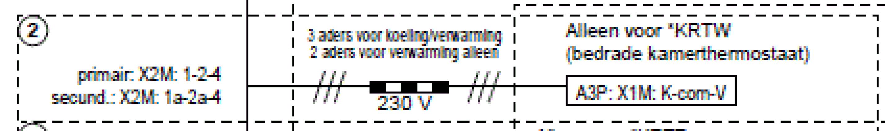

Nou ik ben iets verder. Ik heb de Tado Draadloze Ontvanger al een tijd werkloos hier liggen en besloot om hem eens te testen. Na enige aarzeling wilde hij pairen. Daarna kun je in de Tado app een wizard volgen. En wat blijkt? Hij kent de Daikin hydroboxes gewoon, op typenummer. Dus regelt hij zelf ook de juiste instellingen (zal aan-uit zijn).
Je moet de ontvanger aansluiten op de X2M aansluiting 1 en 2 aan de Daikin kant, en aan de Tado kant COM en NO.
Enige research in de Daikin installateurshandleiding leert dat je in de instellingen C05 op 2 moet zetten (dit is de default) en dat hij dan X2M 1 en 2 gebruikt als aansluiting voor een externe thermostaat voor zowel verwarmen als koelen. Ik verwacht echter niet dat Tado koeling ondersteunt.
X2M is overigens 220v wisselspanning dus enige voorzichtigheid is geboden. De Tado ontvanger accepteert dit wel op de COM en NO ingangen (staat erop).
Als laatste moet je per kamer nog instellen via de app dat de Draadloze Ontvanger de zoneregeling gaat doen (dus de ketel aanstuurt). Dan zou het allemaal moeten werken.
Verder kan ik niet testen want ik heb de Daikin nog niet. :)

Ik heb de draadjes van de externe thermostaat pinnen al een keer aangepakt, of het 220v is weet ik niet maar het voelde als schrikdraad🤣
Ik stuur die pinnen aan met een shelly zodat de boel via mijn domotica loopt. 2 stuks, op beide zones zodat ik 2 stooklijnen kan schakelen. De koeling gebeurt via andere vraagpinnen, dus die tado moet losse contacten hebben voor koelvraag wil je dat werkend maken. De daikin unit gebruik je dan vervolgens alsnog voor het instellen van de stooklijn etcetera. De unit is aan uit aangestuurd, er is warmtevraag ja of nee. De hele modulatie gebeurt op basis vannde retourtemp. Het enige dat je mist ten opzichte van de aansturing via de daikin unit (of opentherm, maar ik heb het al eerder geroepen, volgens mij is dat onzin dat dat werkt op de daikin) is de zogenaamde aangepaste Ta.

Letop: d'r staat inderdaad 230V op de klemmen van de thermostaat ingangen.
  • Japie.G
Japie.G
Colour Classic
tingbrouwer schreef op zaterdag 19 maart 2022 @ 08:10:
voelde inderdaad niet heel erg lekker 8)7 soms moet je het op de harde manier leren :X

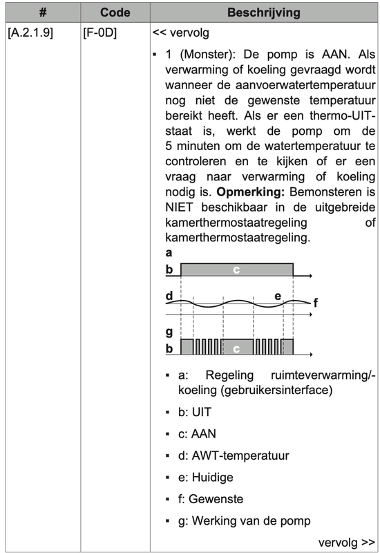

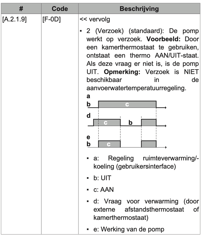

Het inregelen had vele etappes omdat niemand snapte hoe het apparaat efficient kon worden gebruikt. Uiteindelijk heeft Daikin de hybride weersafhankelijk met diverse standaard instellingen ingeprogrammeerd / aangezet. Dat lijkt te werken: buiten koud = hybride vraagt meer energie. Ik heb zelf de temperatuur waarbij gas bijspringt al naar 0 graden verlaagd.
Maar ik worstel nog steeds met de efficiency van de hybride. Ik heb de vloerverwarming nu zo ingeregeld dat pas, als de temperatuur beneden een bepaalde waarde is, de vloerpomp aan gaat. De oude (modulerende) thermostaat heb ik ertussenuit gehaald. Maar mijn idee: als er geen warmtevraag is, doet de warmtepomp weinig, lijkt niet te kloppen. Alle conventoren uit, de vloerpomp uit en toch verstookt de warmtepomp de hele nacht meer dan 1000W volcontinue (Shelly1PM ertussen gezet). In de nacht is het circa 2 graden, dus wel koud. Maar waar gaat die warmte heen als er geen warmtevrager is?? Hoe kan ik dat aanpassen? Of klopt mijn droombeeld: geen warmtevraag = geen warmteopwekking niet?
Ik heb via dit forum een tweakhandleiding gedownload waarbij ik ook in het installateursmenu kan komen (vandaar die 0 graden grens). Maar ik heb het gevoel dat er nog heel wat te tweaken is.
Ik denk dat een deel opgemaakt wordt door de pomp in de binnenunit, ca 50W bij koudere buitentemp.
( pomp uit; standby verlies= 20W).
Regel je met de Daikin afstandsbediening type EKRUCBL1 ? of met een ander fabr. thermostaat (aan/uit)
Verklaart nog niet het resterend deel, als het goed is kun je op de shelly zien of/en hoe vaak en wanneer de warmtepomp nog aan gaat.

  • tingbrouwer
  • Laatst online: 11:47
oltk schreef op vrijdag 25 maart 2022 @ 22:09:
Maar wát zorgt dan voor die warmtevraag?? :X
Met tape? Hoe? Ik heb echt geen mogelijkheid om iets te koppelen aan de Daikin...
Tja. Ook hier komt de hoe vraag terug :)
Dat is mooi! Ik ben wel erg benieuwd :)
thermostaatingang op de hydrounit
letop: staat 230V op !!
Afbeeldingslocatie: https://tweakers.net/i/QZwAAMuzRd9Xg2vrZTloxMM9I3A=/full-fit-in/4000x4000/filters:no_upscale():fill(white):gifsicle():strip_exif()/f/image/PFRfB0iGmGihrp8zELnRPi30.gif?f=user_large
  • FaceDown
  • Laatst online: 03-11 21:17
FaceDown
Storende factor.
Het feit het buiten kouder is dan je stookgrens leidt tot de warmtevraag, als je puur weersafhankelijk regelt.
Of er nu wel of geen radiatoren etc open staan doet er niet toe, want dat ziet dat ding niet.
De Tado sluit je aan op X2M pin 1 en 2. Staat in de handleiding. Let op: Hier staat 220v op. Andere aan-uit thermostaten sluit je weer elders aan maar ook dat staat in de handleiding.

Ik ben hier ook mee bezig. Zover ik nu weet heb je maar 3 instellingen in de Daikin:
1. Je gebruikt de ruimtetemperatuur van de controller
2. De Daikin hanteert een stooklijn volgens een weersafhankelijke regeling (dus warmte wordt gemaakt als het koud is, ongeacht de warmtevraag. En andersom: als je het koud hebt in de herfst en volgens de stooklijn is nog geen wamte nodig, zit je in de kou te wachten tot het kouder wordt buiten)
3. Je gebruikt een externe thermostaat.
Zie reference manual:
Afbeeldingslocatie: https://tweakers.net/i/MTg986ikw5IcOZLP2wa_XdguCyE=/800x/filters:strip_exif()/f/image/T1HeqYorw0fR4783XviOS6XG.png?f=fotoalbum_large
Je wil dus optie 3, waarbij ik niet zeker weet dat de stooklijn wordt gebruikt (in andere draadjes wordt gezegd van wel). Mogelijk wil je de stooklijn nog aanpassen zodat je ook in de herfst gebruik kan maken van warmte.
En daar zit ik nu vast. Want:
- welke externe thermostaat ga ik gebruiken? In feite hoef je alleen de ketel van binnen te vertellen dat die aan moet staan of uit. Dus een schakelaar die een stroomcircuit verbindt of doorbreekt. Ik heb geen zin in Tado. Dus zit nu aan plugwise te denken. Dat is een heel ecosysteem met sensoren, themostaatkranen etc die vertellen tegen een kastje in de Daikin of de schakelaar aan of uit moet (dus of er warmtevraag is). Maar volgens mij kan je ook een Shelly1 ertussen zetten die je met HA vertelt of het warm genoeg is (of niet), dan moet je zelf wel iets bouwen met sensoren en thermostaatkranen.
- En welke instelling van de Daikin moet je aanpassen. Optie 3 dus. maar er zijn meer opties zoals:
Afbeeldingslocatie: https://tweakers.net/i/PyIzG4uEKYKmWYoG2lQHPKLMneE=/x800/filters:strip_exif()/f/image/jSptnrblN10cgrKvGDIIYfG7.png?f=fotoalbum_large
Afbeeldingslocatie: https://tweakers.net/i/c93uYFxr1OWRbWbTPXTLDxn2stA=/x800/filters:strip_exif()/f/image/MnCft4OzBe8hBJ2T497DtNtp.png?f=fotoalbum_large
Afbeeldingslocatie: https://tweakers.net/i/7eB4y3pSwHxyB58Odn7vpE5TeRY=/x800/filters:strip_exif()/f/image/dHf5d4cKduU1sso7E4e2tbgm.png?f=fotoalbum_large
