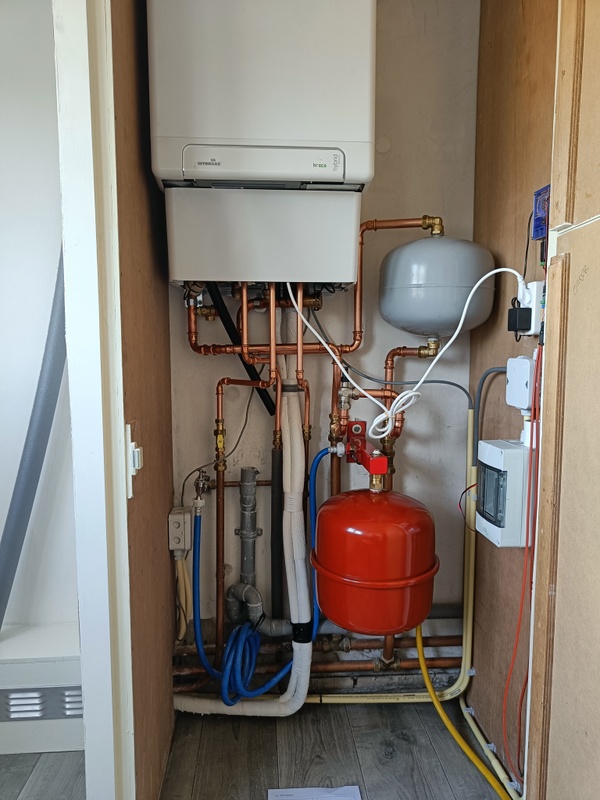

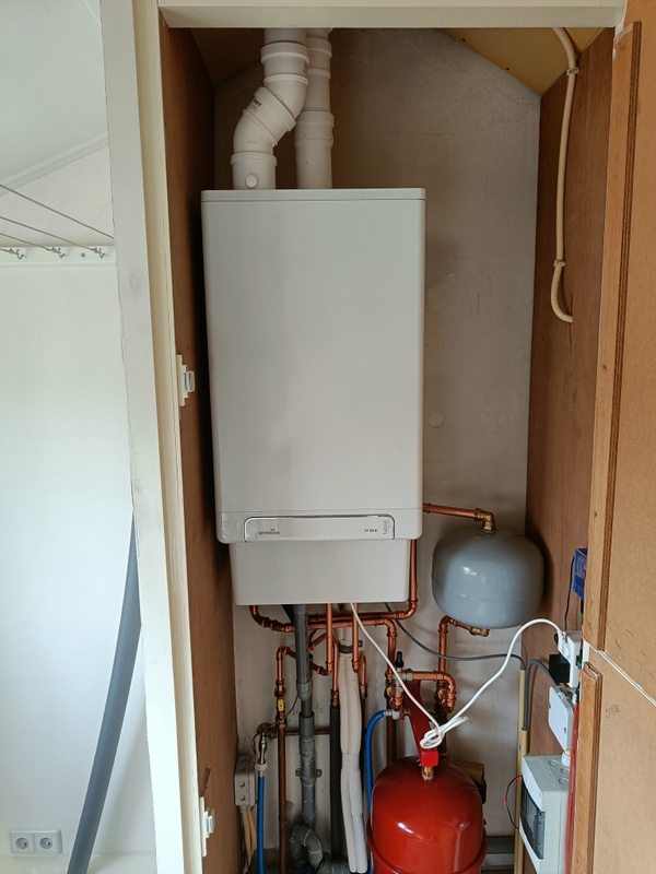

Vandaag is mijn systeem opgeleverd.
Afgelopen zondag zelf de oude CV ketel verwijderd met wat hulp van een kennis uit de installatie branch.
Tevens zelf al elektra leidingen naar de juiste plekken gelegd en binnenshuis gaten gemaakt voor de koelleidingen.

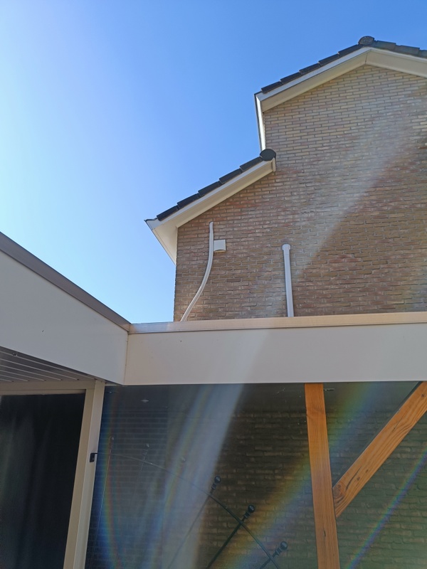

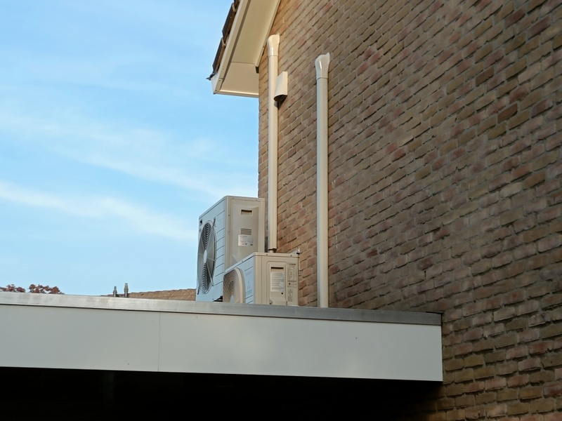

Maandag is de installateur begonnen rond 08:30 en rond 17:30 was het bijna klaar.
Alleen de afvoeren (condens, inlaatcominatie) moesten nog aangesloten worden. Dat is vanochtend gebeurt.
Omdat mijn installateur net is begonnen met dit systeem (dit is de 2e die hij heeft geplaatst) was er vannochtend ook iemand van Daikin voor de inbedrijfsstellings procedure. Op zich fijn want die heeft direct even alles nagelopen en gecheckt.
Mocht iemand geintereseerd zijn in het verbruik (zowel gas als elektra), zie hier:
https://www.pvoutput.org/intraday.jsp?id=70181&sid=62350
en dan even het laatste vierkante vakje kiezen (Show extended data).
Hier zie je dat zoals eerder aangegeven het standby verbruik 17 watt is.
Ik meet alleen de buiten unit. Niet het verbruik van de binnenunit of cv ketel.
Tevens ga ik zelf de CV leidingen nog isoleren. Het grijze buffervat was niet direct noodzakelijk was de verwachting voor ons systeem, maar bij de vorige installatie had hij hem niet geplaatst en moest deze er later alsnog tussen. En voor die 40 euro.....
Zie alleen nu dat er geen afvoer is aangesloten op het overdrukventiel. Volgens mij gaan die dingen ook pas open bij 6 bar? Maar is het misschien nog handig om deze op de afvoer aan te sluiten? Hoe zit dat bij jullie?

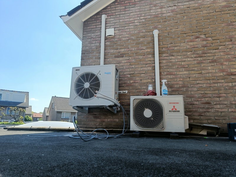

Hierbij wat foto's zodat iedereen een idee heeft hoe groot de buiten unit is. Daar had ik me toch wel enigzins op verkeken:
Afbeeldingslocatie: https://tweakers.net/i/HurH423DJqMgEsNYp8WY1PHoqgw=/x800/filters:strip_icc():strip_exif()/f/image/15UypIHlxW7a2zKgkiKYVLw8.jpg?f=fotoalbum_large
Afbeeldingslocatie: https://tweakers.net/i/TP8Hqrr7XQQjscukE5VFBaJpNSw=/x800/filters:strip_icc():strip_exif()/f/image/6Yyzu7cJpnovD08HnALgM0Qb.jpg?f=fotoalbum_large
Afbeeldingslocatie: https://tweakers.net/i/VC9Ml2tTkPKPYjLJrGHWKgxTTeM=/x800/filters:strip_icc():strip_exif()/f/image/MBzbeNUkiKBLdRa8YRovjCYD.jpg?f=fotoalbum_large
Afbeeldingslocatie: https://tweakers.net/i/sYCxUezuVhw_TvhxxQp1HIbzC8k=/x800/filters:strip_icc():strip_exif()/f/image/Sp5DLTS0yNewdkKdO8fETTUl.jpg?f=fotoalbum_large
Afbeeldingslocatie: https://tweakers.net/i/KpeIPJAU0E5I6fvuBjTNH9QljIM=/800x/filters:strip_icc():strip_exif()/f/image/YRjnl8kekzJcB1Zy306fSfG9.jpg?f=fotoalbum_large
Afbeeldingslocatie: https://tweakers.net/i/aUZY8v2JiEugF5PrsBZlBMGKTVk=/800x/filters:strip_icc():strip_exif()/f/image/QsFJnlUaNc83g8Jjas7pjqJc.jpg?f=fotoalbum_large

Allemaal netjes!! Buitenunit aangesloten op een apparte groep?
  • Flappie
  • Laatst online: 11:21
GertS1968 schreef op woensdag 11 mei 2022 @ 19:04:
Ja, zo ongeveer :)
De lamp op zolder en een kleine server van +/- 40 watt zit op dezelfde groep. Maar dat was geen probleem is mij verteld :)

een aparte bemeterde groep voor:
-buitenunit
-binnenunit
-CV-ketel

@Flappie ziet er echt prima uit enige wat mij opvalt lijkt een gebrek aan beugels voor de rookgasafvoer, er lijken geen beugels geplaatst en dit schijnt een of andere regel te zijn
https://www.ubbink.com/nl...ergie/het-nieuwe-beugelen
APS QS1 en Y600 3*340w 38graden en 3*340w 20Graden alles naar het Oosten 92 graden. Zuid set sma sunnyboy 2100b 8*255w 38 graden 178graden zuid || Warmtepomp Panasonic MDC 9kw j-series enkel radiatoren maar lage temperaturen

Fantastic_fox schreef op donderdag 12 mei 2022 @ 10:20:
Dat klopt inderdaad. Maar er is nauwelijks ruimte om de afvoer vast te zetten. En volgens mij is het een advies en geen verplichting toch?
  • Fantastic_fox
  • Laatst online: 16-10 13:29
Durf het je niet te zeggen ben geen expert.
