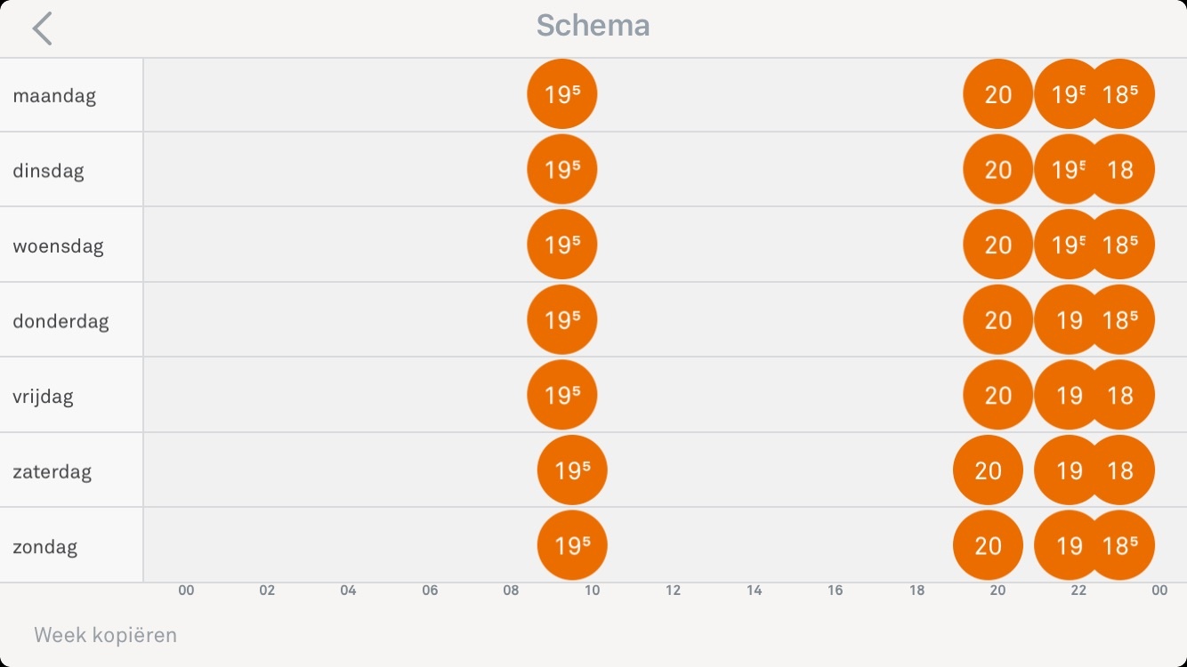

Sinds 2017 hebben wij ook een warmtepomp. Voldoet uitstekend. We verwarmen nog met de normale radiatoren. Huis is uitstekend geïsoleerd. Het is een Panasonic warmtepomp van 12 Kw. We zijn beide meestal de gehele dag thuis. Overdag is de temperatuur 19,5 gr. En s’avonds op 20 gr. En vanaf 22 uur naar 19,5 gr. En vanaf 23 uur naar de nachtstand van 18,5 gr. Dit bevalt uitstekend.
Onze thermostaat is een Nest. Deze hadden we al eerder dan 2017. We maken geen gebruik van de bepaalde mogelijkheden, maar gebruiken deze alleen om aan of uit te schakelen bij temperatuurveranderingen. Een warmtepomp is efficiënter bij deze wijze van gebruik. Alles geleidelijk.
Verbruik op jaarbasis is tegen de 4000 Kw. Hiervoor hebben we zonnepanelen.
Hierbij ook ons schema.
Afbeeldingslocatie: https://tweakers.net/i/yQRisKvtaCCCmbhhdgnyphqppYA=/800x/filters:strip_icc():strip_exif()/f/image/uOt8oqdsz4CYGpMSWLnOwBnG.jpg?f=fotoalbum_large
Succes ermee.

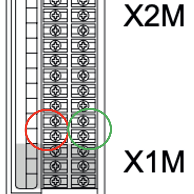

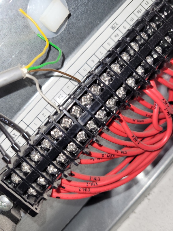

Hallo, sinds enkele weken hangt hier ook de Daiking Hybride. Deze module is opgeleverd met de thermostaat naast de installatie. Had tegen de installateur gezegd dat ik zelf de verdere regeling wel zou doen. Ik heb een Plugwise systeem welke ik moet verbinden met de Daikin binnen unit. Wil dus de thermostaat van Daikin behouden om de instellingen op te doen maar de warmte/koelte vraag moet komen vanuti de Plugwise Adam (alle zones in huis staan hiermee in verbinding, dit zijn zowel radiatoren als vloerverwarming).
Ik zie dat jullie ook het Tado systeem werkend hebben dus ik neem aan dat de aansluiting geen probleem mag opleveren. Wat er voor mij echter niet helemaal duidelijk is op welke contacten ik nu de Plugwise (funguurt als thermostaat) op aan moet sluiten. Zouden jullie me verder kunnen helpen hoe ik de Plugwise adam moet verbinden met de Daikin Unit?
optie A: komt deze parallel met de Daikin Thermostaat op X5M.1 en X2M.2 (P1/P2)
optie B: komt deze op X2M.1 en X2M.2 waar aangegeven staat "Main LWT zone" (A3P)
optie C: komt deze op X2M1a en X2M.2a waar aangegeven staat "Additional LWT zone" (als ik de handleiding lees lijkt deze optie nodig wanneer je gebruik wilt maken van 2 water temperaturen)
optie D: moet deze aangesloten worden op een extra printprint (lijkt me eerlijk gezegd niet nodig)
optie D: anders, namelijk.....
Afbeeldingslocatie: https://tweakers.net/i/1-qUB2tc2n1E8zQWFRC14cLUFss=/800x/filters:strip_exif()/f/image/7rdafBG3D2SGp67l5VKRgF5Y.png?f=fotoalbum_large

Hoi BvB, ben je hier al achter gekomen? Ik zit net iets vergelijkbaars uit te zoeken. :)
  • BvB
  • Registratie: Maart 2022
  • Laatst online: 30-11-2025
BvB
oltk schreef op vrijdag 25 maart 2022 @ 23:32:
Ik heb sterk het vermoeden dat we aansluiting X2M pin1 en pin2 moet gebruiken maar durf het nog niet aan om het zomaar aan te sluiten. Hoop dat iemand een bevestiging kan geven dat het inderdaad op deze manier aangesloten dient te worden icm een "AAN/UIT" schakelprofiel.
Edit: bovenstaande kan niet rechtstreeks, het moet via een relais aangesloten worden.
Zie deze link;
https://plugwisehelp.freshdesk.com/nl/support/solutions/articles/44002192716-waarom-blijft-de-aan-uit-ketel-altijd-aan-staan-

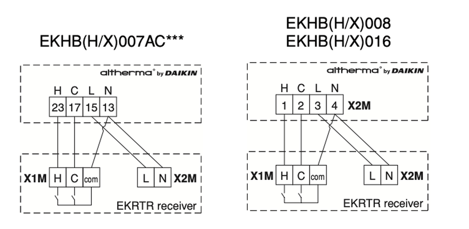

Afbeeldingslocatie: https://tweakers.net/i/548xvtuV1B9YqBHKe2wakwvPHus=/x800/filters:strip_icc():strip_exif()/f/image/0TNCoU7kkiuspeZ6qj67wq2U.jpg?f=fotoalbum_large
Hier de aansluitingen die ik gebruik voor aan/uit met 2e zone; 1a en 4. Deze schakel ik met een relais via Domoticz (met diverse SVT plugin ruimtes). Werkt perfect!
Let op dat je thermostaat (of het component of relais wat je op de Daikin aansluit) 220v aan kan. Dat staat namelijk op de X2M. Een 'normale' thermostaat is 24 volt.

MarcoPolet schreef op zaterdag 26 maart 2022 @ 09:09:
Dit is inderdaad de X2M zo te zien. Op 1, 2, 3 zit je eerste zone inclusief koeling?
Groetjes, FaceDown.
  • MarcoPolet
  • Registratie: Januari 2017
  • Laatst online: 17:22
Idd X2M. De eerste zone zit op de X5M aansluiting (de connectiestrip onder die van eerder), op 1 en 2. Deze gebruikt geen aan/uit maar een gewone Daikin thermostaat. Ik gebruik de Daikin alleen voor verwarmen, niet koelen.

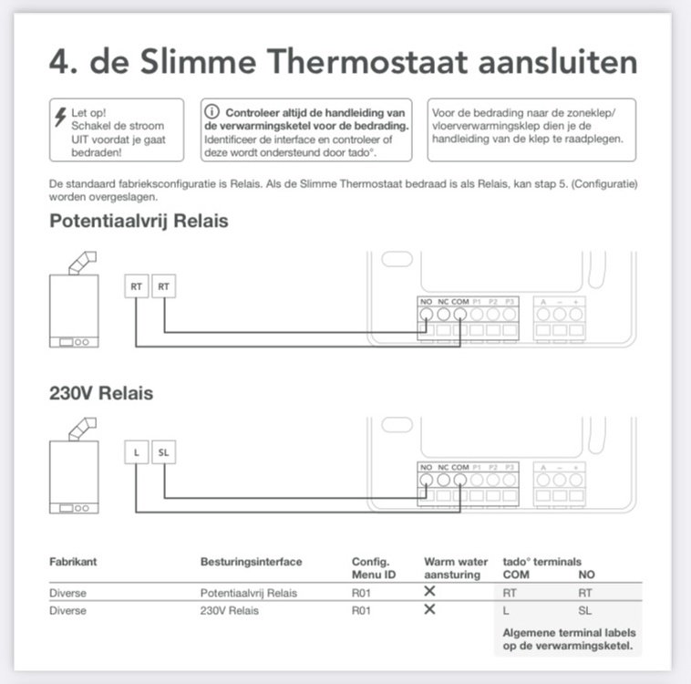

@FaceDown Je hebt gelijk, er moet inderdaad een realis tussen om de Plugwise Adam aan te sluiten op de Daikin. Zie deze link voor info; Plugwise Adam 24V impedantie uitgang
Afbeeldingslocatie: https://tweakers.net/i/SM2krRAUYInaydbmBhuJzruxL3c=/800x/filters:strip_exif()/f/image/VrKz72eYHQbhWyiaeRKfHfiu.png?f=fotoalbum_large

De Anna 24V of de Adam HA sluit je aan op het relais. Als Anna/Adam gaat verwarmen is er een Aan signaal wat het relais dan sluit. Het Aan signaal van Anna/Adam is eigenlijk alleen de weerstand verlagen, daarmee schakelt het relais dus nog niet. Vandaar dat je iets van voeding moet toevoegen. Als je een 5V relais gebruikt kan je bijvoorbeeld als voeding een USB voeding en kabel gebruiken. Als het relais sluit wordt de stroomkring aan de ketelzijde (warmtepomp) ook gesloten, waardoor de ketel/warmtepomp dit als Aan ziet. De ketelzijde van het relais sluit je aan op de thermostaatingang van de Daikin. Het relais zorgt ervoor dat je een andere (230V) spanning kan schakelen dan wat Anna/Adam zelf kan. Inmiddels verkopen we ook zelf een relais oplossing volgens dit schema, de Relaisbox 5V. Maar je kan het ook uiteraard zelf maken volgens het schema :)
Als ik de Daikin handleidingen bekijk lijkt het er op dat de primaire zone op de volgende manier met een aan/uit thermostaat schakelt:
Altherma:  Verwarmen: X2M.30 en X2M.35. Koelen X2M.30 en X2M.34
Altherma 3 HW: Verwarmen: X2M.30 en X2M.35. Koelen X2M.30 en X2M.35
Altherma 3 R ECH₂O: Verwarmen: X12M/22 en X12M.15. Koelen X12M.22 en X12M.16
Er zijn mogelijk aanvullende instellingen nodig om externe kamerthermostaat te gebruiken, zie hiervoor de installatiehandleiding van de Daikin binnenunit.

Als ik de Altherma handleiding bekijk dan zie ik dit:
Afbeeldingslocatie: https://tweakers.net/i/mcOoK72qMiGzPQw-h5Is71IS4-Y=/full-fit-in/4920x3264/filters:max_bytes(3145728):no_upscale():strip_icc():fill(white):strip_exif()/f/image/zPZpoAjbDUZIv6JQdez32ZX3.jpg?f=user_large
Daaruit lijkt het me dat 1 en 4 voor verwarmen is, en 2 en 4 voor koelen. Of ik lees het verkeerd dan hoor ik dat graag.

Voor de hybride Daikin Altherma is het 1a en 4, zie mijn post/foto stukje hierboven, dit is wel voor de 2e zone, maar dat is denk ik ook de meest logische aansturing (standaard voor vloerverwarming, 2e zone voor bv. radiatoren boven, daar kun je dan dus een andere stooklijn op instellen).

Ik ben 'live' sinds vanmorgen en ik kan bevestigen dat het 1 en 2 is voor een enkele zone. Heb je een 2e zone dan is het 1a en 4. Voor mij geldt het eerste.

Top, bedankt! Klinkt heel goed, wat heb je voor warmte 100% elektrisch nog moeten aanpassen? Of is dat optimalisatie van de installatie en staat dat los van de Tado?
Toch nog even over die ontvanger, ik begreep dat de Tado thermostaat wel een 230V relais kan aansturen: https://community.tado.co...kt-de-tado-v3-thermostaat. Vandaar mijn twijfels of die ontvanger nodig is als je puur en alleen de Tado thermostaat wil verbinden met de Daikin Intergas.
Toen de installateurs vertrokken waren stookte de ketel lekker bij op gas, hoewel duidelijk besproken was dat dat niet de bedoeling was. Ik heb toen enkele aanpassingen gedaan waardoor dat niet meer het geval is geweest.
5-01 evenwichtstemp: Naar -5 gezet
5-00: op 1 gezet (dit bepaalt dat de gasketel NIET mag stoken wanneer de buitentemp boven de evenwichtstemp ligt (deze optie online gevonden, staat in de installateurshandleiding niet beschreven!)
Optie 'snel aanwarmen' uitgezet (kan het nummertje hiervan even niet vinden!)
7-04: Op ecologisch gezet
9-0B: Langzaam afgiftesysteem
Volgens mij kun je niet rechtstreeks 220 op de Tado thermostaat aansluiten. Maar dit kun je voor de zekerheid nog even per mail bij Tado navragen.
[ Voor 5% gewijzigd door FaceDown op 04-04-2022 12:35 ]

Bedankt voor de tips, goed om te weten. Ik had eigenlijk wel gedacht dat hij dit zelf zou doen met invoer van de huidige prijzen en stand economisch, maar blijkbaar toch niet echt optimaal dan. Ik ga er bij Tado nog even achterna, als die 220/230 kan aansturen ben ik benieuwd of ik de draadloze ontvanger wel nodig hebt. Dat maakt de installatie nog iets eenvoudiger.
Al laat de post van psy me twijfelen of ik de Daikin controller niet moet gebruiken voor een nog meer optimale regeling. Die beschrijving klinkt toch wat slimmer dan hoe het topic hier begon.

Ondertussen wat verder. In de handleiding van de Tado thermostaat (niet de uitbreidingsset) staat dat deze ook een 230V relais kan schakelen. Zoals op de Daikin Intergas mogelijk is als externe input (X2M.1 en X2M.2).
Afbeeldingslocatie: https://tweakers.net/i/VfRkcwxOiBXtymuaWbcg4reb5Ag=/full-fit-in/4920x3264/filters:max_bytes(3145728):no_upscale():strip_icc():fill(white):strip_exif()/f/image/IjidDgQFUzbqcPI0TG92t3pr.jpg?f=user_large
Maar voor de zekerheid ook Tado gecontacteerd, en wat blijkt: men heeft ondertussen de Daikin Hybride gewoon bij de ondersteunde apparaten staan. Ik kreeg het volgende antwoord: “De warmtepomp is compatible met tado° en kan via Relay geschakeld worden.“.
Ik vraag me dan toch af waarom sommigen het advies kregen de draadloze ontvanger ervoor aan te schaffen, of had dat puur te maken met de warmtevraag die radiatorknoppen kunnen geven? In ieder geval kan ik zo mijn Tado thermostaat direct aansluiten naar wat ik er nu van begrijp.
Blijft het enige vraagstuk of eenieder die een externe thermostaat aansluit toch een wat efficiëntere modulatie mist zoals psy die uit de handleiding haalt, want daar moet hij de temperatuur voor weten en die krijgt hij niet van een externe thermostaat op dit relais.
[ Voor 8% gewijzigd door Martyn89 op 04-04-2022 20:03 ]

Martyn89 schreef op maandag 4 april 2022 @ 20:01:
Oke dan had ik me wellicht de draadloze ontvanger kunnen besparen. Ik blijf bovenstaande overigens wel betwijfelen. De DO zit op de netspanning aangesloten en bevat een relais wat 220v kan schakelen. Volgens mij heeft de Tado thermostaat helemaal geen 220v relais (op batterijen?).
Hier hangt nu een sensor in de woonkamer met een extreem trage vloerverwarming. Modulatie door een thermostaat is dus niet nodig, het maakt de vloer zelfs alleen maar trager.
Groetjes, FaceDown.

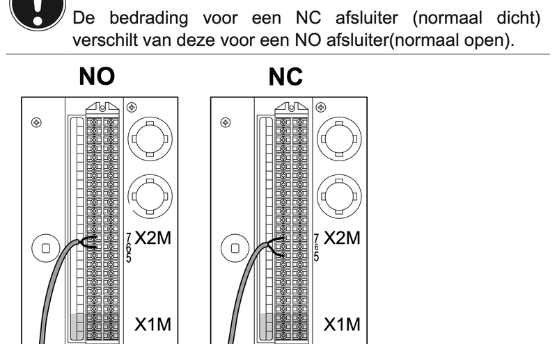

Let op: als een relais kan worden geschakeld, wordt de Daikin waarschijnlijk niet rechtstreeks geschakeld. Maar het relais (24V --> 220 V) dat het schakelen op de Daikin doet.Plugwise heeft hetzelfde issue, en heeft een (dure) relais die tussen thermostaat en Daikin in zit

Die ken ik inderdaad en daarom dacht ik ook dat de draadloze daarvoor ontvanger nodig was. Geldt alleen voor de plugwise (anna) 24v toch? Het antwoord van Tado daarop was dat zowel de draadloze ontvanger als de slimme thermostaat beiden hetzelfde aan/uit relais hebben dat (zelfstandig) tot 230V (6A) kan schakelen. Ik zou volgens Tado geen draadloze ontvanger nodig hebben. Die zou alleen nodig zijn als ik hem niet bedraad kan of wil aansluiten. Handleiding voor installateurs lijken dat te beamen: https://www.tado.com/star...nsiekit%20Handleiding.pdf. (P32 en P34)
Het maakt me op zich niet uit mocht het nodig zijn, als het maar goed werkt natuurlijk. Ook al is die draadloze ontvanger ook aardig aan de prijs inderdaad. Ik vroeg me vooral af waarom dat in sommige posts als noodzakelijk werd aangegeven. Of ik mis iets, of Tado heeft ondertussen zijn huiswerk gedaan en kan beter adviseren nu de Daikin hybride blijkbaar is opgenomen als ondersteund apparaat.

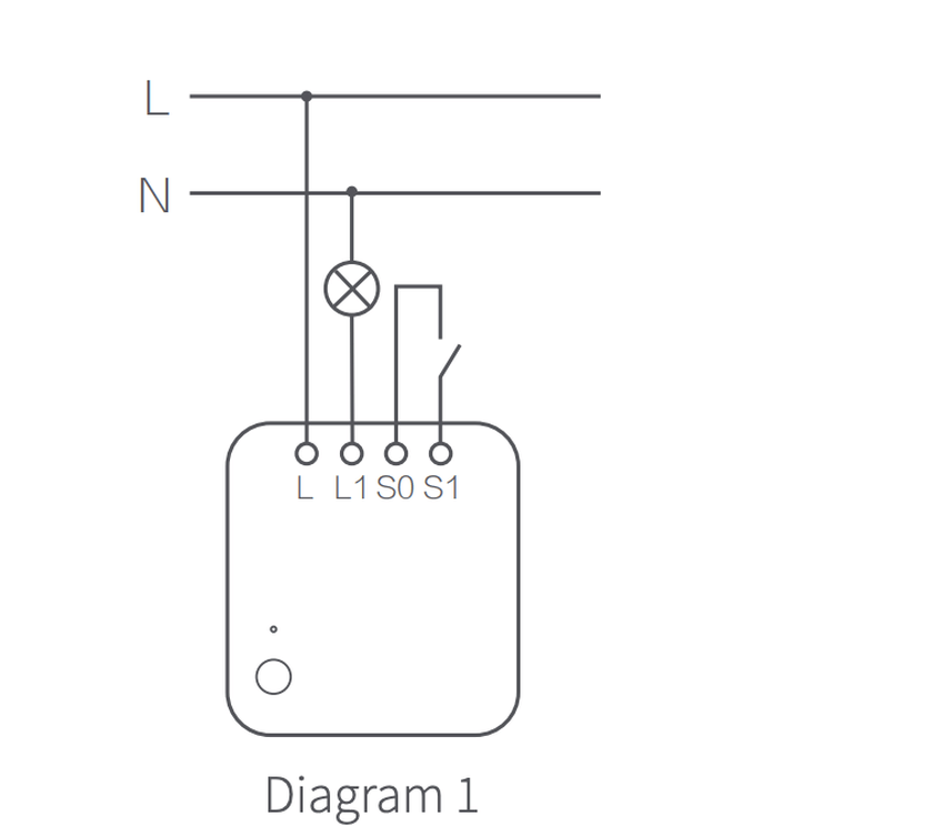

FaceDown schreef op vrijdag 1 april 2022 @ 15:36:
Vraag. Ik wil het helemaal gaan snappen voordat ik lukraak wat op de warmtepomp pruts.
Ik wil hier binnenkort aan beginnen. Ik heb al een relais (schakelbaar via zigbee) voorbereid met stopcontact en draad met blauw en bruin.
Nu begrijp ik dat ik deze op 1 resp 2 van de X2M moet zetten. vergelijkbaar met de externe thermostaat + receiver die Daikin zelf ook aanbiedt (en een eigen communicatieprotocol kennen en dus niet makkelijk in HA te zetten zijn). In de handleiding van deze externe units (de EKRTR) staat:
Afbeeldingslocatie: https://tweakers.net/i/zL0SOQqega4mI8DzqPTbG75ctSc=/full-fit-in/4000x4000/filters:no_upscale():fill(white):strip_exif()/f/image/LhlTMM4FGou5xr55uk4Y4No7.png?f=user_large
Dus op L en N
Hoe krijg ik de unit open?
Hoe vind ik die X2M poort??
Staan op de X2M ook "1" en "2"? of "L" en "M" of wordt dit gokken?
Ik zie links en rechts schroefjes in de tekening. Zie in figuur de rode cirkel of groene cirkel. Welke moet ik gebruiken?
Afbeeldingslocatie: https://tweakers.net/i/Oaci9jS06xlE-bz2qZjlwXwKOos=/x800/filters:strip_exif()/f/image/lbT0mIflTLziI6v27z1lyOqh.png?f=fotoalbum_large
Uiteraard moet de stroom eraf vooraf. Gaat de stroom van de schakelaar er ook als laatste op? Dus ook zetten op de hoofdschakelaar van de binnenunit?

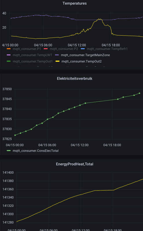

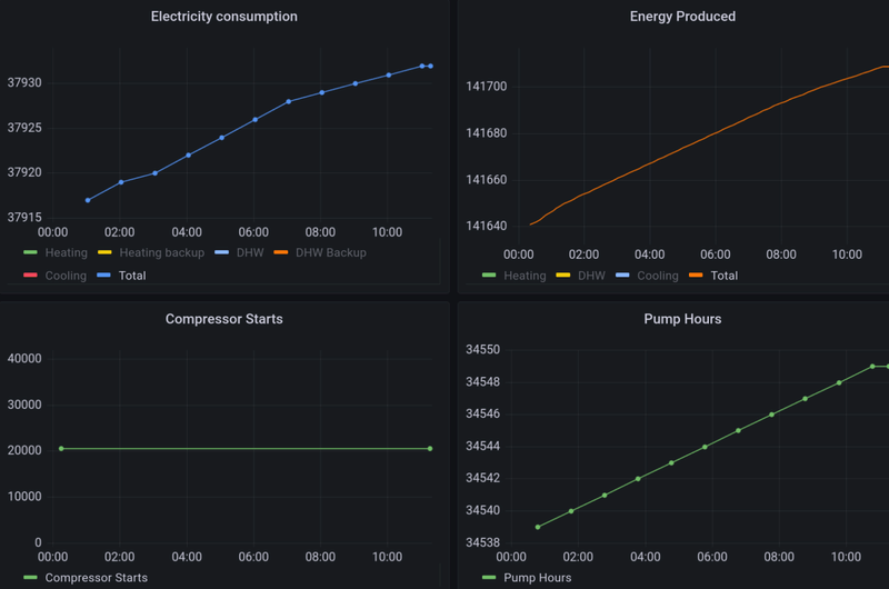

Er is een andere mogelijkheid om de Daikin te sturen: via de thermostaat-draden (P1/P2). Als je de reguliere thermostaat/controller van Daikin hebt, kun je daar mee de Daikin aan/uit sturen. Als je weersafhankelijk stuurt, kun je daar handmatig -10..+10 op corrigeren als het te koud/warm wordt.
Nu komt het leuke: je kunt via diezelfde thermostaatdraden aan de thermostaat vragen om de Daikin aan/uit te zetten, of om die correctie aan te passen. Ik heb hier een opstelling draaiend waarmee ik via MQTT die commando's aan de thermostaat kan geven. De elektronica wordt gevoed vanuit de P1P2 bus, je hebt niets nodig, alleen WiFi/MQTT. De software/hardware werk ik nog verder uit tot een "mooi" ontwerp.
Je kunt verschillende parameters instellen (bv ook: boiler aan/uit, boilertemperatuur). In ons huis is de warmwaterleiding van de Daikin (hybride) naar de douche nogal lang. Ik kan daarmee bv regelen (moet het nog wel even maken) dat je de boiler uitzet 30 seconden voor je stopt met douchen, zodat er minder warmte in de leiding verloren gaat. Of je regelt het zo dat de boilertemperatuur 1x per week op 60 graden wordt gezet, tot er een douche gedetecteerd wordt, waarna de temperatuur op 45 graden wordt gezet: minder verliezen, toch legionella-veilig.
Daikin 2x8kW EBLA08E3V3+EHYHBX08AAV3+EKHWS200D3V3 - P1P2MQTT bridge - HA - USBtin - Zehnder Q600 / gasloos

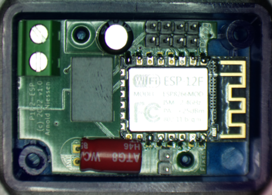

Super geïnteresseerd om dat een beetje te “productizen”. Verloopsnoertje laten produceren in kleinserie, Pi, wat software. Daikin++.
  • arnoldniessen
  • Laatst online: 22:51
Ben er mee bezig. Wordt geen snoertje maar een klein kastje, verder geen Pi nodig (kan ook niet P1/P2 kan maar beperkt stroom leveren).
Hmm. Interessant. Ik neem aan dat je een kastje (ESP?) op 12V de wifi signalen laat opvangen en vertalen naar de controller? Mijn controller heeft zover ik weet geen wifi of Zigbee aan boord.
  • arnoldniessen
oltk schreef op zaterdag 23 april 2022 @ 16:59:
Klopt. Het wordt een MAX22088 "home bus" interface, een ATmega328P die het signaal omzet naar serieel, en een ESP, samen op 1 printje, gebaseerd op https://github.com/Arnold-n/P1P2Serial. De enige draad is een 2-aderig draadje naar de kamerthermostaat (mag ook bij de ketel, als er maar wifi is). De home bus zelf is ongeveer 16V overigens.

  • arnoldniessen
FaceDown schreef op zondag 24 april 2022 @ 00:25:
Ik zou eens uitrekenen hoeveel je nu met zoiets bespaart. Gevoelsmatig is dat niet meer dan een paar euro op jaarbasis. En een hoop ongemak met zo'n knop en douchewater wat vervolgens opeens kouder wordt. Daarnaast wordt warmte in de leidingen ook weer aan het huis afgegeven dus in het stookseizoen is dat al geen pure winst.
Temperatuur op 45 gaat meer helpen waarschijnlijk.
In onze situatie schat ik in dat we hier dan ca 2-3 m3 water niet hoeven verwarmen, dat is bij 55graden nu toch ca 10-15m3 gas per jaar. De leidingen lopen grotendeels door de kruipruimte en onder de garage, dus weinig voordeel van de restwarmte (en warmte haal je liever uit de warmtepomp). Maar het zal in veel situaties minder zijn.
Wat meer helpt is COP tunen door de stooklijn dag-afhankelijk te maken: meer overdag, minder 's nachts stoken. Wat juist tegengesteld is aan weersafhankelijk. Ik moet nog iets verzinnen om de COP per uur nauwkeurig uit te rekenen, lastig is dat de Daikin hier 1x/uur de "electricity consumed" aanpast (soms met 2 kWh tegelijk). Waarschijnlijk toch een externe E-meter nodig. De "heat production" wordt wel real-time aangepast (op 1kWh resolutie).
Afbeeldingslocatie: https://tweakers.net/i/cZmB2EfPgCNUzsFFkm-_iVYQ9c0=/x800/filters:strip_exif()/f/image/8OrEcq02wPe7SP3hblssXXDB.png?f=fotoalbum_large
[ Voor 5% gewijzigd door arnoldniessen op 24-04-2022 13:23 ]

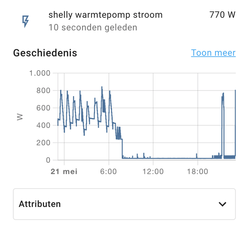

Bij mij zit het zeker niet goed. Er zit sowieso geen rechtstreekse verbinding tussen vloerverwarming en warmtepomp: de vloerverwarming gaat aan als het koud is en uit als het warm is (klep). De warmtepomp gaat dan hooguit gas bijstoken als de vloerverwarming meer vraagt dan hij kan bieden.
Onder lekkere weersomstandigheden (dat wil zeggen, de afgelopen maand) als de zon lekker naar binnen schijnt zijn alle verwarmingen uit. Vloer, radiatoren etc.
De warmtepomp staat echter 1000 W volcontinue te stoken. Geen idee wat die doet en waar het heen gaat. Sommige dagen 12 kWh kwijt. Aan wat? Ik heb met de installateur al door het menu gelopen. Gewone standaard stooklijn, ik heb zelf de temp waarop gas mag worden bijgestookt verlaagd naar 0 graden. Maar dat was dan ook de enige aanpassing.
En ik ben daar nu klaar mee. Het kreng gaat uit als er geen warmtevraag is. Ik heb geen idee van %warmtevraag etc. Het is bij ons in huis redelijk binair :>
edit: ik snap dat met een vloerverwarming het rendement het hoogst kan zijn als er gestaag warmte wordt aangevoerd, en de verwarming niet ineens veel warmte moet genereren. Ik wil voorkomen dat de warmtepomp warmte genereert terwijl dat niet nodig is. Die balans moet ik vinden!
[ Voor 6% gewijzigd door oltk op 25-04-2022 07:44 ]

@FaceDown
oltk schreef op vrijdag 22 april 2022 @ 13:20:
Toevallig in de handleiding tegenaan gelopen: via het zijpaneel kan ik bij de schakelkast.
Moet ik de schakelkast er ook uit halen?
Afbeeldingslocatie: https://tweakers.net/i/6KqS5XNxlLuKzEomlQ_8p5Dxqsk=/x800/filters:strip_exif()/f/image/XjrNfmvSq2MxGx9IeGq3FVuP.png?f=fotoalbum_large
[ Voor 55% gewijzigd door oltk op 28-04-2022 08:13 ]

  • arnoldniessen
Dit gaat hem ongeveer worden, kastje is 50x35x20mm:
Afbeeldingslocatie: https://tweakers.net/i/2kZJ9ogYUvyVnw4aYNb4h-W6lp4=/full-fit-in/4000x4000/filters:no_upscale():fill(white):strip_exif()/f/image/kT2X0Jq5xmheN61VYA30vk3s.png?f=user_large
De SMD componenten (analoge elektronica, MAX22088 en ATmega328P) zitten aan de onderkant.
Twee draden aansluiten aan P1/P2 en hij draait. Meer info op P1P2Serial. Komende winter wil ik gaan experimenteren met een vlakke of negatieve stooklijn en een T-afwijking die per dag weersafhankelijk ingesteld wordt door home assistant. Ik durf te wedden dat de COP dan omhoog gaat en het pendelen overdag vermindert. Voordeel van deze oplossing boven een aan/uit oplossing is dat moduleren ook zuiniger is.

Hoi @Japie.G .
Ik ben helaas nog steeds in de war over wat ik nou precies hoe moet aansluiten op de warmtepomp.
Blijkbaar zijn er diverse Altherma Hybride pompen die ieder op een eigen manier een aansluiting met een externe thermostaat hebben. Zo vraagt de EKHB (2 varianten) een aansluiting voor de Daikin-eigen EKRTR op poort 1 en 4 (of 23 en 13)
Afbeeldingslocatie: https://tweakers.net/i/N45KJ-Y742q8UzQgnsMmEv4zabA=/full-fit-in/4000x4000/filters:no_upscale():fill(white):strip_exif()/f/image/qNDPPKzyeirp2pXBcSZ8r6l4.png?f=user_large
Ik heb de EHYHBH. Dus (volgens de handleiding) op poort 1 (en 2). Alleen staat daar niet wat op 1 moet en wat op 2. Of maakt dat niet uit? Ik heb namelijk een N en een L. Welke schakel ik? Of moet ik beide schakelen?
En belangrijker: volgens bovenstaand schema wordt de stroom onttrokken aan (aan de rechterkant) poort 3 en 4. Dat is logisch, dan hoef ik ook geen stekker in een stopcontact te doen. heb jij dat ook gedaan met je shelly?
en welke poorten zijn dat voor de EHYHBH?
Ik zoek me suf naar duidelijker handleidingen, maar jongens. Wat is dit beperkt.
8)7
  • arnoldniessen
oltk schreef op vrijdag 20 mei 2022 @ 18:06:
Ik heb de EHYHBH.
Ik heb ook een EHYHBH hier.
Heb je nog meer dan N en L? N en L lijken me alleen de 230V voeding van de binnenunit door de buitenunit. Ik denk dat je daar niet op aan moet sluiten.
Als het even kan kun je beter potentiaalvrij (niet via N of L) schakelen. Maar daarvoor het je de extra A4P (digitale I/O printplaat) of A8P (vraag-printplaat) nodig.
Als ik bijgaande tekening (waarbij blok linksboven "5" voor main zone is) goed lees, moet je aansluiten op X2M.1 (heating), X2M.2 (cooling), en X2M.4 (common). Of X2M.4 dan L of N is maakt niet uit. X2M.2 heb je dus niet nodig als je alleen verwarmen aan/uit wilt schakelen. Let op: tussen X2M.3 en X2M.4 staat dus 230V. De spanning van de buitenunit moet er af zijn om veilig te kunnen werken, en dus niet alleen de stekker van de Intergas ketel eruit, want de binnenunit wordt apart gevoed door de buitenunit.
Verder blijf ik er bij dat aan/uit een onzuinige oplossing is om een warmtepomp te regelen. Modulerende gasketels zijn de standaard, warmtepompen moduleren ook om zuiniger te zijn. Als het je er om gaat om voorkomen dat de installatie werkt als het niet nodig is, zou je beter aan de zorgvraag instellingen kunnen werken. Met espAltherma of P1P2Serial kun je veel parameters bekijken waarom de zorgvraag aanhoudt. Via P1P2Serial kun je ook zonder relais de CV aan of uit zetten over mqtt, de gevraagde watertemperatuur aanpassen, en meer.
Afbeeldingslocatie: https://tweakers.net/i/wL67jCgkOVgnj2Eu4ItHhI-uGJ8=/800x/filters:strip_icc():strip_exif()/f/image/luJAMQjZr9KWkcMtKWIf1QqB.jpg?f=fotoalbum_large
  • oltk
  • Laatst online: 00:17
arnoldniessen schreef op vrijdag 20 mei 2022 @ 20:02:
Je brengt me een heel stuk verder in het begrip van wat hier gebeurd! Als ik jouw uitleg volg (plaatje linksboven "5") doet de x2m1 inderdaad H (heat) en X2M2 doet C (cool). Ik snap dit :*) Ik heb x2m2 dus niet nodig.
Nu nog de benodigde actie. Ik heb 2 opties om te doen.
optie A
Ik heb een ESPAltherma + switch van Raomin nagebouwd. Dat lijkt "droog" te werken. ik heb m nog niet ingebouwd (ik wil dus weten waarop ik m moet aansluiten). Wat ik nu snap is: de H wordt geschakelt door wel of geen stroom te krijgen. Dus met een switch moet ik zorgen dat ik de H (of x2m1) stroom kan geven. Ik hoop dat mijn gedachten tot dusverre kloppen.
De vraag is nu: waar haal ik 230 vandaan:
Dan ga ik naar het schema van de Altherma. Ik zou zeggen dat ik nu een bedrade thermostaat heb omdat ik de relais NIET schakel op 230 (wat blijkbaar de manier is waarop Daikin zijn draadloze thermostaat aanstuurt). Ik schakel met de oplossing van Raomin op 3.3V en heb geen 230 nodig voor het schakelen.
Afbeeldingslocatie: https://tweakers.net/i/hLizWJ4jvrSgz-fim4cjV0OJITA=/full-fit-in/4000x4000/filters:no_upscale():fill(white):strip_exif()/f/image/JVOg3FXqVGNawKUyUVc1cSm6.png?f=user_large
Wat ik hieruit aflees is dat ik de COM (x2m4) kan gebruiken voor 230. Ik heb geen neutral nodig, want de schakeling van L naar een andere draad gebeurd dmv 3,3V op het relais.
Dat schijnt overeen te komen met de tekening van Raomin:
Afbeeldingslocatie: https://tweakers.net/i/pFWA6oGLxEAfBqswNgj0WLPUe8Q=/800x/filters:strip_exif()/f/image/tszN0hE6JFvxYTjXWfk84amm.png?f=fotoalbum_large
Kortom: ik moet de IN vanuit x2m4 laten komen en de UIT naar x2m1 (of andersom, want de draden worden kortgesloten of niet)

Ik heb ook een (zigbee) Xiaomi inwall switch zonder N (een relais die op 220 wordt geschakeld). De zigbee relais heeft 230 nodig! Dat lijkt op de oplossing van Daikin en dus kies ik het schema van de draadloze thermostaat:
Afbeeldingslocatie: https://tweakers.net/i/fo-vWqihywgR7BV4CxnEQDR7ziY=/full-fit-in/4000x4000/filters:no_upscale():fill(white):strip_exif()/f/image/9DLxFBK6GJ1UtS9yrdLWNj3l.png?f=user_large
Ik zou dus een draad kunnen laten lopen vanaf x2m4 (COM) naar de zigbee switch. Die schakel ik via MQTT naar x2m1. Exact dezelfde oplossing dus als optie A, alleen gebruikt de switch hier de stroom die hij ook doorschakelt aan de H
Hopelijk kloppen deze gedachten? Ik weet dus niet zeker of ik 220 moet zetten op x2m1 om de warmtepomp "uit" te zetten.

Nee, sorry, je zit hier helemaal op een verkeerd gedachtenspoor. Vergeet espAltherma even, en kijk even alleen naar X2M.1 en X2M.4. Daar zit een schakelaar tussen getekend. Vergelijk het met de oude kwikschakelaar in de woonkamer: schakelaar gesloten, verwarming aan, schakelaar open, verwarming uit. Maar je "voedt" hier niet mee. Het is alleen een schakelaar-ingang, die bepaalt of de warmtepomp aangaat, e.e.a. afhankelijk van de systeeminstellingen. En die schakelaar zit (helaas) toevallig niet op het secundaire laagspanningscircuit zit, maar op het 230V-spanningscircuit aangesloten. Weliswaar op de N/0/neutral, maar toch. Hij kan beter op het laagspanningscircuit zitten, maar dan heb je een A4P of A8P nodig.
Hoeveel stroom er door deze schakelaar loopt is niet af te leiden uit de handleiding van Daikin, maar het zal vermoedelijk niet veel zijn.
Je MOET dus geen 220V ergens op zetten. Het MAG zelfs niet. <knip> Wat je wel doet: je brengt een elektronische schakelaar, een relais, aan tussen X2M.4 en X2M.1. Die schakelt X2M.1 wel of niet kort met X2M.4. En in het menu van je thermostaat moet je aangeven dat je werkt met een "externe thermostaat" anders gebeurt er nog niets. [onzin weggeknipt. Ook bij externe thermostaat regelt Daikin weersafhankelijk evt met afwijking daarop. Maar ook bij externe thermostaat is goede instelling stooklijn essentieel voor rendement: te laag: te weinig warmte, te hoog: moet de externe thermostaat gaan moduleren wat minder zuinig is, en slecht voor je compressor: start/stops.]
Verder: het relais heeft een schakelaarszijde en een spoelzijde. Die zijn onderling galvanisch (=elektrisch) gescheiden, wat absoluut nodig is omdat de ESP van espAltherma aan de laagspanningskant (X10A) van de Daikin aangesloten is. Je hebt ook iets meer dan een relais nodig, vandaar dat er een relais-module getoond wordt bij espAltherma (met transistor-trap en beveiligingsdiode), want de esp kan het relais zelf niet rechtstreeks aansturen.
Eerlijk gezegd, ik zou nog eerder deze oplossing kiezen, waarbij je met een relais de aan/uit schakelaar van je kamerthermostaat bedient: Adding network RC to Daikin VRV thermostat. Dan blijf je op laagspanning werken <knip>.

Je MOET dus geen 220V ergens op zetten. Het MAG zelfs niet. Als je niet bekend bent met dit soort zaken, zou ik je adviseren hier niet aan te beginnen. Ook om een andere reden, zie hieronder.
Doe je het toch, dan breng je een elektronische schakelaar, een relais, aan tussen X2M.4 en X2M.1. Die schakelt X2M.1 wel of niet kort met X2M.4. En in het menu van je thermostaat moet je aangeven dat je werkt met een "externe thermostaat" anders gebeurt er nog niets. En dat is een probleem, want de Daikin kent 3 regelingsmogelijkheden waar je uit moet kiezen:

Wat ik nu dus begrijp is dat ik de x2m1 en x2m4 moet verbinden. Dan kan ik beide oplossingen gewoon gebruiken:
de zigbee switch sluit wel / niet de beide polen kort. Alleen ik weet niet of dit werkt als beide polen ook 230 hebben (dus zowel de output kant van de switch als de input kant staat beide 230). Dus de ESPaltherma zou beter zijn en werken (als ik het goed het weten te maken, want die Dupont kabeltjes waren niet makkelijk te maken).
Welke switch is het? Als deze totaal maar 2 aansluitingen heeft zal hij mogelijk helemaal niet werken als thermostaatschakelaar.
oltk schreef op zaterdag 21 mei 2022 @ 00:35:
Dat relais zal beter werken, en je tekening hierboven klopte ook.

Deze: zonder nuldraad
Afbeeldingslocatie: https://tweakers.net/i/kWBuTcKHcSOeNtL3mQe7YIeI3Mc=/800x/filters:strip_exif()/f/image/BcPUlzzqMIj2bYfGk7QYdXr9.png?f=fotoalbum_large
het aansluitschema:
Afbeeldingslocatie: https://tweakers.net/i/fnYeKVZW8q7XJ1cs-wVQPBMgYPI=/full-fit-in/4000x4000/filters:no_upscale():fill(white):strip_exif()/f/image/mLNUmsetAoYzwf5fIB9m8eGu.png?f=user_large
L is live en L1 wordt aan/uit geschakeld. De S0 en S1 zijn externe schakelaars die je als bypass voor het zigbee signaal kan gebruiken.

Ik draai espAltherma hier ook, om verschillen en overenkomsten in data met P1P2Serial te bekijken. Ik weet zeker dat er veel meer data op P1/P2 langs komt dan er nu met ESPALtherma te zien is. Omgekeerd heb ik nog niet alle X10A data op P1/P2 herkend (oa "pressure" data). Ik kijk zelf liever naar P1/P2 omdat dat mijn hobbyproject is, omdat de data daar veel sneller wordt geupdate (elke seconde), en omdat ik daar mee kan regelen.
Ik heb de ESP op USB voeding lopen (dus alleen GND/RX/TX aangesloten op X10A, en 5V niet). Vind ik veiliger, en dan kan ik de ESP apart aan/uitzetten.
Dupont op X10A schuiven is niet zo moeilijk. Zorg wel dat ze niet makkelijk losschieten.

Dat zegt me pas iets als ik weet wat de normale hoeveelheid is. Heb je je COP al eens uitgerekend?
ik ga goed in de gaten houden hoeveel stroom de Daikin gaat verbruiken! Als dat toch veel meer wordt (onzuinig dus) dan ga ik over naar jouw oplossing of ga ik graven in de instellingen.
Ik zou vooral naar de COP en watertemperatuur kijken - die zijn belangrijk en geven aan of je systeem goed draait. Daarnaast kun je het aantal start/stops op de kamerthermostaat uitlezen. Als er geen defrosts zijn, zou je die niet moeten zien, behalve bij inschakelen. Pendelen =starts/stops geeft aan dat de instellingen niet deugen, of dat je warmtevraag lager is dan het systeem aan kan.

De COP uitrekenen is lastig. Ik weet wel het totale stroomverbruik (buiten + binnenunit). Maar hoe ik de geleverde warmte kan berekenen is lastig. Dat kan ik vast uit de besturingsunit halen, maar daar is mij nooit uitleg in gegeven.
Ik ga nogmaals die dupont kabels langs. Ik heb zojuist nieuwe besteld, en ga de GND kabels anders koppelen (ik heb nu 2 kabels in een male gestopt): ik zet ze aan elkaar met een likje soldeer en zet er een krimpkousje omheen. dan is de kans groter dat de aansluitingen ok zijn.
Ik zou me kunnen verdiepen in de code. Maar ik denk dat ik van de monteur afkijk hoe ik het ding open krijg en ik bij de X2M kan. En dan ga ik wel experimenteren. Aansluiten op de X10a zal inderdaad wel gaan (als ik de juiste kleurtjes maar op de juiste pinnetjes zet :+ )
De gemiddelde COP over de levensduur is een goed begin, en eenvoudig: geproduceerde warmte kun je opvragen in het menu. Als je dat 1x/dag doet, heb je COP per dag, die kun je vergelijken met gemiddelde dagtemperatuur.
Vermogensproductie voor de actuele COP is niet heel lastig: (flow (in l/min) * (aanvoer-retour) * 0.07) in kW. Alle 3 parameters zijn via ESPAltherma of P1P2 of thermostaat af te lezen. Als je de flow op een constante waarde van 14l/min hebt, is het ongeveer (aanvoer-retour) * 1kW.
X2M is simpel: spanning binnen- en buitenunit afschakelen, dan rechterkant plaatje loshalen met 1 schroef onderzijde, naar rechts wegkantelen en loshalen (bovenzijde is ingestoken). Bij een ongelijkmatige baksteenmuur kan de plaat wat klem zitten.
X10A is lastiger: nog 4 schroeven losmaken, dan komt het hele elektronica blok los te hangen, dus elektronica blok voorzichtig en goed steunen, naar rechts uit de unit trekken, en ophangen in de gleuven. Daarna kun je de voorkant opendraaien en zie je X10A zitten in het midden. Gaat lastig, is wat kwetsbaar, en gaat de monteur normaal gesproken niet doen.

edit: nu vraagt de Daikin vandaag weer stroom. Het is al de hele dag loeiheet in huis door de invallende zon :o
Afbeeldingslocatie: https://tweakers.net/i/cgR4D8kSUdS6cyF4eSYMQR1rUNQ=/full-fit-in/4000x4000/filters:no_upscale():fill(white):strip_exif()/f/image/AtYEKYzZ5x8U4Kz5oKh3nCnO.png?f=user_large
