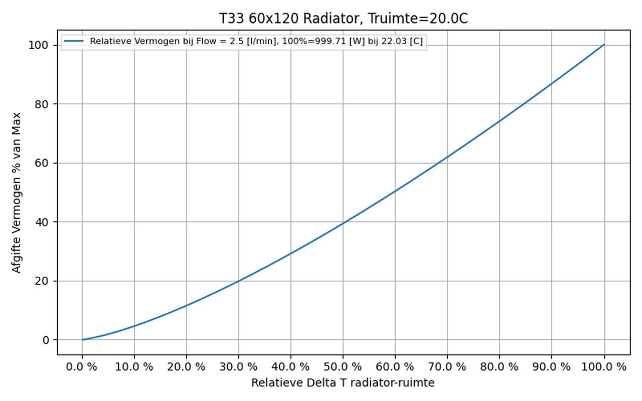

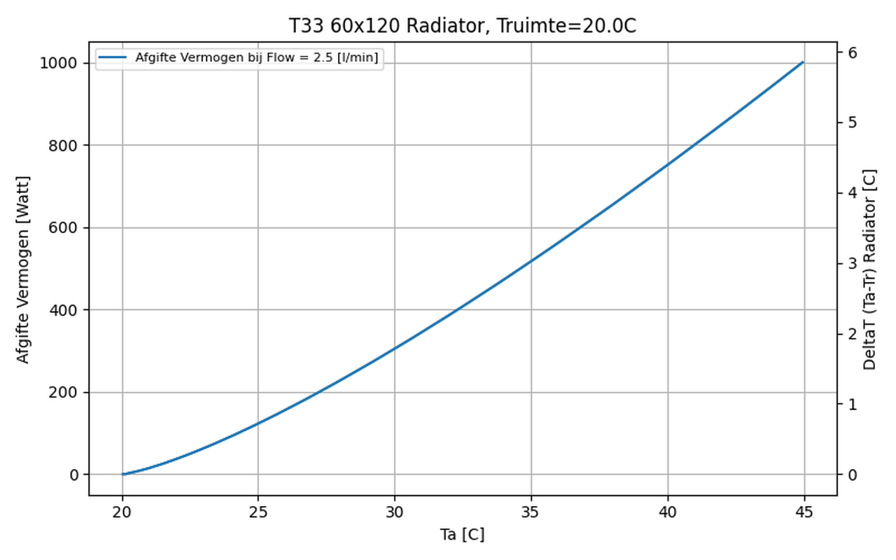

Gewoon naar grote hoge t33
Kosten zijn beperkt.
Evt. Ventalitoren
En: die huizen hebben vaak gewoon dubbelglas. ->naar HR++ in bestaande kozijnen scheelt ca 10m3 gas per m2 glas per jaar

BarryH schreef op zaterdag 12 februari 2022 @ 10:59:
Is er wel voldoende flow?
n.b. Warmte afgifte is lineair met het temperatuurverschil tussen de radiator/convector en de ruimte die verwarmt wordt.
Dit is niet correct, de warmte afgifte van een radiator heeft een exponentieel verband met het temperatuursverschil tussen de radiator en de ruimte.
Verband Radiator Afgiftevermogen en Temperatuur verschil tussen Radiator en Ruimte
De relatie is typisch: P = RadiatorConstante * (DeltaTRadiator-Ruimte/50.0)nExp waarbij zowel de RadiatorConstante als de nExp radiator afhankelijk zijn en worden door de meeste radiator fabrikanten in de spec sheets opgegeven bij de EN442 Certificatie data.
Voor een Henrad T33 60x120 cm radiator is dit P = 3016.8 * (DeltaTRadiator-Ruimte/50.0)1.3473
Als je het afgifte vermogen vs de Ta plot zie je dat als je je tot een kleine variatie van de Ta beperkt het best benaderd kan worden door een lineair verband, maar dat is het niet.
Ik heb op de rechter as de delta T over de radiator gezet bij de afgegeven vermogens, alles bij een vaste flow van 2.5 liter/min:
Afbeeldingslocatie: https://tweakers.net/i/e6vXlOqBxEKqsZ49XYVOpvTwq2s=/full-fit-in/4000x4000/filters:no_upscale():fill(white):strip_exif()/f/image/mRLZbmCF9qRSRm2Bu8GTP95x.png?f=user_large
Meer informatie over afgifte Henrad radiatoren:
Henrad Excel Sheets om afgifte vermogen te berekenen bij Ta, Tr en Truimte.

PentaClover schreef op zondag 13 februari 2022 @ 14:46:
Dat klopt. En de reden daarvan is dat convectie en conductie qua warmteoverdracht lineair zijn met het temperatuurverschil, maar radiatie (warmtestraling) kwadratisch. Een radiator zoals die in CV-systemen gebruikt wordt doet een combinatie van vooral convectie en radiatie, en het verband tussen deltaT en de afgifte is dus niet lineair, en ook niet kwadratisch, maar iets er tussenin.
Op hoge temperaturen (een bij CV-systemen gebruikelijke 80°C bijvoorbeeld) is de straling echter wel dominant, en dat is ook de reden waarom de capaciteit van normale radiatoren bij lagere watertemperaturen zo snel afneemt, en waarom de voor warmtepompen geschikte "radiatoren" vooral focussen op geforceerde convectie.
Hoe bepaal je of je afgifte systeem voldoende warmte kan afgeven bij lage temperaturen
Probleem: Mijn gasketel kan niet zo laag
Volgens mij moet je het vermogen van je ketel zo veel mogelijk begrenzen en de flow zo hoog mogelijk zetten zonder dat je last hebt van suizen van de leidingen, waarbij een kanttekening dan is dat de meeste CV ketel pompen niet de flow's van een WP halen. (De max die ik hier heb gehaald met een Nefit 45kW ketel is 26 liter/minuut wat al vrij hoog is)
Dan vervolgens in een woning die al op temperatuur is de thermostaat een slinger geven en de ketel op minimum vermogen laten draaien zonder de Ta te begrenzen.
Dan krijg je dat je verwarmings systeem zich automatisch stabiliseert op de Ta die nodig is om het minimum vermogen van je ketel af te geven. (Als je veel thermische massa hebt dan kan dit uren duren en wordt het waarschijnlijk veel te warm binnen)
Als je ook een afschatting/berekening hebt gedaan van je warmte verlies, weet je ook bij welke Tbuiten je dit minimum vermogen en dus deze Ta nodig hebt en kan je een stooklijn bepalen om te zien welke Ta je bij welke Tbuiten nodig hebt en heb je een indicatie of je afgifte systeem op orde is of dat je daar nog iets aan moet doen.
3200 Wp OZO+10000 Wp ZZW+3200 Wp WNW - Daikin 4MXM68N + 3 x FTXM20M2V1B + FTXA50A2V1BT - Vaillant AroTherm 125/5 & Boiler VIH RW 300/3 MR
  • BarryH
  • Laatst online: 23:33
@PentaClover Dus een lage nExp is gunstig voor gebruik bij lagere temperatuur?
Overigens geeft dit wel het grote belang aan van de praktijktest, Want bijna niemand weet precies welk type radiator er hangt
  • BarryH
@PentaClover Ja, dat is ook een manier om eea te benaderen. Ik denk dat de praktijktest het makkelijkste is, met wellicht 5minuten logging op je radiatortemperatuur als 2e variant voor de huizen waar het minimum gasketel vermogen eigenlijk te hoog is.
Maar dan moet je inderdaad verrekenen voor die curve die je aangeeft.
Wat is de normale bandbreedte van die nExp voor radiatoren en voor convectoren? Daarmee kan je wellicht afschatten.
[ Voor 27% gewijzigd door BarryH op 13-02-2022 15:16 ]
  • PentaClover
  • Registratie: September 2018
  • Laatst online: 01-11 17:49
@BarryH
De nExp varieert niet zo veel (bij Henrad in de standaard serie zie ik tussen de 1.29 en 1.37) en is afhankelijk van het materiaal, de hoogte van de radiator, het aantal platen en of er convectoren tussen zitten.
Zoals Andrehj al aangaf, als je flink meer afgifte wil bij lage temperaturen, dan zal je convectie moeten forceren.
Als je een beetje meer afgifte nodig hebt dan kan je dat bereiken met vooral meer oppervlakte, meer platen en groter, zowel hoger als breder helpt dan maar vaak is er een limiet aan de fysieke ruimte die je hebt, meer platen is dan de makkelijkste stap vandaar het veel gehoorde advies om bestaande radiatoren te vervangen door T33 varianten.
  • BarryH
@PentaClover Ok, dan komt het ongeveer neer op halvering van (Tradiator-Truimte) -> 40% warmteafgifte.
En T22-> T33 is makkelijk
Ik heb 2x T10 -> T22 gedaan, dat hielp flink en kost niet veel.
  • PentaClover
BarryH schreef op zondag 13 februari 2022 @ 15:44:
Inderdaad, het kleine verschil in nExp factor doet niet zo heel veel als je naar de procenten van het totaal kijkt, ik heb het even voor een aantal verschillende radiator formaten bekeken en dan komt er ongeveer het zelfde uit, halvering van de delta t tussen de radiator en de ruimte betekend ~40% afgifte vermogen:
