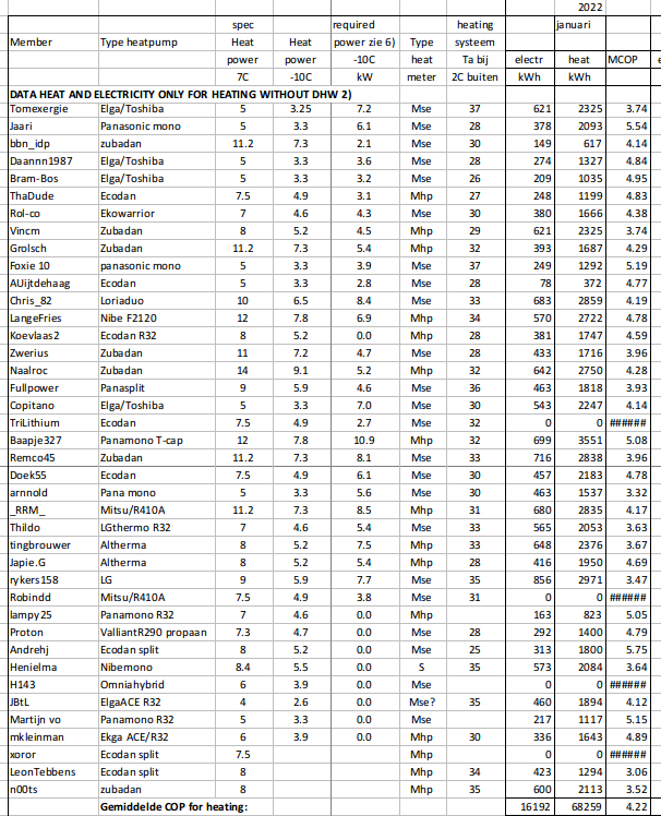

Monitoring resultaten januari 2022.
Eventuele wijzigingen worden volgende maand verwerkt. Doorgeven via PM
Afbeeldingslocatie: https://tweakers.net/i/RCgmTgKV1VZ5T0ba3S4Tq-g4jMM=/full-fit-in/4000x4000/filters:no_upscale():fill(white):strip_exif()/f/image/nxogdgOyaLneu83TYj58Uyjm.png?f=user_large

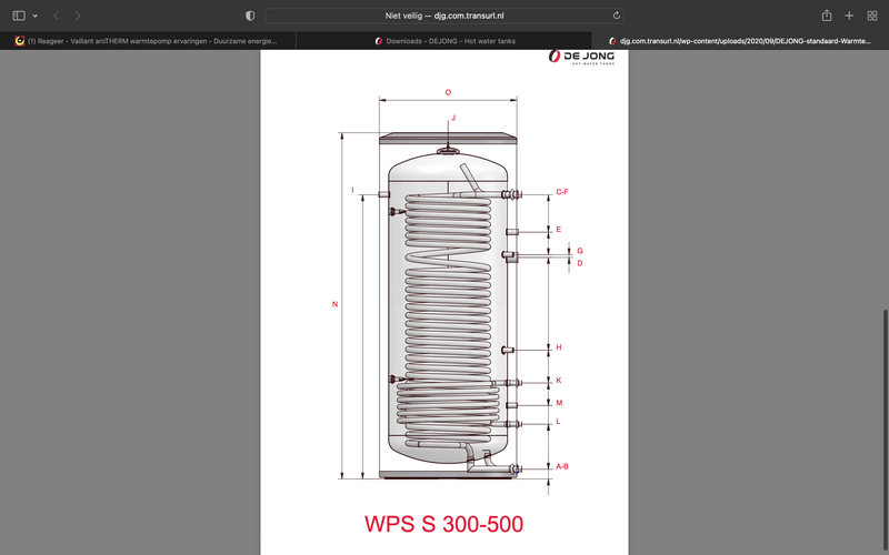

BarryH schreef op vrijdag 11 februari 2022 @ 09:43:
Het is duidelijk als voorbeeld benoemd.
stel: je doucht je boiler leeg.
Dan: 180 liter van 10 graden moet naar 55 graden
q = m x c x Delta t .
q = 180 kg ( 1 liter water weegt ca 1 kg) x 4,19 kJ/kg.k (c van water) x 45 °
q = 33939 KJ energie is nodig
Als we de 33939KJ delen door 3600 seconden krijgen we 9,43kWh warmte
Om de boiler weer op te warmen is dus 9,43 kWh aan energie nodig.
Dus bij een 7kW WP is dat ca 1,3-1,5 uur, INDIEN: deze 7kW WP ook 7kW op 55 graden kan leveren!
Je doucht met een mooie regendouche, 15liter per minuut.
op ca. 35 graden, dan het je 7,5 liter boilerwater per minuut nodig: dus na 24 minuten is je boiler leeg
1,5 uur - 0,5 uur = 1 uur.
Voel je vrij om de parameters in deze som aan te passen :)
Inzichtelijk, en gaat op voor een warmteelement. Maarrrr: een WP levert 55 graden (stel), dan wordt de delta T, en daarmee ook de warmteoverdracht steeds kleiner. Van 10 graden naar 20 graden gaat veel sneller dan het laatste stukje van 40 naar 50. 55 gaat ie in theorie niet eens halen als dat ook de aanvoer is.
De praktijkhamvraag is: als je in de winter met -5 je vat leegtapt, hoe lang duurt het (met bv een 7 kW unit) voor je weer een 50+ graden vat hebt?
  • BarryH
  • Laatst online: 23:22
@Zwartoog Ja dat hangt van de WP af: zowel de capaciteit van de WP zelf, gegeven de buitentemperatuur en de gewenste Ta. Als de capaciteit van de warmtewisselaar in de boiler? Als die 10kW afgeeft bij DeltaT=5 graden, dan zal dat niet de bottleneck zijn.
  • Zwartoog
  • Laatst online: 21:52
BarryH schreef op vrijdag 11 februari 2022 @ 12:05:
Check! Snap ik ook hoe ik dit tabelletje moet interpreteren (DJG WPS200/300). Zou dus niet de bottleneck mogen zijn.
Afbeeldingslocatie: https://tweakers.net/i/oJUGidApzkAs0DKsdRlF5M3vubo=/full-fit-in/4000x4000/filters:no_upscale():fill(white):strip_exif()/f/image/UXHB6NNDTxBrmsUHipmP6w9b.png?f=user_large
