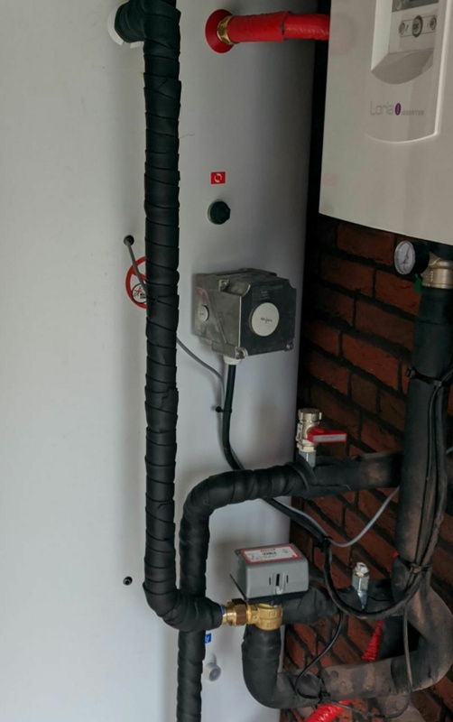

  • Bo0bz
  • Laatst online: 08:33
@ronaldmathies Voor de legionella run heb je een elektrisch element nodig die wordt geschakeld door de warmtepomp d.m.v. een relais. Niet iedere warmtepomp werkt op dezelfde manier als het gaat om een legionella run. Mijn Loria gaat met de warmtepomp tot +/- 55 graden en het elektrisch element verwarmd dan de laatste paar graden. Ik heb een Fujitsu branded sww (ook bekend als de DJG WPS 300 Solar). Hier zit een klein elementje in:
Afbeeldingslocatie: https://tweakers.net/i/EFrOUbjn_S3xTk4gr-X5U2ZQexw=/x800/filters:strip_icc():strip_exif()/f/image/PoNCun0JHeu9MoR5mNfVs1oG.jpg?f=fotoalbum_large
[ Voor 30% gewijzigd door Bo0bz op 07-02-2022 13:07 ]

  • ronaldmathies
Bo0bz schreef op maandag 7 februari 2022 @ 13:06:
Ja, ik herken je boiler, en inderdaad op die plek had dan een elektrisch element moeten zitten maar die zit er bij mij niet (daar zit nu een dop waar een element zou moeten kunnen).
Ik vraag mij alleen af of het zonder element ook zou moeten kunnen. En als het niet kan, welk type element moet ik dan hebben, dat kan ik ook niet op de djg.com website vinden.

  • Bo0bz
ronaldmathies schreef op maandag 7 februari 2022 @ 13:25:
Mijn element wordt ik niet veel wijzer van als ik op de sticker kijk. Er staat Dirac Industries 750W 230V IP55. WP brengt SWW tot +/- 55 graden en element daarna in een klein uurtje naar 60 graden.

  • ronaldmathies
Naalroc schreef op maandag 7 februari 2022 @ 15:19:
Zie mijn edit hierboven
En rechts boven die ECB1 zitten 3 vrije massa schroeven op de montageplaat voor je aarde van de net aansluiting.
En die nieuwe net aansluiting voed je rechtstreeks uit je meterkast via een 16 A "B" automaat.
Ik heb het gezien, bedankt!
Wel jammer dat net dit onderdeel dan niet meer achter mijn losse kWh meter zit voor de warmtepomp, alles zit hier dan achter behalve het booster element. Eens kijken of ik nog genoeg ruimte heb voor een losse kWh meter.
Is er nog een manier hoe je ervoor kan zorgen dat het grootste deel van het werk al verzet is door de WP voordat deze het element inschakelt? ik kan alleen bedenken door eerst de standaard SWW run te doen, dan is hij al op 51c (bovenin dan),en dan pas de legionella run. Maar nogsteeds is het onderin het vat een veel lagere temperatuur wat veel efficiënter verhoogd kan worden door de WP dan door het booster element. Ik vindt het zo zonde dat het booster element gebruikt wordt terwijl dit vaak niet nodig is (alleen bij erge kou naar mijn idee).
Het elektrische element blijft altijd COP=1, terwijl de WP toch altijd nog iets beter dan COP=1 doet (tenzij het erg koud is bij SWW temperatuur > 50).

ronaldmathies schreef op maandag 7 februari 2022 @ 15:34:
Ik zou even in het Mitsubishi topic kijken, daar staat een mogelijke oplossing beschreven.
  • Naalroc
  • Laatst online: 22-11 22:29
Over dat inschakelen bij zo'n hoog mogelijke temperatuur is al veel geschreven hier, maar ik heb daar nooit veel aandacht aan besteed, want bij mij is het element ook niet aangesloten, want ik doe niet aan legionella runs; mijn vat gaat elke week helemaal leeg, als ik mijn aquarium ververs (300 van de 800 liter) dus dat speelt niet voor mij.
Bovendien, er is een nieuw topic sinds een dag of tien, specifiek voor de Mitsu's, kijk eens hier:
Andrehj in "Mitsubishi Electric Ecodan Lucht/Water Warmtepompen"
Wat het vat betreft: jij hebt inderdaad een hele rarre plek voor het element in je boiler; ik kan ook een element plaatsen in mijn boiler, maar dat komt dan helemaal onderin, en verwarmt dus het hele vat, tot de ingestelde waarde van de thermostaat die (meestal) in het element geïntegreerd is.
Wat de registratie van het gebruik van het element betreft, daarvoor zou ik dus een 1 module brede teller plaatsen, naast de B16 automaat; alleen moet je het verbruik dan wel handmatig bijhouden.
