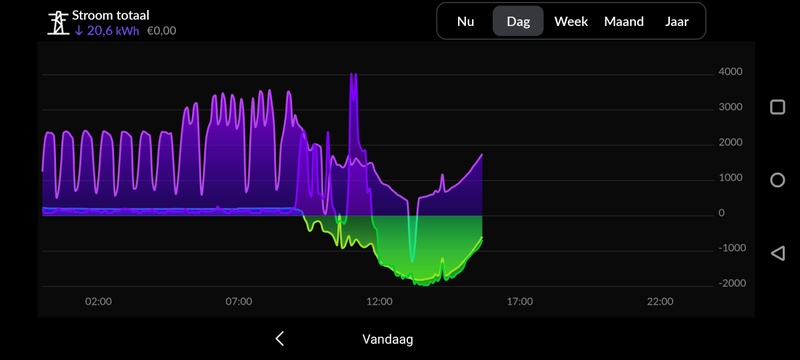

koevlaas2 schreef op zaterdag 5 februari 2022 @ 22:23:
Bestel 'm maar, ik kan hier geen spullen meer erbij hebben de warmtepompen staan hier zelfs in de woonkamer.
Je kan me whatsappen op 0623572874
Tijd voor een bedrijfspandje?? Dan ben je niet 24/7 met WP bezig :+
Fossielbrandstofloos huis en -vervoer vanaf november 2024
  • LacsapOV
  • Registratie: Oktober 2021
  • Laatst online: 18-11 19:45
Wimhaw schreef op zondag 6 februari 2022 @ 11:20:
Afbeeldingslocatie: https://tweakers.net/i/87_BrRmia-Kqi3zhtWQ50W9_1nU=/full-fit-in/4920x3264/filters:max_bytes(3145728):no_upscale():strip_icc():fill(white):strip_exif()/f/image/LviS01vuoUzrrSBFZT0XCwMI.jpg?f=user_large
Vervangen door een warmtepomp en het schetst een heel beeld.
Loria Duo 6008, 3300wp oost, 4290wp west, Tesla Model Y LR RWD

Zijn er hier mensen die ervaring hebben met de Alfea Extensa (AI) 8? Deze is geinstalleerd in onze nieuwbouw woning maar we hebben het idee dat hij niet goed loopt. Hele korte runs (ook bij +3) van soms 30 min om vervolgens 30 min te gaan defrosten/uit, om vervolgens weer een run te maken. Verbruik komt nooit boven de 2,5kw stroom, volgens de specs zou hij veel meer moeten kunnen, heel soms lukt dat ook en dan loopt het verbuik op naar 3kw+
Mooi voorbeeld van het verbruik over een dag:
Afbeeldingslocatie: https://tweakers.net/i/AbH28DeqfgU1kiNoJgbcvoiR5TQ=/800x/filters:strip_icc():strip_exif()/f/image/grB6SIC4keGKhZlWbHlN4ADw.jpg?f=fotoalbum_large
Vanaf een uur of 6 in de ochtend gaat de SSW aan en dan kan hij ineens wel zwaarder draaien. Nog steeds met vreemde pieken en niet mooi constant.
Later op de dag, overdag, lijkt hij wel stabiel te gaan lopen. De buitenunit staat niet in de zon, aan de noordkant, dus het is niet dat hij ineens veel warmer wordt.
Bij een koude dag onder 0, blijft de woning ook niet meer warm. Dan zetten we de airco er bij aan (op verwarmen) en die krijgt de woning vervolgens makkelijk warm samen met de warmtepomp.

Giem schreef op zondag 6 februari 2022 @ 21:49:
Mijn glazen bol is stuk. maar hoe staat je stooklijn?
lijkt ingeregeld met een veel te hoge stooklijn.
2,5 kW is maximaal en dan heb je veel defrost met 5C buiten.
Dus lijkt met deze stooklijn te klein gekozen.

Dapdodo schreef op zondag 6 februari 2022 @ 22:18:
Ik was ook benieuwd of hier gebruikers zijn met dezelfde WP en hetzelfde gedrag herkennen. Toen de eerste monteur hier langs kwam, wat de eerste reactie gelijk al, oh ja deze plaatsen we niet meer... :/ en zo zijn er nog meer geweest, verder dan even in het menu kijken komen ze niet.
Afbeeldingslocatie: https://tweakers.net/i/FNbVfqAFuDfKCZk4jxEcA_95K0E=/800x/filters:strip_icc():strip_exif()/f/image/s56O9mCBuS7MrPh2OjGmd4CL.jpg?f=fotoalbum_large
Dit is de huidige stooklijn instelling.
koevlaas2 schreef op zondag 6 februari 2022 @ 22:24:
Of te hoog idd, mijn WP draait maar op ca. 1200W maar dat dit teweinig zou zijn maak ik mij niet druk om.
Het verbruik maakt mij niet zo veel uit, maar hij zou moeten kunnen moduleren, maar ik zie alleen maar 100 vermogen. Als de temperatuur in huis goed was, dan zou ik ook niet klagen, maar beide gaat niet goed.
Want ook op een warmere dag als hij het wel aan kan, dan lijkt hij vooral een paar keer vol gas te gaan lopen en daarna weer helemaal uit. Veel mooier zou zijn een mooie lange run op een lager vermogen.

Giem schreef op maandag 7 februari 2022 @ 08:46:
Zou je wat meer informatie kunnen geven.
Ik begrijp dat je een nieuwbouw woning hebt, en daardoor waarschijnlijk vloerverwarming in de gehele woning.
Je hebt 10% invloed van je thermostaat , zou je die eens op 0 kunnen zetten.
Als het dan te warm wordt kan je stooklijn omlaag zetten
Wat is je aanvoer / retour temperatuur over de vloerverwarming ?
[ Voor 5% gewijzigd door Ramon_1984 op 07-02-2022 09:21 ]

@Giem zoals @Ramon_1984
Wat is je aanvoer / retour temperatuur en flow over de vloerverwarming ?
Aanvullend is de vraag wat je thermische verliesberekening is van je woning.
Daaruit zou je de thermische opbrengst moeten vergelijken met het elektrisch verbruik.
Voldoet dit aan specs fabrikant, draait je machine zoals verwacht.
Levert dit rare getallen op in COP, dan heb je mogelijk te weinig koudemiddel.
Is het wel volgens fab specs dan is mogelijk dit zo berekend met airco's
Zoals je zelf al zegt met de airco's samen lukt het wel. Iets andere benadering van hybride.

Ramon_1984 schreef op maandag 7 februari 2022 @ 09:18:
Klopt, behalve boven op de slaapkamers, dat doen we waar nodig met airco's. Dit is de tekening van de vloerverwarming:
https://1drv.ms/b/s!AvG0_kC3OWRsidklJB1GAPX0otrVFA
Nu is de aan en afvoer 21 graden, maar hij is zojuist uit gegaan. Normaal is het een 24-26 graden aanvoer en 20-21 retour. Als het buiten kouder wordt, dan gaat de aanvoer wel omhoog naar 28 maar veel hoger komt hij nooit.
Ik zal de invloed van de thermostaat eens naar 0 zetten.

Giem schreef op maandag 7 februari 2022 @ 10:24:
Probleem met dit aparaat is een beetje dat je niets kan uitlezen.. geen flow, geen COP. Dus misschien toch eens een extra meter plaatsen.
Als de retour altijd rond de 20-21 blijft, kan die veel te gemakkelijk al zijn vermogen kwijt.
Overdag draait die volgens je grafiek maximaal, zonder defrost.
Als je 28 in en 21 uit dan is 8kW een flow van 1000l/h en je vloer is geschikt voor 1400l/u.
https://bloglocation.com/...tor-for-time-energy-power
Heb je flowmetertjes op je verdeler die je kan optellen?
Je vloer is op 8kW berekend, dus waar gaat die warmte naar toe?
