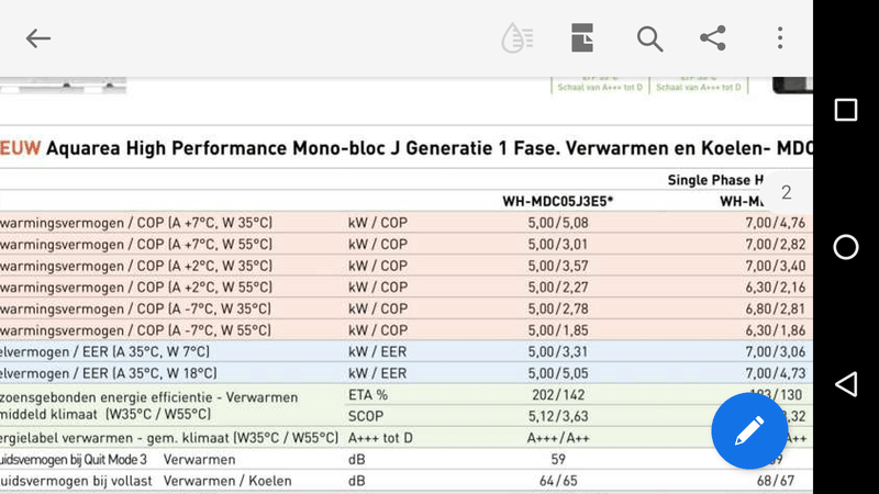

Ik ben ff gaan rekenen met die dT van 3 graden en dan komt het al aardig in de buurt.
Afbeeldingslocatie: https://tweakers.net/i/c1XJXG-AIvNnPVaYrP-YEM6dnpU=/800x/filters:strip_exif()/f/image/Gt6Sqw0wxzfvNvoEmYIckpD5.png?f=fotoalbum_large
Betekent dit nou dat de Panasonic 5kW J-serie 5kW blijft leveren tot -7graden?
Gasloos, Panasonic mono 7J; 11 x Jinko 420 Wp op ZZW + 12 x Jinko 420Wp NNO op Solis 8k; E-max lithium 45km/u scooter ; Douche wtw; waterontharder
  • flippy
flippy
Alle rechten voorbehouden.
Joris 407 schreef op vrijdag 4 februari 2022 @ 23:11:
volgens mij gaat ie door tot -15 op 5kW. maar COP is dan wel ruk natuurlijk. ;)
kom je daaronder heb je nog altijd je noodverwarming. O-)

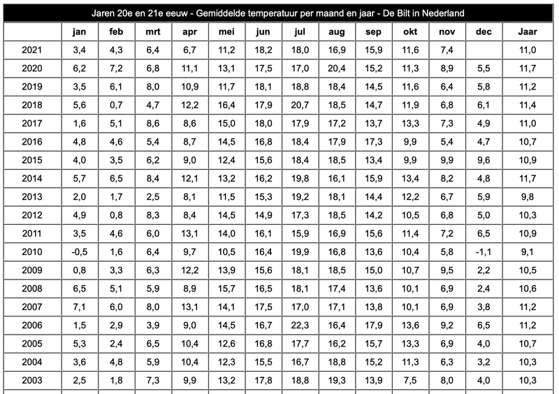

Grolsch schreef op zaterdag 5 februari 2022 @ 19:12:
Zoals eerder beloofd hier een aantal foto's van de Elga Ace 6KW die mijn ouders geïnstalleerd is.
Gasverbruik was 2500m3 per jaar, nu in januari 35m3 gas verbruikt (SWW en een paar defrosts)
Locatie is qua onderhoud wel mega ongelukkig natuurlijk, maar ze hebben er op deze manier 0,0 last/ hinder van.
En ze hadden nergens beneden ruimte :)
Dan is volgens koevlaas methode 2500 x 8 / 1650 = 12kw nodig full electra. Dus een beta factor van 0,5 voor hybride voldoet dus wel degelijk met zo'n groot gasverbruik ;)
Dan kom je op 6kw uit.
Daar werd ik laats voor uitgelachen dat dat niks uithaalde. O-)
[ Voor 18% gewijzigd door Adriaan71 op 05-02-2022 19:25 ]
  • Andrehj
Andrehj
Adriaan71 schreef op zaterdag 5 februari 2022 @ 19:21:
Nou was januari qua weer ook meer een herfst- dan een wintermaand. Als het een maand stevig vriest zal de besparing een stuk kleiner zijn.
Maar ik had die buitenunit toch ook ergens anders geplaatst.
  • Adriaan71
  • Registratie: December 2020
  • Laatst online: 16-10-2025
Andrehj schreef op zaterdag 5 februari 2022 @ 19:29:
Ben ik met je eens. Maar van alle stookdagen vriest het ook geen 60%.
Afbeeldingslocatie: https://tweakers.net/i/j0UViPUcv8cyG7H6b1Uyr-YeLH8=/800x/filters:strip_exif()/f/image/faOWiFc3ezYxOGZsatEfM6DJ.png?f=fotoalbum_large
En een hybride blijft ondersteuning gebruiken als het nodig is bij koud weer. Anders moet je geen hybride nemen.
[ Voor 25% gewijzigd door Adriaan71 op 05-02-2022 19:55 ]
