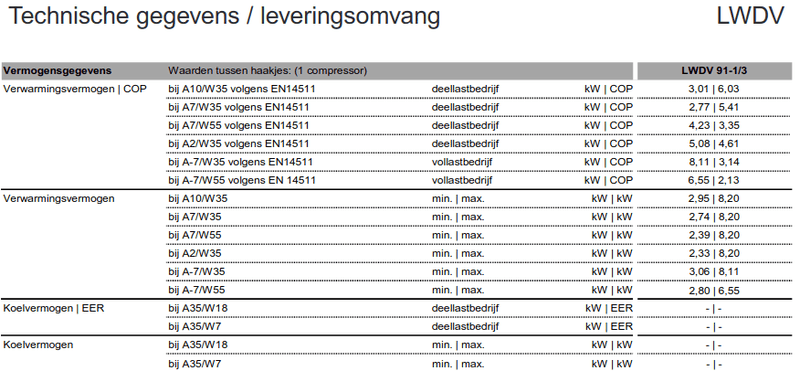

De 8 kW Alpha Innotec kan als volgt terugmoduleren:
Afbeeldingslocatie: https://tweakers.net/i/AXmLspgDaZO6LDV6UoLr9j4xzRI=/800x/filters:strip_exif()/f/image/4vL3lkv6XLFylS2WaGqpRNUE.png?f=fotoalbum_large
Dat is wel vrij hoog voor het afgiftevermogen inderdaad. Ik heb het idee dat dit het enige model is dat door de importeur (Nathan) in Nederland beschikbaar wordt gesteld.

  • flippy
flippy
Alle rechten voorbehouden.
als je de aankomende 10 jaar niks met vloerverwamring gaat doen moet je gewoon fancoils pakken en zorgen voor voldoende afgifte door je huis. dan heb je gelijk koeling (wel rekening houden met condensafvoer).
voor nu heb je gewoon te weinig radiator hangen om fatsoenlijk de winter door te komen met 35 graden.

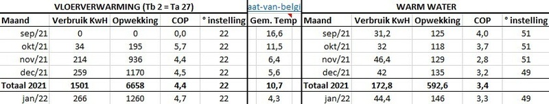

Done

Joris 407 schreef op maandag 31 januari 2022 @ 22:42:
Ik zie op warmtepomp weetjes.nl dat er een beta-factor gehanteerd wordt, wat zoveel betekent als welk percentage van de warmtevraag wil je dat de warmtepomp voor zijn rekening neemt.
Als ik de @koevlaas2 formule gebruik, gaat deze ervan uit dat het vermogen dat daar uit komt voldoende is voor de volledige warmtevraag?
Ja, in principe wel. Maar let wel op: de koevlaasformule is een richtlijn. Het is altijd verstandig de uitkomst even te verifiëren door het gasverbruik op een aantal koude dagen (data haal je uit je slimme meter) op te zoeken, dit terug te rekenen naar -10 (of -7 als je aan de westkust woont), en dan te vermenigvuldigen met 8 à 9 (radiatoren of VVW met ketel op lage temp).
Dan weet je je warmtebehoefte per dag. Dit delend door ca 21 geeft het WP vermogen.
Overigens is mijn persoonlijk mening dat je die beta-factoren niet moet willen. Als half NL over een tijdje aan de warmtepomp zit, dan zorgt dat voor een enorme piek in het stroomverbruik als de temperaturen echt laag worden. Dat gaat ons net nooit trekken, en dan zit iedereen in de kou. Als je voor een WP gaat, moet die ook als het dik vriest je huis kunnen verwarmen.
  • Joris 407
  • Laatst online: 14-11 20:28
Andrehj schreef op dinsdag 1 februari 2022 @ 12:05:
Bedankt, zou je die berekening iets kunnen toelichten? Dus 'omrekenen naar -7' (in mijn geval, want westkust), keer 8 á 9, delen door 21? Ik begrijp graag waar dit vandaan komt / wat ik aan het doen ben😁
Gasloos, Panasonic mono 7J; 11 x Jinko 420 Wp op ZZW + 12 x Jinko 420Wp NNO op Solis 8k; E-max lithium 45km/u scooter ; Douche wtw; waterontharder
  • Andrehj
Andrehj
Joris 407 schreef op dinsdag 1 februari 2022 @ 12:21:
Stel binnen 20°C en je verbruikte 12 m³ gas op een bewolkte dag waarop het buiten gemiddeld 0°C was. Dan zou je bij -10°C dus (20- -10)/(20 - 0) * 12 = 18 m³ verbruiken.
Uit 1 m³ gas haalt je CV-ketel 8 à 9 kWh aan warmte (afhankelijk van hoe goed ie getuned is en je watertemperatuur). Stel even 8.
Dan had je dus een warmtebehoefte op die dag van 144 kWh.
Deel door bijvoorbeeld 21 draaiuren per dag (rest is voor defrosts en SWW), geeft een WP-vermogen van 7 kW.

@Andrehj @Joris 407 In deze rekensom kan je in plaats van 20 graden uitgaan van je "stookgrens": de daggemiddelde temperatuur waarbij je verwarming nodig hebt.
Dit verschilt per woning. Mijn nageisoleerde jaren 70 woning heeft de grens ergens rond 13 graden liggen.
Dus (13- -10)/(13-0)*12 = 21 m3
21*9/21uur = 9kW
incorrect. vergeet dit maar :) zie opm @Andrehj
mijn eigen som ook opnieuw gemaakt:
heb dus 8,6kW nodig bij -10, zeg maar 9.

BarryH schreef op dinsdag 1 februari 2022 @ 13:15:
21*9/21uur = 9kW
Mm,.dan kom je dus altijd hoger uit wat betreft het benodigde wp vermogen...
21*9/21uur = 9kW
Dat van die stookgrens klopt idd, maar dat jouw stookgrens op 13 graden ligt geloof ik niet. Het zal best zo zijn dat je binnen nauwelijks meer hoeft te stoken zodra het buiten rond de 13 graden is (dat heb ik ook), maar dat komt vooral omdat er in die maanden ook veel meer warmte van de zon de woning binnen komt.
In de mistige wintermaanden heb je die zonnewarmte niet, daardoor ligt je werkelijke stookgrens een stuk hoger. Bij de meeste woningen rond de 18 graden.

rroetenberg schreef op dinsdag 1 februari 2022 @ 16:42:
We verwarmen ongeveer 140m2. Ik kan helaas op dit moment alleen het gehele verbruik in het huis zien, maar vermoed dat er niet super veel verschil in zit qua dagen. Ik zat gisteren op 16kW in totaal, vorige week maandag op 26,4kW en vorige week dinsdag op 25kW.
Ik log nu wel de COP waarde vanuit de gegevens uit de warmtepomp (ik weet dat deze niet nauwkeurig is en dat de externe CV-pomp niet meegeteld wordt). Maar ik ben van COP waarde 2.5/3 naar een COP waarde 6/6.5 gegaan.
Om ongeveer een vergelijk te kunnen geven, mijn gegevens tot januari 2022.
7KW Panasonic H, ongeveer 140m² verwarmde vloer, totaal 220m² vloeroppervlakte (570m³). 300L SWW en 100L buffervat met Ventilatie D en gesloten verdeler.
De temperatuur binnen van verwarmde ruimtes is overal 22° nu en de onverwarmde slaapkamers 20-21°.
Ik lees ook alles (enkel) per maand uit via Panasonic zelf, helaas geen meters. Op het Panasonic forum zijn veel die vergelijken en soms is het verschil wel enkele Kwh, maar we kunnen helaas niet toveren.
Totaal verbruik woning (verwarming, water en thuiswerk met 3 pc's elke dag 16u):
Afbeeldingslocatie: https://tweakers.net/i/y2kcFApgNTAgDy0JvJEC7_kMUdg=/full-fit-in/4920x3264/filters:max_bytes(3145728):no_upscale():strip_icc():fill(white):strip_exif()/f/image/XH5fm2JMbD0ErFmPd4dWAKbP.jpg?f=user_large
Warmtepomp verbruik:
Afbeeldingslocatie: https://tweakers.net/i/b7XBhJIayuREgSyE83nRJtgPHJ4=/800x/filters:strip_icc():strip_exif()/f/image/o8L3JDgPUtYw99Lj9Z8IZD53.jpg?f=fotoalbum_large
