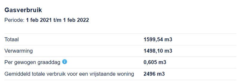

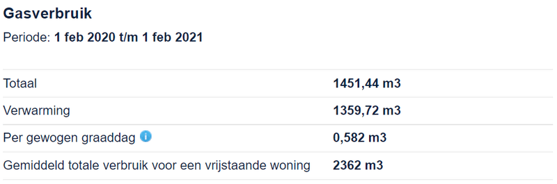

Hi allemaal, met veel interesse volg ik dit topic. Ik zit met het volgende uitdaging thuis: ik wil mijn zolder verbouwen (twee kamers maken) én zonnepanelen plaatsen. Voor beide acties staat mijn CV-ketel in de weg. Hij staat op zolder op een onlogische plek en de locatie van rookgasafvoer beperkt het aantal panelen met twee stuks (door dakkapellen max. 8, nu dus maar 6). Nu denk ik: €1000 voor het verplaatsen van de 8 jaar oude CV-ketel óf doorpakken en all-in voor een warmtepomp en zonnepanelen.
  • Huis uit 2014, 120m2
  • Vloerverwarming beneden (+/- 45m2 vloeroppervlakte), radiatoren boven (maar bijna niet aan), geen verwarming zolder
  • Huidige CV-ketel 2014 Intergas HRE 36/30 is al ingesteld zoals op dit filmpje en alles is nog steeds heel comfortabel.
Nu zoek ik een adviseur in de omgeving Utrecht die eens langs kan komen om de situatie op te nemen en te adviseren incl. offerte. Vragen waar ik mee speel: Waar moet de apparatuur komen (kan er ook iets in het schuurtje bijvoorbeeld)? Kan de warmtepomp buitenunit op de grote dakkapel op zolder (uit het zicht en minder geluidsoverlast)? Wat is het ruimte beslag op zolder van de warmtepomp (waar moet ik rekening mee houden met de zolderverbouwing)? Kan het 'uit' als ik slechts 8 panelen kwijt kan op zijn zuid-west dak? Etc. Ik zie door de bomen het bos niet meer en het lukt me ook niet goed om een gedegen adviseur te vinden. Alvast bedankt!
[ Voor 6% gewijzigd door Barns op 14-02-2022 10:31 ]

Barns schreef op maandag 14 februari 2022 @ 10:25:
over naar een warmtpomp met vloerverwarming is natuurlijk geen probleem. de vraag is alleen even hoe je warm water gaat regelen. heb je plaats voor een boilertank of kan je alleen wat ophangen aan aan muur ergens?
en ja, de unit kan op een dak staan. ik zou dan wel voor een monoblok gaan aangezien die veel makkelijker te installeren zijn in zulke situaties en heb je ook geen "CV" binnen hangen aan de muur.
  • Barns
  • Laatst online: 21-11 21:59
flippy schreef op maandag 14 februari 2022 @ 11:06:
Zeker is er plaats voor een boiler, daar houd ik dan rekening mee met de zolderverbouwing. Ik zal eens kijken hoeveel ruimte zo'n boiler inneemt qua hoogte en vloeroppervlakte.

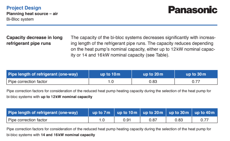

gtv6 schreef op maandag 14 februari 2022 @ 19:24:
Dank Proton en BarryH,
Van enige logging is niks aanwezig ik denk te oud daarvoor, ook koelen lijkt geen optie.
Ik kan de stooklijn uitlezen en de aanvoer, al het overige is niet aanwezig in de unit.
Het afgiftesysteem is VV met boven twee radiatoren en in de badkamers wat handdoekradiatoren.
Per ruimte is een kamerthermostaat op batterij van Honeywell, helaas staat er geen type op, het lijkt bedraad. Nog geen master gevonden, je zou een regelunit verwachten, kan mij niet voorstellen dat die thermische motortjes op twee penlights werken.
Er zijn 18 groepen op de verdeler, die van de radiatoren hebben geen stelmotor, daar is een thermostaatkraan per radiator, Overigens die radiatoren zijn niet van belang, bovenverdieping niet nodig.
Stooklijn ga ik nog uitvissen, maar lijkt niet zo vreemd, 37 graden bij 0 buiten. Mag wat lager denk ik maar oke.
Grootste probleem is als de groepen op temperatuur zijn, dan gooit de pana de aanvoer omhoog, wellicht door de geringe flow.
Ja er zijn pana topics, maar niet voor split als ik t goed heb, vandaar in dit topis @Proton_
Op Pana topics zijn ook split units aanwezig. Sorry ik reageer wat laat misschien. Probeer eens een veel lagere temperatuur. Bij deze buiten temperaturen moet je ver onder de 30 zitten, bv 27. Begin daar eens mee en kijk wat er gebeurd, eventueel na een dag 1 omhoog of omlaag. Zet in het begin die radiatoren eens dicht en alle vvw open. Als het dan lekker loopt kun je kamers gaan afsluiten en kijken wat er gebeurd. Laat de kamer altijd open. Zijn de groepen wel goed ingeregeld, kijk naar de retour temperatuur met een infrarood thermometer en regel dan de groepen in zodat ze per ruimte dezelfde retour temperatuur hebben.
Een ruimte die minder warm mag hebben zet je vervolgens iets verder dicht.

Goed, heb je sjaak de twijfelaar weer... Denk dat ik inmiddels wel een stapje verder ben in de besluitvorming.
Mono/split, wel/geen zonneboiler, wel/geen split boiler, waar neerzetten, welk vermogen. Het is allemaal niet zo heel erg eenduidig. Elke keer als ik denk een keuze gemaakt te hebben, komt er weer iets anders op mijn pad.
De laatste overweging is weer via de zonneboiler gegaan. Maar denk dat we dat niet rond gerekend krijgen.
Goed, allereerst het warme water.
De opties:
Constraint; ik heb nog maar ruimte voor 3 zonnepanelen/collectoren.
Afbeeldingslocatie: https://tweakers.net/i/tZ3B1kmDQViJlOFF1TyeyEqAowQ=/800x/filters:strip_exif()/f/image/qpQVE6hmZGpf0FcxtNAZtjl5.png?f=fotoalbum_large
Nu is de inschatting van de zonneboiler er eentje van de fabrikant zelf. En daar heb ik zo mijn twijfels aan. Los daarvan; ik heb de afgelopen jaren o.b.v. mindergas rond de 10m3 per maand aan warm water verbruikt. Dus 519m3 ga ik niet weggepompt krijgen.
Maar 1200m3 gas zou gelijk staan aan ongeveer 12000kWh. Met COP3, waarvoor ik reken met een WP, zit je dan op 4000kWh verbruik, waarvan ik maar 1200kWh terughaal via de drie zonnepanelen.
Ik dacht eerlijk gezegd dat combinatie zonnepanelen/warmtepompboilers positiever uit zou komen.
Voordeel daarvan is wel dat er altijd 'teruggeleverd' kan worden.
Zie ik iets over het hoofd? Behalve natuurlijk de installatiekosten die ik voor het gemak even gelijkwaardig stel. Ik weet dat er mensen een stevige mening hebben over zonneboilers ;)

HaTe schreef op dinsdag 15 februari 2022 @ 15:34:
Aangezien ik mijn keuze voor een split Mitsubishi unit toch weer in twijfel trek en alle opties weer even op tafel gooi...
Tussen de binnen en buitenunit zal ongeveer 17 meter komen te zitten, waarvan 6 meter langs de gevel. Is dit dan nog aan te raden voor een monoblock warmtepomp of moet ik dan denken aan erg dikke isolatie op de gevel? Heeft iemand hier een voorbeeld van?
Flinke afstand, houd er rekening mee dat je niet de capaciteit gaat halen.
Voorbeeld bi-bloc (uit Panasonic design handbook):
Afbeeldingslocatie: https://i.postimg.cc/QMsjwGv4/screenshot-230.png
Voor een monobloc zal ook iets dergelijks gelden neem ik aan.

Wolly schreef op dinsdag 15 februari 2022 @ 16:18:
Ik moet zeggen dat ik dat een waanzinnig groot verlies vind. Dan zou ik met mijn ca 17 meter koelmiddelleiding tussen binnen- en buitenunit al zo'n 15% verlies moeten hebben. Dat heb ik zeker niet, want als ik mijn WP vol gas zet, dan haalt ie (gemeten met een Kampstrup) zelfs nog iets meer dan de specificaties aangeven, en ook qua COP doet ie het bij verwarmen beter dan gespecificeerd.
Mitsubishi vermeldt in het databook ook hoeveel vermogen je zou verliezen. Bij mij zou dat neerkomen op ca 1% bij verwarmen, en ongeveer 2.5% bij koelen:
Afbeeldingslocatie: https://tweakers.net/i/5vJtbuPCq7d5eQTilSnWv9MfEV4=/x800/filters:strip_icc():strip_exif()/f/image/raOnTfVs3mwr4dcdi4y2iVJb.jpg?f=fotoalbum_large
Bij Mitsubishi liggen die verliezen dus zeker een factor 10 lager dan bij Panasonic. Dat kan eigenlijk niet kloppen, want de natuurkundige principes erachter zijn precies hetzelfde.
Kan iemand verklaren waarom Panasonic zulke enorme leidingverliezen opgeeft?

10 m3 is wel erg weinig, mijn ouders wonen alleen, en verbruiken zo'n 1m3 gas per dag voor SWW. Wel een groot ligbad wat regelmatig gebruikt wordt.
Maar stel 120m3 gas * 8 (Dat is al optimistisch) = 960kWh thermisch / 3 = 320kWh per jaar, MAAR een boiler heeft nogal wat stilstand verlies in vergelijking met een CV ketel.
Vooral bij zo'n laag verbruik zal het onderdeel stilstandverlies procentueel vrij groot zijn.
Ik zou toch rekening houden met 600kWh per jaar voor SWW
Wij verbruiken 700kWh per jaar voor SWW, gezin, 2 kinderen, regendouche en ligbad en 400 liter SWW boiler op setpoint 48 graden, gemeten in het midden.
Zijn nu met zijn drieën. Zal ergens de komende twee jaar wel nr 4 volgen.
Ik baseer me voor het verbruik op:
Afbeeldingslocatie: https://tweakers.net/i/Ce3lu3fjRt53vUdeO55vluMBGTc=/800x/filters:strip_exif()/f/image/xQQFHavzJrtRfMYzUHh3ZsWS.png?f=fotoalbum_large
Afbeeldingslocatie: https://tweakers.net/i/WfD4CdE9I1nE5NhNFPz4qw25aK0=/800x/filters:strip_exif()/f/image/OzFeSiU83X4wqgRNmoHDc7YF.png?f=fotoalbum_large
Afbeeldingslocatie: https://tweakers.net/i/jBrntZk5E-Hn9FrxxaRv2E33sxM=/800x/filters:strip_exif()/f/image/81cgWFcTv1cBoynMWNh3c9uE.png?f=fotoalbum_large
Rond de 100m3 aan gas voor het warme water. Maar inderdaad, stilstandverlies is daarin niet meegenomen.
In hoeverre deze verdeling representatief is, is een volgende natuurlijk.
Zit nu inderdaad nog in dubio tussen 270L separate unit en 400L aan de mono. En wel/geen T-Cap variant van de pana monobloc.
Dat PV interessanter is dan zonnewarmte is zelfs mij inmiddels duidelijk ;)

@Andrehj wellicht dat het niet zozeer warmteverlies is, maar meer capaciteitsverlies? Dus dat de maximale oververhitting die de compressor wil doen (=ontwerpkeuze) een grotere rol speelt?
