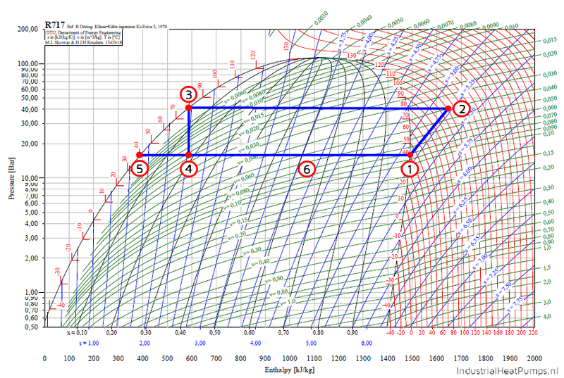

flippy schreef op donderdag 17 februari 2022 @ 11:36:
de onderbouwing heb ik gegeven maar het zijn lastige concepten om te begrijpen als je niet het proces begrijpt hoe een warmtepomp nuttige arbeid verricht.
als je probeert een pan met water probeert te koken is het efficenter als de pan zo dicht mogelijk op de vlam gehouden word. de verder weg je de pan houd de hoger je het vuur moet zetten om het verlies te compenseren. het is dus efficenter om water te verwarmen dicht op de vlam en dan de pan te verplaatsen met het warme water er al in dan een hoger vuur te gebruiken om de afstand te overbruggen en het water verderop te verwarmen.
niet een geweldige vergelijking door de magistrale versimpeling van het proces maar eentje die hopelijk een beetje tot de verbeelding spreekt.
voor de meer auto-onderlegde mensen kan je ook kijken naar een motor met een turbo. wat is efficenter, een turbo die zo dicht mogelijk op de uitlaatpoorten/spruitstuk zit of eentje die 5 meter verderop op de einddemper zit waar de gassen al zijn afgekoeld en de gassen energie zijn kwijtgeraakt om door de uitlaat te komen? wil je dat de turbo bij de uitlaat hetzelde doet dan de trubo bij het spruitstuk moet je dus meer en heter gassen maken om de verliezen in de uitlaat te compenseren om beide turbos hetzelfde werk te laten doen. dat de efficientere turbo zijn product nog door 5m slang moet duwen levert minder verliezen op dan de turbo 5 meter verderop te hebben.
Dit zijn echt hele andere concepten dan een thermodynamisch cyclus van een warmtepomp.
Je stelt hierbij dat de afstand transportverlies opleverde, wat juist is. Echter stel je dat een monoblock in jou analogie geen transportverlies heeft en dat is niet juist.
PUHZ-SHW80YAA Zubadan 8kW, gasloos sinds 30-12-2021
  • flippy
flippy
Alle rechten voorbehouden.
n00ts schreef op donderdag 17 februari 2022 @ 12:16:
Het verlies in temperatuur zodra het koelmiddel gasvormig is kost je weinig in de vorm van verlies van energieinhoud van het medium zolang de druk constant is. Het is dan ook de drukval tijdens het transport wat je energie kost, niet de temperatuur afnamen.
Deze zijn ook niet evenredig aan elkaar gekoppeld, dus dat de gas temperatuur zakt betekend niet dat de gas druk evenredig mee zakt. Er is wel een effect maar die is niet zo groot.
Daarnaast zal het verlies aan energieinhoud door de temperatuur afname van het CV water tijdens transport door een monoblock gecompenseerd moeten worden. Wat betekend dat de persgasdruk ook moet stijgen om de condensatietemperatuur te verhogen. Wat ook resulteerde in een lagere COP.
Omdat drukval bij een split de factor in verlies is en bij een monoblock de transmissieverlies van het CV water, zal bij een steeds groter wordende afstand er een punt komen waarop een monoblock beter presteert dan een split. Waar dat punt ligt is afhankelijk van een scala aan factoren.
Voordeel van een split is dat het verlies tijdens transport niet evenredig is aan de buiten temperatuur. Uitgaande dat het leiding werk het meeste buiten plaats vindt. Een monoblock zal bij een lagere Tb een steeds groter transmissieverlies hebben. Een Split zal ook meer in gas temperatuur dalen maar het energie verlies is hierbij minder.
Monoblock heeft een voordeel bij een leiding traject waar veel drukval zal plaatsvinden. Dus bij lange trajecten met veel bochten en hoogte verschil.
ok, je maakt helaas delzefde fout in denkwijze die ik ook vroeger maakte als je gefocused bent op het koeldeel. je kijkt dan alleen naar potentiele energie, niet naar nuttige energie. het is natuurlijk waar dat de energie niet "verloren" gaat want we zijn getrained op het koude gasdeel waarbij je uitgaat dat de nuttige energie in de (inmiddels) koude vloeistof onder hoge druk is opgeslagen en klaar voor gebruik. echter is die potentiele energie totaal en compleet nutteloos voor een warmtepomp waar je warmte uit wilt krijgen ipv koude. voor een warmtepomp is het enige nuttige deel van een hlogp diagram Afbeeldingslocatie: https://tweakers.net/i/lsQt-UyIw70oV-7uI2BDGRuK_fQ=/800x/filters:strip_exif()/f/image/X6XF2qxsEhMwy7K06BSqWnWk.png?f=fotoalbum_large
alleen het deel tussen 2 en 3 is daadwerkelijk bruikbaar voor een warmtepomp en dan alleen het stukje waar de gastemperatuur wat de warmtewisselaar ingaat en weer uitgaat. de rest is geen nuttige energie, wel potentiele. de compressor moet echter wel al die potentiele energie maken. dus ook al heb je druk is die waardeloos in het systeem, alleen temperatuur is nuttig voor een warmtepomp in verwarmingsmodus. dus je wilt die verhuiding tussen nuttige energie en potentiele energie zo klein mogelijk houden. de entralpie gaat immers niet gelijk op met temperatuur als de druk hoger word. dus dat zijn harde verliezen. immers meot de comrpessor harder werken om dezelfde entrapie te krijgen naarmate de druk hoer word. daarom kromt de rode lijn ook weg en gaat je COP omlaag naarmate de gastemperatuur steeds hoger word.
je wilt de hoek in nummer 2 op het diagram nog altijd zo recht omhoog maken als het maar kan, de verder je naar rechts en omhoog gaat de inefficentier de boel word. dat zijn de "dure joules" en die wil je niet kwijtraken onderweg en het liefste natuurlijk voorkomen dat je ze moet maken.
n00ts schreef op donderdag 17 februari 2022 @ 12:52:
dat probeer ik ook niet te stellen, de verliezen in een monoblok zijn simpel en duidelijk voor iedereen. het probeem voor zover ik het zie is dat mensen slecht begrijpen waar de verliezen optreden in een split warmtepomp. die zijn immers anders als die van een systeem in koelmodus. al weet je daar dat je de verliezen in de gasleiding tussen de verdamper en compressor ook aanwezig zijn en je die zoveel mogelijk dient te voorkomen.
[ Voor 5% gewijzigd door flippy op 17-02-2022 13:18 ]

Proton_ schreef op vrijdag 28 januari 2022 @ 14:33:
Met cijfers (liefst metingen) moet dit gewoon een non-discussie zijn. Dat zoek ik. En ik dacht dat iemand met jouw ervaring zo een ballparkcijfer boven water heeft van hoeveel watt leidingverlies er is bij 10 meter buitentracé.
Zelf heb ik geen toegang tot een splitunit om te meten.
Ook in het kader van het nut van na-isoleren van koudemiddelleidingen (wat natuurlijk gewoon kan en gebeurt) en de glycol/vorstbeveiligingdiscussie die ook af en toe terugkomt :)
Je h-logp diagram is wel vooruitgang, maar je mist waar precies het nieuwe werkpunt 2 komt te liggen met x meter leiding erbij (dat is de kern van de discussie en daar kan ik je niet mee helpen). Met het koudemiddeldebiet erbij weet je dan meteen hoeveel verlies je hebt.

Proton_ schreef op donderdag 17 februari 2022 @ 13:25:
Ik houd het hier bij:
dat maakt het ook lastig omdat het diagram constant verander in een variabel systeem. systemen met vaste waardes (oude systemen die alleen aan/uit kunnen) zijn een stuk simpeler om dat te berekenen. daarom kan er ook geen vaste waarde aan worden gegeven hoeveel efficientie je verliest. ik hoop alleen dat het wel duidelijk is (of word) dat je het bruikbare deel tussen 2 en 3 (dus de warmtewisselaar) en punt 2 zelf (dat is de leidingverliezen) zo klein mogelijk wilt houden. een monoblok heeft daar niks tussen zitten. een split heeft daar wel wat afstand in het diagram in zitten en dat zijn gewoon harde verliezen die de compressor heeft moeten maken voor een split wat niet had gehoeven in een mono. dat je wat energie kwijtraakt in de waterleiding is dan relatief minder erg omdat de compressor minder hard hoeft te werken om die energie goed te maken. punt 2 moet dus voor een split verder naar rechts om dat verschil op te vangen en dat hakt direct op je COP in omdat het geen nuttige energie is.
