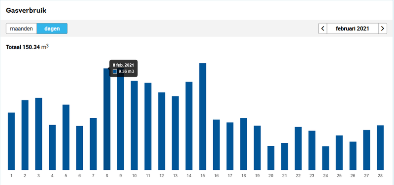

Paar opmerkingen:
  • 45°C watertemperatuur is niet laag genoeg, zeker niet bij de huidige buitentemperaturen. Dat moet echt omlaag naar 30°C. Tegen het vriespunt kun je dan de keet warm houden met 35°C, en bij -10 werkt je WP dan ook nog goed.
  • Als je VVW gaat aanleggen is all-electric zeker geen enkel probleem, zeker ook gezien je lage gasverbruik.
  • Warmteverliesberekening is eigenlijk weggegooid geld. Heb je een slimme gasmeter die per dag wordt uitgelezen? Dan kun je de data van de koude februaridagen van vorig jaar gebruiken om de echte warmtebehoefte van je woning te bepalen.
  • Heb je die installateurs eigenlijk wel verteld dat je vvw gaan aanleggen?
  • Qua terugverdienen hebben ze wel een punt: Omdat je gasverbruik relatief laag is, kun je ook relatief weinig besparen met een WP. Zeker ook omdat je dan relatief veel gas voor SWW verbruikt, waarbij een WP eigenlijk nauwelijks wat bespaart. Dat de installateurs momenteel de hoofdprijs vragen helpt ook niet.

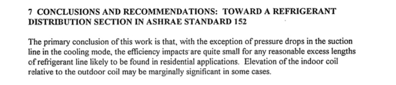

flippy schreef op donderdag 17 februari 2022 @ 15:50:
het is wel aannemelijk dat je COP wel iets hoger had kunnen zijn met een monoblok. dat is immers ook wat de natuurkunde zegt. hoeveel hoger is lastig te zeggen. als je op hogere water temperaturen stookt zal het verschil groter zijn dan onder laaglast en lagere temperaturen. de factoren schalen natuurlijk allemaal mee.
als je echt diep in de materie wil duiken zijn er nog wel wat oude studies die gedaan zijn die ik ook nog wel eens aan leerling/beginnende monteurs geef. hier heb je er eentje als je erdoor komt. de laatste paar plaatjes vanaf pagina 40 zeggen je mogelijk het meeste.
https://www.osti.gov/servlets/purl/785053
En de conclusie van het door jou aangehaald onderzoek is:
Afbeeldingslocatie: https://tweakers.net/i/uljjUH1S0w7juBgCWfo2QlIHnHI=/800x/filters:strip_icc():strip_exif()/f/image/9K7UZsoBxyrd2XseFD5XVmBR.jpg?f=fotoalbum_large
PUHZ-SHW80YAA Zubadan 8kW, gasloos sinds 30-12-2021

n00ts schreef op donderdag 17 februari 2022 @ 18:29:
Die conclusie is niet relevant aangezien die conclusie over koeling gaat en niet verwarmen. Dat bedoel ik dus ook met de focus van de meeste koelmonteurs die gefocused zijn op het koelen en niet verwarmen.
  • n00ts
  • Registratie: December 2020
  • Laatst online: 17-01 12:13
Nee hoor, als je de rest van het onderzoek had gelezen hebben ze zowel koelen als verwarmen bekeken.
De helft van alle data in het onderzoek gaat over verwarmen.
Dus ik betwijfel dat je dit goed gelezen hebt.
Maar het mag duidelijk zijn dat we het niet eens gaan worden over het verschil in verlies tussen een monoblock en een split systeem.
Het meeste is er nu wel over gezegd. De mensen kunnen zelf hun conclusies trekken.

n00ts schreef op donderdag 17 februari 2022 @ 18:45:
ik denk dat je dus over 5.6, 5.9, 5.10 en paginas 40 tot 43 heen hebt gelezen. daar word duidelijk uitgelegd hoe hun testopstelling presteerde en wat de invloed was op langere/grotere leidingen en isolatie op de leidingset. dat verschil was duidelijk meetbaar met hun 9kW R22 opstelling. ze hebben tussen de 0.3 en 0.8% efficentieverlies gemeten per 3 meter leiding. dat was dus 9~24W per meter leiding vermogensverlies afhankelijk van de isolatie. dus 15 meter leiding leverde dus (met een 20+ jaar oude R22 unit) 135~360W verlies op in compressorvermogen op een 9kW unit wat goedgemaakt moet worden. en dat moet goedgemaakt worden door de compressor en gaat ten koste van de nuttige energie/COP.
verwarmen is een ander beestje dan koelen en vereist een andere mindset als koelmonteur.
nu is het meeste erover gezegd en kunnen mensen zelf hun conclusies trekken. ;)

flippy schreef op donderdag 17 februari 2022 @ 20:03:
TL;DR: in het geval van 20 meter buiten in verwarmingsmodus is de mono altijd in het voordeel. in het geval van een airco/koelen is de split in het voordeel.
Dat blijf jij maar roepen, maar dat is in tegenspraak met
Afbeeldingslocatie: https://tweakers.net/i/-QxoppoWkMgOKvtXlg-TVk0IkGk=/full-fit-in/4920x3264/filters:max_bytes(3145728):no_upscale():strip_icc():fill(white):strip_exif()/f/image/9K7UZsoBxyrd2XseFD5XVmBR.jpg?f=user_large%5D
want daarin staat dat de verliezen (efficiency impacts) wel meevielen, behalve bij koelen. Bij koelen heb je dus meer leidingverlies.
En het is ook in tegenspraak met deze grafieken van Mitsubishi, waarin toch duidelijk af te lezen is dat de verliezen bij koelen een stuk hoger zijn:
Afbeeldingslocatie: https://tweakers.net/i/5vJtbuPCq7d5eQTilSnWv9MfEV4=/x800/filters:strip_icc():strip_exif()/f/image/raOnTfVs3mwr4dcdi4y2iVJb.jpg?f=fotoalbum_large
Mijn SW75YAA zou volgens die grafiek bij koelen maar liefst 6% op 20m verliezen, en bij verwarmen ~1.2%. Dat scheelt een factor 5.
Nou ben ik geen koeltechnisch expert, maar dit zijn twee goed gedocumenteerde bronnen die jouw verhaal duidelijk tegenspreken.

  • Andrehj
Andrehj
MikeyMan schreef op donderdag 17 februari 2022 @ 20:19:
@Andrehj nu wil ik geen olie op het leerzame vuur gooien, maar zit hier het verschil niet tussen capaciteit en efficiëntie?
Capaciteit en efficiëntie zijn natuurlijk twee verschillende zaken, maar praktisch gezien komt het hier wel op het zelfde neer. De compressor heeft gewoon een maximum elektrisch vermogen, maar door de leidingverliezen blijft daar bij de binnenunit minder thermisch vermogen van over.
Dan neemt dus zowel het thermisch vermogen als de efficiëntie af met langere leidingen, terwijl het elektrisch vermogen (nagenoeg) onveranderd blijft.
Waar het om gaat is dat volgens deze twee bronnen de verliezen bij koelen hoger zijn dan bij verwarmen, terwijl @flippy het tegendeel beweert.
En bovendien staat ook in beide bronnen dat de verliezen bij verwarmen zeer gering zijn. Iets wat overeenkomt met mijn eigen ervaringen, maar ook door flippy erg stellig wordt ontkend.
[ Voor 22% gewijzigd door Andrehj op 17-02-2022 20:29 ]
  • flippy
flippy
Alle rechten voorbehouden.
Andrehj schreef op donderdag 17 februari 2022 @ 20:18:
nogmaals. die conclusie is gebaseerd op KOELING. niet verwarmen.
en hun hebben getest met R22 met vaste waardes. dat is een andere sport dan waneer alles variabel is zoals in moderne systemen. de princiepes blijven wel gelijk. en je kan rustig 3 kilo vloeibaar koelmiddel in je accumulator hebben zitten vol met potentiele energie onder hoge druk op kamertemperatuur maar daar heb je niks aan in verwamingsbedrijf.
de correctiefactor van je mitsu is ook gebaseert op het gegeven dat de compressor het verschil kan goedmaken in pijpverliezen op druk. dat is gewoon de standaard factor die word gebruikt om maximale buislengte te berekenen. dat je dat probeert te vergelijken met koelvermogen geeft aan dat je het verschil niet goed begrijpt.
[ Voor 21% gewijzigd door flippy op 17-02-2022 20:46 ]

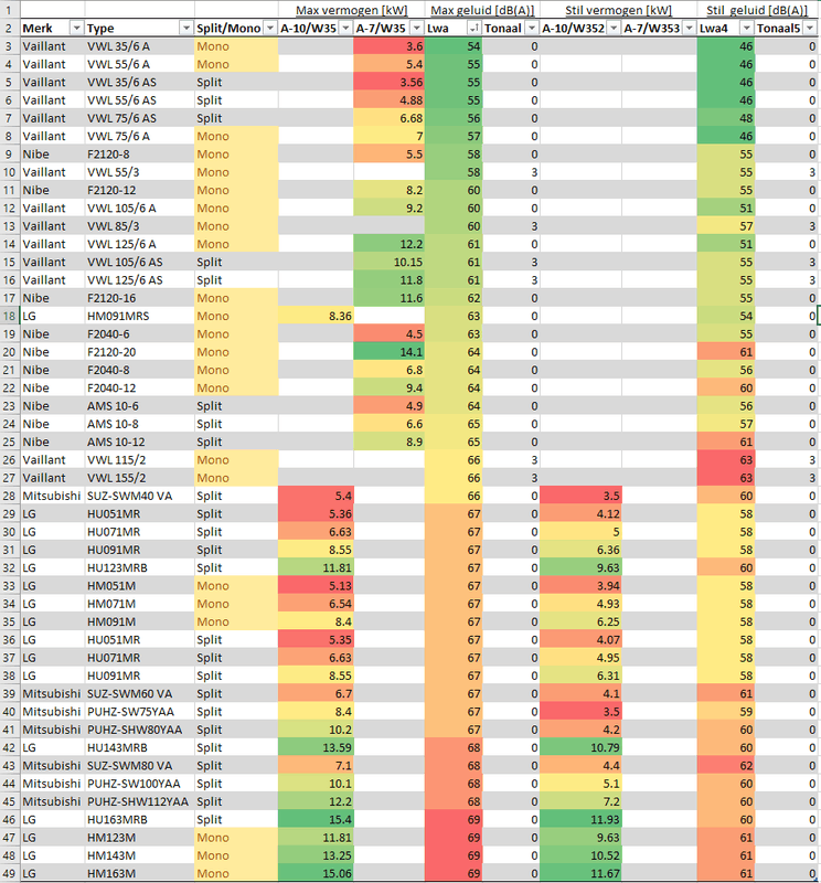

Xqlusive schreef op dinsdag 26 oktober 2021 @ 20:21:
Edit: even een copy paste van een eerdere reactie. Voor specifieke andere modellen staat de info ook in de linkjes.
Whitepaper geluidseisen Bosch Nefit
Whitepaper geluidseisen Mitsubishi
Geluidseisen Vaillant
Alle opgegeven waardes zijn het maximale geluidsvermogen, dus echt hoeveel geluidsenergie het apparaat produceert in de bron, onafhankelijk van luisterpositie, en daarmee dus perfect te vergelijken.
Resultaten
ModelMax geluidsvermogenMax geluidsvermogen 'stille modus'Tonaliteit
Nefit Bosch Compress 7400i AW 755 dB49 dB3 dB
Mitsubishi PUHZ-SW75YAA67 dB59 dB0 dB
Mitsubishi SUZ-SWM80 VA68 dB62 dB0 dB
Nibe AMS 10-865 dB57 dB0 dB
Conclusie
De Bosch Nefit is de stilste maar heeft wel een tonaliteits-toeslag (irritant geluid) van 3 dB, de beide Mitsubishi's steken er ver bovenuit, en de Vaillant is vergelijkbaar met de Bosch alleen dan zonder tonaliteits-toeslag.
Met de tool van de overheid kan je dan weer omrekenen naar de geluidsdruk op een bepaalde luisterpositie. Mijns inziens is vergelijken op de max in deze erg inzichtelijk en maakt een goede eerlijke vergelijking mogelijk.
In mijn situatie ben ik sowieso op een split aangewezen, vandaar mijn keuze voor de Vaillant.
edit: Zie voor vergelijkingstabel deze post: HaTe in "Lucht/Water warmtepomp om mee te verwarmen en te koelen #10"
Vaillant Arotherm VWL 75/5 AS56 dB48 dB0 dB
Mijn huidige plan is om een split unit op het garagedak te zetten. Hij zal dan op een meter van de gevel staan waar we slapen. in de garage is mijn kantoor. Ga ik daar last van hebben? Ik ben vooral bang voor de lage tonen die overal doorheen gaan.
Ik wil graag een Mitsubishi, maar ik ben erg bang dat ik daar spijt van ga krijgen
[ Voor 29% gewijzigd door HaTe op 18-02-2022 10:07 ]

  • BarryH
  • Laatst online: 17:28
@nodri2000 Zoek even de gasverbruiken op van de 5 koude dagen in feb 2021 (toen was het bij mij gemiddeld -5 op de dag). Dit kan je snel omrekenen naar de WP capaciteit die je nodig gaat hebben.
En zoek de WP dan uit op basis van oa. het vermogen wat deze kan leveren bij -10 graden buiten /35 binnen.
Voor boven kan je evt. de radiatoren laten hangen en airco's plaatsen. Kan je ook mee verwarmen en als bonus koelen in de zomer.

@BarryH dat moet 7/8 februari geweest zijn? Hoe reken je dat dan om naar een capaciteit? Die dagen hoogstens 16.8 kuub verbruikt zelf.

BarryH schreef op donderdag 17 februari 2022 @ 21:46:
Even aanvullen. Dat is 7 t/m 11 februari.
Ik kom (in mijn geval) uit op deze berekening:
Gas totaal: 55m3 = 11 m3/dag
11 m3 * 9 kW/m3 = 100 kWh in 16 uur (aanname, 24u - 8u slaap (nachtverlaging)
100/16 = 6.25 kW gemiddeld in een uur.
Lijkt aardig overeen te komen met de koelvaas formule:
1200 m3 per jaar * 8 / 1650 = 5.8 kW
Blijkbaar gebruikt koevlaas 8 kW per m3, dan komt het iets beter overeen
Ik heb even gekeken op de website van mijn leverancier.
08 februari 9,3m3
09 februari 9,3m3
10 februari 8,4m3
11 februari 8,0m3
12 februari 7,1m3
Dit was nog wel met de aanvoer temperatuur op 60 graden.
Hoe reken ik dit uit naar WP vermogen??
Experience is direct proportional to the amount of equipment ruined
  • BarryH
@nodri2000
Ik neem aan dat het die dagen ca. -5 was.
9,3 m3 per 24 uur gas.
1m3 gas op 60 graden is ca. 8kWh warmte: dus 74kWh warmte nodig in 24 uur.
Dit is bij -5, dus van -5 naar 18 verwarmen.
omrekenen naar situatie bij -10: 74/(18- -5)*(18- -10) = 90kWh warmte in 24 uur nodig.
94kWh warmte / b.v. 16 uren stoken = 6kW warmtepomp nodig. nb. en die dan bij -10 kunnen leveren.
Je warmteafgifte systeem moet dit dus ook aan warmte kunnen afgeven (bij b.v. max 35 graden voor vloerverwarming)

Na alle discussies over leidinglengtes en mono vs split word ik wel nieuwsgierig, maar om er echt aan te meten zou je dus - als ik het goed begrepen heb - temperatuur van koelmiddel gas + vloeibaar zowel bij de buitenunit als bij de binnenunit moeten meten en ook nog de druk op beide plekken, zodat je drukval kunt zien.
Helaas kan ik met de Procon alleen de koelmiddeltemperatuur in vloeibare vorm bij de binnenunit uitlezen. Die zit eigenlijk altijd op, of vlak onder de retour-temperatuur, behalve bij een defrost, dan wordt het veel minder.
Maar toen bedacht ik me dat ik bij het plaatsen van de warmtepomp ook 2 DS18B20's onder de witte isolatie tegen de R32-leidingen had gepropt vlak onder de binnenunit. Daar zie ik dat ik aan de buitenkant van de aanvoerende gasleiding vandaag de hele dag rond de 50 graden meet. Dat is bij een aanvoer-temperatuur aan de waterkant van de warmtewisselaar van 27-28 graden. Verder draaide hij vandaag erg stabiel op zijn minimum-vermogen (en einde van de middag een sww-run met zowaar een kleine defrost toen hij net met SWW begonnen was).
Ik heb 19 meter koelleiding tussen binnen- en buitenunit, waarvan ongeveer de helft buiten.
Afbeeldingslocatie: https://tweakers.net/i/oD9FE2TemKb_sYLWk5ORMbS7pYs=/234x176/filters:strip_exif()/f/image/q2ZvZEZn7GQ6CgzHrWOdMxjD.png?f=fotoalbum_medium
Dat geeft wel een mooi plaatje, maar ik mis absoluut de kennis of het inzicht om een inschatting te kunnen maken of dit nu normaal is :?

ocaj schreef op donderdag 17 februari 2022 @ 22:12:
bijna goed. het komt als heet gas uit de compressor en gaat als -iets minder heet- gas de warmtewisselaar in. daar condenseert het naar vloeistof (onder hoge druk). dat je de waarde die je ziet in de unit. doorgaans is die temperatuur hetzelfde als je uitgaande watertemperatuur.
dus wil je iets weten moet je kijken hoe heet het de compressor uitkomt en het verschil aftrekken van de temperatuur waar het de wisselaar ingaat (waar je dus al een sensor hebt). dan weet je iets van de temperaturen en hoeveel graden de compressor moet compenseren en hoeveel harder de compressor dus moet werken.
het zegt zeker niet het hele plaatje maar het zou wel eventueel een indicatie kunnen geven dat je bijvoorbeeld wat meer zou kunnen isoleren op de leidingen.

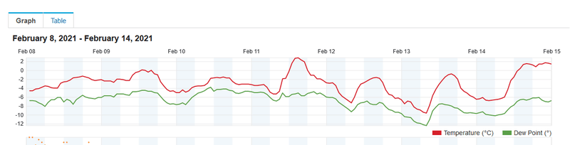

Dat is wel aardig gelukt met die temperatuur ja:
Afbeeldingslocatie: https://tweakers.net/i/TgRH7TjyBzjL1tf4rgQsY9-MrEc=/800x/filters:strip_exif()/f/image/xJC9mqiLZRtlOFc74C9Drkd4.png?f=fotoalbum_large
Afbeeldingslocatie: https://tweakers.net/i/LGOcJYP6nmW68SUbnQ04H_Km_JY=/800x/filters:strip_exif()/f/image/he0bchEe14hlBozENgzYWIBf.png?f=fotoalbum_large
Dus met de VVW geinstalleerd zou een 6kW WP genoeg moeten zijn.
Dan gaan we daar mee verder.

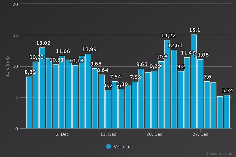

Zo zag het er in December uit:
Afbeeldingslocatie: https://tweakers.net/i/2Osek6SChR32ZJ5jbNWtYK2oCV0=/800x/filters:strip_icc():strip_exif()/f/image/KolHZ9HDcsBHhPeqX9JYyDzN.jpg?f=fotoalbum_large

HaTe schreef op donderdag 17 februari 2022 @ 21:38:
Ter aanvulling de Geluidsinformatie van Nibe hier.
Ik heb op basis van deze documenten even een spreadsheet gemaakt om het iets inzichtelijker te krijgen. Misschien leuk voor de TS, aanvullingen zijn welkom! Helaas lijken de fabrikanten deze gegevens goed te verstoppen..
Zie hier het Google docs bestand
Afbeeldingslocatie: https://tweakers.net/i/8be-8Czi_T-miOWn3OYcoBkzltM=/x800/filters:strip_exif()/f/image/1kPYQcAemHERy8Q7ZnYQPPYL.png?f=fotoalbum_large
Bron:
Geluidsinformatie van Nibe.
Geluidsinformatie van Vaillant .
Geluidsinformatie van LG
Geluidsinformatie van Daikin
Geluidsinformatie van Bosch
Geluidsinformatie van Stiebel Eltron
Geluidsinformatie van Atag
Geluidsinformatie van Viessmann <-- staan geen gegevens in.. wie kan hem vinden?
Geluidsinformatie van Panasonic
[ Voor 29% gewijzigd door HaTe op 20-02-2022 00:43 ]

@MikeyMan 16m3 Gas a 9.3 kWh = 148.8 kWh per 23 uur (heb je nog een uurtje over voor DHW) is dat 6.47 kW bij -5o buiten temperatuur.

Met 16m3 kom ik dan aan een verbruik dat ik met een 9kW WP niet ga redden...
Waarom niet? 16m3 geeft een warmtebehoefte van 16x9=144kwh/24h. Stel je hebt een WP 18uur draaien dan moet je een vermogen uit het toestel halen van 8kw om dezelfde 144kwh te bereiken. Capaciteit van de WP moet dan wel 8kw bij -5 zijn, maar een 9kw met 2kw elektrisch element redt dat waarschijnlijk wel.

Hmmm... Dan zit ik te slapen... Dacht uit de losse pols x1,6 om van 9,3 naar 16m3 te komen. En x1,15 om van 8 naar 9,3kWh te komen.
Ga je van 6 naar 11kW.
Maar dan zou het idd met 9 lukken.
Ok, check. Maar dan moet het geen week lang -10 worden lijkt me...

MikeyMan schreef op donderdag 17 februari 2022 @ 22:47:
Grove benadering met drie cijfers achter de komma, like it :)
Maar, retour lag die dagen tussen de 30 en 31 zie ik.
Met 16m3 kom ik dan aan een verbruik dat ik met een 9kW WP niet ga redden... :X
Dan zou ik al 12kw nodig hebben. Dat terwijl mijn jaarverbruik van 1500-1600m3 op een 8kW vermogen uit zou komen.
De koevlaasformule zegt 8 dus is het 8 8)

HaTe schreef op donderdag 17 februari 2022 @ 23:00:
Bron:
Geluidsinformatie Atag
Mooi overzicht! _/-\o_
De max vermogen waardes van Vaillant, m.n. de Arotherm Plus monoblock toestellen, kloppen niet helemaal. Is ook wat lastig te vinden maar staat bij "Vermogensbereik A-7/W35 ΔT 5K".
Vaillant VWL 35/6 A Mono --> 4,2 kW bij -7
Vaillant VWL 55/6 A Mono --> 5,6 kW bij -7
Vaillant VWL 75/6 A Mono --> 8,0kW bij -7
Vaillant VWL 105/6 A Mono --> 9,7 kW bij -7
Vaillant VWL 125/6 A Mono --> 12,7 kW bij -7

Franciesco schreef op vrijdag 18 februari 2022 @ 10:49:
Verkijk je er niet te veel op de gegevens, want er is nog wel het een en ander op aan merken:
  • Niet elke fabrikant meet onder dezelfde omstandigheden, sommigen doen de metingen bij lagere vermogens, of lagere watertemperaturen.
  • Het max geluidsniveau (bij A-10/W55, vol vermogen) zegt bijzonder weinig over het geluidsniveau wat een warmtepomp onder "normale", vele malen vaker voorkomende omstandigheden (A7/W30) produceert.
