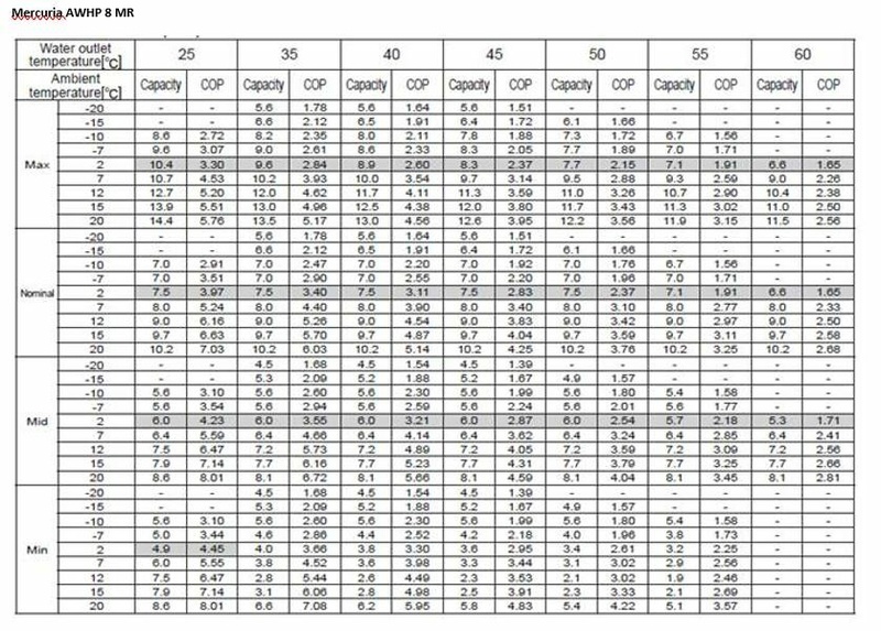

Kan iemand mij vertellen wat het minimale verbruik is van de Remeha Mercuria Ace 8 kW R32 is?
Of eventueel een bezitter van het oude model dus zonder de Ace toevoeging.
  • pliet
  • Laatst online: 16-11 12:38
royaljoop schreef op zaterdag 19 februari 2022 @ 08:29:
Hallo, Ik ben zelf ook bezig met een Remeha Mercuria 8kW warmtepomp. Heb opdracht gegeven en ik zie wel of ik de oude of de nieuwe krijg. Ik heb de capaciteitstabel opgevraagd en gekregen.
Hier de tabel van de 8kW Mercuria Ace.
Afbeeldingslocatie: https://tweakers.net/i/oTJ_b6773EIYH7kAOb2JvgksK9I=/800x/filters:strip_icc():strip_exif()/f/image/NkhBxeJhfTpSIeQCIHFZ84Ed.jpg?f=fotoalbum_large
Voor de oudere Mercuria 8kW is dit de capaciteits tabel.
Afbeeldingslocatie: https://tweakers.net/i/yr7RqrrtZDZ-Y_Rl6IK9yDzsuoo=/800x/filters:strip_icc():strip_exif()/f/image/b9xeVEe3sOxjOuzolmV8TJI9.jpg?f=fotoalbum_large
Hoop dat je hier iets aan hebt.

Dat lijkt verdacht veel op een mitsubishi tabel? :+
[ Voor 3% gewijzigd door Grolsch op 19-02-2022 08:45 ]

  • Andrehj
Andrehj
pliet schreef op zaterdag 19 februari 2022 @ 08:43:
Daar zou ik toch wel achteraan gaan. De nieuwe is kleiner, veel minder lelijk, veel stiller (scheelt 10 dB!), kan veel verder terugmoduleren en heeft R32.
Dat oude ding (volgens mij een 75VHA) zou je anno 2022 echt niet meer moeten willen.
  • Andrehj
Andrehj
Grolsch schreef op zaterdag 19 februari 2022 @ 08:45:
Dat zijn het ook. Blijkbaar koopt Remeha zijn buitenunits in bij Mitsubishi. Altijd verstandig om iets in te kopen wat je zelf niet (met die prijs of kwaliteit) kunt maken.
Van de klanten snap ik het dan weer niet. Waarom dan niet gewoon een Mitsubishi gekocht?
Dank je wel! Ja je kunt veel beter dat laatste model (ace) nemen.
Ik wou eigenlijk weten hoeveel hoeveel Watt hij minimaal van het stroomnet afneemt. Dus als iemand die ervaring nog even kan delen met mij (ons). Soms is de praktijk wat anders dan de theorie.
Tenslotte er is ook naast de hybride ook een elektrische variant. Maar wellicht durf je dat nog niet en/of heb je dat nog nodig voor je SWW.
  • pliet
