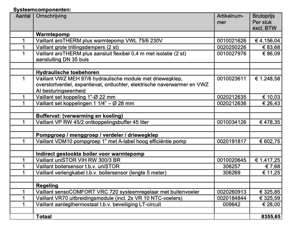

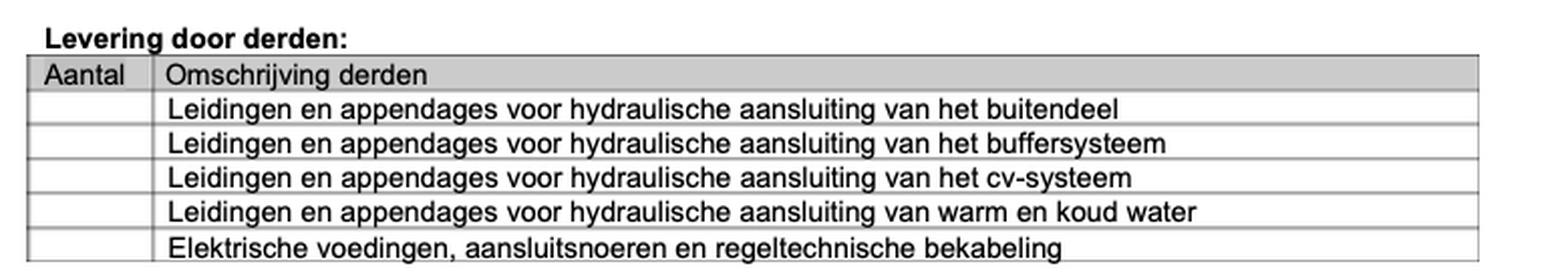

Pfoe, ik loop me nu een tijdje te verdiepen in warmtepompen en dergelijke, maar er is heel veel info en er zijn heel veel merken en types. Welk merk warmtepomp raden jullie mij aan?
Ik begrijp dat ik een Lucht/Water warmtepomp zoek, ik heb een split unit nodig omdat de afstand buiten-binnenunit zo'n 10 meter is, iets van 300 liter boilervat lijkt me niet overbodig(?) met 3 kinderen (nu nog klein maar ik hoop toch dat een warmtepomp 10+ jaar mee gaat).
De buitenunit komt uit het zicht in een steegje naast het huis. Wel zit hij dan vlak op de erfgrens (naast de schutting) en tegelijk ook enkele centimeters van mijn eigen woning af, bij de woonkamer, oftewel, ik zoek er een die stil is!
Qua binnenunit, tja, hij moet in een bijkeuken komen waar ook een wasmachine staat, ik heb nu een schuifkast met zo'n 30-40cm ruimte waar de CV ketel staat, Daar gaat geen binnenunit + boiler passen neem ik aan, dus die schuifdeuren zal ik wat naar voren moeten halen gok ik.
En heb ik nog meer nodig naast buitenunit, binnenunit en boiler?
Graag advies :)

@BarryH , @koevlaas2 en @flippy: Bedankt voor de input.
@BarryH: In de specs van de Panasonic vind ik het volgende voor de warmwateraanvoer:
WH-MDC09J3E5 -> 25,8 l/min
WH-MDC07J3E5 -> 20,1 l/min
Beneden (10 groepen) staan alle groepen open. Boven zijn de slaapkamers voorzien van een thermostaat.
Maar ik denk dat je iets anders bedoelt.
Ik zal de leverancier alvast terugkoppeling geven over de aangeboden oplossing.
1. dat wij denken dat een buffervat overbodig is
2. dat de 7kW voldoende zou moeten zijn. Ook op basis van historisch gasverbruik (jaarlijks en dagelijks met zeer koude dagen)
3. informeren naar de mogelijkheid om eventueel sww / vloerverwarming te scheiden.
[ Voor 4% gewijzigd door harmpie1147 op 21-02-2022 09:40 ]

geerttttt schreef op maandag 21 februari 2022 @ 09:18:
[...]ik heb een split unit nodig omdat de afstand buiten-binnenunit zo'n 10 meter is,
Gevaarlijke uitspraak, ik ben het daar alvast niet mee eens :)
Overweeg ook een zuiniger douche (wtw: zelfde comfort, minder boiler).
De stilste units zijn monoblocks.
Graag advies :)
Een passend afgiftesysteem. Heel belangrijk ;)

Proton_ schreef op maandag 21 februari 2022 @ 09:27:
Ha ok, verklaar je nader, ik begreep altijd dat het met 10 meter afstand verstandiger is om leidingen te hebben lopen met koudemiddel dan met warm/koud water. Althans, split schijnt duurder te zijn maar op lange termijn voordeliger.
Het probleem is meer een bad dan een douche momenteel haha. Het kan zo zijn dat enkelen in huis hier in bad gaan en evt een ander onder de douche. Dat bad wordt dan ook nog af en toe wat bijgevuld met warm water om het lekker warm in bad te houden. Belangrijkste vind ik dat de WAF goed is, met andere woorden, als ik moet zeggen "Sorry schat, de boiler is leeg, je moet ff 20 minuten wachten voordat de volgende kan douchen" dan gaan er hier mensen niet blij worden met een warmtepomp.
Ja, dat begreep ik idd ook, en monoblocks zijn evt zelf aan te sluiten (althans grotendeels ivm subsidie)
Ohja! Huis is in 2010 ongeveer volledig herbouwd, dakisolatie, vloerisolatie, muurisolatie, hr+ glas etc. Boven is het niet perfect qua isolatie, wellicht niet super uitgevoerd, met een harde wind zoals vannacht voel je her en der wel wat tocht ontstaan bijvoorbeeld, maar beneden is het beter.
ik heb over de gehele benedenverdieping vloerverwarming, nergens radiatoren. Boven heb ik wel radiatoren, maar wel op elke radiator een (zigbee) thermostaatkraan. Liefst zou ik zelfs twee circuits hebben, eentje beneden eentje boven, maar dat is wellicht lastig..

@harmpie1147 de vloer is je buffer. er zou in de specificaties een minimale waterinhoud van het systeem moeten staan. Wat je daar benoemt is de flow vereisten.

  • Bra-Jo
Bra-Jo
DILLIGAF
Nou, na veel rondvragen eindelijk twee offertes ontvangen van een toko in de buurt, via een energiebesparingsadviseur.
k denk dat het toch een hybride gaat worden, ondanks het prima advies en informatie van @koevlaas2 , @Andre1973 , @flippy en @LeonTebbens . Volgens de offerte zou ik bij een hybride (Elga Ace 4kW) uitkomen op netto ca. 4.200 euro (na subsidie), en voor een full electric (Vaillant 7kW aroTHERM inclusief 300 liter boiler) op een kleine 12.000... Grofberekende terugverdientijd* voor de hybride 10 jaar, voor de full electric 23 jaar. :') En daar zijn dan de bijkomende kosten nog niet in meegenomen (eventueel zwaardere radiatoren als deze niet blijken te voldoen, andere vloerverdeler, warmtezijdig inregelen, een inductiefornuis ipv gas, aanpassingen meterkast daarvoor, mogelijk zwaardere stroomaansluiting, afschrijving op de huidige ketel van krap 3 jaar oud, enz).
Toch wel een teleurstelling... :/ Ik doe het niet voor het geld, meer voor het milieu, maar om nou te zeggen dat ik ga investeren in iets waar ik met wat pech nog 10 jaar na de levensduur aan "terugbetaal", neuh... Dan nu maar hybride en wanneer die is overleden, weer verder kijken wat er tzt haalbaar is.
Hybride: besparing gas 750m3 @ 0,97= 760 euro, 1250kW stroomverbruik @ 0,28 = 385 euro, netto per jaar 375 euro bespaard.
Full electric: besparing gas 1500m3 @ 0,97 = 1455 euro, 3300kW stroomverbruik @ 0,28 = 1050 euro, netto per jaar 405 euro bespaard.

De installateur heeft bij mijn offerte voor de Vaillant 75/6 ook het kostenplaatje van Vaillant zelf toegestuurd, omdat ze daar de meeste onderdelen bestellen (muv sommige leidingen). Sommige installateurs willen uiteraard een mooie marge.
Maar: zie screenshot. Vaillant vraagt al €10111 incl. btw voor al het spul.
Afbeeldingslocatie: https://tweakers.net/i/0whqx8MvXYnAPZvbnN72nso3MUQ=/full-fit-in/4000x4000/filters:no_upscale():fill(white):strip_exif()/f/image/1oOR0bGTfob0tW9TbYv2sRI4.png?f=user_large
En dat is zoals eerder genoemd exclusief bepaalde andere onderdelen:
Afbeeldingslocatie: https://tweakers.net/i/73C7_Xyfo6U8u6FMZ-2RMs4yXLo=/full-fit-in/4000x4000/filters:no_upscale():fill(white):strip_exif()/f/image/sJJrV6e2sJCZcbjmK5xCrQoO.png?f=user_large
Dat de installateur in mijn geval voor het hele plaatje (onderdelen, installatiekosten, grafwerkzaamheden, etc.) dan in totaal €12471 excl subsidie incl btw vraagt vind ik dan redelijk. De kosten liggen dus vooral bij de onderdelen zelf en (in mijn geval) niet bij de installateur. Ja, ca €1.5k is niet goedkoop voor een installatie hoor maar nou, ze moeten wel redelijk veel doen in m'n huis omdat de warmtepomp op een andere plek komt te staan dan de cv ketel.
Tussenwoning bj. 1979; Vaillant 75/6 WP; gasloos.
  • BarryH
  • Laatst online: 21-11 22:42
@ben2513
Zeker weten dat dat buffervat nodig is???
  • BarryH
@ben2513
Is dit een 5kW WP? want dan kan je ook een elga 6kW nemen + een ventilatie warmtepomp boiler....
Lijkt me een stuk betaalbaarder. En wellicht zelfs die vrij prijzige elga 4kW van een paar posts eerder....

@ben2513 whoa, dat is wel een heel complete installatie. Buffervat, pompgroep en VR70 zou ik ter discussie stellen.
Een Arostor is veel goedkoper dan MEH97+boiler.

ben2513 schreef op woensdag 23 februari 2022 @ 17:00:
Dit zijn brutobedragen, dus zonder korting....

@Flail ik gun iedereen zijn marge, maar als de thermostaat daar €325 kost ex btw en je hem ook voor 170 incl btw kan vinden dan heeft iemand iets uit te leggen (mogelijk niet de installateur maar de merkvertegenwoordiger).
Als ik een Vaillant bestel bestel ik alleen buiten, binnenunit, thermostaat en eventueel boilersensor, de rest hoef ik niet.
