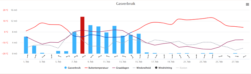

  • BarryH
  • Laatst online: 22:42
@geerttttt de temperatuur test doe je op basis van dag gemiddelde temperatuur.
En dan meerdere dagen achter elkaar.
Bij mij heeft de 2e koude dag meer warmte vraag dan de 1e.
Afbeeldingslocatie: https://tweakers.net/i/WAILtKpU4Om4rJXRt7V1OVBEueE=/800x/filters:strip_exif()/f/image/FsjVLon70okyXpw8YmNvsIxL.png?f=fotoalbum_large
[ Voor 49% gewijzigd door BarryH op 24-02-2022 10:30 ]

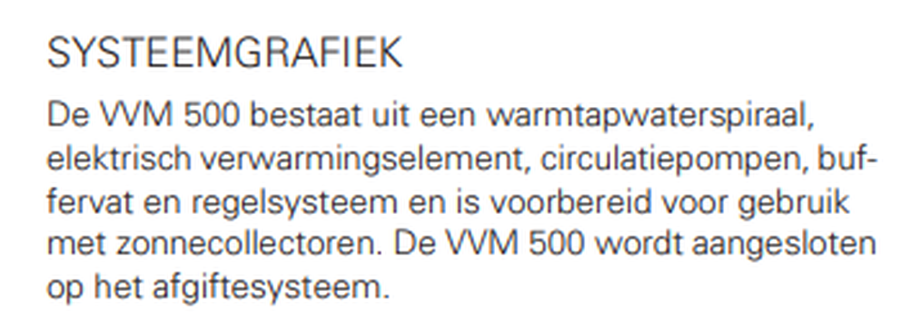

@Andrehj vaak heb je het goed als je zo'n harde uitspraak doet, maar nu mag ik je een keertje corrigeren ;).
Er zijn wel degelijk binnenunits met ingebouwd buffervat. Tenminste ik weet er 1, en misschien dat er dan nog wel meer zijn.
De Nibe VVM 500
Pagina 16 in de installateurs handleiding:
Afbeeldingslocatie: https://tweakers.net/i/pXQ5WBMRIfUs3-jC5slv0GwmlrE=/full-fit-in/4000x4000/filters:no_upscale():fill(white):strip_exif()/f/image/D8mCJxLy537xxH1gsoYjlPGU.png?f=user_large
https://www.nibe.eu/assets/documents/28904/431227-11.pdf
[ Voor 5% gewijzigd door format5 op 24-02-2022 15:32 ]

format5 schreef op donderdag 24 februari 2022 @ 15:32:
De Nibe VVM 500
Ik ken Nibe niet, dus het zou kunnen dat je gelijk hebt, maar als je de PDF waar jij naar linkt bekijkt, dan lijkt er maar 1 vat in te zitten, en dat lijkt een soort van hygieneboiler waarmee zowel het SWW als het verwarmingswater wordt opgewarmd. Bijzondere constructie, en zeker niet representatief voor de rest van de markt.

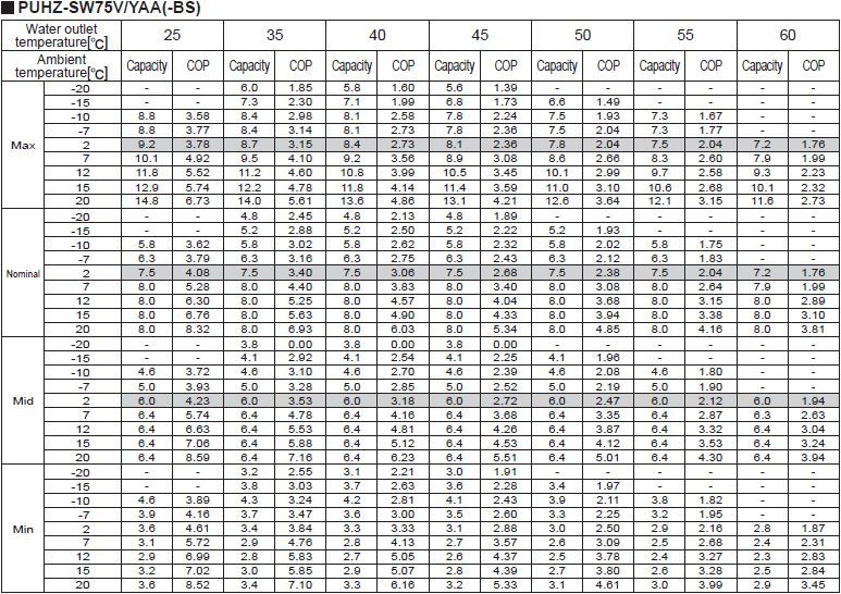

mv_ak schreef op donderdag 24 februari 2022 @ 15:42:
De prijs van die VAILLANT AROTHERM PLUS VWL 75/6 WARMTEPOMP valt inderdaad wel mee voor een HT? warmtepomp.
Er wordt wel gewaarschuwd dat bij een retourtemp van 65 graden de COP terug loopt. In de praktijk heb je de 65 graden alleen nodig in de wintermaanden, en dan loopt bij lagere temperaturen de COP sowiezo al terug. Maar hoever?
Om de lagere COP alsnog in de wintermaanden te verhogen naar COP 5 door een lagere retourtemperatuur kun je later eventueel nog investeren op basis van een nieuwe berekening in mogelijke aanpassingen aan radiatoren etc maar het grote voordeel in mijn ogen is dat dit niet per se hoeft!
Ik zoek eigenlijk een excel sheet op basis van een model waarbij de COP varieert met de buitentemperatuur en een gekozen curve wat de WP levert tegen de afgifte temperatuur (65-55-45-35). Dan zou je zelf een berekening kunnen maken wat het gunstigs is.
Hier een tabel van Mitsubishi:
Afbeeldingslocatie: https://tweakers.net/fotoalbum/image/dVHCtSDnasjVuQqndmCO5aAR.jpg
Het rendement van een Vaillant zal vergelijkbaar zijn. Temperaturen boven de 55 graden zijn voor een WP not done. En retourtemperaturen van dat soort waardes al helemaal niet.
Die temperaturen moeten gewoon zo laag mogelijk liggen voor een fatsoenlijk rendement. Denk aan 25 à 35°C.

LeonTebbens schreef op donderdag 24 februari 2022 @ 15:55:
Hier op het forum zijn diverse methoden langsgekomen, zoals de "koevlaas formule" en je CV laag instellen om te proberen
Ik heb zojuist de CV aanvoertemp aangepast naar 35 graden. Vannacht komt de temp rond het vriespunt dus ben benieuwd vandaag en morgen...

Andrehj schreef op donderdag 24 februari 2022 @ 15:48:
Even een reply in het juiste topic:
Vaillant gaat vooral langer door (55 graden @6 kW bij -15 voor een 7.5 kW nominaal unit).
Cop is dan, positief gebracht, ruim boven de 1 :)
Dat maakt het makkelijker om monovalent te draaien op plekken waar het echt koud kan worden (Achterhoek?) omdat dat het verschil kan zijn tussen een 3kW elementje en een krachtgroep met bijpassende 3x35A aansluiting, maar tijdens een winter als deze mag je dat niet nodig hebben inderdaad.

Blihi schreef op vrijdag 25 februari 2022 @ 08:01:
Even twee dagen meten gaat je niet echt helpen ben ik bang. Je huis houdt voldoende warmte vast om een eventueel gebrek aan capaciteit op te vangen. Daarbij kun je overdag de zon nog op de ramen hebben die voor extra opwarming zorgt.
Als je wilt weten of 35 graden genoeg is, moet je eigenlijk een heel seizoen met die temperatuur stoken en dan meten wat het gasverbruik per dag is (dat kun je opvragen uit de slimme meter of via de site van de leverancier) en dat afzetten tegen de gemiddelde buitentemperatuur per dag.
Tja, da tis mooie info, maar ik heb niet een heel seizoen de tijd om dat te meten, althans, liefst wil ik over een aantal weken wel graag een warmtepomp plaatsen, mits ik eruit kan komen.
Wat kan ik dan het beste wel doen om meer informatie te krijgen over mijn warmtevraag en of mijn huis geschikt is voor warmtepomp?
Wat mij opvalt na de verlaging van gisteravond, is dat de ketel om 2 uur snachts begonnen is met verwarmen (geen idee waarom, het schema staat ingesteld als volgt: 21:00 -> 20c | 02:00 -> 17c | 06:00 -> 20.5c), en om 6 uur s'ochtends was het nog steeds niet op temperatuur. Wellicht dat de thermostaat dacht dat gezien de lagere aanvoertemperatuur het slim was om op tijd te beginnen, en dat blijkt, want pas rond 7 uur was het daadwerkelijk ongeveer op temperatuur in huis. Boven was de temperatuur wel prima.
Afbeeldingslocatie: https://tweakers.net/i/uIPC7oC7nZMV_G5iTrBoyLH7dJ4=/800x/filters:strip_exif()/f/image/foI7W6ixKkYUqO5iJwPux90B.png?f=fotoalbum_large
Dus kort gezegd, met een buitentemp van 0 graden en weinig wind lukt het met 35 graden aanvoer nog wel, maar kost hem wel moeite om de boel op temperatuur te houden. Daar moet bij vermeld worden dat het toevallig best warm was in huis vanaf het begin, zo'n 21.5c.
Voor mijn beeld, wat als het een keer -5 a -10 graden is en er is sterke wind en weinig zon... Dan zal in mijn geval 35 graden wellicht niet genoeg zijn om op dat moment de boel warm te houden, wat doet een warmtepomp installatie dan? Verhoogt die zelf de temperatuur van het water om toch op temperatuur te blijven? Of krijg je dan gewoon de situatie dat het niet op temperatuur komt in huis hoe hard de warmtepomp blijft pompen met 35 graden totdat je zelf met de hand de temperatuur verhoogt?
Als je wilt weten of 35 graden genoeg is, moet je eigenlijk een heel seizoen met die temperatuur stoken en dan meten wat het gasverbruik per dag is (dat kun je opvragen uit de slimme meter of via de site van de leverancier) en dat afzetten tegen de gemiddelde buitentemperatuur per dag. Dat krijg je zo'n plaatje:
Elk puntje is een dag, rood is inclusief warm water, roze exclusief. De x-as is de buitentemperatuur. De lineaire trendlijnen geven aan dat voor mij een vermogen van 6.2 kW bij -10 genoeg is voor verwarming en een vermogen van 7 kW voor verwarming inclusief warm water.
Dit plaatje is gemaakt door de CV het hele seizoen (tot nu toe, maar ik heb er ook een van vorige winter) op een aanvoer van 35 graden te houden en de thermostaten in huis op een constante gewenste temperatuur (21 in de woonkamer, 20 in de hal, 19 in de slaapkamers, 22 in de badkamer).
Je ziet dat er behoorlijk verschil kan zitten tussen twee dagen met dezelfde buitentemperatuur. Dat komt voornamelijk door de zon en de wind. Harde wind zonder zon betekent dat er meer gestookt moet worden dan wanneer de zon, ondanks de kou, op de ramen staat.
Interessant zo’n grafiek. In jouw geval zou je de afweging moeten maken of je wel een wp moet kiezen met voldoende vermogen tot -10° C.
Misschien is het interessanter om eentje te kiezen die tot 1 kW moduleert zonder te pendelen.(geen idee of die bestaan) Aangezien je (dit jaar) vaker in dat gebied zit.
Mocht het een keer streng vriezen dan kun je volstaan met bijverwarmen met een elektrische kachel. Maar dat is een keuze die je moet maken.

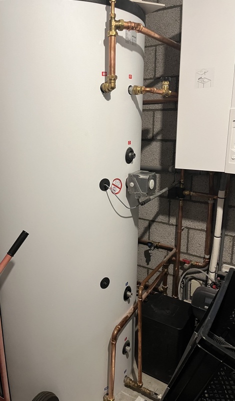

Ik begin steeds meer te begrijpen van mijn warmtepomp. Ik heb onderhand een KWH meter op zowel de 3fase warmtepomp als de 1 fase boilervat. Hiermee probeer ik een duidelijk inzicht te krijgen van het verbruik en het patroon van het verbruik.
(tijdens werking verwarmingskring verbruikt de pomp momenteel 2,6 KWh en dit voelt aan als hoog)
Er is echter iets wat ik nog niet helemaal begrijp en dat is de werking van het SWW boilervat.
Ik heb een 500 liter vat dat op ongeveer 55-60 graden verwarmd is. Dit water gaat terug op temperatuur gebracht worden 's middag tussen 15-18 en 's nachts tussen 3-6. Met andere woorden; de 55 graden zal in die tijdsloten bereikt worden en daarbuiten is een "verlaagd regime" actief op 40 graden. Indien in de verlaagde periode de temperatuur meer dan 7 graden onder de minimale (40) waarde zakt zal de warmtepomp ingrijpen en direct beginnen met verwarmen.
Het elektrische element op het SWW vat zie ik maar sporadisch een half uurtje gebruikt worden (eens per week, willekeurige dagen).
Vraag:
Ik merk dat tijdens het verbruik van het SWW de gemeten temperatuur in het vat snel omlaag gaat. Zo snel we SWW gebruiken word er aan de onderkant van het vat (ijs) koud water aangevoerd.
Ergens vind ik dit niet logisch. Want koud water aanvoeren heeft direct invloed op de temperatuur. Waarom geen warm(er) water aanvoeren?
Of, en zo dacht ik altijd dat het werkte, helemaal niet het water aanvullen maar gewoon het water verbruiken in het vat. en op de intervallen van SWW bereiding dit weer laten aanvullen.
Dit is overigens alleen mogelijk als het gehele vat eenzelfde temperatuur heeft en niet enkel de bovenste laag.
Ik gok dat ik momenteel 45 minuten warm water op 37 graden kan gebruiken.(normale douchekop) na die tijd begint het direct voelbaar lauw te worden.

Ga jezelf maar inlezen over gelaagdheid in de boiler.
Doordat warm water lichter is, blijft het van boven als je van onder koud water toevoegt.
Afhankelijk van je positie van de temperatuurmeter ga je opwarmen.
Soms is het beter die niet in de top te steken maar halverwege. Dan heb je de bovenkant nog om een warme douche te hebben. Als je wacht tot de top koud is, heb je ook koude douche.

TF schreef op vrijdag 25 februari 2022 @ 22:39:
Vraag:
Ik gok dat je temperatuur sensor onderin zit. Plaats deze op 2/3 van je vat (oftewel bovenin).
2x MT Venus E met HW P1 in HA, WP: PUHZ-SW75YAA ERST30D-VM2ED.UK en Itho Daalderop WTW HRU 350 ECO unit HR RFT en 23 panelen á 335 wp (11 op oost en 12 op zuid), 13 panelen á 380 wp op noord.

Dapdodo schreef op vrijdag 25 februari 2022 @ 22:48:
Dank. Ik was dit artikel aan het lezen. Wel een ander type boiler https://boiler-weetjes.nl/boilers/warmtepompboiler/
Mijn temperatuursensor zit inderdaad in de top van de boiler. Er is nog een positie waar er gemeten kan worden.
Ik kan de sensor eenvoudig verplaatsen. Maar ik wil eerst goed begrijpen wat de impact daarvan is en of het bijdraagt aan het comfort. 45 minuten lijkt voldoende maar met 4 opgroeiende (en ook al tieners) in huis kan het nog wel eens een probleem gaan worden.

Het probleem is zelfs nog iets meer elementair dan gedacht: je moet begrijpen, dat je niet alleen maar warm water kunt aftappen, zonder dat koud water wordt toegevoegd onderin de boiler.
De waterdruk van het warme water is daardoor gelijk aan het koude water; wat jij verwacht is onmogelijk, want dan zou het warme, drukloze water nooit de kraan bereiken, want het koude water, onder druk zal gelijk door de kraan spoelen.
Dus warm water gebruiken, zonder koud te vullen is onmogelijk.
Het verwarmen van het water kan wel gereguleerd worden, en hoe lager je de temp.sensor in de boiler steekt, hoe warmer de boiler in zijn geheel zal worden , èn hoe eerder de verwarming weer aanslaat om het gebruikte , warme water, dat vervangen is door koud water, weer zal opwarmen

Bravertal schreef op vrijdag 25 februari 2022 @ 22:50:
Maar hoe lager de sensor zit, hoe kouder het water is. Dus als het SWW op 55 graden ingesteld staat dan zou hij toch ook vanaf de sensor de temp naar 55 graden brengen?

Naalroc schreef op vrijdag 25 februari 2022 @ 22:54:
Helder. De boiler heeft geen eigen pomp en werkt inderdaad op druk. Logisch :)
In tegendeel, als de sensor lager zit, zal de wp éérder beginnen met verwarmen, en het water op het niveau van de sensor op de ingestelde waarde brengen, mits dit is toegestaan in de settings van het SWW verwarmen natuurlijk.

Afbeeldingslocatie: https://tweakers.net/i/V7aAQuDj2w61EjwiawjqCjM7KdQ=/x800/filters:strip_icc():strip_exif()/f/image/QmZJQ7NhFEygXXfjIZI1gTun.jpg?f=fotoalbum_large
Dit is mijn 500 liter boiler. Je ziet de 2 meetpunten en in de bovenste zit momenteel de meter.
De verwarming loopt ook door de boiler overigens. Ik denk dat dit is om extra warmte af te geven aan de verwarming

Die sensor zit wel goed. Zeker met zo'n groot vat. Daar zit altijd nog voldoende heet water boven de sensor. Zet de temperatuur eerst maar eens wat lager.
Dat is bijzonder. Is dat niet de verwarmingsspiraal voor het verwarmen van je SWW-vat? Want je CV-water bijverwarmen met water wat eerst naar 55 à 60 graden is gebracht is ontzettend inefficiënt.
Heb je een schema van je installatie?

Andrehj schreef op zaterdag 26 februari 2022 @ 09:36:
Ik vermoed dat @TF dit verkeerd beschreven heeft, en bedoelt dat er water uit de wp door de boiler stroomt: ik zie alleen 2 wp aansluitingen, en 2 drinkwater aansluitingen (notabene maar 15mm!, dat is wel heel erg krap); die wp aansluitingen zijn natuurlijk om de boiler op te warmen via de spiraal. misschien kan @TF dit even bevestigen?

Naalroc schreef op zaterdag 26 februari 2022 @ 10:12:
Overigens ben ik het niet helemaal eens met je opmerking dat het niet zinvol zou zijn om de sensor lager in de boiler te steken; de foto kan iets vertekenen, maar lijkt mij op 1/3 van de hoogte te zitten; in de daaronder geïnstalleerde (?) dompelbuisje zou deze meer warm water produceren, maar wèl, zoals je zegt, op een lagere temperatuur in te stellen.
Ik heb mijn sensor ook op ca 2/3 van de hoogte zitten (van onderaf gezien) en dat gaat prima bij die temperatuur van 47°C. Dan moet dat met zo'n joekel van een 500 liter vat zeker ook lukken.
De kleine leidingdiameters waren mij ook opgevallen, maar dat kan misschien ook optisch zo lijken, omdat het vat zo groot is.

Andrehj schreef op zaterdag 26 februari 2022 @ 10:19:
