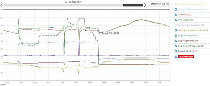

Kan iemand mij vertellen waarom met mijn WAR regeling mijn warmtepomp uit gaat en niet een mooie lange run laat zien?
https://imgur.com/a/mtM0HZX
Ruimte temperatuur is niet behaald (thermostaat puur voor het afslaan, zie tussen 8 en 11 geen vraag)
Elgar Toshiba icm Anna thermostaat
[ Voor 7% gewijzigd door Twan dz op 28-02-2022 18:29 ]

Twan dz schreef op maandag 28 februari 2022 @ 18:29:
Zon instraling? Bij mij ging die om 0900 uit met een hele graad overshoot.

stuffer schreef op maandag 28 februari 2022 @ 19:01:
Dan zou de ruimte thermostaat de boosdoener zijn. Die staat ingesteld op 22 graden terwijl het 20.9 binnen was. Ook is er continue vraag op basis van buiten temperatuur. Zie bovenste grafiek.

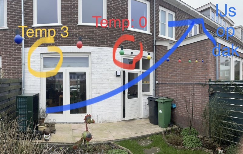

Ik vroeg me al twee dagen af waarom er ijs ligt op de uitbouw van de buren, maar verder nergens. En het vriest hier (Haarlem) ook niet:
foto met de buurvrouw erop even weggehaald...
Vanmorgen viel het kwartje. Ik heb natuurlijk een grote ijsmachine in de tuin staan:
Afbeeldingslocatie: https://tweakers.net/i/JQMIDsbyyUrn5SJf8EyTwBfqTkQ=/800x/filters:strip_icc():strip_exif()/f/image/oNxnJq1Fx8xwA5pu39UJuCrG.jpg?f=fotoalbum_large
De warmtepomp blaast koude lucht naar de uitbouw van de buren!
Nu snap ik ineens ook waarom de temperatuursensor boven de keukendeur altijd 3 a 4 graden lager aangeeft dan die boven de tuindeuren 😀
[ Voor 20% gewijzigd door teacher op 02-03-2022 10:29 ]

Je weet dat water al bevriest bij 3 graden? https://www.nemokennislin...er-wat-geleerd-natuurijs/
Denk dat het effect van je warmtepomp weinig tot niet effect heeft op het bevriezen op het dak van je buren :) Koude lucht stijgt immers niet op en zo krachtig komt het er ook niet uitgeblazen.
  • Grolsch
  • Laatst online: 08:51
Grolsch
Dat denk ik ook niet ,want koude lucht zakt, dus de uitblaas van @LeonTebbens gaat naar mijn mening geen water bevriezen op het dak van de buurman.
Bij mij zag ik het ook op de veranda dat er ijs lag terwijl de temperatuurmeter +1 aangeeft.

LeonTebbens schreef op dinsdag 1 maart 2022 @ 08:25:
Het dak van de buren is goed geïsoleerd en is als de meeste daken naar boven gericht. Bij een heldere hemel straalt het dak warmte naar boven en de koude hemel, waar het zo'n 50° onder nul is, straalt niet terug. Het evenwicht wordt bereikt bij een temperatuur ver onder nul. Om dezelfde reden zit er vaak 's ochtends rijp op autodaken en motorkappen.
  • CurlyMo
@LeonTebbens Ik zou overigens niet zo blij zijn als ik zo door buren op de foto op internet wordt geplaatst.
Aanvullend: Ik neem aan dat je de buren er wel al op gewezen hebt dat hun bladvervanger eruit ligt?
[ Voor 31% gewijzigd door CurlyMo op 01-03-2022 12:07 ]
