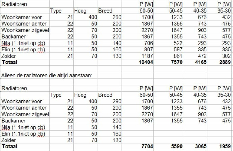

Dan de afgifte.
Middels climatebooster.nl heb ik de vermogens van alle radiatoren bij verschillende temperaturen in kaart gebracht. Om het worst case scenario in beeld te brengen heb ik onder het complete overzicht ook de situatie gezet, zoals die nu geldt, dus dat niet alle radiatoren vragend zijn. (alleen woonkamer en badkamer verwarmd).
Afbeeldingslocatie: https://tweakers.net/i/8_INYEKBffijRJ1b7AH8CINDLYU=/800x/filters:strip_icc():strip_exif()/f/image/iZAEVHNxy2e4edzDC8eU2Hb0.jpg?f=fotoalbum_large
Bij testen met de CV op lage aanvoertemperaturen en minimaal vermogen (6,5kW), kom ik erachter dat met een Ta van 35 graden en bij 0 graden Tbuiten het binnen 20 graden blijft, maar ik krijg de binnentemperatuur dan niet naar 21 graden. Ik moet zeggen dat ik de test niet eenduidig vind, omdat de cv ketel regelmatig in regelstop gaat en dan water staat rond te pompen die minder dan 35 graden is.
Als ik uitga van bijvoorbeeld keuze voor een Panasonic 5J of 7J dan is het minimaal afgegeven vermogen 2500 Watt. Bij een Ta van 40 graden kan het afgiftesysteem dit kwijt als alleen de radiatoren in de woonkamer en de badkamer open staan. Als het echt een keer koud wordt en de Ta zou naar 45 of zelfs 50 graden moeten, dan kan ik de gevraagde 5kW voor verwarming ook kwijt.
Flow: de CV pomp heb ik op max gezet en dit levert wel iets geruis, maar niet te storend.
Misschien is bij mij de wens de vader van de gedachte dus bij deze mijn vraag: gaat dit goed komen zo? Ik begrijp dat meer afgifte beter zou zijn, maar zou het op deze manier ook al lukken?
We zouden toch graag gebruik willen blijven maken van het EVO home systeem, en ik lees dat in zo'n geval een buffervat wel aan te raden is? Omdat we toch (voorlopig) op een relatief hoge Ta moeten draaien is het snel opwarmen van bijvoorbeeld de zolderkamer dan gewoon nog mogelijk. Dit werkt nu met CV temperatuur 40 gr. ook prima. Aan de andere kant: als er een 300 liter WPS boiler met 2,9m2 spiraaloppervlak komt is dit ook al een aardige buffer in combinatie met alle (open) radiatoren?
Bij voorbaat dank voor de feedback. _/-\o_

klinkt alsof dit wel moet lukken, maar ga je nog boosters plaatsen of hou je dat als alternatief in je achterzak? je kunt ook overwegen om bijv. op 1 of 2 plekken een fancoil-unit (innova SL600 ofzo) te plaatsen dan heb je ruimschoots genoeg vermogen.
Je woonkamer heeft wel wat weinig vermogen zo, ik denk dat je dat als je het ergens merkt dat het daar gaat zijn.Verder denk ik dat jouw situatie erg lijkt op die van @CurlyMo , hij verwarmd ook een woning met WP + alleen radiatoren.
Buffervat is een beetje de vraag of dat nodig is, je kunt die op 2 manieren toepassen:
1. in serie (meestal op de retour) voor extra waterinhoud van je systeem, vooral handig voor defrosts
2. parallel (dus 1 kant op aanvoer, andere op retour): dit zorgt dat de flow van je WP en de flow door je radiatoren verschillend kunnen zijn, moet je alleen wel een pomp toevoegen in je CV-circuit aan de zijde van je radiatoren, anders gaat er geen water naartoe ;)
En nee, je 300L boilervat is dus geen buffer icm de open radiatoren, want die doet alleen mee in DHW (domestic hot water) bedrijf en staat dus meestal middels 3wegklep niet in verbinding met de rest.
ik denk dat je prima een 5kW pana kunt kopen voor jouw situatie, klinkt als een mooi project.

Fr33z schreef op zaterdag 19 februari 2022 @ 19:59:
Dank voor je reactie! Achter de hand wat betreft extra afgifte is inderdaad boosteren, maar eerder zou ik de T21 radiator in de woonkamer vervangen door T33. Daarnaast is het zelfs zo dat we (ook m'n vrouw!) het niet erg vinden om bij extreme kou een tijdje een elektrisch camping kacheltje aan te zetten (1500Watt).
Dankje ook voor wat betreft de uitleg over een buffervat. Is er nog een te prefereren optie bij het gebruik van de EVO Home zoneregeling?
Ben nu ook benieuwd naar de situatie van @CurlyMo: in hoeverre is jouw situatie gelijk aan die van mij, wat heb je geïnstalleerd en hoe bevalt het?

CurlyMo schreef op zondag 25 juli 2021 @ 22:51:
Hier een vergelijkbaar huis maar dan jaren '30 bouw. Ik doe alles gewoon met max. T22 radiatoren. Gaat prima. Afgifte van mijn radiatoren is ~ 3200W (incl zelfbouw DBE). Stooklijn ~ -6 - 41 / 8 - 34. Ik heb wel een aparte 200L WPB. WP is de Panasonic 5kW J monoblock.
Noodzaak om richting Jaga te gaan zal waarschijnlijk niet strikt noodzakelijk zijn. Mocht je dat toch doen, dan zoek ik nog wel wat T33's :)
gevonden ;-)
ik denk dat je sterk moet overwegen of je zo'n EVO home ding wilt, ik heb het niet en zie het nut ook niet. Je punt met die warmtepomp wordt vooral dat je gewoon 2000-2500W minimaal afgifte-vermogen nodig hebt om de boel draaiend te houden.
Je wilt dus gewoon je woonkamer, badkamer en gang bijv. altijd open hebben qua verwarming. ik heb zelf gewoon per kamer zo'n mooi draaiknopje op de radiator, dan kun je daar nog beetje regelen ;)
het gevaar van zo'n zoneregeling is natuurlijk dat er te veel dichtgezet gaat worden en je dan niet voldoende afgifte hebt --> hup warmtepomp stopt na 15 min want die kan z'n warmte niet kwijt.

Fr33z schreef op zaterdag 19 februari 2022 @ 20:58:
gevonden ;-)
@Joris 407 Inderdaad, geen zoneverwarming. Dat ga je met radiatoren simpelweg niet redden qua afgifte. Ik zou net als ik voor een Panasonic gaan, maar dan de 9J i.p.v. de 5J. De minimale afgifte is hetzelfde, maar je zit niet zo te klooien als het net wel, net niet gaat in de koudere dagen.

@Fr33z en @CurlyMo , dank jullie.
EVO home werkt nu fantastisch voor ons: alleen de ruimtes waar nodig worden verwarmd. Nu is het zo dat ik in de woonkamer maar 1 van de drie radiatoren zo'n knop heb zitten, dus je zou kunnen stellen dat er altijd 2 radiatoren in de woonkamer meedoen.
Maar ik ga me erop beraden: weghalen is zo gebeurd natuurlijk.
Wat betreft de 5, 7 of 9 kW: inderdaad wel dezelfde minimale afgifte, maar de flow wordt wel steeds groter, hoe hoger het vermogen van de wp. En bij te grote flow zal ik wel last krijgen van ruisende leidingen. Of kun je de 7 en 9kW ook anders instellen, zodat er minder flow is dan op de datasheet staat? Aan de andere kant: met buffervat kan er een andere flow door het cv-circcuit gaan, dus dit maakt dan niet uit?

Joris 407 schreef op zaterdag 19 februari 2022 @ 21:18:
Er is hier een tweaker die de 9J op 9L heeft geconfigureerd. Dat gaat prima. Ik heb mijn 5J op 18L geconfigureerd. Dat gaat ook prima.

Ik zou een 9kW pakken, je zit voor een dergelijke woning wel heel laag in je gasverbruik en een volgende bewoner wilt het waarschijnlijk wel iets warmer hebben en elke dag twee keer douchen wellicht
En anders je kinderen wel als ze ouder worden.

@Joris 407 Je moet even bekijken hoe laag je wil zitten, vooral met vloerverwarming in toekomst.
De 5kw kan op minimaal 200W opgenomen vermogen draaien en de 7kw doet al minimaal 400w. Edit: check even of dat nog steeds zo is met laatste generatie.
Vooral relevant als je gewoon constant verwarmd met vloerverwarming, nu nog niet zo.
Alternatief is alle radiatoren op marktplaats en een (vloermodel) airco installeren.

Verder klinkt het qua SWW niet echt alsof je daarvoor van een 5kW moet afwijken.
Sowieso moet je even kijken waar je mee eindigt, want die douche wtw zal goed zijn werk doen.
En als de warmtepomp plek geluidsgevoelig is, weet dan dat ze meer herrie gaan maken als ze omhoog in temperatuur moeten voor je sww vat.

Wat het werkelijke gasverbruik voor SWW is nu met douche wtw. En of warmtepomp plek geluidsgevoelig is, en of sww vat toch vlakbij leidingwerk geplaatst kan worden (bijvoorbeeld leidingen gaan toch al naar cv plek waar sww boiler ook kan)
Mijn ouders hebben nog minder sww verbruik en ging de warmtepomp niet via zolder het huis in. Daar hangt nu een elektrische boiler, was gewoon praktischer.

Ah, dankje, ja het SWW gedeelte ben ik nog niet over uit. Het zou ook een doorstromer kunnen worden. Ik moet gaan meten hoeveel flow onze douchekop geeft. Maar een doorstromer heeft natuurlijk ook minder werk met een douchewtw. Ik begrijp dat de douche wtw zo'n 50% warmte terug haalt en dat dat dus ook 50% scheelt aan warmte die een doorstroomverwarmer moet maken? Dus dat deze 50% minder flow hoeft te leveren?
Aan de andere kant is een boiler gevuld door WP wel de netste oplossing denk ik, minste energieverbruik.
Zoals ik het nu voor ogen heb komt de wp in de voortuin, wel vlak bij de erfgrens, met zijn rug naar de buurtuin. Daar wil ik dan een 'geluidsscherm' plaatsen. En eventueel ook een dakje. Als het echt teveel herrie geeft dan is een omkasting (zelfbouw) mogelijk.
Op zolder kan ik waarschijnlijk ook een wps 300 boiler kwijt, moet nog de afmetingen opzoeken en gaan meten. Qua leidingloop is alles prima in te passen op zolder waar nu de CV hangt en ook de WP leidingen zullen inhaken op het CV circuit.

Ik had eerst ook de rug van onze Panasonic 5kw monoblock naar onze buren gezet. Dat bleek niet alleen de lelijkste kant maar ook de lawaaierigste kant. Ik had er ook geen geluidscherm achter. Daarna hebben we hem verplaatst en met de rug naar het huis toe, onder het keukenraam. Dat werkte toch een stuk beter. Maar goed, mijn buren hadden daar hun raam zitten wat ze vrijwel altijd open hadden staan, dus ja, was ook niet ideaal.
Maar goed, op de nieuwe plek kreeg ook niet iedereen bij de voordeur die koude straal over zich heen :+
Een geluidsscherm zal iets helpen, al moet die wel iets hoger zijn dan de warmtepomp.
Daarnaast zijn er tegenwoordig weer al die regels bij de erfgrens en geluid. Maar ik weet niet wat nieuwe generatie units doen, wij installeerden destijds een H serie.

Buffervat: in de warmtepomp documentatie staat ergens de minimale waterinhoud van het systeem.
En je kan het voor je huidige systeem uitrekenen. Daarmee kan je zien of met de set radiatoren die minimaal openstaan en de bijbehorende aan/afvoerleidingen je voldoende hebt.

@Joris 407 En:
over benodigde capaciteit:
Wat zijn de piekdagen van gasverbruik per dag (b.v. begin februari 2021) en wat was op die dagen de gemiddelde dagtemperatuur.
Daarmee kan je omrekenen naar benodigde capaciteit bij -10 graden buiten en je WP vermogen bij B-10 /W45? bepalen

BarryH schreef op zondag 20 februari 2022 @ 14:17:
@Joris 407 En:
Ik heb helaas geen slimme meter en kan dat niet terugkijken. Ik heb de afgelopen 4 weken wel metingen gedaan en op het koudste moment (slechts 0 graden..kouder is het niet geweest) ook standen opgenomen.
Gasverbruik was toen 2,19m3 in 14 uur, tijdens Tbuiten 0graden bij windkracht 3, binnentemp. 20 graden. Geëxtrapoleerd naar 24uur is dat 3,62 m3. Vertaald naar -10 graden buiten wordt dat: (20 - -10)/(20 -0)*3,62= 5,44 m3.
5,44 *8 kWh/m3 = 43,5 kWh in bijvoorbeeld 20 draaiuren levert dit een warmtepomp vermogen van 2,2kW.
Maar ja, de meting is natuurlijk over een te korte periode en de afkoeling van het huis is vertraagd, dus bij langduriger kou zal het vermogen wel hoger uitkomen. Ik denk dat een 5kW voor verwarming ook na dit sommetje wel veilig is?

Joris 407 schreef op zondag 20 februari 2022 @ 14:50:
Ik denk dat het benodigde vermogen bij -10°C ca. 30% hoger is, 't is natuurlijk nog steeds prima met een 5 kW te doen.
1) Je stookgrens ligt waarschijnlijk een stuk lager dan de 20°C kamertemperatuur
2) Omdat je nu al met lage retourtemperaturen werkt is de "sCOP" (= het rendement van je cv-installatie)
eerder iets van ca. 95%, d.w.z. niet 8 kWh/m³ maar eerder 9,3 kWh/m³.
