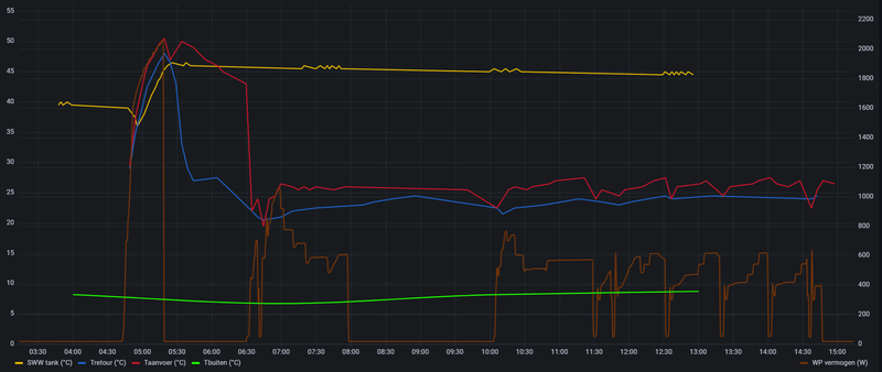

  • chasinbe
  • Laatst online: 22-11 21:50
KaDoos schreef op zaterdag 22 januari 2022 @ 17:50:
Sorry ik reageer wat laat, als ik je grafiek bekijk lijkt het dat het pompdebiet naar nul gaat, dit doet hij alleen als als je op het externe contact de pomp uitschakelde, meestal met behulp van een externe thermostaat. Kijk eens na of dit het geval is.
Misschien heeft iemand anders dit al aangedragen, sorry dan.
Thanks voor je input, dit was nog niet aangehaald.
De interval is bijna altijd exact 15 minuten, zoals @Remco45 al eerst aanhaalde, hiervoor heb ik de Henco settings helemaal doorgenomen. Deze staat correct op vvw lage energie, verder kan ik geen controle interval/timer instellen voor dit.
Afbeeldingslocatie: https://tweakers.net/i/ii7bXL4YA38AVeWGh1SfrtgVdUY=/800x/filters:strip_icc():strip_exif()/f/image/ulgbusEEdK4DYC4oJUaMAH9N.jpg?f=fotoalbum_large
Dit zijn mijn settings in service cloud, deze zijn volgens jou toch correct om met thermostaat te werken toch ?
Afbeeldingslocatie: https://tweakers.net/i/IE80QZ5hrqOclrRXVRPijZVB2UI=/full-fit-in/4920x3264/filters:max_bytes(3145728):no_upscale():strip_icc():fill(white):strip_exif()/f/image/BVt3IoJtbLourXOfFltWZker.jpg?f=user_large
Panasonic Aquarea J 7kW split; 300L Panasonic boilervat SWW; 100L buffervat; 6600Wp Z 15°; houtskelet nieuwbouw 2021; Tesla M3H
  • chasinbe

  • KaDoos
  • Registratie: December 2020
  • Laatst online: 04-11 19:52
chasinbe schreef op zondag 23 januari 2022 @ 09:35:
De externe schakeling staat op ja, dat betekent dat er iets is dat de pomp uitschakelt, je ziet dat in je grafiek aan het pomp debiet dat naar nul gaat, als je hetaanklikt in de servicecloud zul je zien dat het 0,12 is.
Waarschijnlijk heb je een thermostaat op een timer. Begin eens om de externe schakelaar op nee te zetten, waarschijnlijk zal hij dan niet meer uitschakelen. Wel moet je dan nog zoeken waardoor hij uitgeschakeld wordt.

Als hij eenmaal draaid kun je beter een infrarood thermometer aanschaffen en daarmee je retour temperaturen meten. Vervolgens je regelaars zo instellen dat de retour temperaturen van de kamer allemaal gelijk zijn. Die van de andere ruimtes afhankelijk van de warmte behoefte.

Ben er mee aan de slag gegaan!
Ten eerste de PWM+ functie omgezet naar ON/OFF op de thermostaat met normale hysterese van de Danfoss Icon (dankuwel tweakers _/-\o_ wat had ik zonder jullie gemoeten)
Nachtverlaging van 20,5°C tot 22:00, terug naar 19,5°C, hiervoor moet ie toch even 's nachts aan van 6:30 tot 08:00
en om 10.00 vraag ik dan weer om 20,5°C, die wordt om 14:45 ongeveer bereikt
Warmtepomp op vaste Ta, 26 graden leek me een mooie om 'ns te proberen.
Dan krijg ik deze grafiek.
Hoe kan ik zien of de WP "net niet gaat pendelen" want zo erg als met PWM+ is het lang niet meer, gelukkig.
Afbeeldingslocatie: https://tweakers.net/i/TQEDrXWN3QzU2X5_VMKmotvm0gU=/800x/filters:strip_exif()/f/image/6cuyHuvrovfQo5FCyo7rm2zB.png?f=fotoalbum_large

  • flippy
flippy
Alle rechten voorbehouden.
hij begint nu op half 5 sochtends SWW te maken maar er is geen verbruik. dan kan je beter rond 3 uur die run doen als je huis warm is.
de langzaam stijgende verbruiklijn gevolgd door een dip van een minuutje en hard inkakkende ta lijkt heel erg op defrosts en niet pendelen. :X

SWW heb ik eerlijk gezegd nog niet op gefocust anders dan de temperatuur op 45°C gezet. Zou ik graag ook mee aan de slag gaan. Heb je tips om die voortaan overdag te laten doen? Dmv timer op de Ecodan instellen?
Defrosts kan ik verder niet zoveel aan doen toch? Dan loopt het nu goed dus? :X
