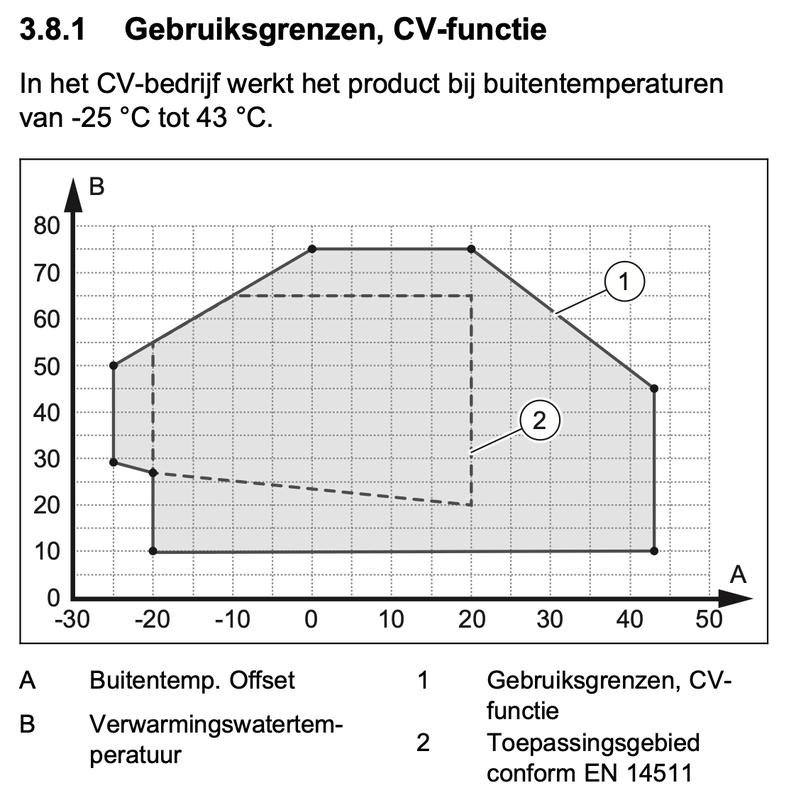

Hier zie je de tijdsvensters en temperatuur bereik van de Vaillant Arotherm plus mono en de split.Afbeeldingslocatie: https://tweakers.net/i/N5ltdu9Fb_aYqiVq__W8mObR_n8=/800x/filters:strip_exif()/f/image/bDj5RL5xXNWsWQSw4vEnWKw3.png?f=fotoalbum_large
Afbeeldingslocatie: https://tweakers.net/i/n3qwsX4hVWzxh5z0MBy5dTc6fmY=/x800/filters:strip_exif()/f/image/hbvztZy5yxEN5yJzh0J5sQ6G.png?f=fotoalbum_large
Afbeeldingslocatie: https://tweakers.net/i/K92S9KAavaOnxa_jjO82JJlpfTo=/800x/filters:strip_exif()/f/image/VRyzitFgV6uJhPMe3w67LLgd.png?f=fotoalbum_large
Afbeeldingslocatie: https://tweakers.net/i/IVMNlpoXXPoJ1eJHYB8PlesHUBs=/800x/filters:strip_exif()/f/image/GXSDOlzetTn0PUsf4HKtqh5A.png?f=fotoalbum_large
[ Voor 87% gewijzigd door Adriaan71 op 15-01-2022 13:17 ]

koevlaas2 schreef op zaterdag 15 januari 2022 @ 14:15:
Bij welke temperatuur van het cv water springt een Panasonic Monoblock in error, als ik er 1 hybride opstel en de cv ketel krikt de temperatuur op tot 65c lukt dit dan probleemloos ?
ligt aan de versie. een LT vind het best bij 56~57 en de theecapje bij 62~63 en de HT bij 67~68.
tenminste de H versies, J kan mogelijk anders reageren.
let op: dit is toevoer/uit, niet retour/inlaattemperatuur.

flippy schreef op zaterdag 15 januari 2022 @ 17:01:
Boven de settemp gaat ie natuurlijk pompen en wachten tot de temperatuur van het water zakt. Ik denk dat ik de cv ketel dan maar maximaliseer op 60 graden.
  • flippy
flippy
Alle rechten voorbehouden.
koevlaas2 schreef op zaterdag 15 januari 2022 @ 19:14:
als je meer dan 3~4 graden boven de max mogelijke temperatuur die de unit kan halen voor meer dan 3 minuten of zo terwijl de compressor niet loopt schiet ie in de fout en daar komt ie niet meer uit, zelfde als een H62. hij denkt dan dat de sensor niet meer te vertrouwen is of er ergens een probleem is. dat staat los van je daadwerkelijk ingestelde Ta.
je keteltemperatuur kan wel hoger zijn maar je retour moet wel laag genoeg zijn.
[ Voor 21% gewijzigd door flippy op 15-01-2022 19:21 ]

flippy schreef op zaterdag 15 januari 2022 @ 19:15:
Dat is wel jammer dus dan is ie niet zo geschikt voor hybride tenzij ik de boel laat afschakelen met external control maar dan heb je weer een probleem met anti vorst denk ik.

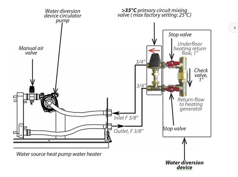

koevlaas2 schreef op zaterdag 15 januari 2022 @ 22:16:
Ik ben er wel uit hoe ik dat voor elkaar ga krijgen, systeem gaat zonder aanpassing een enorm thermosifon trekken dus die hoef ik alleen te beperken en dan is het rond.
Bij de Auer Edel Water mag er geen water in warmer dan 35 graden. Doen ze dan zo:
Afbeeldingslocatie: https://tweakers.net/i/WU8WpNo7azb5CNUotzVmNI8RCJY=/800x/filters:strip_icc():strip_exif()/f/image/yc1c0mMCpdc5CohHA02TWyaY.jpg?f=fotoalbum_large
WH-MDC05H3E5, 5600 Wp zonnepanelen, 2 infrarood bad- en werkkamer, SWW Auer Edel water 100L, Daikin 2MXM50M9 airco met FTXM35N en FTXM20N
