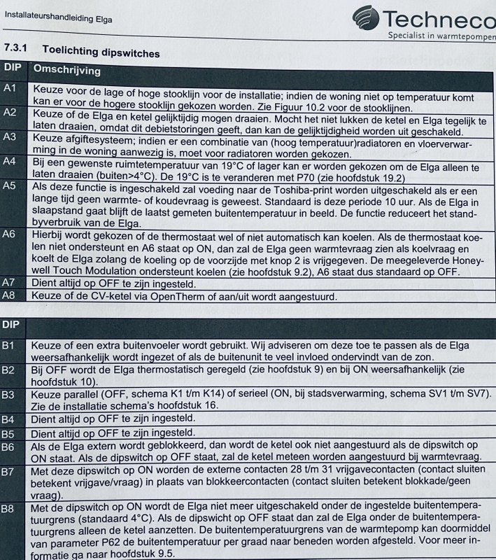

BarryH schreef op zondag 16 januari 2022 @ 13:16:
Heb je een boekje erbij? ik heb een boekje, maar dat is vande ELGA met de CARRIER buitenunit (2013 gekocht), dus ik weet niet of alle dipswitches hetzelfde zijn. Wellicht weet @Bram-Bos van Polderhuis dit?
of deze handleiding: https://www.libble.eu/techneco-elga/online-manual-881574/
Bij mijn carrier versie is A2=On -> ELGA en Gasketel draaien allebei
Hierbij een foto van de dipswitches + handleiding.
Afbeeldingslocatie: https://tweakers.net/i/fwrZJJD291rd7Uu1vSHU3uKc0RQ=/800x/filters:strip_icc():strip_exif()/f/image/CxWDwQvKvTf1llhlY5Xa9vdp.jpg?f=fotoalbum_large
Afbeeldingslocatie: https://tweakers.net/i/ys2dlMDW2LAP37m2wPbR8nlEE30=/x800/filters:strip_icc():strip_exif()/f/image/MnDVAMSFV4NsxmQuJDKSfb7w.jpg?f=fotoalbum_large
Ik zie trouwens dat de elga nu continu hetzelfde rood knippert, er klopt dus iets niet sinds ik B8 op ON heb gezet…..?

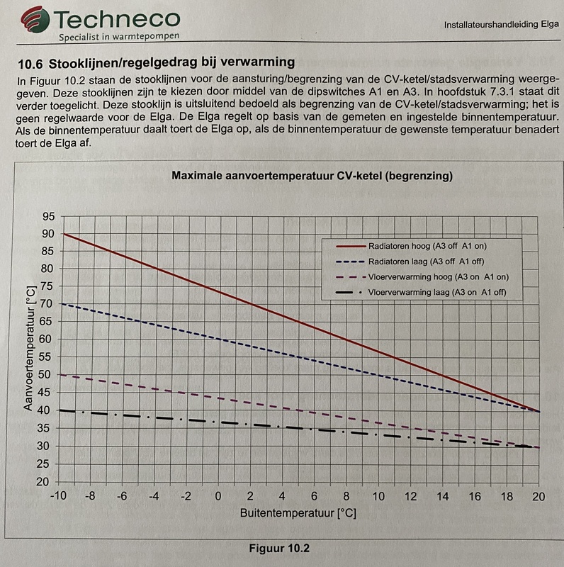

Btw: A3 staat op ON terwijl ik alleen vloerverwarming heb, dit klopt toch niet?
Edit: dit is dus de stook lijn “vloerverwarming hoog”, blijkbaar wel goed?
Afbeeldingslocatie: https://tweakers.net/i/CgHubcQlC0WwvYw3WeJZrXzn54g=/x800/filters:strip_icc():strip_exif()/f/image/uq06FJHTRXUy4elYx6f1VYmf.jpg?f=fotoalbum_large
[ Voor 15% gewijzigd door JAHRASTAFARI op 16-01-2022 13:38 ]

  • BarryH
  • Laatst online: 23:11
Aan het knipperpatroon kan je de fout aflezen.
Maar die kan bv zijn dat de gasketel het water zo warm maakt, dat de ELGA uitschakelt
En als je alleen vloerverwarming hebt is de lage stook lijn beter
  • JAHRASTAFARI
  • Laatst online: 31-08 20:47
BarryH schreef op zondag 16 januari 2022 @ 13:54:
OK kan dit aanpassen. Maar beter nu niet B8 weer op OFF zetten en kijken of dan alles het weer doet?
De elga knippert nog steeds continu, geen patroon in te ontdekken van 6x knipperen of zo.

  • BarryH
JAHRASTAFARI schreef op zondag 16 januari 2022 @ 14:05:
Ja, kan je doen. overigens moet voor dipswitch verstellen de elga ook uit volgens mij.
Hoe is de aansturing van de ketel (aan/uit of opentherm?)
Als het opentherm is dan volgt de ketel de stooklijn die de ELGA aangeeft.
In jouw situatie met alleen vloerverwarming zou ik hem op de lage stooklijn bij VVW zetten (dus A3=on, A1=off)
ALS je huis dan nietwarm wordt/blijft de A1 = on zetten (dus hoge stooklijn voor VVW)

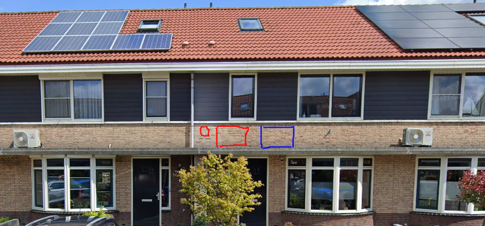

  • Dutch Lion
  • Laatst online: 19:36
Ik heb een tijdje mee zitten lezen in dit topic en gezien o.a. de leeftijd van de CV ketel (16/17 jaar) en de gasprijzen staat dit jaar op de planning om alles te vervangen door een warmtepomp. We wonen hier nu ongeveer een jaar dus ik kan ondertussen concluderen dat we een gasverbruik hebben van ~1000 m3 per jaar. Voor de verhuizing heel de benedenverdieping vloerverwarming in laten frezen, boven radiatoren maar alleen de badkamer is in gebruik. Afhankelijk van het saldo van de spaarrekening staat die voor volgend jaar op de planning voor vervanging dus dat wordt dan ook vloerverwarming en/of elektrisch.
Zie hieronder de situatie (screenshotje Google Maps, dakvlak ondertussen vol met panelen)
Afbeeldingslocatie: https://tweakers.net/i/Tk2GM3mXMpWZyYvS6M1eGzh4wLA=/full-fit-in/4000x4000/filters:no_upscale():fill(white):strip_exif()/f/image/oEOH8TqHC4Ctq2Rgzat4mOzu.png?f=user_large
Zoals je kunt zien hebben de buren de betonnen rand van +/- 70cm die over de hele breedte van het blok loopt al gebruikt om de airco neer te zetten. Het leek mij een mooie plek om de buitenunit neer te zetten (rode of blauwe vierkantje afhankelijk van eis afstand erfgrens). Bij het rode rondje loopt de koof met rioolontluchting e.d. dus die zou gebruikt kunnen worden om alles naar zolder te krijgen, het trapgat over te steken en dan op de huidige plek van de CV ketel de binnen unit e.d. te plaatsen.
Is het een kwestie van een aantal installateurs benaderen, dit idee voorleggen en gaan of zijn er nog zaken waar ik rekening mee moet houden?
"it's better to live one day as a lion, than a hundred years as a lamb."

Jezelf inlezen is altijd nuttig, mn. hoe groot wil je je boiler en waar komt die? en wat is de capaciteit bij -10 graden buiten die je nodig hebt

  • LacsapOV
  • Registratie: Oktober 2021
  • Laatst online: 11-11-2025
Dutch Lion schreef op zondag 16 januari 2022 @ 15:22:
Inlezen en je eigen plan volgen. Die verkopers die komen kijken zoeken de weg van de minste weerstand. Oude veel te kleine standleidingen gebruiken bijvoorbeeld.

  • JAHRASTAFARI
BarryH schreef op zondag 16 januari 2022 @ 14:30:
Ook met dipswitch 8 of OFF en een complete reboot blijft de elga rood knipperen.
In de handleiding staat:
LED knippert: Elga wordt extern geblokkeerd voor verwarmen. Of de regeling is aan het opstarten.
Iemand hier ervaring mee?
  • Aziraphale
  • Laatst online: 23:23
JAHRASTAFARI schreef op zondag 16 januari 2022 @ 16:27:
Welke led knippert en zit er een bepaald ritme in? Normaliter zou inderdaad bij B8 = ON hij inderdaad eindeloos door moeten blijven gaan, eventueel met bijstook door de ketel. Maar waarom heb je B7 op ON staan?

@JAHRASTAFARI heeft de elga dat altijd gedaan?
zo ja, waar staat de dipswitch voor thermostaat op? (opentherm of aan/uit) en klopt dat met de ketel en de 2 contactpunten waar de draden voor de thermostaat (van de gasketel) op de ELGA zijn aangesloten
en hoe staat P62 ingesteld?
[ Voor 5% gewijzigd door BarryH op 16-01-2022 16:53 ]
  • JAHRASTAFARI
Aziraphale schreef op zondag 16 januari 2022 @ 16:32:
Korte video van het lampje: YouTube: Elga knippert
Geen idee waarom B7 op ON staat.
Weet ook niet of de elga het eel goed deed voordat ik begon te klooien met de B8 switch.
  • JAHRASTAFARI
BarryH schreef op zondag 16 januari 2022 @ 16:51:
A8 voor open therm staat op OFF zie foto.
Elga heeft natuurlijk altijd gewerkt. Alleen wou ik proberen om m ook met kouder weer aan de praat te houden.
En met P62 kan ik niks omdat ik geen slimmere thermostaat heb.

  • Aziraphale
@JAHRASTAFARI Hij blijft dus hangen in de opstartfase. Wat voor thermostaat heb je er aan hangen? En hoe lang heb je de boel van de stroom gehad toen je hem resette? Ik heb bij mijn Elga ook wel eens gehad dat hij niet goed doorstarte en dat loste zich op door hem wat langer van de stroom te halen.
P62 is nu nog niet zo van belang, je moet nu eerst de boel weer aan de loop krijgen.
  • JAHRASTAFARI
Aziraphale schreef op zondag 16 januari 2022 @ 17:12:
Er hangt een honeywell lyric aan. Daar kun je weinig mee.
Dus advies is om hem eens langer uit te schakelen en kijken wat dan gebeurt?

Ik heb de fout ontdekt, ik heb blijkbaar per ongeluk met mijn kippige ogen en worstenvingers ( :D ) niet alleen dipswitch 8 op ON gezet, maar ook nummer 7.
Gisteravond laat deze als probeersel nummer 7 op OFF gezet, en ja de elga start weer op en doet het weer....!
8) :'(
@BarryH Ook jij, thanks voor de hulp!

Goed om te horen! Ik ben benieuwd of hij nu ook onder de 4 graden door gaat stoken, zoals hij hoort te doen.
