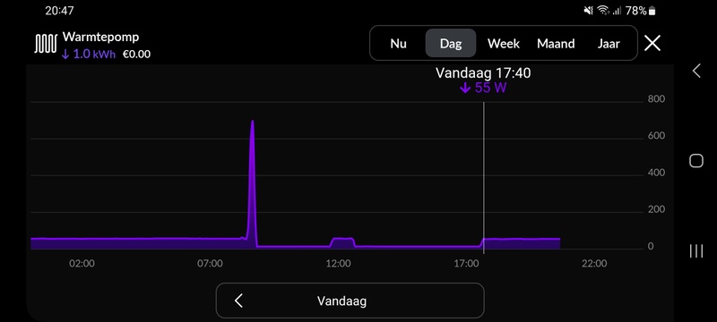

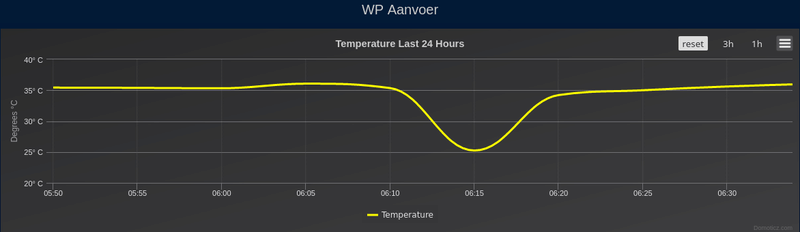

  • Evanrvb
  • Laatst online: 14-09 13:31
Ik kan mijn WP inmiddels monitoren met een kWh meter. Nu zie ik dat die overdag een standby verbruik heeft van 14w/h, wat prima gemiddeld is volgens mij. Alleen soms/vaak gaat die naar 55w/h wat flink hoog is... Hebben meerdere WP's dit of zou er iets mis zijn?
Ik denk zelf dat de WP wellicht iets warm moet houden ivm lage temp. Alleen het is nu niet echt koud.
Ff een plaatje erbij van vandaag. Bij die piek heb ik de WP gereset en even aan gehad.
Afbeeldingslocatie: https://tweakers.net/i/Sn9Mobr7AGZJ8LJ_sjNyrS2f6lo=/800x/filters:strip_icc():strip_exif()/f/image/VQN6siQ9tYln7ujPzH7kjFSQ.jpg?f=fotoalbum_large
Ik ga het ook nog wel even bij de leverancier navragen, maar wellicht weet iemand hier al of dit normaal is.
  • Ronald.42
  • Registratie: Maart 2021
Evanrvb schreef op zondag 5 maart 2023 @ 20:54:
Carterverwarming denk ik.
De circulatiepomp gaat te pas en onpas aan heb ik gemerkt, wellicht eens navragen bij Alklima waarom dit gebeurt ?
  • Evanrvb
Ronald.42 schreef op zondag 5 maart 2023 @ 20:58:
Zoiets dacht ik ook aan idd. Zal de temp een beetje monitoren wanneer het verbruik 55w/h.
Is dit vergelijkbaar met andere WP's of niet? Ik vind het verbruik vrij hoog. Alhoewel de WP normaal gesproken veel aan zal staan als het rond 0/5 gr is natuurlijk.
  • Evanrvb
koevlaas2 schreef op zondag 5 maart 2023 @ 20:59:
Nee het is niet de circulatiepomp. Dit wordt niet aangegeven op het schermpje en ik hoor het qua stromingsgeluid ook goed als die net inschakeld.
  • koevlaas2
  • Laatst online: 19-09 19:36
Evanrvb schreef op zondag 5 maart 2023 @ 21:04:
Ik hoor dit bij mij ook niet maar afgelopen zomer had ik mijn halve afgiftesysteem leeg ivm een verbouwing en toen hoorde ik het in mijn slaapkamer luid en duidelijk.

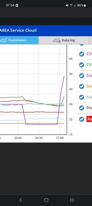

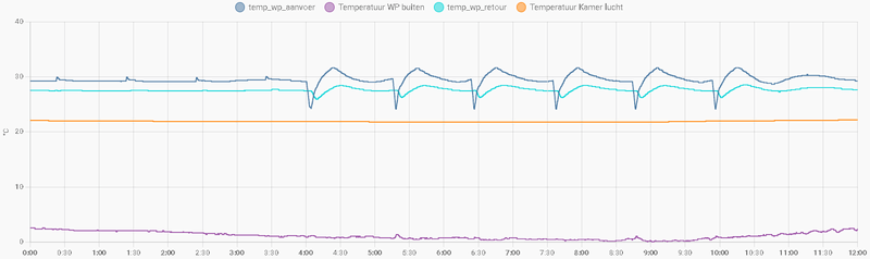

Ik ben even benieuwd naar jullie kijk hierop. Ik draai op vaste Ta van 33 graden met alleen (grote) radiatoren. De thermostaat (in de Pana controller) ingesteld op 21 graden na overdags op 20 gestaan te hebben. Hieronder een weergave van een 'gewone' run, dus zo'n 2.5uur lang. De warmtepomp gaat uit ondanks dat de ingestelde temperatuur (nog) niet is bereikt. Hij lijkt uit te gaan omdat de Tr te dicht in de buurt van de Ta komt? Of is dit modulatie van de warmtepomp, die rustig het setpoint wil benaderen? Of betekent dit te weinig afgifte en moet de Ta omhoog? Hoe krijg ik de runs langer?
Afbeeldingslocatie: https://tweakers.net/i/bsXAXnF1NHrhGaF4UMq3erH25cw=/800x/filters:strip_icc():strip_exif()/f/image/iCpuGzr73IfMSYbjBdNcqi0m.jpg?f=fotoalbum_large
Aanvoer en retour temperatuur staan op de rechter y-as
Gasloos, Panasonic mono 7J; 11 x Jinko 420 Wp op ZZW + 12 x Jinko 420Wp NNO op Solis 8k; E-max lithium 45km/u scooter ; Douche wtw; waterontharder

Joris 407 schreef op zondag 5 maart 2023 @ 21:24:
Mogelijk een slimmigheid van de thermostaat die weet dat als hij uit gaat het nog even door loopt om vervolgens alsnog Truimte te halen? Hij gaat 45 min later alsnog weer aan toch?

  • Joris 407
  • Laatst online: 10-06 08:08
Maikie18 schreef op zondag 5 maart 2023 @ 21:29:
Jazeker. Ik zie dat hij op "curve" 28,5 had uitgerekend dus toen ik hem vast op 32 zette moest ie wel weer even aan de bak
Ik zie inderdaad heel kort de binnentemperatuur omhoog gaan, en meteen weer terug naar 20 graden. 45 minuten later gaat de warmtepomp weer aan.
Krijgen anderen met alleen radiatoren hun runs wel langer dan 2.5uur?

Joris 407 schreef op zondag 5 maart 2023 @ 21:36:
Ik draai alleen met radiatoren maar dan op WAR en met een simpele thermostaat( altijd op 20gr.) met buitentemperatuur hoger dan ongeveer 3 graden krijg ik ook geen mooie lange runs meer, daaronder wel.
18950Wp🌞, Atlantic 270V3💧, Pana 5J🔥. Zendure 2400AC+ 11,04kWh🔋,Hyundai Kona 64kWh 🚗, Peblar Home ⛽, Maxima MPM 7L 🥐

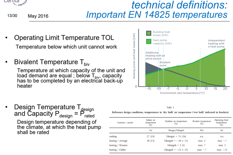

  • verkeerslicht
MotorBeast schreef op zondag 5 maart 2023 @ 19:30:
In navolging op mijn bericht afgelopen week probeer ik een en ander te achterhalen mbt Daikin L/W
De specsheets van Daikin zijn wel een drama. Ik kan niet vinden wat de het minimaal vermogen is van een 6 en een 8 kW.
Tevens is niet te vinden wat deze machine nog aan vermogen leveren bij -10. Weet iemand deze waardes?
Als ik Koevlaas formule gebruik en hier https://bouw-energie.be/n...n/warmteverliesberekening bereken heb ik toch wel 6,5 nodig bij -10.
Wellicht heb je hier wat aan:
6kW
https://www.heatpumpkeyma...449ce8ee44ff530dfd4501174
8kW
https://www.heatpumpkeyma...15ec1a8a9a6f1066f02c02157
Vermogen bij +12 is waarschijnlijk het minimum vermogen bij die temperatuur gezien het hoger is dan bij +7
Mijn WP (Omnia M3.2 10)
  • Ronald.42
Evanrvb schreef op zondag 5 maart 2023 @ 21:03:
Die van mij doet normaal 11 watt standby en onder een bepaalde temperatuur gaat hij naar 54 watt.
Het viel mij ook ineens op dat ik in de app een verbruik zag en vermoede eerst de circulatiepomp maar die was uit dus dan kom ik op verwarming uit.
Het correspondeert ook met de buitentemperatuur.
Pomp draait hier alleen maar als de wp aan het werk moet.
  • blb4
  • Laatst online: 07:45
Ronald.42 schreef op zondag 5 maart 2023 @ 22:37:
In een Panasonic monoblock zit een expansievat. Bij een buitentemperatuur van 3 graden of lager wordt 't expansievatverwarmingselement actief met een vermogen van 30 Watt. Zoiets kan 't ook zijn.

  • verkeerslicht
MotorBeast schreef op zondag 5 maart 2023 @ 23:29:
Tknx. Beetje maf dat die gegevens niet in de datasheets van Daikin staan. Zelfs via hun installateurs pagina's niet.
Ja, beetje flauw van Daikin. Net alsof ze die gegevens niet hebben of zo. Sommige fabrikanten hebben gewoon nette capaciteitstabellen bij verschillende aanvoertemperaturen/buitentemperaturen.
Ik betwijfel in jouw situatie de nood voor een 6,5kW (bij -10°C) model btw. Jij had toch een verbruik van < 1000m³?
En alleen radiatoren? Hoeveel en hoe groot? Dan weet je namelijk hoeveel vermogen je kwijt kunt bij een bepaalde temperatuur. Dat maakt de keuze makkelijker. Je kunt een enorme WP installeren, maar als je afgiftesysteem beperkt is (en niet uitgebreid gaat worden) heb je daar niks aan.
En kijk vooral of je bij het frequent defrost-gevoelige gebied (+2 °C) nog voldoende vermogen hebt.
  • verkeerslicht
Superbeagle schreef op maandag 6 maart 2023 @ 09:41:
Impliceer jij dat als je een designtemp kiest van -10°C, je te kort zou kunnen komen bij +2°C?
Ik kan me voorstellen dat het met alleen een paar radiatoren kritischer wordt, maar toch...

verkeerslicht schreef op maandag 6 maart 2023 @ 10:03:
De kans op +2 °C in combinatie met hoge relatieve vochtigheidsgraad groter is dan -10 °C.
Gezien de jaarlijks terugkerende ‘defrost-stress’ in dit topic impliceer ik dat je daar óók naar moet kijken om tot een besluit te komen.

  • verkeerslicht
Superbeagle schreef op maandag 6 maart 2023 @ 11:34:
Uiteraard, maar ik vroeg me oprecht af of dat nog uit maakt als je al rekeninghoudt met - 10°C ;)

verkeerslicht schreef op maandag 6 maart 2023 @ 12:31:
Als het goed is niet, want het opgegeven vermogen bij -10 is inclusief defrosts. Dus als daar staat dat de WP bij -10 nog 7 kW kan leveren, dan is dat 7 kW gemiddeld continu, ondanks de defrosts.
Wel moet je zorgen voor de minimale systeeminhoud voor die defrosts (en het liefst daar flink boven zitten).

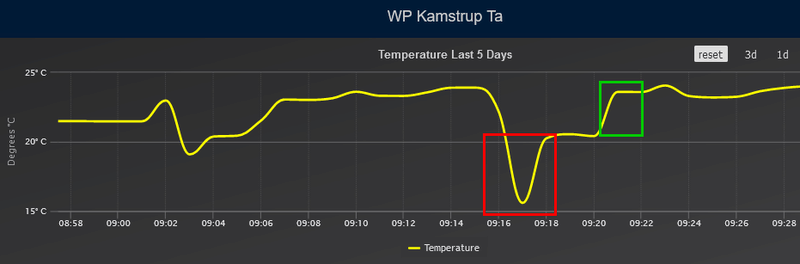

Ik denk dat 20% (veel) te pessimistisch is. Zie hier de Ta grafiek van een defrost van vanochtend:
Afbeeldingslocatie: https://tweakers.net/i/o2oKjCWiub6S5ZkDrxfakPWa0Uo=/800x/filters:strip_exif()/f/image/tw85ozDVkmIT4i5dsYFLG6B3.png?f=fotoalbum_large
Tussen 9:16 verlies ik qua warmte het oppervlak tussen de gele lijn en de 21°C lijn. (In de rode rechthoek). Dat is ongeveer hetzelfde oppervlak als er (in de groene rechthoek) tussen 9:20 en 9:22 weer bij komt.
Netto voerde mijn WP dus tussen 9:16 en 9:22 geen warmte toe aan de woning. Bij 1 defrost per uur is dat precies 10%. Echter, gemiddeld heb ik lang niet 1 defrost per uur, waardoor ik met die 10% nog aardig veilig zit.
Ik zou van jou graag een grafiek zien waaruit blijkt dat je met 20% moet rekenen.
  • Superbeagle
  • Laatst online: 10:49
Superbeagle
Always smile
Zijn er meer mensen die zulke grafieken hebben om het gemiddelde verlies door defrosts te bepalen? Komende dagen is het anders perfect om dit te meten.
De 10% van @Andrehj is mooi, maar de vraag is of zijn n=1 representatief (in positieve zin :)) is voor de gemiddelde woning.

In mijn post van 20 december j.l. kwam ik op cica 17% verlies door defrosts elke 45 min:
Jaap19 in "Lucht/Water warmtepomp om mee te verwarmen en te koelen #10"

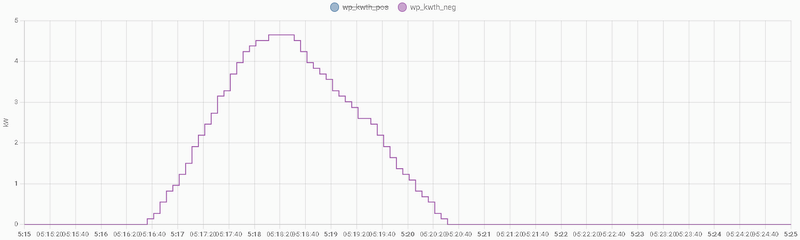

Superbeagle schreef op maandag 6 maart 2023 @ 18:50:
Afbeeldingslocatie: https://tweakers.net/i/oADHaHk6yGWnOp4bmNkvqo-UFlg=/800x/filters:strip_exif()/f/image/oda9uujlQaM81PXKOKjzQjAq.png?f=fotoalbum_large
Bij deze. Ik verlies hier 10 graden in 5 minuten, en kost daarna 5 minuten om weer terug te komen. Radiatoren, dus het systeem reageert wat sneller dan vloerverwarming. Tot 8 uur ook 1 defrost per uur, daarna werd het rustiger.

Jan2023 schreef op maandag 6 maart 2023 @ 13:53:
Lees ik dan dat bij -7 graden het vermogen op plusminus 6 KW ligt?
Of lees ik verkeerd?
Ben mij nu ook aan het orienteren voor zo,n split systeem
@MotorBeast
Volgens mij moet het zo gelezen worden (kenners van de EN 14825 / EN 14511 standaarden, corrigeer mij a.u.b. als ik onzin verkoop)
Tbiv is de temperatuur waaronder het opgegeven vermogen van 6kW niet meer gehaald kan worden zonder backup heater.
Bij Pdh Tj = Tbiv zie je vervolgens de capaciteit staan, en die is in dit geval 6kW
Daarmee ligt dus het maximale vermogen van deze unit bij -6°C op 6kW.
Dat de unit ook nog 6kW kan maken bij -7°C is dus logischerwijze omdat de backup heater bijspringt.
Overigens wel raar dat de COP Tj = -7°C Hoger uitvalt dan COP Tbiv.
Dat maakt dit soort certificaten wel twijfelachtig.
Zie ook:
Afbeeldingslocatie: https://tweakers.net/i/7j0H31He6tSdTCZH1rGmpqlr90g=/800x/filters:strip_exif()/f/image/ldmyqacqy4vLAqOnuqbLeBhJ.png?f=fotoalbum_large
Eventueel leesvoer:
https://www.rehva.eu/file...andard_to_seasonal_v3.pdf
[ Voor 5% gewijzigd door verkeerslicht op 06-03-2023 22:55 ]

  • Joris 407
Andrehj schreef op maandag 6 maart 2023 @ 16:43:
Je Ta staat te laag, waardoor je WP zijn minimale vermogen niet kwijt kan. Oplossing is stooklijn omhoog.
Ik ben daar niet van overtuigd, omdat ie om 20.15u toch even de gewenste temperatuur bereikt (grijze lijn). Misschien moduleerde de warmtepomp dus toch af. Een uitvergroting van het oorspronkelijke plaatje:
Afbeeldingslocatie: https://tweakers.net/i/tGF3Jt1CO9Fa0NB5_a4ziNQOoZk=/x800/filters:strip_icc():strip_exif()/f/image/YhtBW50FoRUrOgHXawbz9e76.jpg?f=fotoalbum_large
Het setpoint werd vannacht wel gewoon bijgehouden.
