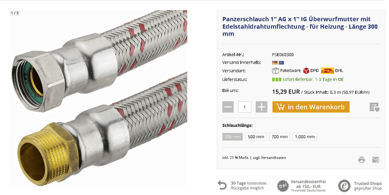

En zoiets? Zorgt er ook meteen voor dat er geen trillingen worden doorgegeven.
Afbeeldingslocatie: https://tweakers.net/i/r8M07XYUEkvaUTgPT-htVsYN4zU=/800x/filters:strip_exif()/f/image/LGgCrAhrD87Hhk1plitq51XZ.png?f=fotoalbum_large
https://www.heima24.de/in...-mm.html?cache=1676990513
Verkrijgbaar in verschillende lengtes en diameters.
LG-HM071MR-U44 / SWW Hewalex PCWU 3.0 / PV SMA + Jinko 14 kWp / Kia e-Niro

Jojan265 schreef op dinsdag 21 februari 2023 @ 15:44:
Afbeeldingslocatie: https://tweakers.net/i/zbLaPBI7Xrerj1TuZ7HxB5ynxDA=/x800/filters:strip_icc():strip_exif()/f/image/wogFKFvId6lrOILuFkLRXYzJ.jpg?f=fotoalbum_large
Dat is mooi spul! Daar ga ik eens even goed naar kijken.

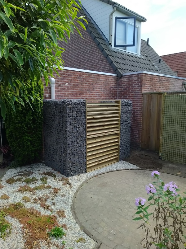

webrazor schreef op dinsdag 21 februari 2023 @ 11:58:
Ben op dit moment serieus aan het kijken naar de mogelijkheden om een kast om mijn buitenunit te bouwen.
Niet zozeer dat ik buren heb die klagen unit draait al bijna 4 jaar, maar het blijft een lawaai apparaat.
Er zijn uiteraard oplossing te koop maar dan loopt het toch al gauw flink in de papieren.
Zit zelf te denken om toch een soort van schuurtje te bouwen en deze aan de binnenzijde te isoleren.
Onderzijde van de lamellen uitblazen en bovenzijde aanzuigen. De lamellen aan de onderzijde voorzien van geluids absorberent materiaal.
Het idee is geinspireerd op het ontwerp van Aklima. https://alklima.nl/actuee...oor-buitendeel-warmtepomp
In eerdere posts is er door andere ook gesproken om zelf een behuizing te maken maar heb nooit iets concreets gezien. Misschien dat ik het gemist heb.
Bijvoorbeeld @X21r @pleio65 hebben jullie ooit iets gebouwd?
Nu ben ik benieuwd of iemand ander al iets zelf gebouwd heeft wat een flinke geluids reductie heeft opgeleverd. Wat voor materialen heb je gebruikt? etc etc.
Afbeeldingslocatie: https://tweakers.net/i/JhLUITj4jLfVhtM9IWGYIDmX0UY=/x800/filters:strip_icc():strip_exif()/f/image/jEZAIhF4MsJKWK8tyOuu0rvD.jpg?f=fotoalbum_large
Kost je wel een klein Afrikaans land aan oppervlakte. 😂 Maar toch een 10db stiller. (Telefoon meting)

LacsapOV schreef op dinsdag 21 februari 2023 @ 18:02:
Kan het mis hebben maar langs welke kant moet nu de warme lucht naar je unit komen? Langs boven want de zijkanten zitten dicht? Ik denk dat dit niet goed is voor de effectiviteit van je unit. Ik kan het mis hebben maar ik ben nog dagelijks blij dat ik geen ombouw heb gemaakt om mijn L/L. Benieuwd wat de kenners hier daarvan zeggen. Toekomstige L/W komt ook helemaal vrij te staan. Mij vallen na 3 jaar L/L die dingen niet eens meer op.
  • LacsapOV
  • Registratie: Oktober 2021
  • Laatst online: 11-11-2025
MotorBeast schreef op dinsdag 21 februari 2023 @ 18:38:
Gelukkig had ik daar al lang en breed over nagedacht voordat ik dat gevaarte had geplaatst. ;) Geen enkel nadelig effect kunnen meten. Staat er al ruim een jaar.
Gewoon de voorschriften van de fabrikant ruim aanhouden en de luchtstroom meten. Heb een paar paaltjes in de grond gemept.
Koude lucht gaat er voor uit en warme lucht van boven erin. Zitten schotten in om kortsluiting te voorkomen.
Enige waarbij je de constructie merkt is bij een defrost. De fan staat dan stil en er is nagenoeg geen luchtstroom. Daarom warmt het binnen wat op en dat zie je op de meting van de buitenvoeler.

LacsapOV schreef op dinsdag 21 februari 2023 @ 18:55:
Mooi bouwwerk (y)
Als ik jou goed begrijp: Alleen maar voordelen, want stiller, geen beperking in luchtflow, en bij een defrost houd je de warmte beter vast.
Op zich een heel interessante gedachte. Je zou haast de openingen op basis van het defrostsignaal sluiten. Of is dat over the top :P
Mijn WP (Omnia M3.2 10)

Remco45 schreef op dinsdag 21 februari 2023 @ 17:22:
Voor de lucht flow zijn drie punten belangrijk:
  1. Zorg voor een afdichtend manchet rondom de uitblaasopening zodat alle koude uitgeblazen lucht de kast daadwerkelijk verlaat (onderste foto in link naar Alklima-ontwerp).
  2. Zorg voor voldoende grote aan- en afvoeropeningen: zulke lamellen hebben een flinke aerodynamische luchtweerstand.
  3. Voorkom luchtkortsluiting door de omgeving (te krap in een hoek i.c.m. heersende windrichting)
Ging zelf ook zo'n plaat gebruiken en deze tegen de warmtepomp aan met een rubber of een strook isolatiemateriaal als afdichting en tegen het trillen.
Is daar ook iets van een formule voor? Voor het aanzuigen ben je minimaal de grote nodig van de lamellen van de warmtepomp zelf lijkt mij.
De warmtepomp komt bij mij wel in de hoek te staan, kan nog wel kiezen om eventueel de warmtepomp een slag te draaien. Nu blaas hij uit naar de achterkant van onze tuin richting de achterburen. Ik zou hem een slag kunnen draaien naar links dan blaas hij uit richting onze eigen tuin wij wonen wel op de hoek dus naast ons zit een straat en daarna pas weer huizen.
Qua grote ben je denk ik niet eens zoveel groter dan het model zoals ik nu getekend hebt. Heb je misschien wat meer details/foto's hoe het er van binnen uitziet? Vind het niet misstaan in de tuin.
Wat heb je rechts voor de schutting voor wandje staan?
pleio65 schreef op dinsdag 21 februari 2023 @ 20:44:
Het mooiste zijn deze twee.
Een kast waar de lucht zich in moet verplaatsen en door de wanden te bekleden het geluid geabsorbeerd wordt.
Dat zou inderdaad wel het beste zijn denk ik om het geluid te absorberen, maar heb wel mijn twijfels of de openingen voor de lucht aan en afvoer wel voldoende zullen zijn.
Of een kast met beklede lamellen met een groot oppervlak. Creëer je door er onder andere een hoek in te maken. Ook kan een deflectorplaat dempt.
Dat heb ik nu ook in mijn ontwerp de lamellen zitten er in als dakjes. Met geluidsabsorberend materiaal aan de onderzijde van de lamel.

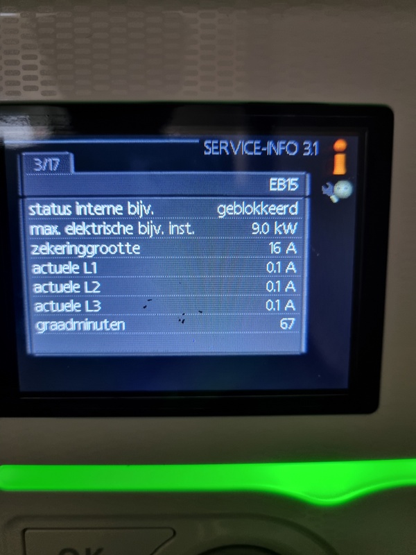

Discussie met de installateur mbt onze Nibe L-W pomp. Tapwater staat op 52 graden, maar de douche wordt alleen lauw warm (denk ongeveer 25 graden). Volgens installateur is dat normaal bij warmtepompen en heb je niet meer het hete water zoals bij een gas ketel.
Hij heeft nu het tapwater op 56 graden gezet en komt over 2 uur terug om te kijken of het water warmer is.
Wat moet ik hier nou mee?

Als je bij de wasbak tapt, krijg je dan wel 50+ graden?
Want de vraag lijkt mij of de mengkraan van de douche een tekortkoming heeft of dat je boilervat niet op temperatuur is.

Met zo'n reactie kun je weinig mee, als tapwater ingesteld staat op 52 graden dan zou hij het water in het SWW vat verwarmen tot die temperatuur. Wat geeft de temperatuur sensor in het SWW vat aan?

Wat een complete onzin van je installateur. Ik heb ook een Nibe en daar komt gewoon heet water uit het vat, ik heb zelfs meer druk en sneller heet water dan met de ketel. Maar wat geeft hij, zoals al eerder gevraagd, aan als temperatuur van het vat?

Simpel gezegd, is niet normaal. Douchewater moet net zo comfortable kunnen zijn als voorheen. Ik heb weliswaar geen SWW maar een aparte WP boiler, maar douchen is net zo comfortabel als voorheen. Mijn WP boiler staat op zo'n 55 C.
Lijtk me dat de installateur toch nog eens goed naar de SWW moet kijken. Waar meet/regel je de temperatuur in het vat bijvoorbeeld. Er zitten hier mensen met veel kennis. Kun je een foto of schema van je opstelling delen?

Het kan ook zijn dat de thermostaatmengkraan het niet lekker doet en daardoor te veel koud water bijmengt. Daar hebben wij last van gehad. Met een hogere aanvoertemperatuur werkte het wel allemaal goed (toen nog op CV).
Ik zou eerst inderdaad controleren wat de temperatuur is die uit het vat komt, maar die zou gewoon op de ingestelde setpoint moeten zitten na een run. Daarna controleren bij een andere kraan (het liefst gewoon een mengkraan zonder thermostaat). Mocht dat allemaal wel warm zijn, dan eens kijken naar vervanging van je thermostaatmengkraan.

Thx voor reacties. Zowel douche, bad als wasbak worden niet meer dan lauw warm.

Klinkt of je installateur een probleem heeft. Als hij er zelf niet uit komt haalt ie Nibe er maar bij.

Gedrag is uiteraard niet normaal. Hier kan ik met 40° SWW nog comfortabel douchen.
Meet even de uitgaande ww-leiding direct na de WP. Dan weet je of het aan de WP of de huisinstallatie ligt.
Als het aan je WP ligt de vraag even in het Nibe topic stellen.

Nu heb ik geen Nibe maar als ik het eerste schermpje moet geloven zou het water in het vat boven in 56,2 graden zijn. (warmtapwater boven (BT7))
Dan is het water is het vat dus warm genoeg, de vraag is dan waarom is het uiteindelijk bij de kraan koud?
Is niet de aanvoerkoudwater en afvoerwarmwater verkeerdom aangesloten?
Dan vul je namelijk koudwater bovenin het vat en tap je minst warme water onderuit het vat.

@koekjah De temperatuur in je vat is prima, hiermee kan ik ook prima douchen. Bij mijn ouders staat ook een VVM225 en ook dat gaat uitstekend. Dit probleem ligt buiten je Nibe en dat zal je installateur op moeten gaan lossen. Mijn gevoel is dat er wat verkeerd is aangesloten.

Het komt nog wel eens voor, dat bij gasgestookte CV installaties die ook warm tapwater moeten produceren, achter de boiler in de warm tapwaterleiding een thermostatische mengklep wordt gemonteerd, zodat het water dat vanaf de boiler ook heter kan zijn, toch nooit warmer dan bijv. 60°C naar de warm tapwaterleidingen kan gaan.
Kan het zijn, dat er vanuit de oude installatie zo'n mengklep is blijven zitten? Die dan ook nog eens altijd een minimum hoeveelheid koud water bijmengt?
Even checken?

Nee, het is nieuwbouw dus dat gaat niet!

Is de temperatuur van de boiler ook op een andere manier gemeten? Wellicht een sensor die een verkeerde waarde geeft

@koekjah De post van @ds23man hierboven is ook een goede tip. Dat heb ik hier: de thermostaatkraan van het bad mengt koud water bij als die op een mix temp staat en gewoon dicht staat. Dan bij de wasbak en in de douche lauw water.
Maar even met je hand de warmwaterleiding voelen bij de boiler zou je veel moeten vertellen.

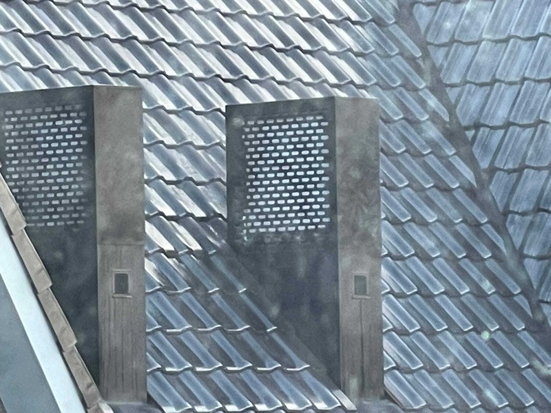

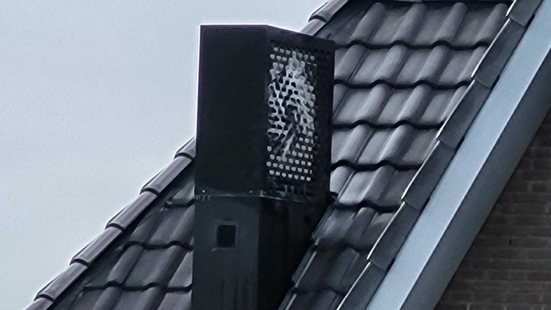

  • leonlwd
  • Registratie: Oktober 2022
  • Laatst online: 16-09-2025
Verwijderd schreef op woensdag 22 februari 2023 @ 13:17:
Dat had je volgens mij nog niet eerder verteld.
Dat er na 3 units al geen belletje ging rinkelen bij de installateur |:( 8)7
Dat zou je zeggen he.. ze denken nu dat het aan de wind ligt. Zelf denk ik dat het vooral met de recirculatie en de vele defrosts te maken heeft. Ik heb foto's gemaakt waar je ziet, bij niet eens extreem lage buitentemperatuur, dat de inlaat en de schoorsteenkap helemaal of grotendeels dichtgevroren zijn.
Ze gaan nu op mijn verzoek volgende week de kap om de buitenunit verwijderen en een week lang kijken wat het in de werking en data doet.
foto's:
Afbeeldingslocatie: https://tweakers.net/i/6NCOSsLoc00gm8xluKr6Q2zRgpo=/800x/filters:strip_icc():strip_exif()/f/image/ULvyc3oXYPBgHLCGvzFgLoCr.jpg?f=fotoalbum_large
Afbeeldingslocatie: https://tweakers.net/i/HDQvofdXt9Nl2MLOSruTtjhjavM=/x800/filters:strip_icc():strip_exif()/f/image/N0mrPxcUqUDE7vgo30pBaS8P.jpg?f=fotoalbum_large
Afbeeldingslocatie: https://tweakers.net/i/40Aezku9gGhgIAygoXhb7HMcvlk=/800x/filters:strip_icc():strip_exif()/f/image/1KctmaqhYbwzXqLQOwKytqnQ.jpg?f=fotoalbum_large

@leonlwd Wauw, die zijn echt een hoop aan het leren :)
Deze fouten gaan ze niet snel nogmaals maken.
(positief denken...)
Ik hoop op representatief weer.
(had iemand al gezegd dat je met een klimaatkamer in een ochtend genoeg weet?)

leonlwd schreef op woensdag 22 februari 2023 @ 15:42:
Graag hier ook posten s.v.p.
Behalve ijsafzetting waar de fan tegen aan gaat lopen kan het ook nog een geval "veel te weinig luchtaan- en/of afvoer" zijn... Dat is ook niet goed voor de elektromotor.
Mitsubishi Zubadan 11,2 kW; 14500 Wp (6100 Oost en 8400 West)
  • leonlwd
Remco45 schreef op woensdag 22 februari 2023 @ 16:07:
Foto's toegevoegd aan bericht.

  • Insert12
  • Laatst online: 21:20
foto's:
Die kap laat niet genoeg lucht door. Aan de zijkant moeten ook gaten komen onder andere en de gaten moeten groter zijn. Nu hebben ze last van recirculatie. Staan ze wel met de rug naar elkaar toe?

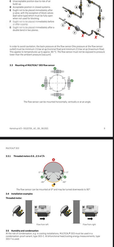

  • Corne-P
  • Laatst online: 02-02 01:24
Jojan265 schreef op dinsdag 21 februari 2023 @ 13:10:
Ik snap je dilemma. Ik zou wel proberen om zoveel mogelijk haakse bochten te voorkomen. Daar ga je spijt van krijgen. Ik weet niet of er genoeg ruimte voor is, maar ik zo het als volgt proberen:
Zoiets bedoel je? :+
Afbeeldingslocatie: https://tweakers.net/i/gG7qiqfDx9Pl7oY1j3ECVYuO2us=/232x232/filters:strip_icc():strip_exif()/f/image/KtYnaLNfaGtgtVYQ9RWSJafQ.jpg?f=fotoalbum_tileAfbeeldingslocatie: https://tweakers.net/i/pnz60QCG-IkMU7uW3qov8dvWYss=/232x232/filters:strip_icc():strip_exif()/f/image/A2XNSm0hiF3lvx1xwM38CVHy.jpg?f=fotoalbum_tile
Het was even zoeken maar ik ben er wel tevreden mee zo 8)
Mag een Kamstrup onder een hoek van 45 graden gemonteerd worden?
Zowel verticaal, horizontaal als “at an angle” is mogelijk volgens de handleiding dus het lijkt me logischerwijs geen probleem. Better safe than sorry.
Afbeeldingslocatie: https://tweakers.net/i/7CVo0VrcMhfKXdsJedLP7lFFCFE=/x800/filters:strip_exif()/f/image/TGObCAj55fwPYhnmSfFDFaHg.png?f=fotoalbum_large
Edit 2:
Never mind…. “Not to be placed directly before or after a pump”.
Word toch verticaal dan.

  • LacsapOV
webrazor schreef op woensdag 22 februari 2023 @ 09:00:
Afbeeldingslocatie: https://tweakers.net/i/tKdDdSYJMS8-EzDPE094CKzKwBE=/x800/filters:strip_icc():strip_exif()/f/image/CiDIj3BQBQPlm8G7dGM2IRbW.jpg?f=fotoalbum_large
Afbeeldingslocatie: https://tweakers.net/i/utcMKAzIFC6XHFMBqe3fCdWZK3E=/x800/filters:strip_icc():strip_exif()/f/image/U77Nuf9wB2m7ym9o8Qnn33Cc.jpg?f=fotoalbum_large
Afbeeldingslocatie: https://tweakers.net/i/BUJf6ck40i6kNVZjfUmCA_3squY=/x800/filters:strip_icc():strip_exif()/f/image/rhY613rRJQNDrHOdMrjYUWVz.jpg?f=fotoalbum_large
Schanskorf met aan de binnenzijde Merfopol en aan de buitenzijde stenen. Muur van de garage ook deels bekleed met Merfopol. Raamwerk is gemaakt van vuren, het mocht niet zoveel kosten. ;) De lamellen scharnieren door er een slotbout met moer en carrosseriering doorheen te steken. Ook die kun je nog bekleden met dempend materiaal. (Was bij mij níet meer noodzakelijk)
Kortsluiting wordt voorkomen door een plaat EPS aan beide kanten. Zie je niet, makkelijk weg te halen, makkelijk pas te maken, rot niet en kost geen drol.
Die wand in de tuin is een gaaspaneel, daar komt klimop etc... tegenaan. Ik heb alleen maar schutting en dat klinkt als een schoolplein. Ik heb er voor de proef glaswol tussen geplaatst dat neemt de echo achter het huis wat weg. Voor de compressor doet het niet veel, niet genoeg massa.
