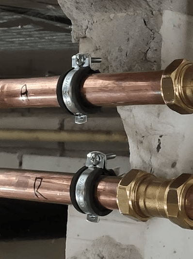

Zo de pomp draait hier. Maar het begint gelijk met een lichte teleurstelling :'( Je hoort een vrij zware brom/dreun binnen af en toe/regelmatig. Buiten hoor ik eigenlijk niks.
Ik heb de pomp direct met de meerlagenbuis op de WP aangesloten. Zou dit toch trillingen doorgeven en zou het helpen als ik hier eerst een stukje flex tussen zet?
Afbeeldingslocatie: https://tweakers.net/i/lQgosZQGxDpdbpdVsAG8gIdlIT8=/x800/filters:strip_icc():strip_exif()/f/image/vlUNsuFNz2AvPrtHhMcGPwcm.jpg?f=fotoalbum_large
Ik ga ook direct maar even ondreuningsmatjes kopen en een stuk easyfoam geluidsisolatie oid tegen de muur plaatsen achter de WP, kijken of dat helpt.

Evanrvb schreef op woensdag 22 februari 2023 @ 21:43:
Staat 'ie op de grond of op een plat dak?

Je hoort het het beste direct achter die muur binnen (wat natuurlijk niet zo gek is) Maar buiten hoor ik het dreunachtige geluid dus niet. Wat mij dan nu het meest logisch lijkt is dat het dan door de slangen doorgegeven wordt.
  • Jaap19
  • Registratie: December 2022
Evanrvb schreef op woensdag 22 februari 2023 @ 21:53:
Op de grond voor het huis.
Idd, via de grond lijkt niet waarschijnlijk. Mocht je er toch niet uitkomen dan kun je nog stalen veren onder de unit plaatsen. Kosten niet veel en zijn een stuk beter dan die bigfoots (die overigens wel fijn zijn om hoogte te krijgen).
Dit mis ik :-)

Jaap19 schreef op woensdag 22 februari 2023 @ 22:09:
Ja dat is nog een optie, maar het lijkt me dat dat alleen iets oplost als de trillingen via de grond doorgegeven worden, het lijkt me niet dat dat gebeurt?
Ik denk dat ik eerst maar ontdreuningsmatten bestel en een stuk geluidsfoam tegen de muur aan zet. Wellicht komt het door het weerkaatsen van de brom tussen de muur en de WP?

Die heb ik er inderdaad niet tussen, maar ik had verwacht dat de kunstof meerlagenbuis dit zou tegengaan omdat die ook min of meer flexibel is. Denk jij dat zo'n flexibele slang ertusen de oplossing gaat zijn?
  • snameroc
  • Laatst online: 25-10 13:37
Voel je trillingen aan de buizen.
Bij mijn Vaillant zit ook een flex tussen buiten toch kan ik binnen net na de muurdoorvoer voelen hoe snel de compressor loopt.
Dus als het bij jou star is is dat zeker een mogelijke oorzaak dat je het binnen hoort.

snameroc schreef op woensdag 22 februari 2023 @ 22:18:
Ga ik morgen even voelen. Ik heb hem nu weer uitgezet omdat ik niet direct de buren over de zeik wil hebben :X Die kwam al met een gefronst gezicht kijken toen ik de WP ging plaatsen ivm mogelijk geluid.
Maar die 32mm meerlagenbuis is zeker wel een stuk starrer dan verwacht.
Zo'n stukje ertussen zou dus voldoen: https://www.buurs.nl/prod...BimJik62ybAhoCZIMQAvD_BwE
Je komt dan wel op DN25 uit moet dit niet DN32 zijn? Die kon ik zelf echter alleen vinden voor een 1 duims 1/4e aansluiting.

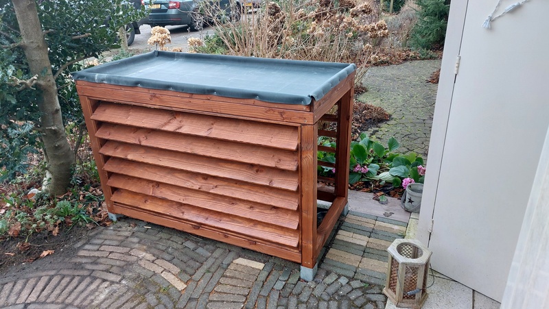

Jaap19 schreef op woensdag 22 februari 2023 @ 21:51:
Bij mij draait m'n Pana 9k sinds een paar dagen (als een zonnetje, maar dat is een ander verhaal :) ), en hij is eigenlijk erg stil en totaal geen brom of wat dan ook. Slechts licht geruis van de ventilator.
Wel staat hij op zware betonnen blokken en bigfoots, en met flexibele slang (inmiddels geïsoleerd met Armaflex AF en PVC tape).
Dat laatste (flexibele slangen) zou ik sowieso altijd doen met licht trillende apparaten.
In het plaatje de verschillende stadia :)
Afbeeldingslocatie: https://tweakers.net/i/i1934W0OhLa-86KEc1zFj14uq1Y=/800x/filters:strip_exif()/f/image/uKQcUVbNIZKBqtPh3qJ0ZbWz.png?f=fotoalbum_large
Nu nog een dakje erboven...

dof schreef op woensdag 22 februari 2023 @ 22:27:
Ziet er netjes uit. waarom zou je er een dakje boven maken ? Ik zie dat eigenlijk nooit op straat .

Waypoint schreef op woensdag 22 februari 2023 @ 22:36:
Thanks :)
Ja, natuurlijk niet echt nodig maar elke keer als ik er langs loop heb ik de neiging vocht en stof er met m'n elleboog af te vegen, en WAF meent dat het -in tegenstelling tot mezelf- er niet mooi uit ziet >:) .
Dus met dak er boven is het minder WAF bezwaarlijk en ik blij dat ie wat beschutter staan. Overigens ga ik zeker niet zijpanelen maken, hooguit wat scheiding ter rechterzijde :)

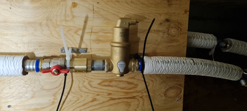

Trouwens, Armaflex AF (advies van @flippy _/-\o_ ) op rol blijkt eigenlijk super handig.
Want nu maak ik buis isolatie op maat aangezien zo'n installatie op diverse plekken weer andere maten heeft.
Armaflex is super soepel vergeleken met bouwmarkt buisisolatie, factor ~10 betere isolatie, en verwerkt makkelijk.
De Armaflex manual volgend doe je het ongeveer zo ...

Het viel me gisteren ook op toen ik eerst de cv even aan had dat de aanvoer en retour bij de warmtepomp ook warm waren geworden. Dit moet officieel niet kunnen met een terugslagklep in de aanvoer toch?
Afbeeldingslocatie: https://tweakers.net/i/cviGwWI2WCkINdtK5G33zCQ7AJM=/800x/filters:strip_icc():strip_exif()/f/image/ko9UgmVqrCtSqFOfLsRiKRVX.jpg?f=fotoalbum_large
zo heb ik de terugslagklep in de aanvoer zitten. Toch lijkt het de cv water door de WP te drukken.
Ik kan natuurlijk gewoon de afsluiters aan beide kanten dicht zetten en dan de cv aanzetten, maar dit moet zo werken toch?

Evanrvb schreef op donderdag 23 februari 2023 @ 08:30:
Er staat een pijl op de terugslagklep (en ook op de microbellen ontluchter). Deze moet, bij montage in de aanvoer, van de warmtepomp afwijzen.

Jojan265 schreef op donderdag 23 februari 2023 @ 08:40:
Zo zitten ze inderdaad ook gemonteerd.

Een warmtepomp wordt 15 jaar leeftijd toegedicht (en leidingen nog langer). Is het dan niet handiger om de buizen iets stabieler vast te zetten dan met tie-wraps?
Deze houders heb ik van Heima24 maar zijn ook bij Hornbach e.a. winkels te koop. Handig en stevig met 8mm bouten en draadeinden.
Afbeeldingslocatie: https://tweakers.net/i/PUb4_PzLRCxs6vjQx_p_2Xn06PY=/full-fit-in/4000x4000/filters:no_upscale():fill(white):strip_exif()/f/image/uSHE7WR06TJHoFT2fJnQmamZ.png?f=user_large
PS. Ik moet het nog isoleren :)
Misschien een ideetje.

Eerst was het zo maar wilde een laadplaats creëren voor de elektrische auto van de schoonzoon die om de hoek woont, zij hebben geen oprit en wij hebben de ruimte.

Full electric in Zuid-Limburg
MisterB schreef op donderdag 23 februari 2023 @ 13:26:
ook fraai die 2 aircos van de buren ...
Aan mijn kant hangen 2 dezelfde ;)
Kunnen we beiden niet klagen over het geluid O-)
lol - maar - nette omkasting ! Heb je die ook al met forse vorst getest ??

  • klump4u
klump4u
MisterB schreef op donderdag 23 februari 2023 @ 13:44:
Heeft de vorst van december en januari goed doorstaan, staat 25cm van de muur af en lamellen zijn ruim open.

  • Registratie: Oktober 2018
klump4u schreef op donderdag 23 februari 2023 @ 13:46:
was reden kosmeties ? of geluid ? of behoud ?

Ja inderdaad, zo'n soort licht hellend dakje was ik ook van plan, en WAF wil er een bak met planten naast. :)
Maar ik ben van plan het dakje zelfhangend te maken want omkasting hoeft bij ons niet (staat dan niet meer in zicht : achterzijde huis).

MisterB schreef op donderdag 23 februari 2023 @ 13:53:
Kosmeties en bescherming, heeft na plaatsing in maart vorig jaar 2 maanden zonder gestaan en toen vond ik hem al erg smerig en mijn vrouw vond hem te massaal in de voortuin dus toen maar wat erom gemaakt.

webrazor schreef op dinsdag 21 februari 2023 @ 11:58:
Ben op dit moment serieus aan het kijken naar de mogelijkheden om een kast om mijn buitenunit te bouwen.
Niet zozeer dat ik buren heb die klagen unit draait al bijna 4 jaar, maar het blijft een lawaai apparaat.
Er zijn uiteraard oplossing te koop maar dan loopt het toch al gauw flink in de papieren.
Zit zelf te denken om toch een soort van schuurtje te bouwen en deze aan de binnenzijde te isoleren.
Onderzijde van de lamellen uitblazen en bovenzijde aanzuigen. De lamellen aan de onderzijde voorzien van geluids absorberent materiaal.
Het idee is geinspireerd op het ontwerp van Aklima. https://alklima.nl/actuee...oor-buitendeel-warmtepomp
In eerdere posts is er door andere ook gesproken om zelf een behuizing te maken maar heb nooit iets concreets gezien. Misschien dat ik het gemist heb.
Bijvoorbeeld @X21r @pleio65 hebben jullie ooit iets gebouwd?
Nu ben ik benieuwd of iemand ander al iets zelf gebouwd heeft wat een flinke geluids reductie heeft opgeleverd. Wat voor materialen heb je gebruikt? etc etc.
Afbeeldingslocatie: https://tweakers.net/i/jQLZWI4A6ib8tNtDaYQ6CxPKTXU=/800x/filters:strip_icc():strip_exif()/f/image/rWkTREZN1bbXXS4ftnadtYso.jpg?f=fotoalbum_large
De ruimte tussen de lamellen is dusdanig groot, dat daar nog dempend materiaal op kan, gelijk aan de kasten die je kunt kopen.
Kopse kant moet nog dicht als de wp er in staat, verder rondom lammelen. Bovenop komt sedum.
Gasloos, Panasonic mono 7J; 11 x Jinko 420 Wp op ZZW + 12 x Jinko 420Wp NNO op Solis 8k; E-max lithium 45km/u scooter ; Douche wtw; waterontharder
  • joezzt
Mooi ! Dat maakt de boel gelijk vrolijk. Missschien nog wat plantjes bovenop.
Of sedum zoals @Joris 407 ?
Heeft de hortensia in de praktijk geen problemen met de wp uitblaas? In de winter misschien niet zo erg, maar als je koelt in de zomer ?
