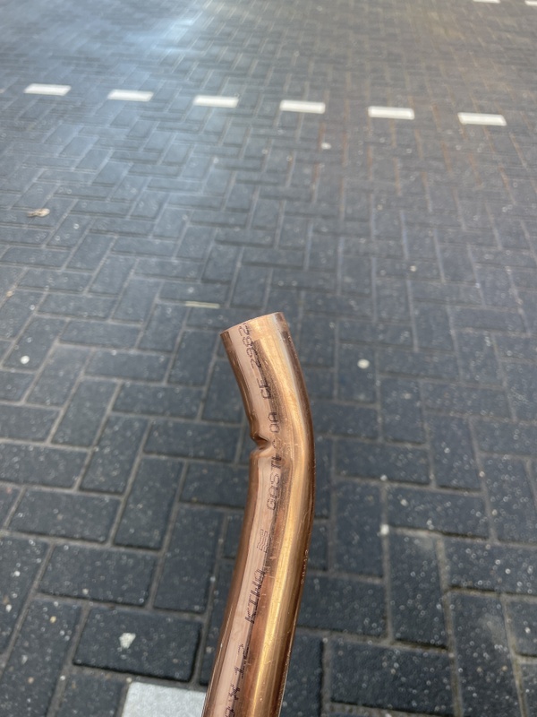

Quatt is ook twijfelachtige kwaliteit om over het installeren maar niet te spreken. Stekkertje in het stopcontact en klaar is Quatt hier 😡
Afbeeldingslocatie: https://tweakers.net/i/CfSpC8mg_lAjSQIOoTSsvWnU-9c=/800x/filters:strip_icc():strip_exif()/f/image/irugRvtRnAArRr4zgwtzeVgY.jpg?f=fotoalbum_large

In het kader van #durf te vragen; is er een tweaker in de buurt van Schagen/Hoorn/Purmerend die een buigijzer heeft voor 28mm koper die ik een dagje kan huren/lenen?
Ik ben bij 2 gerenommeerde verhuurbedrijven geweest om er 1 te huren maar die hebben er enkel 1 met geleiderol.
Voor koper moet je er eigenlijk 1 gebruiken met geleideslee. Ik dacht dat gaat wel maar niet dus…
Afbeeldingslocatie: https://tweakers.net/i/buR9IiY0WBpuqgsaf-rNj0xeqtQ=/x800/filters:strip_icc():strip_exif()/f/image/v05OXmDJfvcADCdHCgIbA31H.jpg?f=fotoalbum_large
Ik kan er hier in de buurt ook nergens 1 vinden behalve om te kopen. Maar 200 euro uitgeven voor 4 knikken is ook een beetje gortig :X
  • Gary199
  • Registratie: Juni 2022
  • Laatst online: 13-12-2023
Blihi schreef op zaterdag 25 februari 2023 @ 08:33:
Bij gerenomeerde fabrikanten kloppen die aanduidingen goed. Mitsubishi 10 kW levert die 10kW ook bij -10. Panasonic, Nibe, Toshiba, Daikin ook.
Vooral bij de CV boeren zie je dat de WP's een marketing aanduiding hebben (7, 10 etc.) die overeenkomt met het max vermogen bij +7 (en dan soms nog afgerond). En bij -10 doen ze nog maar de helft. Vandaar ook de "hybride" paniek bij die merken.
Dus ja, daar moet je goed op letten. Koevlaas geeft het nominaal benodigd vermogen bij -10 buiten.
Op basis van Koevlaas heb ik nu 6.5kW waar ik minimaal 8 nodig heb.
Het getal 8 in de Koevlaas norm is beter te vervangen door 10 tenzij je gas behoefte voor verwarming onder de 1000 m3 ligt. De Mitsubishi is een eenzame uitzondering in de markt. Qua mudulatie regelt een 0-10V schakelaar bij 8V een prima demping waardoor starts op max vermogen worden getemperd en een run langer kan duren.
Dat is zoals ik er tegenaan kijk op basis van het machientje hier.
[ Voor 3% gewijzigd door Gary199 op 25-02-2023 09:26 ]

Corne-P schreef op zaterdag 25 februari 2023 @ 09:24:
Eerst verhitten en daarna gedroogd zand in de buis en afdoppen.
