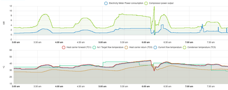

HansRemmerswaal schreef op maandag 6 februari 2023 @ 11:39:
2x per uur van 2.7 kW naar 5.4 kW noem je moduleren? Ik zou verwachten dat de compressor bij opstart naar max gaat en daarna gaat moduleren naar een constant lager vermogen.
Is bij jullie het compressor gedrag dan ook zo onrustig?
Wat voor afgiftesysteem zit er achter en met wat voor regeling?
De periode van 1/2 uur suggereert namelijk dat je iets van een naregeling hebt met vloerlussen die open en dicht sturen in periodes van 1/2 uur. Dan krijg je dit soort plaatjes, maar het kan ook aan de wijze van moduleren liggen.
Het moduleren van de compressor gebeurt meestal zo dat bij het stijgen van de retourtemperatuur de compressor afschaalt. Als de retour dan weer daalt, toert de compressor weer op.
Als de CV-pomp op dit ritme mee moduleert (ik weet niet of dat bij jouw systeem zo is), dan kan dit gedrag heel verklaarbaar zijn: Bij afschalen vermogen daalt de retour, maar ook de flow. Het water komt op den duur kouder terug uit de vloer. Zodra de WP dat merkt, toert hij weer op, maar dan duurt het even voordat het retourwater weer warmer wordt.
Door het constante geschommel van de flow, krijg je nooit evenwicht in je systeem.
Als je de mogelijkheid hebt, probeer de modulatie van de pomp eens uit te zetten. Dus laat de pomp op een vaste stand draaien.
[ Voor 3% gewijzigd door Blihi op 06-02-2023 11:51 ]
  • blb4
  • Laatst online: 00:27
hackbard schreef op maandag 6 februari 2023 @ 11:46:
ik heb hetzelfde probleem, met soortgelijke wp van nefit. De aanvoer moduleert dus vaak tussen 3 graden boven en onder de stooklijn heen en weer, maar kan niet een passend vermogen leveren. De installateur zegt dat deze nefit gewoon zo werkt. Maar als de fabrikant het aanprijst als "zo efficient mogelijk" werkend, klopt er toch iets niet? Ik vindt tot 3 graden boven de stooklijn stoken gewoon verspilling. Of doen andere merken dat ook zo?
In de Panasonic Topics wordt er gesproken over 'ongewenst' gedrag van de T-CAP modellen. Dat zijn WP's met een hoger vermogen en ontworpen voor lagere buitentemperaturen dan hier gebruikelijk. Die hebben ongewenst gedrag rond 4 graden buitentemperatuur (minimale vermogen wordt dan verhoogd) wat er alleen met allerlei tweaks uit te krijgen is.
Oftewel: het is inderdaad van belang te achterhalen wat 't regelgedrag is van je specifieke model WP en dan kan je kijken of wat je ziet normaal is en zo ja of er wat aan te tweaken valt.
Zoals @Blihi aangeeft kan 't ook door de (na) regeling van je afgiftesysteem komen. Het zou helpen om in die grafiek met vermogen ook de aanvoer- & retourtemperatuur te zetten als je die gegevens beschikbaar hebt.
[ Voor 9% gewijzigd door blb4 op 06-02-2023 12:00 ]

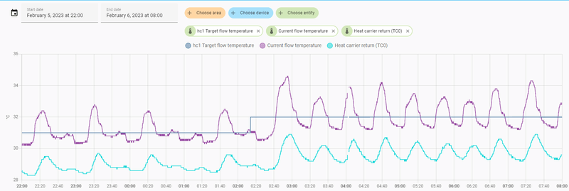

In de grafiek zie je de watertemperatuur flink schommeld rond de streeftemperatuur. In het ritme van de compressor... Dit lijkt niets op de plaatjes van compressor output en temperaturen die ik hier op het forum zie.

HansRemmerswaal schreef op maandag 6 februari 2023 @ 12:07:
Full electric warmtepomp
Op de BG heb ik vloerverwarming, hier zit verder geen regeling op.
Op de 1e en 2e etage heb ik radiatoren met een handmatige Danfoss radiatorthermostaat.
De vragen die je wellicht over het hoofd hebt gezien:
- Heb je jouw buffervat in parallel of in serie staan (heb je een tweede pomp of niet?)
- Staat de pompregeling op variabel of op een vaste snelheid (in geval van twee pompen, de pomp in de WP)?
Thermostaatkranen zijn natuurlijk een vorm van naregeling, maar niet zo precies dat ze elk half uur open of dicht gaan. Mijn gok is nog steeds dat je een variabele pompinstelling in de WP hebt:
- Retourtemperatuur te hoog, buffer is warm -> WP verlaagt het vermogen EN de pompsnelheid -> Het retourwater in de buffer wordt tergend langzaam door de WP gestuurd -> WP maakt gemakkelijk TA en vermogen blijft zakken tot de buffer koud is -> WP moet ineens weer als een malle optoeren om TA te halen, flow gaat omhoog -> Retourtemperatuur stijgt, buffer warmt op -> etc.
Hoe zien de plaatjes van de retourtemperatuur er uit?

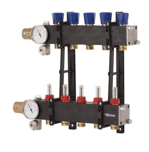

Parallel met inderdaad een pomp. Ik heb hier het een en ander gelezen dat deze verwijderen een beter gedrag kan geven, maar of dit alles kan verklaren...
Afbeeldingslocatie: https://tweakers.net/i/oaMLI3Ogiij6SWOaUBFLTvgu3r4=/800x/filters:strip_exif()/f/image/icmDfyB61ycI7EThqgAaowxm.png?f=fotoalbum_large

Zwerius schreef op maandag 6 februari 2023 @ 13:40:
Zowel foto 2 als foto 3 laat nu een gesloten verdeler zien. Goed dus voor gebruik met een WP.
Alleen had het misschien met wat minder knietjes gekund, zodat de doorstroomweerstand wat lager werd, maar ok, het zal wel werken.
Nog even een vraag/opm. over foto 3: boven de Z van Zewotherm zie ik nog een armatuur in de leiding.
Is dat nog het huis van de oorspronkelijke thermostaatkraan die er op zat?
Zo ja, Heeft die dan wel voldoende doortocht?
Dus is die intern wel voldoende groot, of is het een flinke weerstand, die het debiet flink beperkt?
Bovendien lijkt het op foto 3 dat zowel in aanvoer als retour kleine stukjes leiding zijn toegepast met kleinere diameter dan de hoofd aanvoer- en retourleiding? Ook dat was liever in dezelfde diameter geweest.
Ik heb geen goede foto meer van hoe het oorspronkelijk zat, maar de thermostaatkraan zat op het bovenste zwarte stuk, niet daar hoog in de lucht. Dat in de lucht is een kraantje om de boel af te sluiten, maar deze staat open.
Je hebt gelijk dat de buizen niet allemaal even dik van buiten zijn.

Zet die pompregeling eens op vast. Ik gok dat je daarmee een groot deel van je probleem hebt opgelost.
  • HansRemmerswaal
  • Registratie: Januari 2016
  • Laatst online: 21:18
Blihi schreef op maandag 6 februari 2023 @ 14:43:
Bedankt, ga ik proberen.

Deze verdeler is flowtechnisch verre van optimaal aangesloten:
Afbeeldingslocatie: https://tweakers.net/i/AqBXG_8kGIlxzAuWKa7elx-8Zdw=/x800/filters:strip_icc():strip_exif()/f/image/5KY2nwokbCkYNYP360lKv9QW.jpg?f=fotoalbum_large
  • De bypass hoort daar niet.
  • De twee knietjes rechtsboven zijn helemaal bijzonder. Wat is dat voor bijzondere stromingsbelemmerende constructie?
  • De drie knietjes linksboven horen te worden vervangen door stromende bochten.
  • En dat voetventiel rechtsboven moet ook weg.
Het enige knietje wat mag blijven is degene op de plek waar de pomp zat, omdat je daar niet meer ruimte had.

Ik zal dit aan de installateur doorgeven! Als ze dan toch bezig zijn misschien direct de boel vervangen door een met flowmeters.
Nefit EnviLine A/W Split 7.0 E-S warmtepomp | Nefit HR 300 liter boiler | Nefit 50 liter buffervat | Bosch EasyControl CT200 thermostaat | Home Assistant | BBQKees | PV 6 kWp ONO | Tesla MY LR AWD 2021 FSD | Zaptec Go 2

De discussie over gesloten of open verdelers komt hier geregeld voorbij.
Heb je zoiets:
Afbeeldingslocatie: https://tweakers.net/i/6vOabf1srI02uaaqa5a10ZP-CSU=/full-fit-in/4920x3264/filters:max_bytes(3145728):no_upscale():strip_icc():fill(white):strip_exif()/f/image/B6JiK4o6kGy8Gf7oBdbfj22d.jpg?f=user_large
of zoals deze:
Afbeeldingslocatie: https://tweakers.net/i/RecMmxDBXxbB9Vw-BYkDOUOMtXI=/full-fit-in/4920x3264/filters:max_bytes(3145728):no_upscale():strip_icc():fill(white):strip_exif()/f/image/OVRCcSiurnrv2F5G3AQ32FeX.jpg?f=user_large
Dan heeft de Tweaker hier het vaak over een ‘open’ verdeler door de open verbinding tussen de aanvoer- en retourbalk. Er vindt menging plaats tussen retourwater en aanvoerwater middels de pomp.
De installateur heeft het echter over een ‘gesloten’ verdeler omdat deze verdelers een apart secundair gesloten circuit vormen met andere Ta en Tr dan van het primaire circuit.
Heb je echter iets soortgelijks:
Afbeeldingslocatie: https://tweakers.net/i/irakEE6-GzhJo_kChzmZ_5AADoQ=/full-fit-in/4920x3264/filters:max_bytes(3145728):no_upscale():strip_icc():fill(white):strip_exif()/f/image/yK7uZywCFU6N57cHaCJQvB4Z.jpg?f=user_large
Dan noemt de Tweaker en de installateur ze precies andersom conform de eerdere redenering.
Daarom pleit ik (geregeld) ervoor om ze verdeler met pomp en verdeler zonder pomp te noemen. Dan ben je van heel die Babylonische spraakverwarring af.
Verdelers met pomp zijn noodzakelijk als je warmtebron water levert met een Ta >>50°C, want dat wil je niet in je vloer hebben. Zit je Ta daaronder dan kan worden volstaan met een verdeler zonder pomp.

Superbeagle schreef op dinsdag 7 februari 2023 @ 12:00:
Maar je hebt ook gesloten verdelers met pomp :)
Als je een LTV mengverdeler hebt met mengventiel en je draait dat helemaal dicht, dan heb je effectief een gesloten verdeler met eigen pomp (die zelfaanzuigend is uit bijvoorbeeld een parallelbuffer). Handig als je meerdere verdelers voedt uit 1 buffer en die verdelers volledig naregelt....
Verdelers met pomp kunnen ook handig zijn bij te kleine leidingdiameters naar de verdeler toe. Zolang de primaire en secundaire flow nagenoeg gelijk zijn heb je effectief een niet-mengende verdeler die zich gedraagt als een radiator met weerstand 0.
Heb je zoiets:
of zoals deze:
Aah dat was de verwarring voor mij. Mijn installateur noemt de derde afbeelding een openverdeler.

  • Superbeagle
  • Laatst online: 22-10 14:43
Superbeagle
Always smile
Dashlane schreef op dinsdag 7 februari 2023 @ 19:06:
Ja, dat komt omdat de installateur in circuits denkt. Door zijn bril gezien zorgt die derde verdeler ervoor dat het circuit open blijft.

Ik vind voor een verdeler met pomp de benaming gesloten verdeler ook het meest logisch. De pomp pompt het water rond binnen een eigen "gesloten" circuit met alleen toevoeging van buitenaf als dat nodig is.
Toen ik een half jaartje geleden begon mee te lezen op dit forum snapte ik niet waarom de verdeler van zo'n gesloten rondpomp systeem een open verdeler genoemd werd. Inmiddels heb ik hier de nodige verklaringen gelezen waardoor ik deze naamgeving toch enigszins ben gaan begrijpen.
Maar nu ik lees dat installateurs het precies andersom benoemen begin ik toch te vermoeden dat er hier op het forum sprake is van een historische vergissing :)
Het wordt zelfs op internet op meerdere (verschillende) manieren uitgelegd.
Persoonlijk geef ik de voorkeur aan
Open verdeler = met pomp en mengkraan, het circuit tussen aanvoer en retour is open / verbonden
Gesloten verdeler = zonder pomp, Ta gaat rechtstreeks de vloer in zonder bijmenging, en vervolgens via de retour.
De laatste (gesloten, pomploze verdeler) wil je graag met een WP.

  • blb4
Grolsch schreef op dinsdag 7 februari 2023 @ 20:13:
Ik vind onderstaande wel een duidelijke uitleg.
https://warmerhuis.nl/vlo...rdelers#soorten-verdelers
Ik vind mengverdeler 't duidelijkste woord voor een verdeler waarbij (dus) mening plaats vind. Duidelijker dan open verdeler. Zou alleen geen goed woord weten voor een verdeler waar dat niet 't geval is (die gesloten verdeler dus.....). Maar misschien gewoon verdeler. Dat is namelijk wat tie in dat geval doet.
Ik ben er dus uit; je hebt verdelers en mengverdelers 8) .

blb4 schreef op dinsdag 7 februari 2023 @ 20:27:
Is niet meng verdeler te simpel ;)
  • verkeerslicht
Ben ik het wel mee eens 8) Zo ga ik het voortaan ook noemen.
Een eventuele pomp zou namelijk in theorie ook in serie met de aanvoer of retour kunnen staan als hulppomp. Beetje rare situatie natuurlijk, maar dan kun je dus een gesloten verdeler met pomp hebben.
"open" of "gesloten" bij een verdeler is net zo vaag als een gesloten brug (over het water). Staat 'ie dan open, of dicht...
Mijn WP (Omnia M3.2 10)
verkeerslicht schreef op dinsdag 7 februari 2023 @ 20:46:
Voor of na elke verdeler zit een pomp, anders gaat er geen water door ;)
