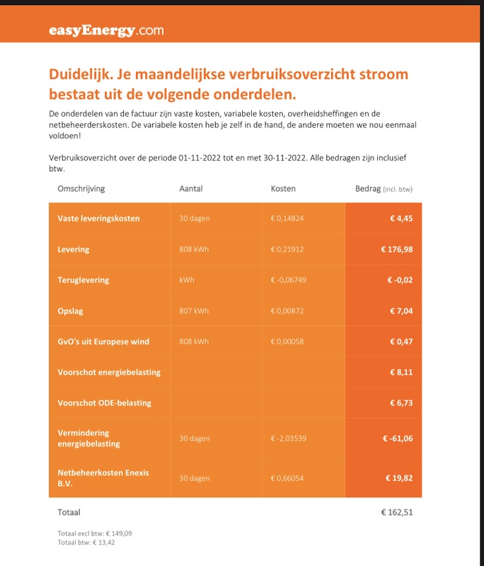

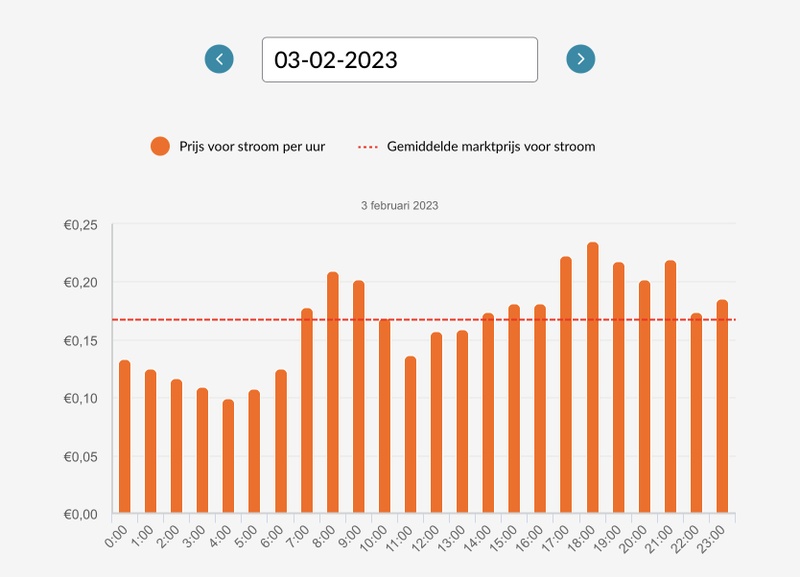

Variable tarieven (noem het liever dynamisch) zijn juist heel fijn als je 24/7 stookt, hoef je niet na te denken en je weet dat de electriciteit ‘s nachts en in het weekend het goedkoopst is, mooi toch ?
Daarnaast is het al lange tijd duidelijk stukken goedkoper, als voorbeeld:
Afbeeldingslocatie: https://tweakers.net/i/tK_TTlw59uH7DPYdjuGLLYIyPLg=/800x/filters:strip_icc():strip_exif()/f/image/3f7Y3QPXz8B0B3UX8WoATPUC.jpg?f=fotoalbum_large

joezzt schreef op zondag 5 februari 2023 @ 16:42:
Dit zijn toch tarieven ex BTW en zonder alle toeslagen/inkoopkosten/energiebelasting?
  • Stillekracht
  • Registratie: Januari 2017
  • Laatst online: 15:10
blb4 schreef op zondag 5 februari 2023 @ 16:52:
Yes, dat zijn de kale energieprijzen waar alles nog bovenop komt.
[ Voor 6% gewijzigd door Stillekracht op 05-02-2023 17:09 ]
  • joezzt
Da’s inc btw , je moet eens kijken bij de dynamische leveranciers zoals easyenergy en tibber.

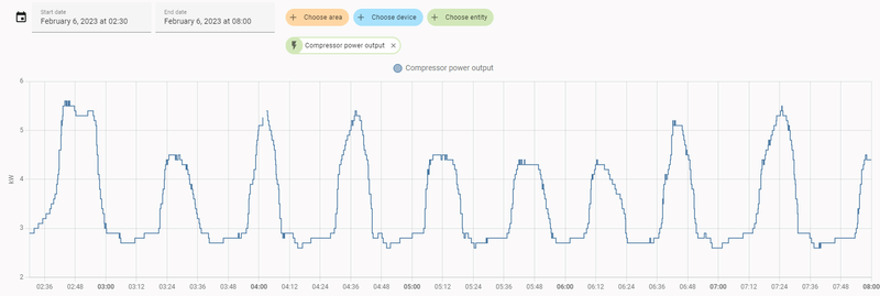

Sinds 21 november 2022 heb ik het probleem dat als de stooklijn op een streeftemperatuur komt van boven de 30 graden, dan mijn compressor gaat pendelen. Onderstaande is van afgelopen nacht. Voor de nacht heb ik de stilel modus aanzet, die het maximale vermogen beperkt, anders waren de pieken een stuk hoger geweest.
Al die tijd heeft mijn installateur nog niets aan dit probleem gedaan. Ben ik gek of is dit pendelen inderdaad geen normaal gedrag? Zelf zou ik verwachten dat de compressor zou moduleren naar zoiets als +/- 3.5 kW en daar dan stabiel op zou blijven draaien.
Afbeeldingslocatie: https://tweakers.net/i/SN5B5QjI4qB6IP04m3_Hvm54gpo=/800x/filters:strip_exif()/f/image/KVi5kC1zRvENYhmHdTUwHxyx.png?f=fotoalbum_large
Nefit EnviLine A/W Split 7.0 E-S warmtepomp | Nefit HR 300 liter boiler | Nefit 50 liter buffervat | Bosch EasyControl CT200 thermostaat | Home Assistant | BBQKees | PV 6 kWp ONO | Tesla MY LR AWD 2021 FSD | Zaptec Go 2
  • Jojan265
  • Registratie: Februari 2022
  • Laatst online: 11:46
HansRemmerswaal schreef op maandag 6 februari 2023 @ 10:16:
Dit is geen pendelen, maar moduleren. Ik ben het wel met je eens, dat een constant hogere waarde mooier zou zijn, maar verkeerd is dit niet.

Jojan265 schreef op maandag 6 februari 2023 @ 11:00:
2x per uur van 2.7 kW naar 5.4 kW noem je moduleren? Ik zou verwachten dat de compressor bij opstart naar max gaat en daarna gaat moduleren naar een constant lager vermogen.
Is bij jullie het compressor gedrag dan ook zo onrustig?
  • hackbard
  • Registratie: November 2021
  • Laatst online: 14:54
ik heb hetzelfde probleem, met soortgelijke wp van nefit. De aanvoer moduleert dus vaak tussen 3 graden boven en onder de stooklijn heen en weer, maar kan niet een passend vermogen leveren. De installateur zegt dat deze nefit gewoon zo werkt. Maar als de fabrikant het aanprijst als "zo efficient mogelijk" werkend, klopt er toch iets niet? Ik vindt tot 3 graden boven de stooklijn stoken gewoon verspilling. Of doen andere merken dat ook zo?
