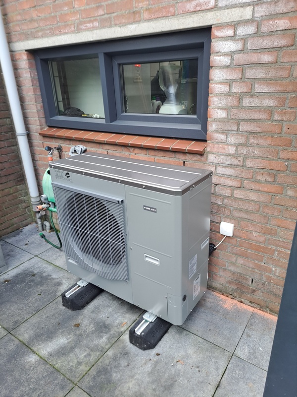

  • Proton_

Met een monoblock buitenunit die ruim 120 kg weegt ga je zo simpel aan de wandel :)

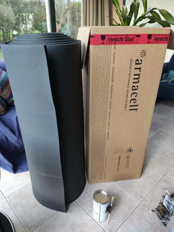

armaflex blijft na 20 jaar buiten nog steeds tof werken conform spec.
Bedankt nog voor de tip!
Ik heb nu ook Armaflex AF 19mm dik ontvangen, en 1 ltr Armaflex 520 lijm :)
Aangezien het "Armaflex Application Manual" heel instructief is met allerlei tips en tekeningen hoe te werken, heb ik geen (erg dure) Armaflex AF buizen gekocht maar een rol Armaflex AF van 6 mtr x 1 mtr x 19mm (Amazon, Isotec ~108€). Daar kan ik heel wat buizen mee lijmen en ook allerlei tussenstukken en dergelijke inkapselen.
Tsjonge, wat is dat zacht spul. Maar het lijmen van buizen gaat eigenlijk best goed, mits je de lijm even een kwartiertje of zo laat drogen en dan plakt volgens instructies. Even oefenen helpt ;)
Afbeeldingslocatie: https://tweakers.net/i/kflo2qSkhrluBnHIWemRdGPOzss=/x800/filters:strip_icc():strip_exif()/f/image/AgrtJBQCShHlTaXNLosJHMkX.jpg?f=fotoalbum_large

Die bus lijm zat ook -enigzins los- in de doos. Misschien daarom :)

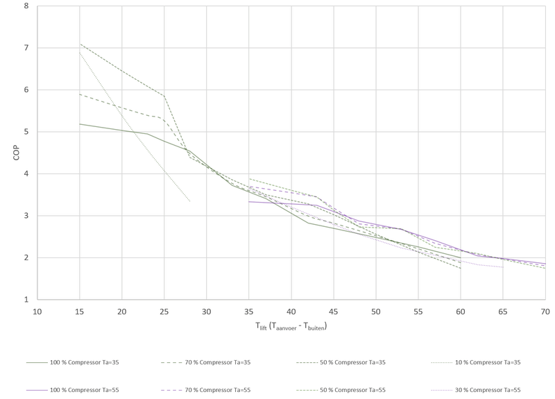

Net nog even een plotje in Grafana gemaakt. COP van de dag tegen de gemiddelde temperatuur van die dag. Gaat redelijk met vaste schaling met elkaar op :)
Afbeeldingslocatie: https://tweakers.net/i/7CXQiocuHZgc-_ZX5dFOrbFTLI0=/800x/filters:strip_exif()/f/image/rpa8Bh3OaxLirBdFfawl3H5T.png?f=fotoalbum_large

Januari 2022 akkoord gegeven voor een Nibe Ams10-12 met BA-SVM 10-200.
De binnen unit was er al in juni, de buiten unit vandaag geplaatst eindelijk!
Nu de komende dagen / weken kijken wat de beste stookcurve voor ons is.
Afbeeldingslocatie: https://tweakers.net/i/lpNX6OwPXD3ojmd6GHsi-EBHKKU=/x800/filters:strip_icc():strip_exif()/f/image/dYFFbTc7vamV6Lo4RDbigVZE.jpg?f=fotoalbum_large
Afbeeldingslocatie: https://tweakers.net/i/N4xF_QeZMfzOM9eM-wRdOeNCJys=/x800/filters:strip_icc():strip_exif()/f/image/G9CBteyrwLtsxqLtPZP3qqQW.jpg?f=fotoalbum_large
Helemaal happy mee.
De rmu40 moet nog wel komen, installateur had hem wel mee, maar een gevalletje d.o.a.
Ook de homewizard kwh meter besteld zodat we de verbruikte energie ook kunnen meten.

@Peter spijker dat is geen 30cm onder die buitenunit. Waar gaat het condenswater naartoe bij strenge vorst?
  • Peter spijker
  • Laatst online: 10:51
Dat klopt, houden we in de gaten. In gedachte hoiden wij ook om eventueel een dakje te maken of een kast er omheen. Daar zijn we nog niet helemaal uit.

Peter spijker schreef op dinsdag 31 januari 2023 @ 19:09:
Een kast of dakje gaat niet helpen om de ijsplaat onder de unit te vermijden.
Bij stevige vorst ontstaat er een dikke ijsplaat in je hele tuin en dan is het maar te hopen dat die plaat niet zo dik wordt dat de buitenunit dicht vriest.
Onder de buitenunit zou een grindbak moeten om het water af te voeren, liefst diep genoeg om onder de vostgrens uit te komen.
Unit staat hier 20 cm boven de klinkers. De ijsbaan is hier amper 2 cm hoog geweest.
Viel reuze mee. Met nieuw water smelt er ook steeds een beetje weg.

Ik had hier in december een ijsplaat van zo'n 1.5 bij 1.5 meter, zeker 5 cm dik onder de unit.
  • Jojan265
  • Registratie: Februari 2022
  • Laatst online: 09:04
Blihi schreef op dinsdag 31 januari 2023 @ 19:46:
Bij ons ook ongeveer dezelfde grootte (wel iets minder dik). Ik heb er wel een kast omheen, maar dat voorkomt zo'n ijsplaat dus niet. Vandaar daarna toch maar een grindbak gemaakt en dat werkt zeer goed. Geen enkele last meer gehad in heel januari, ondanks een paar dagen met zeer veel defrosts.

Grindbak wordt lastig op het dak _O- maar die plaat is ook geen probleem hier.

Peter spijker schreef op dinsdag 31 januari 2023 @ 17:56:
Helemaal happy mee.
Deze unit staat wel heel dicht tegen de muur, of is dat optisch bedrog ?

dof schreef op dinsdag 31 januari 2023 @ 13:34:
Mag dat spul direct in de buitenlucht?

timovd schreef op dinsdag 31 januari 2023 @ 21:14:
ja, maar doe er wel wat pvc tape omheen zodat de vogels er niet mee vandoor gaan.
  • dof
  • Laatst online: 24-08 22:40
dof
flippy schreef op dinsdag 31 januari 2023 @ 21:17:
'k Heb PVC tape klaarliggen, maar ik realiseer me nu wel dat ik wat voorzichtig moet zijn met omwikkelen.
Want -test- een stukje plakband trekt het Armaflex al stuk, dus ik moet het in een keer goed doen, en ten tweede is het Armaflex veel zachter dan goedkope bouwmarkt isolatie, dus die PVC tape moet er niet te strak omheen.
Ook de gelijmde verbindingen in Armaflex zijn zo goed, dat als je die gelijmde verbinding weer los wilt trekken, dan scheurt het elders.
Interessant spul, en qua isolatiewaarde al snel 10 x beter dan bouwmarkt isolatie. :)

Klopt, het is "ander spul" dan wat je bij je lokale bouwsuper kan krijgen.
Als je weer open wilt maken gewoon insnijden met scherp mes en opnieuw dichtlijmen op andere plek.

@Lollercopter unit staat een 120 cm uit de zijmuur. De ruimte had eigenlijk wat meer gemoeten. Unit had een 50/70 cm meer naar rechts gemoeten.
Qua ijsbaan zal het wel meevallen. Na de tegels ligt er kunstgras en de unit staat totaal niet in de loop... maar zal gaan overdenken of we een paar tegels moeten gaan opofferen voor grind...

Peter spijker schreef op dinsdag 31 januari 2023 @ 22:32:
Hij bedoelt afstand gevel. De warmtepomp staat te dicht op het huis

Powrskin schreef op woensdag 1 februari 2023 @ 02:41:
@Peter spijker Precies, naar links of naar rechts maakt niet zoveel uit, het lijkt me vooral zo dicht op die gevel staan. Voor een panasonic moet die afstand minimaal 300mm, geen idee hoeveel bij dit merk, zal ook iets in die orde grote moeten zijn.
Die fan krijgt meer moeite met het aanzuigen van de lucht, wat eigenlijk nergens goed voor is.

@RichieB Ik voel toch wel de behoefte om elke keer als dat gezegd wordt, te nuanceren dat het beste rendement lang niet altijd bij de laagste modulatie zit.
Extreem voorbeeld, de Arotherm Plus 75/6 op hoge temperatuur heeft bij A-2W65 een COP van slechts 1.1 op minimaal en 1.9 op maximaal toerental. Dan wil je dus absoluut niet terugmoduleren en altijd maximaal vermogen trekken. Waarom de besturing dit toelaat is me een raadsel, misschien omdat sommigen vinden dat er meer aandacht naar minimumvermogen moet ;)
Afbeeldingslocatie: https://tweakers.net/i/UjUFpGlyi5XF9vbXGFXqHTcLK5c=/232x232/filters:strip_exif()/f/image/aERBK4NpgQKY0zv2Rpu5I8h3.png?f=fotoalbum_tile
Dan kan je beter in low-load modus / antipendelstand zitten dan lager terugmoduleren.
Maar ook op lage temperatuur kan je té ver terug moduleren, als je geluk hebt kun je de optimale modulatiestand uit de databooks halen.
[ Voor 14% gewijzigd door Proton_ op 03-02-2023 10:37 ]

Je doet de aanname dat een laag minimaal vermogen ook een laag maximaal vermogen betekent. Dat hoeft niet zo te zijn. De Toshiba Estia HWT-1101HW-E levert bij -7 Tb / 35 Ta 9,1 kW en bij 7 Tb / 35 Ta 0,8 kW met een COP van 3,4.
Zoals @Proton_ aangeeft is het essentieel om de databooks erbij te pakken om zowel het lage bereik en maximale capaciteit te plotten op het beoogde gebruik. Dan pas kan je een inschatting maken welke warmtepomp het beste past bij het huis/situatie.

Hangt er een beetje vanaf:
3,8 / 1,9 is meer dan 2 / 1,1
Zelfs low-load kan je bij de neus nemen.

@Gary199 ik volg je niet, wat bereken je daar en wat toont dat aan?
  • Gary199
  • Registratie: Juni 2022
  • Laatst online: 13-12-2023
Proton_ schreef op vrijdag 3 februari 2023 @ 14:46:
iets meer nominaal gebruik kan per saldo een lager absoluut gebruik geven als alle wegingsfactoren meegeteld worden.

  • Blihi
  • Registratie: Juni 2018
  • Laatst online: 08:18
Proton_ schreef op vrijdag 3 februari 2023 @ 10:22:
Klopt helemaal. Dat zie je vooral als je de cop uit gaat zetten tegen de Tlift vanuit de databoeken.
De 10% modulatie van de Estia is alleen zuinig bij heel kleine Tlift. Al snel wordt de 50% modulatie optimaler. Zie ook onderstaand plaatje, gemaakt aan de hand van het databoek van de Estia. De WP lijkt daar ook op te sturen overigens, die 10% modulatie zie je zelden of nooit.
Afbeeldingslocatie: https://tweakers.net/i/OuihN-qkF0iZgRa52bCEeYqHvpw=/800x/filters:strip_exif()/f/image/R81YukswU5Tyl5cglLWLwUZ9.png?f=fotoalbum_large
Dat heeft weer andere nadelen, zoals meer starts van de compressor.
Bij Toshiba en Mitsubishi in ieder geval wel, hoewel de databoeken altijd uitgaan van een vaste Ta, terwijl juist se Tlift veel interessanter is omdat veel mensen een stooklijn hanteren.
