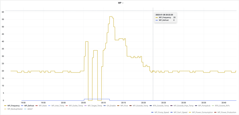

Hier duurt het wat langer totdat de T weer oorspronkelijk is. Afbeeldingslocatie: https://tweakers.net/i/sGye2QuRmFVNGp8Frb9jL6qVKN8=/x800/filters:strip_icc():strip_exif()/f/image/kBZqUAQkldGMFIRjiLEYWtyS.jpg?f=fotoalbum_large

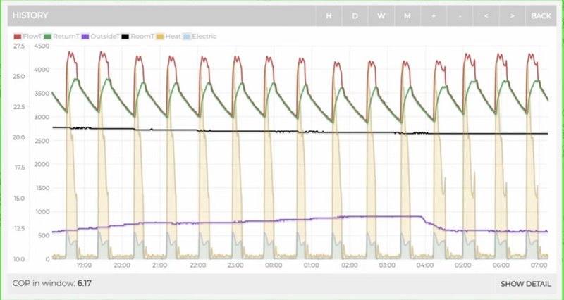

Ik wilde even een discussie aftrappen welke ik persoonlijk interessant vindt! De mensen van Heat Geek hebben enorm veel kennis en zijn echt geen domme jongens, maar toch kwam ik iets tegen waarover dus de mening enorm uiteenlopend is.
Iedereen kent een grafiek zoals deze hieronder:
Afbeeldingslocatie: https://tweakers.net/i/mA02GUFrBXRqw9QhywEP3SErA28=/800x/filters:strip_icc():strip_exif()/f/image/t9GH1TZu6ca9P5Wxydgza0EB.jpg?f=fotoalbum_large
Nu zullen de meeste zeggen dat je teveel start/stops hebt, maar nu vinden de mensen van www.heatgeek.com / YouTube: How We Got 600% HEAT PUMP EFFICIENCY With NO INSULATION! dit niet het geval!
Hun antwoord:
We have 45 min run times which is seen as absolutely fine by most in the industry…
Mijn gedachten:
Aan de ene kant hebben ze gelijk, fabrikanten adviseren aan de ene kant een minimale draai tijd van +/- 45 minuten tot 60 minuten, met een rust periode van 5-10 minuten tussen elke run.
Maar aan de andere kant wil je zo min mogelijk start/stops hebben en eigenlijk een lange run maken. Dit bevorderd de levensduur van de compressor.
Waarin Heat Geek afwijkt van Tweakers:
Heat Geek:
Zoals ik hun begrijp hebben ze de favor aan een hogere COP met meer start/stops dan een lagere COP met minder start/stops.
NL/België (Tweakers):
Hebben de voorkeur aan dat je je minimale afgifte tenminste kwijt kunt met zo min mogelijk start/stops en een zo lang mogelijke run time.
(Zolang de buitentemperatuur dit toelaat)
** Kanttekening:
- De buitentemperatuur was +/- 12,5 graad.
- Ze verwarmen de boel met oversized radiatoren.
- De meeste woningen welke hun aanpassen hebben radiatoren en geen vloerverwarming.
COP vs Start/Stops…
Ik ben benieuwd hoe andere hierover denken :*)

Verwijderd schreef op zondag 29 januari 2023 @ 20:52:
Hun antwoord:
Mijn gedachten:
Heat Geek:
NL/Belgie (Tweakers):
** Kanttekening:
COP vs Start/Stops…

Tja, met hoge buitentemperaturen kun je dit misschien proberen. Maar met de temperaturen van vandaag moet ik er niet aan denken. Bij mij pruttelt hij lekker door, maar als ik elk uur een start/stop zou hebben, weet ik zeker dat ik meer defrosts zou hebben. Mijn LG start namelijk erg agressief op, wat weer zal lijden tot een defrost. Bij laag vermogen doorpruttellen heb ik vandaag nog maar 1 defrost gehad.
Bij buitentemperaturen van 12,5 graden zit ik op een COP van ongeveer 6 en ben daar goed tevreden mee. Ik zie niet in hoe ik dat met zoveel start/stops beter zou krijgen.

@Verwijderd 1 start per uur lijkt mij ook dikke prima.
Wel is dit een teken dat er winst zit in betere afgifte (aangenomen dat de warmtepomp uit gaat op Ta overshoot). Het alternatief is een langere run door Ta hoger op laten lopen en dat kost zeker COP.
Het effect dat de COP oploopt tot een kwartier na een start is erg type/sturingafhankelijk en ook nog of het een warme of koude start is. Of een run van een kwartier voldoende is voor gemiddeld goede COP is dus contextafhankelijk en kan heel goed in hun geval waar zijn.
Verder: de kamertemperatuur daalt, dus te stooklijn staat te laag. Daar kan ik ook een hogere COP mee halen ;)

@Verwijderd langere runs betekent gewoonlijk een hogere cop.
Als je een bepaalde hoeveelheid warmte moet produceren kun je korte runs met hoge temperatuur maken, of lange runs met lagere temperatuur. En lagere temperatuur betekent kleinere Tlift en dis hogere COP.
HeatGeek zit er hier dus echt naast.
Deze WP pendelt. Weliswaar met een periode van een uur, maar het blijft pendelen.
Als het afgiftevermogen nou eenmaal te laag is is dit wel een nette grafiek. Vergelijkbaar met lowload regelingen bij CV.
[ Voor 36% gewijzigd door Blihi op 29-01-2023 21:11 ]

Even hardop denken; Is de vraag is hoe kun je het hoogste rendement (COP) halen binnen de door fabrikanten opgegeven levensduur van de WP?
Is het niet zo dat tijdens opstarten het rendement al lager is? Dan moet je dus de tijdsduur van één cyclus balanceren naar het hoogste rendement. Hoe lang die cyclus moet zijn zal dus afgiftesysteem en WP fabrikant afhankelijk zijn. Kan me niet voorstellen dat je in deze opzet met een hogere Ta een hoger rendement haalt.
Leuke puzzel om hierin een optimum te vinden,kan me voorstellen dat onder continue veranderende omstandigheden de Tweakers benadering uiteindelijk toch voordeliger is.

Dit komt redelijk goed overeen met de regeling van de Nibe warmtepompen. Wanneer hier (SMO-20 met F2040-6 ) de boel op temperatuur is zijn de runs ongeveer 45 minuten en na 15 a 30 minuten begint die weer. Dit met voornamelijk radiatoren en 13 m2 plafondverwarming.
Ik heb eens begrepen dat je in het begin van een run een lagere Ta hebt omdat het water weer wat afgekoeld is en dat een voordeel is voor de COP.
Dit gedrag is zeker niet alleen bij mij zo, lees er het Nibe topic maar eens op na.

Het is natuurlijk wel een situatie die werkt als je een te hoog minimum vermogen hebt.
Iets ander is dat bij een optimaal ingestelde stooklijn waarbij de wp continu rustig doorpruttelt, de kamertemperatuur alleen verhoogd kan worden door de stooklijn te verhogen. Veel mensen vinden het toch makkelijker om aan de thermostaat te draaien... Of zie ik iets over het hoofd?

  • RobEppink
  • Registratie: September 2022
  • Laatst online: 21-10 20:05
Stevenlameris schreef op zondag 29 januari 2023 @ 16:45:
Hier duurt het wat langer totdat de T weer oorspronkelijk is. [Afbeelding]
Zie dat de retourtemp met ca 15 minuten weer op niveau is.
Ken overig veel andere waarden niet.
Maar ik herken dit wel bij ons systeem.
Ik vind dit een forse onderbreking iedere 1,5 (?) uur.

Dit is wat ik zie bij mijn Panasonic WP; de compressor stopt, gaat weer even aan (defrost) , dan weer uit en weer aan voor gewoon verwarwarmingsbedrijf:
Afbeeldingslocatie: https://tweakers.net/i/xrxLDlFBRTs4v7s6zYry8a86YAU=/800x/filters:strip_exif()/f/image/yTPmYDIgXnjUDKvKXqqnJjZW.png?f=fotoalbum_large
Mijn Mitsubishi (SHW112YHA) stopt de compressor niet bij start defrost.
Bij einde defrost wel
Afbeeldingslocatie: https://i.imgur.com/acdTsbz.png
Eigenlijk hetzelfde als bij een SWW run, bij start SWW run gaat de compressor niet uit, bij einde SWW run wel.

[...]Dit komt overeen met de plaatjes in het service handboek. Bij de start van de defrost gaan de compressor en fan uit en gaat de outdoor PMV naar 380 (wat dat dan ook is :)). 40 seconde later schakelt de compressor weer in en gaat de 4-wegklep ook om en gaat de PMV naar 400.
Na de defrost gaat eerst de compressor uit en tegelijk de PMV terug naar 380. Dan gaat 10 seconde later de fan aan en schakelt 20 seconde daarna de 4-weg klep om.
PMV is de toshiba term voor (electronisch) expansieventiel want waarom zou men zich aan reguliere vaktermen houden.... :F
het nummer geeft aan hoe ver die open staat. als je voor de eerste keer stroom op de machine zet hoor je een boel getik, dat is de electronica die de ventielen op 0 draaien. de electronica weet echter niet of het ventiel echt zo staat. dus dat cijfer is een gewenste waarde. het is eigenlijk een stappenmotor. als meer opening nodig is (omdat het ventiel een paar stappen heeft gemist door stroef lopen) geeft hij gewoon een hoger cijfer. er zijn ook meer stappen in de software dan de klep echt stappen heeft. als hij hem dihtdraait naar 0 dan geeft men vaak ook gewoon 100 extra stappen of zo om de boel weer te calliberen op een vaste stand.

Lollercopter schreef op zondag 29 januari 2023 @ 22:23:
Hier staat de 9kW panasonic heel de dag te pruttelen op 20 Hz, het minimum toerental. 1 defrost op deze hele dag d:)b
Hij staat nu 24/7 heel de dag te draaien met stooklijn op -3, aanvoer temperatuur 26 graden. Woonkamer temp is continu 22C.
Heel deze winter steeds staan kloten met nachtverlagingen en dan juist overdag eerder richting 28-29C aanvoer temperatuur om in de ochtend het gat weer dicht te lopen.
24/7 continu lagere aanvoer temp lijkt toch wel echt een stuk zuiniger, en qua comfort beter.
Het is natuurlijk een hele rare gedachten dat je met een warmtepomp en 24/7 verwarming minder verbruikt als een cv ketel met nachtverlaging.
En dan rekenen we nog met de nuttige warmte wat we uit aardgas kunnen halen, terwijl je gemiddeld tussen de 1-2kWh/m³ aardgas gewoon zo permanent de buitenlucht in stouwt.
Dat is dus op een gemiddeld gasverbruik van 1250m³ aardgas (websites variëren nogal) gewoon 1250-2500kWh aan energie (warmte) voor de mussen.
