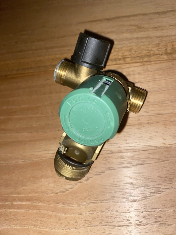

Heb er nog eentje liggen die er tussen kan:
Afbeeldingslocatie: https://tweakers.net/i/dH8nSYgxIaaMBfwWInYO2W0o8z4=/x800/filters:strip_icc():strip_exif()/f/image/0a1xdsY7ofNDeqv46bnpVSAJ.jpg?f=fotoalbum_large
LG HM091MR.U44 - OEG 300liter 516005190 warmte wisselaar boiler - Solaredge / Growatt 4800 kWh
@wrapper83 Dat noemen ze een inlaatcombinatie, hoeveel bar je nodig hebt is afhankelijk van je boiler vat. De documentatie geeft een max. Werkdruk aan. In NL is dat normaal 8bar, maar die van mij (joules vat uit Polen) is max 6 bar bijvoorbeeld.

Begrijp ik het goed? Heb je je aanvoer van koud water via een expansievat en een overdrukbeveiliging op de boiler aangesloten? |:( 8)7
In de koudwaterleiding hoort helemaal geen expansievat (dat heeft ook helemaal geen zin, want wat zou er dan moeten uitzetten en waarom?) En aangezien je dit vat niet kunt ontluchten zal daar je lucht wel vandaan komen.
De boiler moet gevoed worden met koud water over een inlaatcombinatie. Daarin zit een terguslagklep (water kan er wel van koud naar warm doorheen, maar niet van warm naar koud) en een beveiliging die bij 7 of 8 bar opent en dan het warme water wat onder druk staat loost op het riool.
Eventueel kun je ook nog een sanitair expansievat plaatsen, maar die inlaatcombinatie moet altijd om het vat te beschermen.

Let op: Er zijn ook SWW-vaten die een 6 bar inlaatcombinatie vereisen! Je kunt niet zomaar blind op elk vat een 8-bar versie schroeven.
Check hiervoor goed de specificaties van je SWW-vat!
Ook zou ik bij gebruik van een WP altijd een 22mm (3/4") inlaatcombinatie willen, omdat die een hogere doorlaat heeft, waardoor je een eventueel bad sneller kunt vullen (je bent immers, zoals bij een gas-cv, voor de vulsnelheid niet meer beperkt door het verwarmingsvermogen, maar enkel nog door de leidingcapaciteit).

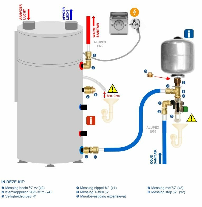

Wordt bij de Atlantic Explorer wel aangegeven.
Afbeeldingslocatie: https://tweakers.net/i/gLnQouwD3V2AERf8v4LEi-j2raU=/full-fit-in/4920x3264/filters:max_bytes(3145728):no_upscale():strip_icc():fill(white):strip_exif()/f/image/gnYDVabJn2dXzwQc9CdZYOrU.jpg?f=user_large
PV 3520Wp - WP Itho Amber 95 - WPB Atlantic Explorer V4 200L - gasloos sinds aug 2023 - Zendure SolarFlow 4000 Mix AC+
Blihi schreef op woensdag 8 februari 2023 @ 07:42:
Dit is echt onzin. Verdiep je er even in hoe een sanitair expansievat werkt. Er zijn namelijk inlaatcombinaties te krijgen waarin een sanitair expansievat is geïntegreerd. Je moet dan uiteraard geen CV-expansievat gebruiken.
Ik heb ook zo'n uitgebreide inlaatcombinatie met sanitair expansievat. Voordeel is dat de druk in je SWW-vat veel minder fluctueert en je inlaatcombinatie normaliter bij het opwarmen niet druppelt.

Tussen de inlaatcombinatie en het vat.
Als het water uitzet zal de terugslagklep in je inlaatcombinatie dicht drukken en kan de druk richting expansievat.
Loopt de druk dan alsnog te hoog op dan loos je aan de koude kant van het vat.
Ik heb helemaal geen expansievat in het sww dus dan loos je iets meer relatief "koud" water door de inlaatcombinatie.
Van wat zo'n vat kost kun je duizenden liters water kopen plus dat dat ding ook nu en dan eens vervangen zal moeten worden.
Hier staat da Atlantic Explorer v4 ook klaar voor gebruik. Ik ga zelf ook geen expansievat gebruiken. Het document waar het plaatje uit komt is van Belgische oorsprong. Mogelijk dat het daar wel standaard wordt toegepast.

Blihi schreef op woensdag 8 februari 2023 @ 09:19:
Weer wat geleerd. Maar inderdaad. het vat moet dan wel een SWW expansievat zijn en na de inlaatcombinatie geplaatst worden.
Sterker nog, het moet een doorstroom-SWW-expansievat zijn. Een niet-doorstroom-SWW-expansievat mag bv in brandblusinstallaties gebruikt worden, maar niet in drinkwaterinstallaties.
Verschil tussen SWW en niet-SWW is de zuurstofdichtheid van SWW-rated-materiaal.
Een doorstroomvat is dusdanig ontworpen dat de bel water in het vat continu wordt ververst ivm legionella.
Hier een filmpje met uitleg:
YouTube: Sanitaire expansievaten
In BE moet het vat blijkbaar aan de warmwaterkant geplaatst worden, zodat de legionella ook continu (of regelmatig) door hoge temperatuur gedood wordt. Voor een laag-temperatuur-boiler lijkt mij de koudwaterkant veiliger, aangezien die sowieso nooit legionella-savvy temperaturen krijgt, en de warmwaterkant lang zo rond de 40 graden blijft.
Doorstroomvaten van Reflex zijn groen, van Flamco wit als ik het goed heb. Blauwe vaten van Reflex zijn wel SWW, maar niet doorstroom. Rood is altijd voor CV, dus zowel het vat als die beugel moet weg.

wrapper83 schreef op dinsdag 7 februari 2023 @ 23:08:
En, hoe is het afgelopen?
Nu geen last meer van lucht na het verwarmen?
LG-HM071MR-U44 / SWW Hewalex PCWU 3.0 / PV SMA + Jinko 14 kWp / Kia e-Niro

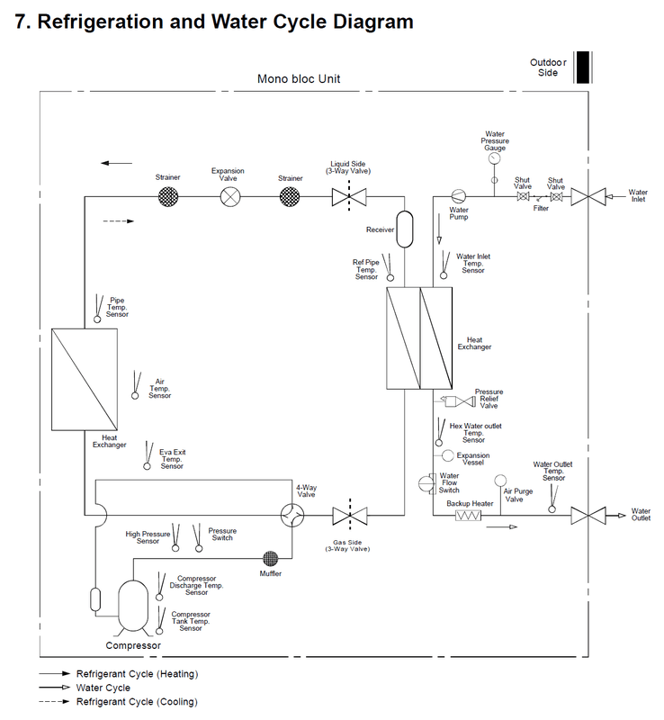

  • dof
  • Laatst online: 00:15
dof
flippy schreef op donderdag 9 februari 2023 @ 17:38:
dat is niet nodig want de panasonic start de pomp gewoon eventjes als het water te koud word. al komst dat niet echt voor omdat je toch 24/7 vraag hebt als het koud is buiten.
het word pas een issue als je meerdere uren geen stroom hebt en non stop vriest en ook nog eens niet thuis bent, maar dan gaat dat warmtelint ook ook weinig doen.
Wat gaat er eigenlijk meestal stuk in zo'n Pana Monobloc (J type) als het vriest EN de stroom ligt er langere tijd af?
Is dat een hele serie dingen of beperkt het zich tot enkele dingen?
Als ik naar het blokschema kijk dan kan ik me wel een paar dingen voorstellen...
Afbeeldingslocatie: https://tweakers.net/i/oSe7xVfQvtupI8VZpdh8f7nnhfk=/x800/filters:strip_exif()/f/image/MXQm6IBmAtXsj2XpnWSz2G7I.png?f=fotoalbum_large
Doet me er overigens aan denken (staat er ook als waarschuwing) dat ik een goed aftappunt moet maken die lager zit dan de retour ingang... ('k heb wel kogelkraan aftapkraantjes in de kruipruimte, maar is wellicht wat karig)
  • flippy
flippy
Alle rechten voorbehouden.
dof schreef op donderdag 9 februari 2023 @ 22:24:
wat stuk gaat in het ergste geval is de wisselaar. dan is het eigenlijk einde machine tenzij je aircoman kan vinden met een cat 1 papiertje en ook op dat nivo werkt. cat 2 installateurs (de lokale gasketelboer die splitjes doet in de zomer) hebben echt niet genoeg kaas gegeten van die werkzaamheden en kunnen doen op het nivo dat het ook goed gebeurt.
meeste andere dingen zoals de flowmeter en pomp zijn plastic en gaan als eerste.
beste is als het vriest en er is een langdurige stroomuitval is om even naar buiten te lopen, paneeltje losmaken (die je toch braaf elk jaar openmaakt om filter te reinigen O-) ) en gewoon filter eruit trekken en systeem leeg laten lopen daar en werkschakelaar uitzetten tot de stroom trugkomt. als die tergukomt installatie weer vullen (niet vergeten filter weer erin te doen). ding aanzetten en 30 min wachten zodat carterverwarming zijn werk kan doen voor je de thermostaat aanzet en vraag geeft.
1 stap verder is een hybride omvormer met EPS uitgang (en een accu) kopen voor de zonnepanelen en de warmtepomp op de EPS uitgang zetten zodat die kan doorlopen op de accu bij stroomuitval.... O-)
iets meer budgetvriendelijke oplossing is een server UPS op de top tikken voor weinig (zie vraag en aanbod) en die thermostaatsignaal laten onderbreken. dan kan de WP door blijven draaien op de UPS zonder te verwarmen maar blijft de unit wel af en toe de pomp starten.
(ik ben zelf alles aan het voorbereiden voor de EPS versie :9 )
[ Voor 13% gewijzigd door flippy op 09-02-2023 22:55 ]
  • wrapper83
  • Laatst online: 20-10 12:04
@Jojan265 , thanks for asking! Nope geen issues meer! Allemaal hartelijk bedankt voor meedenken en aandragen van het weghalen van het expansie vat!
  • blb4
  • Laatst online: 00:27
wrapper83 schreef op donderdag 9 februari 2023 @ 22:44:
Mooi! Nu dus die 8 bar inlaatcombinatie in de koudwaterleiding naar de boiler? Zat dat expansievat nou in de koudwaterleiding of de warmwaterleiding?
  • wrapper83
@blb4 is dat nog relevant:-) op de meest slecht combinatie… nog even de boiler gechecked die mag Max 10bar hebben. Dus 8bar inlaatcombinatie lijkt me prima.

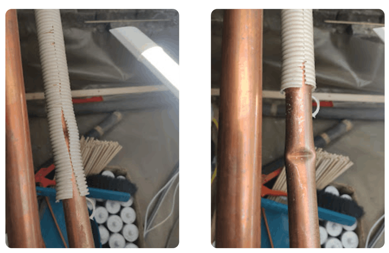

koevlaas2 schreef op donderdag 9 februari 2023 @ 23:39:
Je moeder... Koevlaas2 heeft net weer € 1200,- neergelegd voor een electrisch buigapparaat, wel een handig trouwens.
Buigen is ook een vak; dit vond ik bij het afstrippen van stukje isolatie (had de cv installateur maar even over z'n miskleun met 28mm buis geschoven...) :X
Enfin, dit ga ik er ook maar even afzagen...
Afbeeldingslocatie: https://tweakers.net/i/ESaf8NuV9qOxc_RgUnrKPALfxP4=/800x/filters:strip_exif()/f/image/k5gqSQczcyaLQZTjIr5KMZGK.png?f=fotoalbum_large
  • hrt
  • Laatst online: 19-10 09:46
hrt
dof schreef op vrijdag 10 februari 2023 @ 00:11:
Wat heeft dat met buigen te maken? Ah! over de knie natuurlijk!
24x170SF, oost (105 graden), 25 graden, Steca3600/ 5D, 17-40, 24-105, 70-200/ WH-MDC05F3E5, 50L E-boiler, Gasloos per27-01-2017
  • dof
dof
hrt schreef op vrijdag 10 februari 2023 @ 00:14:
Ja, hij had een flauwe bocht willen buigen :) ('k heb dit van boven gefotografeerd)

  • Zwartoog
  • Laatst online: 23-10 16:59
Knappe jongen die 28 mm koper over de knie buigt hoor :D
