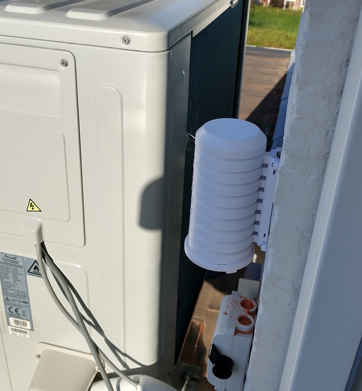

  • Speedyace
  • Registratie: Januari 2019
  • Laatst online: 12:10
Speedyace
PUHZ-SW75YAA
Verwijderd schreef op vrijdag 10 februari 2023 @ 14:41:
De ene doet elke zondag zijn auto wassen, de andere zijn warmtepomp :+
Auto ook gedaan maar niet op een zondag hoor, vandaar dat ik de doek in mijn handen had.
Dan de WP ook maar een wax beurtje.
WP: Puhz-SW75YAA - ERST30-VM2ED - Procon melcobems mini (A1M) - SolarEdge SE5K 16 x 320WP IBC Solar - SolarEdge SE3680H 14 x 410WP Longi, gasloos sinds: oktober 2022 - Gardena smart city Selino 600
  • Speedyace
Speedyace
PUHZ-SW75YAA
Naalroc schreef op vrijdag 10 februari 2023 @ 15:21:
De meesten willen hem zo stil mogelijk hebben, nu komt dat gieren er nog bij! :X :? ;)
Hij draait zo mooi met dat kabeltje (y)

Even een ander verhaal. Geen vraag maar eerder het deelgenoot maken van het volgende.
Het viel me al snel op, bij het inregelen van de war, dat de gemeten buitentemperatuur (bij ons) er soms flink naast zat (>10 C). Mijn buitenunit hangt boven een plat dak met dakleer en vanaf circa 13:00 in zon (als 'ie schijnt). Je voelt al aan dat de gemeten temperatuur dan flink kan gaan afwijken.
Zolang de buitenunit draait, valt de afwijking nog wel mee omdat er continu een stroom van verse lucht aangevoerd wordt. Maar toch was er een afwijking van een paar graden mogelijk (tot 5 C). Vooral in het voor- en naseizoen. En in dat voor- en naseizoen stond de buitenunit ook nog wel eens stil (mede door zonne-instraling in huis). Als op dat moment de buitentemperatuur gesampeld wordt (vaker dan eens per 30 min. gaat hier niet), kon de afwijking meer dan 10 graden bedragen. Dan gaat je war het spreekwoordelijke putje in.
Een stukje isolatie boven de temp. sensor hielp al een graad of 5. Maar tevreden was ik nog niet. Dus: een weerhut voor de sensor was de oplossing. Deze heb ik gekocht, niet duur want het hoeft ook niet een KNMI-waardig systeem te worden:
https://www.weerstationko...fa/98111402-tfa-sensorhut
Omdat de sensorhut wel in de zon komt te hangen heb ik er nog wat voor gehangen zodat 'ie altijd in de schaduw hangt. Resultaat (vanaf half november): maximale afwijking tot nu toe < 3 C. Een grote winst.
Boven het bitumendak kan het toch nog wel warm worden en die warme lucht stijgt omhoog, ook langs de sensorhut. Op dat deel van het dak wil ik nog een stuk (~1 m2) isolatie leggen met reflecterende bovenkant, bijvoorbeeld radiatorfolie op een verzwaard frame tegen wegwaaien. En een beetje schuin voor de afwatering.
Afbeeldingslocatie: https://tweakers.net/i/w8NB42zDznHq76CU5wB86HBEoVw=/x800/filters:strip_icc():strip_exif()/f/image/r7TLu36d1tl8khHikBmAJiy3.jpg?f=fotoalbum_large
Afbeeldingslocatie: https://tweakers.net/i/Kw2r0RtDPoEckmMxxASKPMJ2jmQ=/800x/filters:strip_icc():strip_exif()/f/image/OvDuwf0rdTp8HWrQAOXSnRyi.jpg?f=fotoalbum_large

Jaap19 schreef op zaterdag 11 februari 2023 @ 15:43:
Een buitensensor behoort op een noordgevel te hangen ver buiten bereik van andere warmtebronnen ( lees ramen, ventilatie afvoeren). Daar ga je in deze opstelling dus nat. Is ook de reden dat een inlaatsensor van je WP totaal niet geschikt is voor een WAR. WAR staat of valt met de plaatsing!

ds23man schreef op zaterdag 11 februari 2023 @ 16:49:
Dat had ik natuurlijk ook wel bedacht. Maar het sensordraadje was niet langer dan dit. Dan had er 6 meter opgerold in de kast moeten zitten...

Jaap19 schreef op zaterdag 11 februari 2023 @ 16:57:
Dan is het gewoon een KUT product. :+ :+

Omdat elke gerenomeerde fabrikant in hier in Europa nooit een WAR buitenvoeler vast aan een ketel/wp monteert met een meter snoer. Net even ingezoomd op je foto's. Airwell? Chinese import....

ds23man schreef op zaterdag 11 februari 2023 @ 17:25:
Oh. Bij Toshiba zit die sensor gewoon aan de buitenunit. Bij Daikin ook. Zal wel Chinese import zijn dan...

Blihi schreef op zaterdag 11 februari 2023 @ 17:33:
Je begrijpt me verkeerd, ook bij een Vaillant zit er een inlaatsensor op de kast. Maar die wordt NIET gebruikt voor een WAR.

ds23man schreef op zaterdag 11 februari 2023 @ 17:36:
Bij Toshiba en Daikin dus wel. Toshiba heeft niet eens een aansluiting voor een externe WAR sensor.
