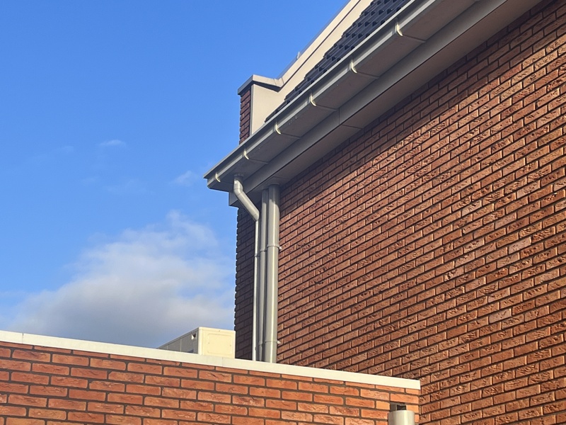

sailor_dg schreef op dinsdag 17 januari 2023 @ 21:45:
Bij mij staat de wp op het garage dak en gaat 2*32mm en alle andere kabels via twee 100mm regenpijpen omhoog. Zal morgen even een foto maken.
Heb uiteindelijk wel de regenpijp in de lengte doorgezaagd om de armaflex er goed omheen te krijgen.
Dagje vertraging - hierbij een impressie. Kon even niet het dak op, maar de buizen zijn doorgesneden aan de achterkant om het armaflex er goed omheen te krijgen. Heb het eerst geprobeerd om het er in te schuiven, maar dit was geen doen. Daarnaast ethernet and voeding verdeeld over de twee pijpen buiten de armaflex schil.
de kritische kijker ziet dat het niet 100% recht zit, maar 32mm is een b*tch om mee te werken, zeker als het daarna door een bocht moet.
Afbeeldingslocatie: https://tweakers.net/i/hxe5YI2SXbnMg3IsdDZi9jujz94=/x800/filters:strip_icc():strip_exif()/f/image/lw3iUxujvhtY3zKhzoYWy73K.jpg?f=fotoalbum_large
Afbeeldingslocatie: https://tweakers.net/i/0QQo8Y6JOEPybS-vymlnAJe13LQ=/800x/filters:strip_icc():strip_exif()/f/image/oC4SUX13EdNhtM5Xt1nMad0K.jpg?f=fotoalbum_large
Afbeeldingslocatie: https://tweakers.net/i/Fqtl1_phJe8KvTNNFzw019pAkoI=/x800/filters:strip_icc():strip_exif()/f/image/iN3rCxTooBd7x2W1yKirVc6G.jpg?f=fotoalbum_large
[ Voor 48% gewijzigd door sailor_dg op 19-01-2023 14:58 ]

sailor_dg schreef op donderdag 19 januari 2023 @ 14:56:
Top oplossing. Mocht ik hier eindelijk eens een WP kunnen plaatsen hou ik dit in het achterhoofd. _/-\o_
