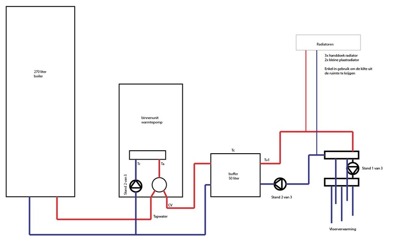

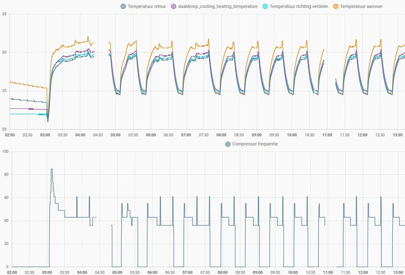

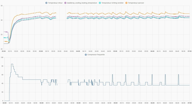

  • leejoow
leejoow
Dat ben ik!
Ik ben druk aan het kijken of ik het gedrag van mijn warmtepomp wat rustiger kan krijgen. Gisteren zag ik bijvoorbeeld dat hij overdag veel aan het pendelen was (waarbij de compressor helemaal uit gaat). Toen heb ik de setpoint van de Ta wat hoger gezet en nu lijkt hij vannacht alleen qua compressor wat op en af te spinnen, maar blijft hij wel draaien. Dat lijkt mij een verbetering.
Gedrag gisteren:
Afbeeldingslocatie: https://tweakers.net/i/CSdaV06K23RRWMPGPsWXrjmQdH4=/800x/filters:strip_icc():strip_exif()/f/image/YNqZ7b2uZNYnIcKKmUgDo91Y.jpg?f=fotoalbum_large
Gedrag deze nacht:
Afbeeldingslocatie: https://tweakers.net/i/cCT7EwxtjC9Kb5yWwh014DIoC5s=/800x/filters:strip_icc():strip_exif()/f/image/aN09EIC28bnqjIfNBFs8kva8.jpg?f=fotoalbum_large
Ik vraag mij af of het nog zin heeft om met de verschilleden pompsnelheden iets te doen. Mijn installatie is als volgt:
Afbeeldingslocatie: https://tweakers.net/i/XtjpnQs3kkm5W1Wrdre-NRYnU4s=/800x/filters:strip_icc():strip_exif()/f/image/FUSPzNqWzUlxpN9y2A1lIeOi.jpg?f=fotoalbum_large
De radiatoren in de tekening zijn nog wel aangesloten, maar doen niet veel. Deze staan wel open, maar dat is om de kilte van de ruimte te krijgen. De verdieping waar deze hangen wordt verder verwarmd met LL warmtepompen.
De installateur komt nog langs omdat ik wil dat de open verdeler vervangen wordt door een gesloten verdeler. Dit zal alleen nog even duren voordat het is uitgevoerd. Eerder heb ik de snelheid van de verdeler terug gezet omdat de vloer niet warm werd (waarschijnlijk omdat de snelheid waarmee het richting de buffer ging lager was dan de snelheid waarmee de VV pomp het rond trok). De vloerverwarming is zo'n 90m2. De HOH hiervan weet ik (nog) niet, de warmtebeeld camera is onderweg.
Mijn vraag: kan ik nu nog iets doen met pompsnelheden? En heeft het inderdaad zin om de setpoint omhoog te zetten? Als ik daardoor een kortere run heb maar zonder pendelen en dat daardoor mijn kamerthermostaat eerder zegt dat het klaar is is dat ook een optie.

leejoow schreef op vrijdag 6 januari 2023 @ 07:31:
Gedrag gisteren:
Gedrag deze nacht:
Als je installateur toch langs komt om die verdeler te vervangen, laat em dan ook die overbodige buffer plus secundaire pomp weghalen. De pomp in je WP is makkelijk in staat om het water ook door de VVW te pompen.
Hier een succesverhaal van iemand die zijn 2e pompgroep + secundaire pomp heeft weggehaald:
Cybot12999 in "Nefit EnviLine warmtepomp ervaringen uitwisselen"
En hier een onderzoek wat aantoont hoeveel de COP-winst daarvan kan zijn:
https://renewableheatingh...-properly-and-efficiently
(kwam gisteren langs in één van de Pana topics).
Het feit dat je nu een Ta van 32 à 33°C nodig hebt om zonder pendelen op 90 m² te kunnen draaien toont al aan dat daar veel winst te halen is. (Of is je WP veel te groot?)

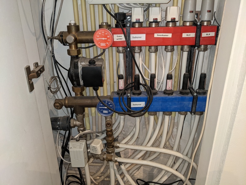

Martijn[Afbeelding]
Het verhaal is zo erg onduidelijk. Maak een duidelijk plaatje van wat waar naar toe gaat (in de foto's, dus niet in tekst) en wat wat is.
Wat direct opvalt:
  • Knietjes moeten weg en worden vervangen door bochten.
  • Verdelers ombouwen / vervangen naar gesloten (pomploos)
  • Belangrijkste VVW-verdeler (op de BGG) aansluiten met 28/32 mm, zonder knietjes.
  • Naregeling verwijderen, begin met alle groepen open. Alleen knijpen waar het te warm wordt.
  • Andrehj
Andrehj

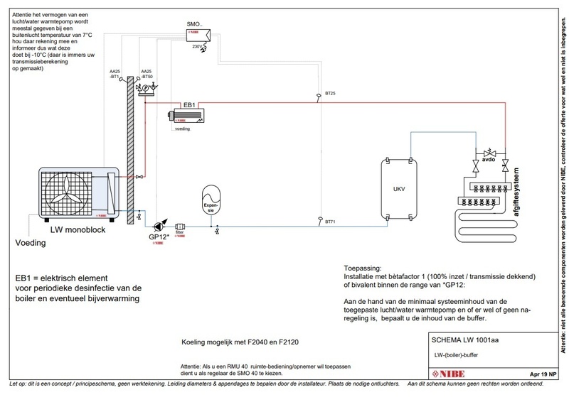

Ik zelf heb wel een parallel buffer in mijn Nibe installatie maar dan niet 4 pijps maar 2 pijps. Dus aanvoer met een T stuk naar de buffer en retour ook op een T stuk aangesloten. Moet ik dit dan heel anders bekijken of wat is jou kijk hierop?

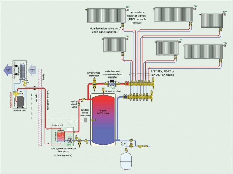

Er wordt in dit topic en vele andere, nogal eens gesproken over een buffervat in serie of parallel aangesloten. En zo lees ik ook in het "Het ik-wil-een-warmtepomp FAQ topic" : 'In serie met je afgiftesysteem (in de retour)'.
Als niet elektronicus (maar iets verder gekomen dan de wet van Ohm ;) ) vind ik het verwarrende benamingen. Zelf zou ik de minst geprefereerde aansluiting volgens warmtepomp-weetjes.nl de serie aansluiting noemen:
Afbeeldingslocatie: https://tweakers.net/i/CJDkNFoaeSWbX4A7Vs-VtejdWhQ=/800x/filters:strip_icc():strip_exif()/f/image/WippNBzVA2aNag6lRPT2fAp6.jpg?f=fotoalbum_large
De beste manier zou ik parallel noemen:
Afbeeldingslocatie: https://tweakers.net/i/C5SagQo2cGa49IoyPmLCXnD613E=/800x/filters:strip_icc():strip_exif()/f/image/klNrmNqyVDeENprtlGZrg1wu.jpg?f=fotoalbum_large
Maar uit allerlei context begrip ik dat de meeste posters hier het net iets anders noemen of zit ik er nu helemaal naast :? ? Ik denk dat een plaatje in de faq wel zal helpen.

Nee. Met twee T-stukken is het zeker ook gewoon een parallelbuffer. En ja @MvRtje, die kan er (in 90% van de gevallen) ook gewoon tussenuit. In het Nibe-topic is @LangeFries daarin (een van) de expert(s). Die haalt daar erg hoge COP's met zo'n setup.

In beide gevallen staat de buffer parallel. De vloeistofstroom door de buffer (van aan- naar afvoer!) loopt immers parallel aan die door het afgiftesysteem. Dat is precies analoog aan hoe je dit in de elektrotechniek definieert.
[ Voor 15% gewijzigd door Andrehj op 06-01-2023 12:05 ]

Dat maakt het zeker complexer.
In mijn geval heeft Mitsubishi een vaste flow op de circulatie pomp. Wat eigenlijk wel is aan te bevelen bij een dergelijke opstelling.
Is het modulatiebereik van de circulatiepomp bij dit soort WP niet in te stellen, of zelfs op een vaste flow te zetten?
Aanvulling:
Je wilt in een opstelling met een buffervat dat de WP regelt op het buffervat.
Dus niet op basis van een eigen Ta, Tr of dT.
In zo’n geval moet een sensor geplaatst worden in het buffervat en de WP zal daar op moeten kunnen regelen.
Of alle WP een specifieke regeling hebben voor een buffervat weet ik niet.
Mitsubishi in ieder geval wel. Maar dan moet je dat wel aangeven middels een dipswitch en de juiste sensors geplaatst hebben.

Klopt ik ben erg actief in het Nibe topic, maar ik merk dat mijn systeem uiterst zuinig draait (wel pas 2 weken en het is nu mega zacht weer natuurlijk). Helaas kan ik mijn COP niet meten want heb geen warmteflow meter, maar ik wil even het verbruik van Januari gaan vergelijken met andere en wil dan kijken of ik mijn installateur een meter kan laten installeren en/of zelfs het buffervat er tussen uit. Kwestie van 2x afdoppen natuurlijk.
Maar ik ben ervan overtuigd dat de manier van aansluiten bij mij anders en beter is dan via het 4 pijps-systeem zoals die website/pagina test/beschrijft.

Afbeeldingslocatie: https://tweakers.net/i/DDj4XQ4K9tPRO57JwqT6tvVVBBc=/800x/filters:strip_exif()/f/image/qBJyN4hZuCiFqGAo39qXOg4Y.png?f=fotoalbum_large
Berekende Cop kun je ook met eens script..
De eerste 2 zijn berekend met een sheyy en de ander et een S0 [ via heishamon] [ waarbij ALLES gemeten wordt]
En de andere Pana zelf, wat er volgens Pana gebruikt is.. bijna dubbel hahaha

Mijn Nibe pomp wordt geregeld door de SMO S40 aansturing, en mijn extra pomp heeft zijn auto adopt functie. Mijn gehele aansturing (waar beide pompen dus op aangesloten zitten) verbruikt 50 Watt gemiddeld waarvan de Alpha2 pomp meestal op 15 Watt draait. Wat ik dus hier uit opmaak is dat inderdaad beide pompen ongeveer gelijk draaien qua wattage en debiet.

Om het nog spannender te maken is er ook nog een 3 pijps variant voor het aansluiten van een buffervat.
Afbeeldingslocatie: https://tweakers.net/i/77_QJvCj3yhDfgFlvwCaw-6V8FI=/800x/filters:strip_icc():strip_exif()/f/image/JRIBRaUNZi8gPMp0eJ98CnPi.jpg?f=fotoalbum_large
