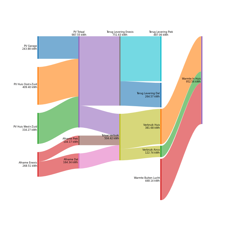

Hierbij even een overzicht van de energiestromen bij ons in huis.
Gaat weliswaar niet uitsluitend over warmtepomp(en), maar geeft toch een aardig inzicht over waar alle energie naar toe gaat.
De electriciteit de je huishoudelijk gebruikt, eindigd toch ook als warmte in je woning, zou je die niet nog bij de warmte naar woning post willen optellen en er een flow naartoe laten lopen ?
Ik doe dat wel, ik genereer de Sankey diagrammen met python om wat inzicht te krijgen, dit is een voorbeeld van December 2022, bij gebrek aan L/W WP levering helaas nog steeds met Airco verwarmd:
Afbeeldingslocatie: https://tweakers.net/i/-9DVyUxP3sjH2Kr9DDPalZa7T1g=/full-fit-in/4000x4000/filters:no_upscale():strip_exif()/f/image/RLXxa9RMMmCnReH03osY39Gp.png?f=user_large
3200 Wp OZO+10000 Wp ZZW+3200 Wp WNW - Daikin 4MXM68N + 3 x FTXM20M2V1B + FTXA50A2V1BT - Vaillant AroTherm 125/5 & Boiler VIH RW 300/3 MR

corsat schreef op dinsdag 3 januari 2023 @ 08:57:
Mooi overzicht, wellicht off-topic, ik heb mijn energieverbruik voor 85% inzichtelijk en gebruik hiervoor de youless en 5 smartify’s. Ik heb 3 pulsemeters waarvan 1 voor de wp die via youless wordt uitgelezen en zoek nog steeds naar mogelijkheden om de andere 2 pulsemeters eenvoudig op afstand uit te lezen maar ik ben hier nog niet uitgekomen.
Ik gebruik voor een aantal zaken ook een Hombli tussenstekker. Is tegelijk afstandsbediening, schakelklok en kWh-meter. Bediening via een app. Prijs was ca € 35,- dacht ik voor 3 stuks (o.a. bij Mediamarkt en Makro).
Zwerius Kriegsman

PentaClover schreef op dinsdag 3 januari 2023 @ 11:06:
Voor een deel is dat waar, maar welk deel? Ik gebruik ook elektriciteit buitenshuis. Hoge druk pomp, pomp voor het sproeien, buitenverlichting, etc. En deels wordt het huishoudelijk verbruik natuurlijk ook buiten het stookseizoen in huis gebruikt, maar levert dan niet een bijdrage aan verwarming. Maar eerder zorgt het dan voor extra koelbehoefte.
Maar het blijft een keuze.
Ik heb er voor gekozen om het zo te doen als in het plaatje staat.
Zwerius Kriegsman

Zwerius schreef op dinsdag 3 januari 2023 @ 11:33:
Inderdaad, met 2 Led lampen buiten op bewegingsmelder en een paar Watt Wifi signalen is het bij mij verwaarloosbaar klein wat er buiten de verwarmde schil komt.
Om het vollediger te maken zou ik ook nog de warmte moeten toevoegen die de aanwezige mensen produceren, ook nog zo'n 100 kWh per maand bij ons.
Voor mij was de reden om het wel toe te voegen dat ik de diagrammen voor een kortere periode (enkele weken/maand) genereer en het dan wat meer inzicht geeft.
Vooral in maanden waar de warmte behoefte laag is, zie ik een groot deel van de warmte behoefte door interne warmte bronnen afgedekt worden, bijvoorbeeld oktober 2022 was het zo'n 45% (40% als ik de warmte van de mensen negeer zoals in het diagram):
Afbeeldingslocatie: https://tweakers.net/i/d8QtqOqa256y6OWKu3QI4GtQo2M=/full-fit-in/4000x4000/filters:no_upscale():strip_exif()/f/image/AXTiz4XWjqdSAvrgxc7iOatv.png?f=user_large

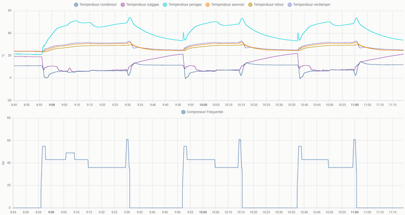

Ik heb aan mijn Itho Daalderop HP-S inmiddels een mooie modbus interface gehangen. En warempel, ik krijg grafiekjes in Home Assistant :)
Nu komt het moment dat ik natuurlijk alles wil gaan optimaliseren. Hieronder staan de gegevens van de verwarming zoals die nu loopt. Om 8:57 is de warmtevraag op de thermostaat in de woonkamer gekomen en is de verwarming gestart.
Afbeeldingslocatie: https://tweakers.net/i/qZt5gH0JQCpB7cAMvDQyRApNsG8=/800x/filters:strip_exif()/f/image/8UCQFpk8i9x2XHGMeGw9FItg.png?f=fotoalbum_large
Nu vraag ik mij een aantal zaken af:
  • Er is een groot verschil tussen temperatuur persgas (dit is een waarde die ik van de buitenunit krijg) en de temperatuur aanvoer. Dit scheelt zo een 10 tot 20 graden. Kan dit komen door de isolatie van de koelleiding? Deze is nu enkel met standaard witte isolatie gedaan.
  • Zie ik hier nu defrost runs op 9:30, 10:15 en 11:00? Of is dit eerder pendelgedrag? De interne circulatiepomp is niet uitgegaan in de tussentijd
Ontwikkelaar van de OpenQuatt hardware en Itho Daalderop warmtepomp control module

leejoow schreef op woensdag 4 januari 2023 @ 11:29:
Dat lijkt mij pendel ->Tretour is gelijk aan Taanvoer dus je mist daar afgifte. Het is mij een raadsel waarom de compressor vlak daarvoor naar 60Hz schiet (wat mij de veroorzaker lijkt te zijn).
Geef wat meer gegevens over je afgiftesysteem en eventuele naregeling, kans is aannemelijk dat daar de oorzaak moet worden gezocht.

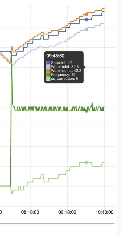

  • leejoow
leejoow
Dat ben ik!
ArjoK schreef op woensdag 4 januari 2023 @ 13:09:
Dat is niet helemaal waar, er is een Delta T van 1,7 graad. Deze Delta T gaat naar 0 zodra de compressor run begint. De compressor begint harder te draaien, de temperatuur van de condensor stort in en vervolgens stopt de compressor er helemaal mee.
Afbeeldingslocatie: https://tweakers.net/i/JOLN6dtUFrYB6stPBPZmM3Vw4Os=/800x/filters:strip_exif()/f/image/PgOVdBEisqW8M6SfXYvSM7nU.png?f=fotoalbum_large
Ik zal eens kijken of ik ook de registers kan vinden van de sensoren die de temperatuur van het buffervat en de leiding richting de vloer verdeler teruggeven.
Afgiftesysteem is vloerverwarming met een open verdeler (die moet nog aangepast worden) waarvan de pomp op lage snelheid staat en een open buffer tussen de warmtepomp en de verdeler. Hier zit een pomp tussen die op de gemiddelde snelheid staat. Ik zal proberen later even een plaatje te maken.
[ Voor 5% gewijzigd door leejoow op 04-01-2023 14:36 ]

  • blb4
  • Laatst online: 02:10
hackbard schreef op donderdag 5 januari 2023 @ 09:40:
nee, de kamertemperatuur is aan de lage kant/gaat best langzaam omhoog, de stooklijn is eerder te laag (en de radiatoren staan open). Ik heb van alles geprobeert, delta T op 5 of 8, de nefit regelt gewoon pas omlaag als de aanvoer (Ta?) duidelijk boven streeftemperatuur is. Met een slimme automatie zou dat misschien te tweaken zijn, ik ben alleen niet zo goed in schrijven hiervan.
Ik denk dat waar jij op zoek naar bent precies wordt gedaan door de softstart function in de NodeRed Control applicatie die via Heishamon interface de Panasonic Warmtepompen kan besturen. De Panasonic WP schakelt uit als de Ta 2 graden boven 't setpoint komt, net daarvoor verhoogd deze functie 't setpoint met 1 graad zodat de WP blijft doorlopen. In die softstart function kan je een target looptijd opgeven (na die tijd schakelt de verhoging uit en schakelt de WP dus meestal direct uit) en je kan opgeven met hoeveel graden 't setpoint maximaal mag worden verhoogd. Je krijgt dan dit mooie gedrag als resultaat:
Afbeeldingslocatie: https://tweakers.net/i/yaIb_-F7Mc1BfpXSeXuXiSMeUiI=/x800/filters:strip_exif()/f/image/ZgNu0TdOCvmLRAkZC7NaNitu.png?f=fotoalbum_large
Of zoiets mogelijk is/bestaat voor Nefit of dat je 't ook kan instellen in de Nefit zelf: geen idee

  • PentaClover
  • Registratie: September 2018
  • Laatst online: 01-11 17:49
@Zwerius
Naar aanleiging van je opmerking heb ik ook maar eens een overzichtje van een compleet jaar gegenereerd, en dan wordt het inderdaad wat lastiger en moet er meer uitgesplitst worden.
Ik heb nu mijn scriptje uitgebreid en de warmte van mensen en stroom verbruik gesplitst naar tijdens koelen, tijdens verwarmen en overig (soms koel ik niet en verwarm ik ook niet).
Ik zie nu dat ~34% van de warmte die ik weg koel van interne warmte bronnen komt.
Ik zie nu dat ~16% van de verwarming van interne bronnen komt.
Dat zijn best significante bijdragen.
Ik zie nu overigens ook dat er ~12% van de dagen niet verwarmd of gekoeld wordt.
Afbeeldingslocatie: https://tweakers.net/i/56tMiCNMrcUwzEunERtHSdldiag=/full-fit-in/4000x4000/filters:no_upscale():strip_exif()/f/image/pwWRh2b4C5cfdORuJKpUOq6l.png?f=user_large
