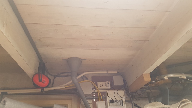

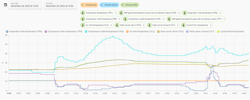

Zoals eerder vermeld ervaar ik een fluittoon in huis (200 m2 overal vloerverwarming) als de verwarming aanstaat sinds de warmtepomp is geïnstalleerd. Het lukt me helaas niet om het geluid op te nemen, maar het is een monotone fluittoon. Het is geen brom, en geen extreem hoge frequentie. Het geluid is weg als ik de pompsnelheid beperk tot 80%. Ik heb de afgelopen 24 uur wat testen gedaan om wat gegevens te verzamelen, zodat hopelijk iemand hier een oplossing heeft. Het geluid is dusdanig irritant dat er zeker niet aan te wennen is. Dus ik hoop dat er technisch een (simpele) oplossing is dat de warmtepomp normaal kan draaien, want voor mijn gevoel is 16 liter per minuut voor ruim 1300 meter vloerverwarming aan de krappe kant. Het huis wordt overigens keurig warm, dus daarover geen klachten.
Met fluittoon:
Geen pompsnelheid beperking. Debiet rond de 19 liter per minuut, delta T 3,5 graden (Ta 28,5 en Tr 25,0)
Zonder fluittoon
Pompsnelheid beperkt tot 80%. Debiet rond de 16 liter per minuut, delta T 4,5 graden (Ta 28,5 en Tr 24,0).
Ik heb wat foto’s gemaakt met de diameters van de leidingen erbij. Mijn vragen:
- Kan het liggen aan de diameter (met name koppelingen) van de leidingen?
- Kan het liggen aan de pomp van de warmtepomp zelf? De installateur kent deze klacht namelijk niet. Hoewel de warmtepomp op zolder hangt in de technische ruimte is deze ook in de woonkamer hoorbaar. Het geluid zou gedragen kunnen worden door het water in de leidingen.
Afbeeldingslocatie: https://tweakers.net/i/ZOk-J6aA4yPAzJ87Cb0e1fcXEsI=/232x232/filters:strip_icc():strip_exif()/f/image/G3ZElaQNW3c0WfQIGhlInzD6.jpg?f=fotoalbum_tileAfbeeldingslocatie: https://tweakers.net/i/6OFreo88FBWjTtV7nm09hleKOVU=/232x232/filters:strip_icc():strip_exif()/f/image/N9TDzzcdV7wqGy2uEaB0putd.jpg?f=fotoalbum_tileAfbeeldingslocatie: https://tweakers.net/i/8Yn4WkN2EdZO_mlOIgbfOsHAmdM=/232x232/filters:strip_icc():strip_exif()/f/image/BguyhWPpdDptUyU2VXz3MtR8.jpg?f=fotoalbum_tile
Afbeeldingslocatie: https://tweakers.net/i/4CspCsukpBqXfGjM-58BKvU5fj8=/232x232/filters:strip_icc():strip_exif()/f/image/chZTFPTnh0xOgQwoexVay1ca.jpg?f=fotoalbum_tileAfbeeldingslocatie: https://tweakers.net/i/ST1BTQ_c1uPAGmoRxQgzGwkLQaw=/232x232/filters:strip_icc():strip_exif()/f/image/d3mlftUJStGYFVlp45HG7Gb5.jpg?f=fotoalbum_tileAfbeeldingslocatie: https://tweakers.net/i/lyi9_2WDtWSOyi50FIycbwAII0A=/232x232/filters:strip_icc():strip_exif()/f/image/9qeSdAbA02Q2dtqUQsrsZYHo.jpg?f=fotoalbum_tile
Afbeeldingslocatie: https://tweakers.net/i/v1aAFFvrqQf-O4wk-y8BsEtNay4=/232x232/filters:strip_icc():strip_exif()/f/image/u3rKUfikgCAamvlBCIKbUffl.jpg?f=fotoalbum_tile
[ Voor 4% gewijzigd door TKroon op 28-12-2022 04:57 ]

TKroon schreef op woensdag 28 december 2022 @ 04:55:
Met fluittoon:
Zonder fluittoon
Voor ca. 19 L/min zijn je leidingen te dun en er zijn knietjes gebruikt. Als je van het geluid af wilt, zal er 32 x 3 meerlagen gebruikt moeten worden en geen knietjes, maar de bochten keurig buigen.
LG-HM071MR-U44 / SWW Hewalex PCWU 3.0 / PV SMA + Jinko 14 kWp / Hyundai Kona electric MY2026
  • TKroon
Jojan265 schreef op woensdag 28 december 2022 @ 06:57:
Dank voor je reactie. Ik begrijp ook niet waarom er juist in zo'n bocht een vernauwing gebruikt wordt. In de weggaande leiding van de warmtepomp zit onderin ook zo'n koppelstuk, maar dat is geen bocht. Is dat ook een probleem?
Hoe erg is het om met 16 liter per minuut te verwarmen? Anders gezegd: is het de moeite en het geld waard om die koppelingen te vervangen ten gunste van een hogere flow?
Edit: bedoel je dat de leidingen sowieso te dun zijn? Want die zijn meegestort in de dekvloer, dus het enige wat er vervangen kan worden zijn de (haakse) koppelstukken.
Met fluittoon:
Zonder fluittoon
Er zit toch ergens in je "watercircuit" iets wat die fluittoon veroorzaakt, het kan misschien ook een niet afgebraamde leiding zijn :? Al lijken die knietjes ook aardig de flow te beperken zo op het oog.
Je hebt een 8KW WP, dus met een flow van 16L/minuut heb je een dT van maximaal 7,3 nodig om je vermogen kwijt te kunnen.
Dat is op zich te doen, maar niet met aanvoertemperaturen van 25 graden.
Mooier was een wat hogere flow.
Hoeveel v.v. kringen heb je in totaal :? Minimaal 1 liter per kring is toch wel gewenst.
Met fluittoon:
Zonder fluittoon
Mijn ervaring is dat zo’n fluittoon afkomstig is van een vernauwing, denken aan; ventielen, voetventielen, overgangskoppelingen of bypassventiel.
Als je met een schroevendraaier tegen de leiding en je oor zet kun je het geluid volgen.

Grolsch schreef op woensdag 28 december 2022 @ 08:09:
Dank, dus het is op zich geen groot probleem. Ik heb 15 kringen. 7 beneden met gemiddeld 1,5 liter per kring. Boven doet alleen de badkamer meer dan 1 liter, de rest is slechts licht verwarmd of helemaal dicht.
Ik ga in ieder geval op onderzoek uit, ook met de schroevendraaier tip. Hopelijk kan ik iets achterhalen.
Verwijderd schreef op woensdag 28 december 2022 @ 08:12:
Ik kan de pomp zelf dus uitsluiten? Dat is al mooi. Hoe acht je de kans dat het een vernauwing is ipv een niet afgebraamde leiding? Die laatste is wellicht lastiger te achterhalen namelijk.
Met fluittoon:
Zonder fluittoon
Staat dat by-pass ventiel wel helemaal dicht? (laatste foto)
Ik zie sowieso niet waarom dat ding er in zit. Dit vormt een 'kortsluiting' in de stroom tussen aan- en afvoer, en is bij een verder ongeregelde vvw niet nodig.
En als je je huis warm kunt houden met een iets lagere pompopbrengst, dan is het aan jou om te kiezen.
Met fluittoon:
Zonder fluittoon
begin eerst maar eens met dat bypassventiel op de laatste foto volledig dicht te draaien zodat die niks meer kan doen. of laat hem weghalen, ding hoeft er niet eens te zitten.
TKroon schreef op woensdag 28 december 2022 @ 09:10:
Bij een nieuwe installatie verwacht ik niet de pomp.
Ik heb tot nu toe piepen/fluiten altijd meegemaakt bij (bestaande / vervuilde) inregelkranen, voetventielen en thermostaatkranen, dus echt een vernauwing zoals je ook bij een fluit hebt.
Alleen door deze fluit stroomt geen lucht maar water.
Alleen oude verstopte pompen kunnen wel eens piepen, maar dan lopen ze vaak ook al stevig aan en is de pompkarakteristiek zwaar aangetast.
Met een schroevendraaier tegen je oor en op het leidingwerk kun je vrij makkelijk het gebied verkleinen.
Ik zou persoonlijk alles in overweging nemen, maar begin bij de makkelijke punten als eerste te controleren.

  • HansRemmerswaal
  • Registratie: Januari 2016
  • Laatst online: 28-11 22:49
Nous112 schreef op zondag 25 december 2022 @ 23:38:
@HansRemmerswaal je hebt ook de waarde van ‘Air intake’, wat de temperatuur van de luchttoevoer van een Nefit monoblock aangeeft. Evaporator is een interne waarde.
Ik heb geen monoblok maar een split. Die Air inlet temperature (LT2) heb ik gevonden, was 11 graden op het moment van de defrost. Dus onwaarschijnlijke dat het recirculatie was, dan mogelijk toch te weinig koudemiddel zoals @Proton_ en @flippy aangaven.
Afbeeldingslocatie: https://tweakers.net/i/6-iwEbQyaNy3o3jjz4Wabl6Fi00=/800x/filters:strip_exif()/f/image/JxM3AKejkpFWdeGmE7RId5nN.png?f=fotoalbum_large
Afbeeldingslocatie: https://tweakers.net/i/jMzrsP0_Q9Dj0EbahJ0eZz4pkvc=/800x/filters:strip_exif()/f/image/h4CxWLWJjqWp3pP3zUWL591j.png?f=fotoalbum_large
Nefit EnviLine A/W Split 7.0 E-S warmtepomp | Nefit HR 300 liter boiler | Nefit 50 liter buffervat | Bosch EasyControl CT200 thermostaat | Home Assistant | BBQKees | PV 6 kWp ONO | Tesla MY LR AWD 2021 FSD | Zaptec Go 2

HansRemmerswaal schreef op woensdag 28 december 2022 @ 12:30:
je kan niet de drukken van het systeem zien?
  • HansRemmerswaal
flippy schreef op woensdag 28 december 2022 @ 12:53:
Nee helaas zijn die sensor waardens niet beschikbaar.

  • TKroon
Powrskin schreef op woensdag 28 december 2022 @ 10:16:
Als het makkelijk te vinden en verhelpen is mooi. Anders ook geen man overboord. De keren dat je vol vermogen nodig hebt dan ben je een paar % minder efficiënt, verder zit je al op lage TA.
Dank!
master1104 schreef op woensdag 28 december 2022 @ 10:26:
Is het niet een groep op je verdeler die te ver dicht staat? Bij mij kan ik ook een fluit krijgen als ik de groep nagenoeg helemaal knijp en de waterpomp op hoog debiet draait.
Ze zijn allemaal of dicht, of meer dan 0,5 liter per minuut open. Overigens heb ik om te testen alles open gehad, maar dat hielp niks.
@flippy en @Naalroc die bypass zit er om zoneregeling in de toekomst mogelijk te maken. Ook deze heb ik met testen volledig dicht gehad, zonder resultaat. Ik zag dat hij nog iets open stond inderdaad en hij is nu volledig dicht.
Wanneer ik weer een uurtje tijd heb ga ik testen, dan horen jullie of ik het kan vinden :) dank in ieder geval voor ieders input.

  • Andrehj
Andrehj
TKroon schreef op woensdag 28 december 2022 @ 13:40:
Wat denk je dat je WP gaat doen als ie direct zijn warme water via de retour weer terug krijgt? Die gaat natuurlijk pendelen als een malle.
Zo'n bypass werkt gewoon niet en moet je vermijden.
Als je al een zoneregeling wilt (wat meestal geen goed idee is en je meestal ook rendement kost, dan moet je dat als volgt doen): Grolsch in "Lucht/Water warmtepomp om mee te verwarmen en te koelen #10"
  • TKroon
@Andrehj de installateur had deze er op eigen initiatief tussen gezet, ik had hier niet om gevraagd. Maar als hij volledig dicht is, kan het geen kwaad toch om hem te laten zitten?
Daikin Altherma 3 LT 8 kW + 16 kWp PV
  • Andrehj
Andrehj
TKroon schreef op woensdag 28 december 2022 @ 13:45:
Dat klopt, maar ook bij een zoneregeling is zo'n ding dus compleet nutteloos. Je hebt dat bypassventiel vast niet gratis gekregen, en dus betaald voor iets waar je niets aan hebt. Beetje jammer.

14 cm XPS (omkeerdak) -> (grind om de tegels heen) -> 6 betontegels (om hoogte te krijgen) -> 6x Wagner anti-trilmatjes -> 2x kunststof opstellingsbalken -> 4x veren -> buitenunit
In deze foto missen alleen de betontegels en ik heb hem inmiddels waterpas staan :)
Afbeeldingslocatie: https://tweakers.net/i/lcR3a8U4nn5Bon6U_oarNmqHEVU=/800x/filters:strip_icc():strip_exif()/f/image/TDAGu7s6gXyDGtcUDMB0IrNo.jpg?f=fotoalbum_large
[ Voor 33% gewijzigd door HaTe op 28-12-2022 23:06 ]
WP: ME PUHZ-SW75YAA + ERST30D-VM2ED | Solar: 17x TSM-340-DE06M.08 (5780Wp ~6200kWh), Azimuth 179°, Hellingshoek: 34° | PC specs
  • Zwartoog
  • Laatst online: 22:00
HaTe schreef op woensdag 28 december 2022 @ 23:01:
Met al dat grind heb je ook een behoorlijk zwaar dak ja. Mijn constructie is wat lichter:
Afbeeldingslocatie: https://tweakers.net/i/ZicShy_MiijOv1Y5K-jxR2J_XkY=/800x/filters:strip_icc():strip_exif()/f/image/p3uO1wZB5bGiya4ruvRjCg8q.jpg?f=fotoalbum_large
Beetje slechte foto, maar dit is wat het is. Alleen de dunne rubbertjes onder de stoepranden zijn nu vervangen door een dikke rubberen stoeptegel.
Qua geluid: tsja, binnen hoor je hem wel zachtjes. Is een schuur, dus niet zo erg. Met vorst hoor je hem wel flink stampen.
Had ook nog een constructiefoutje: de bouten (boven en onder) in één van de veren waren tegen elkaar aan gedrukt door het uiteindelijke gewicht. Hierdoor trilde heel het dak mee. Dat was geen feest ;w

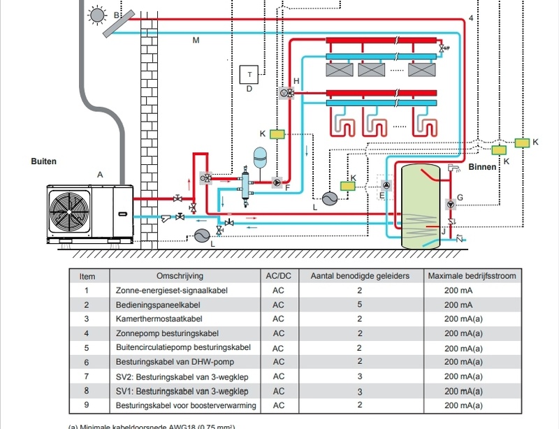

  • BarryH
  • Laatst online: 22:38
@josmeijer Hoe stuur je die zonder binnenunit aan? en wat heb je aan extra hardware nodig? gewoon een platenwisselaar versus het CV circuit en een pomp in het cv circuit?
  • Rol-Co
  • Laatst online: 22-11 17:03
Rol-Co
3,8kWpZ 4,98kWpO-Z-W 2,86kWpN
Kameelstok schreef op woensdag 28 december 2022 @ 22:03:
Je wil zeggen: draai de motor van de woonkamer er gewoon af maar laat de thermostaat hangen?
Wellicht het overwegen waard. In de praktijk stoken we met name in de woonkamer. De overige kamers enkel op de hele koude dagen.
Stooklijn strak regelen is een uitdaging. Effect van wind in combinatie met ventilatieroosters is vrij groot.
Met een wp heb je het niet zo zeer meer over stoken maar meer over warm houden, je klinkt nog erg cv ketel ;)
Woonkamer staat hier vol open en primair, de rest zetten we een beetje bij of zoals de douche gewoon 24/7 bij.
  • josmeijer
  • Laatst online: 23-02 01:03
BarryH schreef op donderdag 29 december 2022 @ 07:49:
Afbeeldingslocatie: https://tweakers.net/i/Zw4CVmPGtVy09pLwhjfGP1zbujs=/full-fit-in/4920x3264/filters:max_bytes(3145728):no_upscale():strip_icc():fill(white):strip_exif()/f/image/yb01oDqaHfhx60UIyiiHKwYE.jpg?f=user_large
Dit is het hydraulisch schema van de "hybride" installatie.
  • josmeijer
Afbeeldingslocatie: https://tweakers.net/i/aN6bk9uJhuY94P3u0TdmqCL-AC0=/800x/filters:strip_icc():strip_exif()/f/image/oJ0vSIKxK90ZG3LMzyL8g5NY.jpg?f=fotoalbum_large
En dit is het hydraulisch schema van de "all electric" installatie

Zwartoog schreef op woensdag 28 december 2022 @ 23:17:
Kan het zo niet zien..
Maar ik vrees dat dit je een lekkend dak op gaat leveren...
Houten balklaag eronder?
Geïsoleerd betondak?
Speedfight schreef op donderdag 29 december 2022 @ 12:59:

Hallo allemaal
Wij maken gebruik van een mitsubishi fdc71vnx-w buiten unit om onze woning mee te verwarmen en te koelen
Nu had ik graag de bij de verschillende buiten temperaturen behorende COP geweten maar kan hier verder niks van vinden op het WWW.
wat ik wel heb gevonden is het volgende (zie afbeeldingen) maar hier krijg ik geen pap van gemaakt,ik weet niet hoe ik dit moet lezen en of om kan zetten naar een COP waarde.
Dus als iemand mij uitleg kan geven ,heel graag
Bvd Gradje[

Dit is het L/W warmtepomp topic, je kunt je vraag het beste hier stellen:
Lucht/lucht warmtepomp om mee te verwarmen en te koelen

  • Zwartoog
Dylantje2 schreef op donderdag 29 december 2022 @ 14:05:
Moet nog eens een fotorapportage maken. Hier een betere foto:
Afbeeldingslocatie: https://tweakers.net/i/mzcWhM-hET3gW4UsENv_-vfb8KA=/800x/filters:strip_icc():strip_exif()/f/image/qaS58PphS0CUFu7iA5Dppmsg.jpg?f=fotoalbum_large
Dus op dikke rubberen tegels. Bitumen ligt direct op het hout. Dakdekker heeft in ieder geval niet gezegd dat dit problemen op gaat leveren ivm lekkage.
Binnenkant:
Afbeeldingslocatie: https://tweakers.net/i/HIE2R2Iba9_1hkQTTkQ6E9MrKNY=/800x/filters:strip_icc():strip_exif()/f/image/VrOb51w88LVrshTte6IJRIiz.jpg?f=fotoalbum_large
Die betonbanden liggen dus op dezelfde positie als de draagbalken. Het is dus niet dat de dakbedekking mee gaat dansen.
Die afvoer is de condensafvoer van de WP, om een ijsbaan in de winter te voorkomen :)
  • Powrskin
Zwartoog schreef op donderdag 29 december 2022 @ 16:40:
Binnenkant:
Het was mij te slecht weer vandaag om het dak op te gaan. Opzich zou de ombouw bij mij niet al teveel werk moeten zijn. Rvs is al grotendeels voorgeboord.

  • Dylantje2
  • Laatst online: 28-11 19:05
Dylantje2
sorry Bricklayere here :-)
Binnenkant:
Nu dikker rubber _/-\o_
Maar klopt de afstand precies? en echt recht boven de balk? [ dan iets meer vertrouwen. O-) ]
Ik hoop wel dat je afvoer niet gaat bevriezen.. Daar had ik wel een andere oplossing voor gezocht denk ik.
Geen condens aan de pijp gehad tijdens de vorst?

  • Zwartoog
Dylantje2 schreef op donderdag 29 december 2022 @ 19:33:
Yep, nagenoeg. Balken zijn 72 cm hoh, poten van de WP 74 cm hoh. Meer geluk dan wijsheid hoor, kwam toevallig zo uit :P En natuurlijk nauwkeurig gepositioneerd.
Tsja, het heeft in de schuur daar nog nooit gevroren in die paar jaar dat ik hier woon, en zit tegen de huisgevel aan, en die is niet zo dik (5 cm spouw). Water valt er met een thermolint in, en is daarna snel weg. Rechts staat het boilervat, dat houdt de boel ook warm.
Geen condens gehad aan de pijp.
Andere oplossing kon ik zo gauw niet bedenken.
