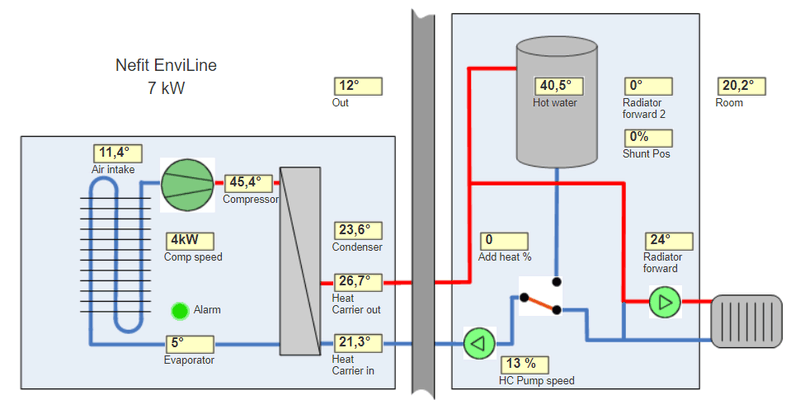

  • Nous112
  • Registratie: Maart 2021
  • Laatst online: 13:18
HansRemmerswaal schreef op zaterdag 24 december 2022 @ 16:17:
In Home Assistant heb ik geen discharge pipe temperature. Ik zie wel een Evaporator inlet temperature die bijna de 0 aantikt. "Inlet" klinkt als iets waar de lucht naar binnengaat en het aanvriezen gebeurd toch waar de koudere lucht weer naar buitengaat? Zou de buitenunit zijn eigen koude lucht aanzuigen?
@HansRemmerswaal je hebt ook de waarde van ‘Air intake’, wat de temperatuur van de luchttoevoer van een Nefit monoblock aangeeft. Evaporator is een interne waarde.
Afbeeldingslocatie: https://tweakers.net/i/e6eZKvN5edv6ftWGTsXDil5-uQY=/800x/filters:strip_exif()/f/image/FWCrr3C5Y9mRgEf9LewAviZU.png?f=fotoalbum_large
