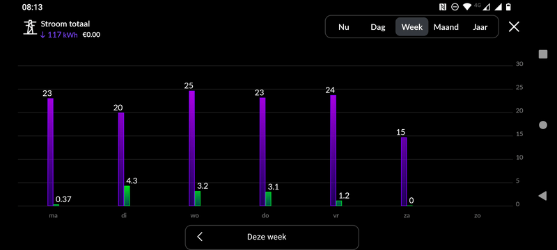

Een feit is dat je net in een zeer koude periode startte met verwarmen met een relatief kleine ventilatie wp.
De warmtepomp levert maar 1,7kW en hij zuigt lucht vanuit het huis aan, wellicht met een WTW erbij.
Redt hij het niet dan schakelt hij een element in van 1,5kW, 3kW of 4,5kW afhankelijk van de boiler grootte.
De warmtepomp verbruikt 620W, per dag zou dat bijna 15kWh zijn afgezien van het element.
Een WTW systeem doet daar nog 60-80W bij.
Wat we niet weten is of de woning een WTW heeft (blaast lucht droge ruimtes in en zuigt af in natte ruimtes).
Als de ramen roosters hebben of een kierstand dan zuig je koude lucht het huis in.
De laatste 4 dagen zou het huis toch sneller moeten opwarmen lijkt mij.
Stel dat de woning uiteindelijk 20 graden is, dan zal het verbruik afnemen en over het jaar gezien kom je natuurlijk niet aan het hoge dag verbruik van nu :)

Kortom Dagverbruik is 15KWh nominaal bij verwarmingsvraag. Daarnaast kijk je in december, ik denk dat je jaarverbruik eerder richting de 3500 dan 7000 gaat.
Dat je huis niet warm word is vervelend , helaas heeft een huis het eerste jaar een andere warmtebehoefta dan normaal o.a. door het drogen van cement. Het zou dus zomaar kunnen zijn dat je dit jaar moet bijverwarmen en dat dat volgend jaar niet hoeft.
Dus niet te senl oordelen. IIG moet je huis wel warm zijn. raar dat je geen instructie hebt gekregen bij het systeem. Werk je trouwens met nachtverlaging?

Dan heb je blijkbaar ventilatie type C, anders zou je geen roosters hebben.
Dat maakt wel duidelijk dat je vrij veel warmteverlies hebt omdat je altijd lucht van buiten aanzuigt.
Gaat het bij andere woningen wel goed, dan zou je kunnen checken of die bijvoorbeeld enkele roosters sluiten.
Het is geen ramp om er een paar te sluiten, de lucht gaat dan meer via kamers met open roosters.
Bij voorkeur in de leefruimtes open laten omdat het anders muf wordt en wellicht vochtig ivm het beton.
Het lijkt wel of de aannemer nog werkt alsof er cvketels in zitten, daarmee kan je de woning een stuk sneller 'droog' stoken.
Nu heb je echter veel minder verwarmings vermogen en ook nog koude lucht via de roosters.
Mijn 15kWh is 24u x620W per dag met aanvullend het verbruik van het boiler element.

Waarschijnlijk haalt mijn balansventilatie met WTW net zoveel warmte uit de retourlucht. Met slechts een fractie van het energieverbruik.
Vervolgens wordt er alleen maar met COP=1 oplossingen warmte het huis in gepompt. Het is bijna misdadig dat dit soort 'oplossingen' toegepast mogen worden.
Uit het artikel:
In het stookseizoen draait de warmtepomp volgens Van der Spijker 24 uur per dag stationair en op volle toeren. “Dat is goed voor een warmtepomp en verlengt de levensduur, starts en stops zijn niet goed voor levensduur en het rendement. Je voorkomt storingen en gedoe met regelingen. En het zorgt voor een hoge COP.
In Jip-en-Janneke-taal: die warmtepomp is zo onderbemeten dat hij altijd op vol vermogen draait. Als er meer vermogen nodig is (en dat is bijna altijd), schakelen er elektrische elementen bij.
De consument denkt warmtepomp, dus energiezuinig, maar komt bedrogen uit. In feite krijgt hij een elektrische CV-ketel met COP=1, met een geïntegreerde WTW en losse elektrische boiler.

Hier ook een lucht/water warmtepomp. Zonder vloerverwarming, maar met convectoren in huis (werkt ook met lage temperatuur aanvoer).
Een verbruik van 20KWh op koude dagen is normaal bij ons. Op een ijsdag wordt het nog veel hoger. Gelukkig gebruik het systeem in de zomer heel weinig.
Ik denk dat het systeem bij TS een te kleine capaciteit heeft als het niet warm wordt. Overigens voelen de convectoren bij os nooit meer dan lauwwarm, maar het is wel behaaglijk binnen.

20kWh per dag midden december is geen 'gigantisch verbruik', maar ongeveer wat je zou verwachten als je rekent op 3500kWh per jaar. Heel ruwweg verbruik je in December typisch zo'n 1/6e van je totale verbruik voor verwarming.
Het matig resultaat is natuurlijk wel een zorg :)

Wij wonen sinds april dit jaar in een nieuwbouw woning met dit systeem. (All-E met maxtank 150)
Wij hebben er nu dagen bij zitten met een verbruik van rond de 38 KWH!
November hadden we een totaal verbruik van 541 KWH
Nu het nog kouder word ben ik bang dat het verbruik veel hoger gaat uitvallen
Ook ik ben dus heel erg benieuwd wat het jaarverbruik is van dit systeem.

goedemorgen, zal ook nog onze ervaring delen.
Wij hebben ook 2022 nieuwbouw (A+) met begaande grond+ Badkamer vloerverwarming en de evolution All-E en 180 liter boiler.
Ik ben het verbruik ook aan het monitoren de afgelopen dagen en zit nu totaal op 22/25 kilowatt per dag met de lage buiten temperatuur van 0 tot 5 graden die we gehad hebben (zal dus nog wel wat afgaan voor vaatwasmachine/droger/wasmachine ect).
Heb via service menu heb ik wel de 3.0 en 4.5 kilowatt heater uitgeschakeld in de software. Ook mag boven de 30 graden de heater niet bij maar zoals ik bij andere reacties lees komt die aanvoertemperatuur nooit boven de 30 graden uit.
Tot op heden geeft dat geen zichtbare problemen (blijft 20 graden in de woning).
Huis ligt redelijk gunstig qua zon en zie dat huis ook nu redelijk snel opwarmt en dan de heater weer meer word uitgeschakeld.
Zien andere ook dat die heater dan continu bij staat of meer modulerend?
Vanmorgen zie ik wel extreem verbruik, lijkt wel of vanaf vannacht die 1.5 kw heater continu bij staat (maar is nu ook -2 graden ofzo buiten).
Edwin.Afbeeldingslocatie: https://tweakers.net/i/yVUqsmNbX6AljhbXBzo54WjvFME=/800x/filters:strip_exif()/f/image/6h46HByRn8suabN2CIIXLhpe.png?f=fotoalbum_large

Tsja, ik snap niet waarom ze de ecolution als full electric in nieuwbouw aanbieden. Er zijn goede warmtepomp alternatieven, ook zonder buiten munitie.
De ecolution heeft maar een warmtepomp van 600w, de rest moet hij via de naverwarmer opwarmen, wat dus niet efficiënt is. Toch goed om te horen dat zo weinig vermogen soms genoeg is!
