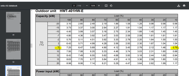

RichieB schreef op zaterdag 10 december 2022 @ 16:41:
Dat hangt dan weer van het minimale vermogen af. Ook daar blinken Panasonic en Daikin niet in uit. Daikin durft het minimale vermogen niet eens te publiceren. Toshiba is daarin weer een positief voorbeeld. De 11 kW (vergelijk met 14’kW van de concurrentie) kan terug moduleren naar 1,5 kW.
Waar haal jij die info vandaan?
  • RichieB
  • Laatst online: 10:05
Anticky schreef op zaterdag 17 december 2022 @ 14:03:
Uit de data boeken. Hier is een iets oudere versie van Toshiba.
[ Voor 32% gewijzigd door RichieB op 17-12-2022 15:06 ]

RichieB schreef op zaterdag 17 december 2022 @ 14:15:
Staat er niet in hoor, verm verward met input vermogen?
  • RichieB
Anticky schreef op zaterdag 17 december 2022 @ 15:20:
In de "Part Load Tables" staat de "Capacity (kW)" dus dat is de opbrengt, niet de input. Voorbeeld: de HWT-1101H(R)W-E (dus 11 kW model) levert bij To (=Tbuiten) van 7 °C en Tr van 35 °C met 10% modulatie 1,01 kW output. De Power input is dan 0,30 kW dus een COP van 1,01 / 0,30 = 3,4 (er staat ook een COP table in de PDF).
Ik denk dat de Toshiba Estia met deze waardes een van de best presterende warmtepompen is in het voor+na seizoen in de markt. Hopelijk kan @Blihi dat beamen?
[ Voor 15% gewijzigd door RichieB op 17-12-2022 15:33 ]

RichieB schreef op zaterdag 17 december 2022 @ 15:29:
In de "Part Load Tables" staat de "Capacity (kW)" dus dat is de opbrengt, niet de input. Voorbeeld: de HWT-1101H(R)W-E (dus 11 kW model) levert bij To (=Tbuiten) van 7 °C met 10% modulatie 1,01 kW output. De Power input is dan 0,30 kW dus een COP van 1,01 / 0,30 = 3,4 (er staat ook een COP table in de PDF).
die tabellen zijn niet betrouwbaar aangezien je niet weet wat de Ta is (alleen Tr word genoemd) en wat de flow is. genoeg ruimte voor gerommel dus en zulke tabelwaardes zullen in de prakijk gewoon niet haalbaar zijn omdat je geen ijsbad van 5000L erbij hebt staan om de Ta lekker laag te houden....
[ Voor 8% gewijzigd door flippy op 17-12-2022 15:33 ]
  • RichieB
flippy schreef op zaterdag 17 december 2022 @ 15:32:
Het staat er een beetje raar:
Specifications part load heating capacity and input (peak)LWT (°C) =35°C
input = retour, LWT = Leaving Water Temperature = aanvoer. Maar zelf als de genoemde 35 °C is "input" dus de retour, niet de aanvoer. Maar met een dT van 5 °C die overal in het document staat mag je uitgaan van een Ta van 40 °C.
genoeg ruimte voor gerommel dus en zulke tabelwaardes zullen in de prakijk gewoon niet haalbaar zijn.
Maar dat geldt toch voor de data books van alle merken? Ik heb geen reden om aan te nemen dat Toshiba enorm liegt en andere merken niet...
[ Voor 39% gewijzigd door RichieB op 17-12-2022 15:46 ]
Inderdaad je hebt gelijk, zelfs nog lager zie ik maar deze WP is maar 8KW.
afbeeldingAfbeeldingslocatie: https://tweakers.net/i/H4JbS84_9z0RXwT-uWWpELTumb8=/800x/filters:strip_exif()/f/image/Lp5OQW4fFtiBjeBdnkznlBTs.png?f=fotoalbum_large
Tsja, moet je dan alles - kunnen - controleren ?
Waar is het intermenselijk vertrouwen ?
Als de bewering niet deugt, heeft bij geleverd bewijs, de fabrikant een zeer ernstig probleem.

Peanutsonic schreef op zaterdag 17 december 2022 @ 18:26:
helemaal niet, de fabrikant heeft helemaal geen probleem. HUN meting klopt, die hebben ze op hun manier gedaan zodat het zo goed mogelijk uit de verf komt. dat jij die waardes van je godsganseleven niet kan halen in een praktijkopstelling zoals een regulier woonhuis is niet hun probleem.
niet anders dan een CV ketel die de meeste briljante efficeintiecijfers neerzet. dat die meting gedaan is met een Ta van 10 graden water is niet relevant. net als verbruikscijfers in autoreclames die je nooit haalt.

flippy schreef op zaterdag 17 december 2022 @ 18:30:
Ik ben blij dat jij niet mijn juridische adviseur bent.
Misschien moet je ook wat beter leze.
In mijn post heb ik het over "geleverd bewijs". Als je weet wat dat betekent is je comment "onbegrijpelijk" = "juridische onzin".
Een consument mag bovendien uitgaan van de opgewekte indruk en dan sluit ik voor deze stelling verkeerd lezen uit.

@flippy Ok, dus Toshiba stelt het allemaal veel te rooskleurig voor in hun data book? En Panasonic en Mitsubishi niet?

RichieB schreef op zaterdag 17 december 2022 @ 19:14:
iedereen doet het. dat is juist wat ik zeg.

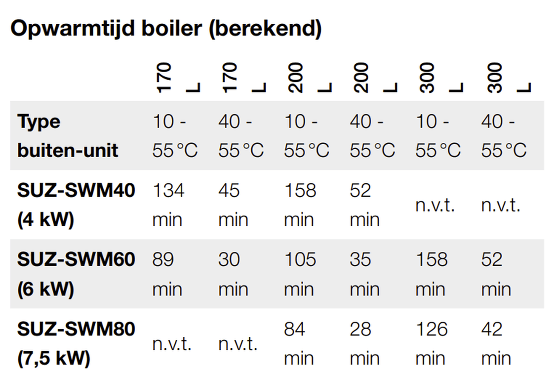

Goed punt inderdaad. Hoe lang het duurt om 200L op te warmen naar een bepaalde temperatuur heb ik geen ervaring mee. Ik weet alleen dat in mijn situatie de binnentemperatuur hier in 1 uur van 20 naar 19°C zakt als
ik de verwarming uitzet als het koud is buiten. Misschien kan een kenner vertellen hoeveel tijd er nodig is om 200L aan warm water te voorzien.
Mijn WP (Omnia M3.2 10)

verkeerslicht schreef op zaterdag 17 december 2022 @ 21:11:
het kost 230W aan warmte om 200L water 1 graad te verwarmen.
  • verkeerslicht
@flippy Dus als je het water van 10 naar 40 graden (even twee fictieve getallen) zou willen verwarmen kost dat dus 30x230 = 6900W.
Dus bij een warmtepomp met die netto capaciteit duurt het een uurtje. Zeg ik dat goed?

verkeerslicht schreef op zaterdag 17 december 2022 @ 21:27:
ja.

flippy schreef op zaterdag 17 december 2022 @ 21:18:
230 Wh

  • ocaj
RichieB schreef op zaterdag 17 december 2022 @ 20:09:
Maar zal op enig moment de SWW tank moeten gaan verwarmen. Hoe lang duurt dat met de huidige temperaturen ongeveer? Ik denk aan een 200 L tank die ik op 38 graden ga zetten. 8 kW WP is een mooi uitgangspunt al denk ik dat die van mij een 11 kW wordt.
Ik heb een 200l tank en een Mitsubishi SUZ-SWM80VA. Staat op 52 graden en opwarmen bij 38. Duurt 's zomers minder dan 3 kwartier, maar met deze buitentemperaturen meer dan anderhalf uur. Dan begin ik het in huis wel te merken dat het afkoelt, dus ben nog een beetje aan het spelen met de SWW-Laadtijd, zodat hij het in 2 keer doet en tussendoor weer gaat verwarmen.
