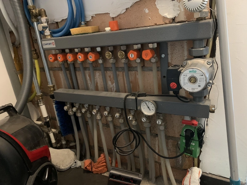

leejoow schreef op zondag 18 december 2022 @ 09:05:
Het water is dan 34 graden, maar op de verdeler van de vloerverwarming (een gesloten verdeler met pomp) zie ik dan dat het water dat de vloer in gaat ongeveer 28 graden is. De verdeler zou omgebouwd worden naar pomploos, maar dat kon uiteindelijk niet (te weinig ruimte op de verdeler). Helaas hebben ze toen niet aangeboden de gehele verdeler te vervangen.
Er gaat maar 28 graden de vloer in omdat de verdeler veel retourwater uit de vloer bijmengt.
Welk merk en type verdeler heb je? Graag ook een foto plaatsen.
Vrijdag is bij ons onze 9kW warmtepomp in gebruik genomen. Het heeft 1,5 week geduurd in verband met problemen met het bijvullen van het koelgas. Daardoor is het huis behoorlijk afgekoeld (in de ochtend 12 graden in de woonkamer). Nu draait hij sinds vrijdag continu op 100%. Hij verbruikt 3kW continu. Dat is dus op dagbasis best een hoop ;-)
Twee vragen:
1) gaat het beter worden zodra het vloerpakket een beetje is opgewarmd? Kan ik verwachten dat de temperatuur dan wel gehaald wordt of ligt dit echt aan de buitentemperatuur nu?
2) klopt mijn gedachte dat ombouwen naar een open verdeler behoorlijk gaat helpen in de efficientie?
1. Ja, dat zal een stuk beter gaan. Een koud huis geeft erg veel afgifte.
2. Ja.
Je moet eerst even de kou uit de woning hebben, en dan pas conclusies trekken. Volgende week regent het warm water, dus eind volgende week is het huis wel lekker warm. Dan zul je zien dat je WP het een stuk makkelijker heeft.

@leejoow Verdeler vervangen is ook niet een oplossing.
Als de temperatuur over de vloer lager is dan de toevoer uit de WP wordt er over de vloer meer water rondgepompt dan de WP levert. Het afgegeven vermogen gaat alleen omhoog als je meer water of met een hogere temperatuur naar de verdeler kunt krijgen. Het vermogen van de vloer is onafhankelijk van of het een open of gesloten verdeler is.
Als je de VVtoe gelijk wilt hebben aan WPtoe dan moet je de pomp van de vv knijpen zodat het debiet van de vv pomp gelijk is aan het toegevoerde debiet van de WP. De dT over de vloer wordt dan groter (maar het vermogen blijft gelijk).
Een mogelijkheid om meer water naar de vv verdeler te krijgen is de thermostatische beveilging er tussenuit te halen. Het water wordt met een WP nooit zo warm dat er risico is voor de vloer en dit scheelt veel weerstand en dus meer debiet.
Let wel, als je ook nog radiatoren hebt moet je weerstand hebben, want ander gaat al het WP water door de vv en doet de rest niets meer
Daarbij merk ik dat de via de stooklijn om 36 graden water gevraagd wordt, maar dat hij moeite heeft om daar te komen. Telkens als hij er zo ongeveer is begint er weer een defrost. Het water is dan 34 graden, maar op de verdeler van de vloerverwarming (een gesloten verdeler met pomp) zie ik dan dat het water dat de vloer in gaat ongeveer 28 graden is. De verdeler zou omgebouwd worden naar pomploos, maar dat kon uiteindelijk niet (te weinig ruimte op de verdeler). Helaas hebben ze toen niet aangeboden de gehele verdeler te vervangen.
Twee vragen:
volhouden en nergens aan sleutelen !
Hij gaat het pas makkelijker krijgen als de retourtemperatuur opklimt. Dat gaat zeker een paar dagen duren.
verdeler pomploos is beter maar het kan met pomp ook goed. Zet die pomp op de hoogste snelheid.
Ik stop ermee.
Twee vragen:
ik zou iets meer info delen foto's enz over je systeem....
Twee pompen in 1 systeem brrr. En heb je een buffervat? of diect op je systeem?
hoeveel vloerverwarming enz enz
Te weinig info, om iet zinnigs te kunnen zeggen
Maar langere op 3kwh per uur draaien:-( en niet echt warm worden...]
Twee vragen:
Ik heb de pompen (twee verdelers) er tussenuit gehaald en de aansluiting af gedopt nu loopt het water wel de andere kant op maar dat maakt natuurlijk niets uit . Of het efficienter is weet ik niet , dat zou gemeten moeten worden.

  • leejoow
leejoow
Dat ben ik!
Ik heb zelfs drie pompen in mijn systeem ;)
De interne circulatiepomp van de WP pompt het richting de buffer. De buffer staat parallel aan het systeem. Er is dus nog een tweede pomp nodig om ook daadwerkelijk het CV circuit in te sturen. Dat is ook te merken omdat anders alleen het buffervat opwarmt.
De derde pomp is die op de vv-verdeler en die zou ik graag kwijt willen zijn. In 1,5 week tijd is mijn huis afgekoeld naar een niveau dat 's ochtends alles 10 tot 12 graden was. Ook met de aircos kreeg ik het niet meer warm op een gegeven moment. De muren en alles zijn dus ook gewoon echt koud geworden. Ik ga er dan ook van uit dat ik nu nog in een fase zit dat het huis aan het opwarmen is.
Voor @Remco45 een foto van de vv verdeler, merk kan ik helaas niet vinden:

leejoow schreef op zondag 18 december 2022 @ 17:38:
Dank voor de foto.
Helaas heeft deze verdeler geen instelbaar mengventiel.
Op zoek naar berichten zie ik dat je je eigen topic hebt gestart in mei 2022.
Daarin worden vier goede adviezen gegeven:
  • geen buffervat nodig want de vloer fungeert als buffervat;
  • verdeler ombouwen (dus als dat niet kan: vervangen);
  • daarbij thermostaat en voetventiel verwijderen;
  • aan- en afvoerleidingen (22 mm) vergroten.
Uit de laatste posts blijkt dat geen van deze adviezen is opgevolgd.
Wat is daarvan het effect?
Normaliter zijn de twee laatste pompen vaak sterker dan die van de WP.
Schets:
Afbeeldingslocatie: https://tweakers.net/i/eew-nRHzwxYf1Y2frqEf-P-iyyI=/800x/filters:strip_icc():strip_exif()/f/image/2dSEnkjFXreIInoqJuKKZ8R8.jpg?f=fotoalbum_large
Flow Buffer > Flow WP, dus menging in het vat waarbij deel retour in de aanvoer wordt meegezogen.

  • MisterB
  • Registratie: Oktober 2018
Hi, zo ziet het er nu uit:
Voorheen zat er dus een pomp rechts tussen de bovenste en onderste verdeler balk en kwam de aanvoer in de bovenste balk aan.. Er zit dus idd nog steeds een thermostaat kraan tussen (die qua temp wel ruim hoger staat dan de temp die ik op dat onbetrouwbare metertje zie) .. Die pomp zat trouwens in een schakelaar die bij iets van 27 graden de pomp aanzette..Afbeeldingslocatie: https://tweakers.net/i/okR5QOkQPHJzlNPuzOwzxCX4QK0=/800x/filters:strip_icc():strip_exif()/f/image/nGwUC9HpanHPjPYqDFv8kafP.jpg?f=fotoalbum_large

  • MisterB
hmm, je ziet de foto, ik zie wel een th kraan maar zit daar dan ook een ventiel ?

  • MisterB
aha, dus er zit een th kraan in de aanvoer met een klein gaatje en een ventiel in de retour met potentieel ook een klein gaatje ?

MisterB schreef op maandag 19 december 2022 @ 10:27:
Voorheen zat er dus een pomp rechts tussen de bovenste en onderste verdeler balk en kwam de aanvoer in de bovenste balk aan.. Er zit dus idd nog steeds een thermostaat kraan tussen (die qua temp wel ruim hoger staat dan de temp die ik op dat onbetrouwbare metertje zie) .. Die pomp zat trouwens in een schakelaar die bij iets van 27 graden de pomp aanzette..[Afbeelding]
Kan jij eens meten hoeveel ruimte je tussen de flensen van de pomp hebt? Op deze manier zou ik hem ook omgebouwd willen hebben :) Wellicht dat ze met deze foto wel begrijpen wat ik wil!
De thermostaat en het voetventiel ga ik er in elk geval af (laten) halen.

  • MisterB
leejoow schreef op maandag 19 december 2022 @ 10:39:
meet 20 tussen de balken en 11 tussen de flenzenAfbeeldingslocatie: https://tweakers.net/i/HMJRAqMKor7eCk-uSSN8a8J5EGA=/x800/filters:strip_icc():strip_exif()/f/image/oYdyl8l2jQVpICjihiOrBtUH.jpg?f=fotoalbum_large

Wat een onzin, ik heb, zo te zien exact dezelfde verdeler, die ik een paar jaar geleden zelf heb omgebouwd. Die pomp is er zonder meer vanaf te halen door de 2 wartels los te draaien, anders zou een defecte pomp ook niet te vervangen zijn!
Die monteurs hebben er geen zin in of zijn door hun baas geïnstrueerd gewoon een nieuwe verdeler te plaatsen.
Mijn ombouw, effe gauw een plaatje gemaakt, excuses voor de kwaliteit van de foto.
Edit, Dat kwam dus als mosterd na de maaltijd, want ik was weer eens te snel (?) met reageren zonder eerst verder te kijken :?
Afbeeldingslocatie: https://tweakers.net/i/_ogW6J15L0uCqN7KJQEHgNx1upM=/x800/filters:strip_icc():strip_exif()/f/image/FNJ2JtvACcueJLGagSzZPs9q.jpg?f=fotoalbum_large

bij mij zie ik die meter op max ca 30 uitkomen.. stel we halen die thermostaat kraan eruit en we halen dat voetventiel op de retour eruit - dan neem ik aan dat het water harder door de 8 groepen gaat stromen (in principe) -- het zal iig niet zachter zijn... wat is daarvan het effect op het geheel ?
ik zou dan verwachten dat je die temp iets zal zien dalen op het blok omdat het water sneller door het geheel heen gaat maar er minder warmte aan het begin van de slang in de vloer afgenomen zal worden en er meer ook aan het einde (midden) van de 80 tot 100 meter lange meter lange slangen aan zal komen met gevolg betere verdeling warmte ? Klopt die redenatie ?

MisterB schreef op maandag 19 december 2022 @ 10:52:
Het voordeel is dat je meer flow krijgt en je een lagere temperatuur nodig hebt. Je WP kan dus zuiniger lopen. Maar het nadeel is dat als je bv. ook radiatoren hebt op de bovenverdieping, hier veel minder doorstroomt (en dan ook nog op een lagere temperatuur). Je 'verstoort' je regeling dus en je zal dit opnieuw moeten inregelen.
Bij mij is de verdeler vervangen door een simpele gesloten verdeler en ik moet deze behoorlijk knijpen om het boven ook warm te krijgen.
Edit: open verdeler gewijzigd in gesloten (dank Blihi!)
[ Voor 3% gewijzigd door ultramarine op 19-12-2022 11:11 ]
  • Blihi
  • Registratie: Juni 2018
  • Laatst online: 17-10 18:25
je bedoelt een simpele gesloten verdeler? Een open verdeler heeft juist wel een pomp :)
