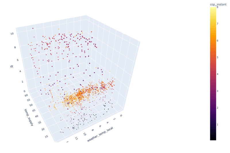

blackmore87 schreef op donderdag 24 november 2022 @ 20:16:
Goede tips! Op een constante temperatuur (zonder stooklijn) van 40 graden loopt ie nu al een uur door. Hier ga ik de komende dagen mee verder experimenteren.
Mooi hé, zo'n ingewikkelde regeling... Nu weet je waarom hier over het algemeen al die ingewikkelde regelingen worden afgeraden. Een WP gewoon direct het water in het afgiftesysteem laten pompen werkt vele malen eenvoudiger.
Als je dat allemaal goed voor elkaar hebt (en op een extra lage Ta kan draaien) kun je uiteindelijk zulke resultaten halen (dit is de run van gisteren):
Afbeeldingslocatie: https://tweakers.net/i/eYgFNnbirKa7C2pvQHumzYtasWU=/800x/filters:strip_exif()/f/image/XwS9zDxvuwqQSgbvTJ37GeqC.png?f=fotoalbum_large
  • snameroc
  • Laatst online: 16-10 08:35
Maar dat is ook met nachtverlaging. Dan is weer net een beetje makkelijker toch.

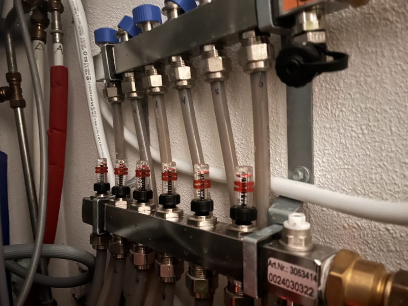

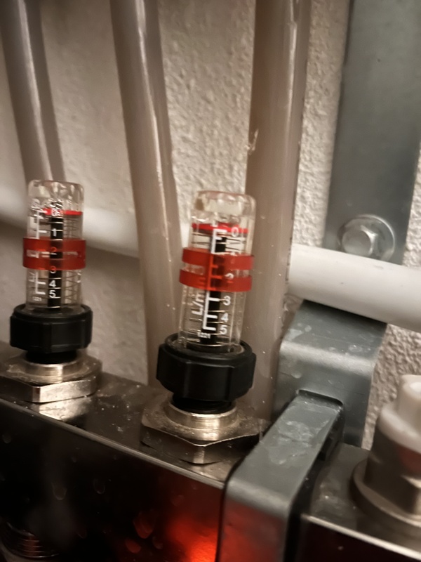

@Leon- lees je mee? ;)
Ik zit een beetje in hetzelfde schuitje (zelfde WP maar een 8KW), iets minder pendelgedrag maar toch zeker aanwezig. Een beetje een off-topic vraag; mijn verdeler zou helemaal open moeten staan maar de vlotters doen niets, staan allemaal op 0. Wat kan hier aan de hand zijn?
Afbeeldingslocatie: https://tweakers.net/i/Sy41RPzvQP-0XDKFpAvocIHjwDk=/800x/filters:strip_icc():strip_exif()/f/image/ezODUIldCPWRRCQDtLgvCjLd.jpg?f=fotoalbum_large
Afbeeldingslocatie: https://tweakers.net/i/af8hclvVG_tH3qvOITfTbHoyACs=/x800/filters:strip_icc():strip_exif()/f/image/3tvaJh07fNHe8yYxgMOgGRdt.jpg?f=fotoalbum_large

Leon- schreef op donderdag 24 november 2022 @ 20:45:
Heb je de bijbehorende koelkast? De aanvoer zit helemaal links.
Wordt er wel iets warm?
Wat gebeurt er als je aan die stromingsmeters draait?
Laat eens een foto zien met ook de aansluitingen en (kogel) kranen op de foto.
Staan al die blauwe knoppen helemaal los/open?

Naalroc schreef op donderdag 24 november 2022 @ 21:08:
Als ik aan de flowmeters draai gebeurt er niets. De vlotter beweegt niet en blijft gewoon op 0 staan. Dit is een splinternieuwe verdeler. Aangesloten twee maand geleden tijdens de installatie van de WP.
Edit: het wordt wel gewoon warm in huis. Dus er stroomt wel water door.
Afbeeldingslocatie: https://tweakers.net/i/fGw7tzafWrgcsvwDNi8Ore0fgDo=/232x232/filters:strip_icc():strip_exif()/f/image/WUnxbxbi8NuSsTKqysCLrN5C.jpg?f=fotoalbum_tileAfbeeldingslocatie: https://tweakers.net/i/5EUIRHb4kpT9jYojK874eT7UkFo=/232x232/filters:strip_icc():strip_exif()/f/image/NyBcielvh9cX0hATQkifBqK7.jpg?f=fotoalbum_tileAfbeeldingslocatie: https://tweakers.net/i/DiCz9ZW3b1Qj0bJbo4UIc5x6Kz4=/232x232/filters:strip_icc():strip_exif()/f/image/XcUGOkxqpucqy69CJkkXQkNf.jpg?f=fotoalbum_tile
Afbeeldingslocatie: https://tweakers.net/i/mVrdkH3f5PPDvmSbGYL2DlifOeU=/232x232/filters:strip_icc():strip_exif()/f/image/NTSOdft1EUiBQiV6sGluxr3w.jpg?f=fotoalbum_tileAfbeeldingslocatie: https://tweakers.net/i/uK8-8ryKFHftUQJV67jBLjKVGqI=/232x232/filters:strip_icc():strip_exif()/f/image/YSt0yHV9aeEiOPdyISqfUIM6.jpg?f=fotoalbum_tileAfbeeldingslocatie: https://tweakers.net/i/DkxrrE1gNFiBjK2-ozZhR1BpIEg=/232x232/filters:strip_icc():strip_exif()/f/image/9vNAFf6p1G1SKFdUjvvBAqgJ.jpg?f=fotoalbum_tile
Afbeeldingslocatie: https://tweakers.net/i/LtvH6z_Q6Xp1IlOw9wI_XX388G0=/232x232/filters:strip_icc():strip_exif()/f/image/twcYVU2aV6LIEjodgXiFVec1.jpg?f=fotoalbum_tileAfbeeldingslocatie: https://tweakers.net/i/PwLXCeA-y05E82Z2qDq_oFPznk0=/232x232/filters:strip_icc():strip_exif()/f/image/qTAmphKyo30WK90wN2gVVU9K.jpg?f=fotoalbum_tileAfbeeldingslocatie: https://tweakers.net/i/wL72UQEYHnHEJrS_CFyZWGLYomw=/232x232/filters:strip_icc():strip_exif()/f/image/7OD2zrAsseG6ZTDiiBCnqKtb.jpg?f=fotoalbum_tile
  • Naalroc
  • Laatst online: 11:01
Als dat grote messing huis op de onderste balk jouw filter is, wat op de retour hoort te zitten, dan zijn de aanvoer en retourbalken verwisselt.
De flowcontrols zitten op de aanvoerbalk, en de blauwe knoppen op de retour.
Kan je voelen wat je aanvoer is, door de temperaturen in te schatten, en is de onderste de aanvoer?

Leon- schreef op donderdag 24 november 2022 @ 21:21:
retour en aanvoer zitten verkeerd om.

@leonlwd je aan- en retour kun je het makkelijkst corrigeren, als je de complete balken verwisselt, wat bij deze opstelling met slecht toegankelijk pijpwerk en geen kogelkranen gemonteerd het eenvoudigst zou zijn in mijn mening. Heb je dit zelf gedaan? Of een installateur? In dat geval, laat hem maar terugkomen om het goed aan te sluiten.

Voor degenen die monitoren met InfluxDB en die wat meer dan Grafana willen, bijgevoegd een python scriptje dat een 3d scatterplot maakt van aanvoer temp, buiten temp, dT en COP.
Afgelopen 3 weken voor Panasonic 9J:
Afbeeldingslocatie: https://tweakers.net/i/HuAE2g8UMHEphs1JUcWorstndUs=/800x/filters:gifsicle():strip_exif()/f/image/XTT66VP74EeebC9qv0YWLY2j.gif?f=fotoalbum_large
Uiteraard moet je de tabelnamen wat aanpassen afhankelijk van je eigen setup.
24
25
26
27
28
29
30
31
32
33
34
35
36
37
38
39
40
41
42
43
44
45
46
47
48
49
from influxdb import InfluxDBClient, DataFrameClient
import plotly.express as px
import pandas as pd
# Server data
host = '...'
port = '...'
user = '...'
password = '...'
database = '...'
cop_range_max = 8
cop_range_min = 0
electric_power_min = 300
client = InfluxDBClient(host=host, port=port, username=user, password=password, database=database, ssl=True, verify_ssl=False)
client.switch_database(database)
time_filter = "time >= now() - 3w and time <= now()"
interval = "time(2m)" # not lower than kamstrup readout time, or any other sample time
helper_table = "aquarea_temp_cop_analysis"
results = client.query('DROP SERIES FROM ' + helper_table + ';')
# get all in the same table
results = client.query('SELECT mean("value") AS "aquarea_power_instant"  INTO  ' + helper_table + ' FROM "device_aquarea_power_instant" WHERE ' + time_filter + ' GROUP BY ' + interval + ';')
results = client.query('SELECT mean("value") AS "aquarea_heater_power_instant"  INTO  ' + helper_table + ' FROM "device_aquarea_heater_power_instant" WHERE ' + time_filter + ' GROUP BY ' + interval + ';')
results = client.query('SELECT mean("value") AS "aquarea_water_power_instant"  INTO  ' + helper_table + ' FROM "device_aquarea_water_power_instant" WHERE ' + time_filter + ' GROUP BY ' + interval + ';')
results = client.query('SELECT mean("value") AS "aquarea_temp_supply"  INTO  ' + helper_table + ' FROM "device_heat_aquarea_supply" WHERE ' + time_filter + ' GROUP BY ' + interval + ';')
results = client.query('SELECT mean("value") AS "aquarea_temp_return"  INTO  ' + helper_table + ' FROM "device_heat_aquarea_return" WHERE ' + time_filter + ' GROUP BY ' + interval + ';')
results = client.query('SELECT mean("value") AS "weather_temp_local"  INTO  ' + helper_table + ' FROM "device_weather_temp_local" WHERE ' + time_filter + ' GROUP BY ' + interval + ';')
# do the analysis
results = client.query('SELECT "aquarea_water_power_instant" / "aquarea_power_instant"  AS "aquarea_cop_instant"  INTO  ' + helper_table + ' FROM ' + helper_table+ ';')
results = client.query('SELECT "aquarea_temp_supply" - "aquarea_temp_return"  AS "aquarea_dt"  INTO  ' + helper_table + ' FROM ' + helper_table+ ';')
results = client.query('SELECT * FROM ' + helper_table + ' WHERE "aquarea_dt" > 0 and "aquarea_cop_instant" > ' + str(cop_range_min) + ' and "aquarea_cop_instant" < ' + str(cop_range_max)+ ' and "aquarea_power_instant" > ' + str(electric_power_min) + ';')
df = pd.DataFrame.from_records(results.get_points())
fig = px.scatter_3d(df, x="aquarea_temp_supply", y="weather_temp_local", z="aquarea_dt", color='aquarea_cop_instant', size='aquarea_power_instant', size_max=10, color_continuous_scale=px.colors.sequential.Inferno)
fig.update_traces(marker=dict(line=dict(width=0)))
fig.show()

Hoe erg is het als ze verkeerd om zijn aangesloten? Het water stroomt in tegengestelde richting..
  • flippy
flippy
Alle rechten voorbehouden.
Leon- schreef op donderdag 24 november 2022 @ 22:16:
je flowmeters doen het niet en de glaasjes raken vervuild. afregelen is zo ERG lastig.
  • Leon-
  • Laatst online: 08-10 16:50
flippy schreef op donderdag 24 november 2022 @ 22:18:
Ik laat ze gewoon terugkomen. Ze fixen het maar. Thanks.
  • flippy
flippy
Leon- schreef op donderdag 24 november 2022 @ 22:24:
ja, zo hoort het ook.

  • format5
  • Laatst online: 16-06 14:11
Met de hulp van @Thorsd heb ik ook zon mooie 3d scatterplot kunnen maken.
Afbeeldingslocatie: https://tweakers.net/i/UyVVgmzReF3TMDDKSEAgoPW604o=/800x/filters:strip_exif()/f/image/TJ746AqWM9Zd3YIt9VVGvBzX.png?f=fotoalbum_large
Afbeeldingslocatie: https://tweakers.net/i/NSHJ8kCP5eEiADUSrPdCOLlRBA8=/full-fit-in/4000x4000/filters:no_upscale():fill(white):strip_exif()/f/image/j35WsUh4DnKZ74yhUYWxjXvS.png?f=user_largeAfbeeldingslocatie: https://tweakers.net/i/U9J5rG8O285C0Ujs_XdkV_NblOw=/full-fit-in/4000x4000/filters:no_upscale():fill(white):strip_exif()/f/image/sG2kI5PEDCJn0xegJQBapD91.png?f=user_large
Dan zie je mooi dat bij hogere buitentemp de cop inderdaad iets hoger is.
En je ziet ook weer erg mooi terug dat de COP beter is bij lage aanvoertemperaturen.
Wat de meeste hier al jaren weten zie je in deze grafieken mooi terug.
Op zich wel jammer dat SSW en CV niet van elkaar gescheiden zijn, maar ja kan niet alles hebben :+
(oorzaak zit in hoe ik de waarden uitlees bij nibe en weg schrijf naar influxDB)

Zou het niet interessanter zijn om de dt als kleur te nemen en de COP als Z as? Ik denk dat dan de relatie COP vs Ta en Tbuiten duidelijker wordt.
3200 Wp OZO+10000 Wp ZZW+3200 Wp WNW - Daikin 4MXM68N + 3 x FTXM20M2V1B + FTXA50A2V1BT - Vaillant AroTherm 125/5 & Boiler VIH RW 300/3 MR
