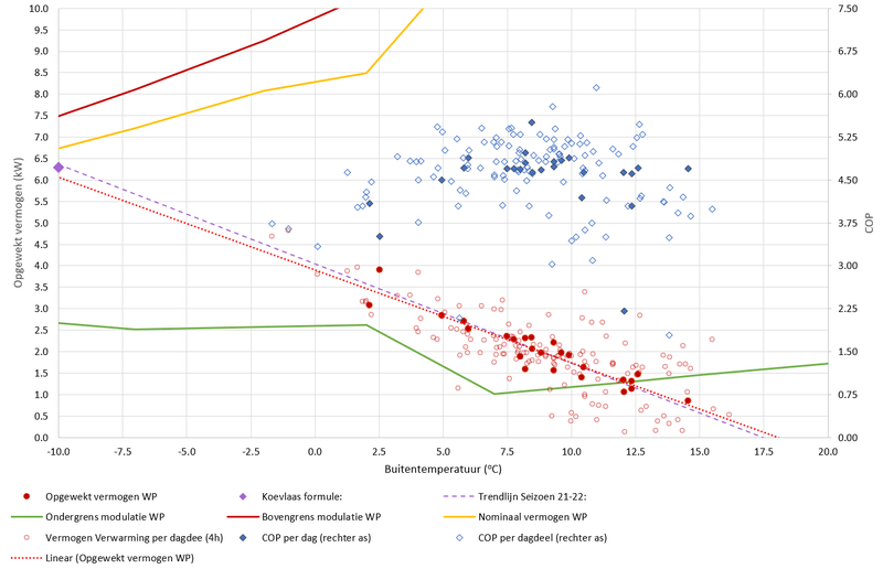

PentaClover schreef op vrijdag 25 november 2022 @ 20:48:
Zou het niet interessanter zijn om de dt als kleur te nemen en de COP als Z as? Ik denk dat dan de relatie COP vs Ta en Tbuiten duidelijker wordt.
Die had ik toevallig ook al gemaakt O-)
Afbeeldingslocatie: https://tweakers.net/i/ahxBFBL8PZqw0sbo8ZY67xf7Zxk=/800x/filters:strip_exif()/f/image/QuM78IWK5xTq45OFiy8nmr2u.png?f=fotoalbum_large
Voor de duidelijkheid, dit is dus incl SSW
[ Voor 3% gewijzigd door format5 op 26-11-2022 10:00 ]

format5 schreef op zaterdag 26 november 2022 @ 09:55:
Zoiets heb ik ook, maar dan in 2D. Ook dit is inclusief SWW en nog maar op vier weken data, waarin ook nog wat meetfouten zitten uit de eerste weken toen de Raspberry Pi software nog niet helemaal goed werkte.
De paar keer dat een lage COP (rond de 2) gemeten is zijn de Legionella runs. Daarbij is zeker de eerste keer heel veel elektra verbruikt door wat instellingsfoutjes.

Vooral mooi is hoe de Koevlaas formule bij -10 precies uitkomt bij de trendlijn over stookseizoen 21/22 (paars). De trendlijn voor dit jaar komt bij -10 vooralsnog iets lager uit, maar dat is natuurlijk op 4 weken, niet op een heel seizoen.

Blihi schreef op zaterdag 26 november 2022 @ 10:43:
Gaaf! Je kan ook mooi aflezen wanneer je 24/7 kan verwarmen (vanaf 12,5 graden) en dat je ruimschoots genoeg vermogen hebt bij -10.
Overigens wel erg groot modulatiebereik zeg. Mijn 5kW moduleert maar terug tot iets van 3kW bij temperaturen rond de 10 graden. En bij 5 graden is dat nog steeds iets van minimaal 2.5kW (alhoewel het dan geen probleem meer is).
Misschien lijkt het maar zo door de hoek waarmee we naar de puntenwolk kijken in je plaatje, maar ik zou verwachten dat je bij een hoge buiten temperatuur en lage aanvoer temperatuur een hoge cop zou hebben het lijkt er nu op dat dit gebeurd bij een lage buiten temperatuur. Is het gewoon dat de punten op een andere plek lijken te zitten, zit je buiten temperatuur as verkeerd om of is er iets anders aan de hand ?
Bij mij is de vermogens-trendlijn wat lastiger te herkennen. Maar dit is ook maar 4 weken, ieder punt is gemiddeld over 1 uur. Je ziet wel duidelijk de ondergrens.

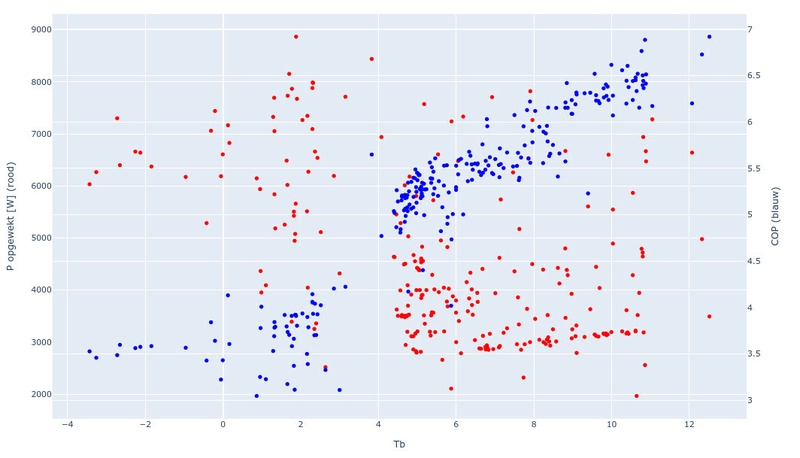

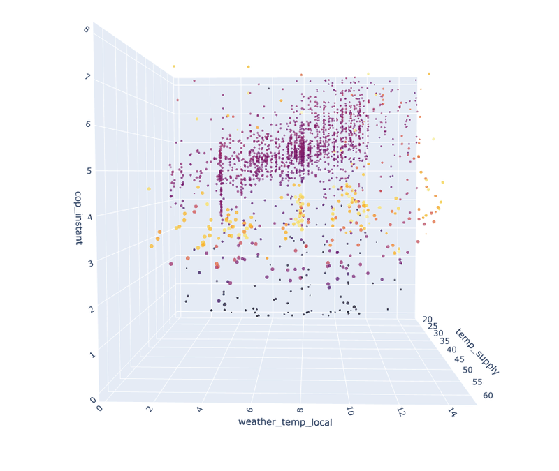

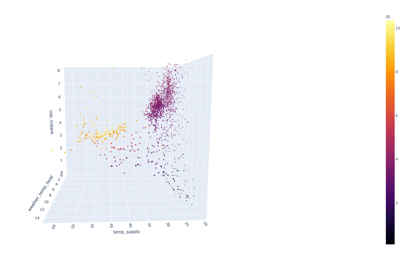

Zoals ook al eerder in dit topic aangegeven is het best lastig om te optimaliseren in een n-dimensionale state-space (of deze alleen al te visualiseren). Vooral als deze begrensd is door de huidige regeling.
Ik weet nog niet waar dit naartoe gaat, maar een beetje extra inzicht door e.e.a te visualiseren lijkt me een aardig beginnetje.
Afbeeldingslocatie: https://tweakers.net/i/LJLf-USoj6WKkC-aFlwPzp4AclA=/800x/filters:strip_icc():strip_exif()/f/image/fm1oUoSBfAXhLQvYsFtaSZWf.jpg?f=fotoalbum_large
Plotly code voorbeeld (als je 2d wilt ipv 3d - volledige code icm Influx hier: Thorsd in "Lucht/Water warmtepomp om mee te verwarmen en te koelen #10"):
subfig = make_subplots(specs=[[{"secondary_y": True}]])
fig = px.scatter(df, x="weather_temp_local", y="aquarea_water_power_instant")
fig.update_traces(marker=dict(color='red', line=dict(width=0)))
fig2 = px.scatter(df, x="weather_temp_local", y="aquarea_cop_instant")
fig2.update_traces(marker=dict(color='blue', line=dict(width=0)))
fig2.update_traces(yaxis="y2")
subfig.add_traces(fig.data + fig2.data)
subfig.layout.xaxis.title="Tb"
subfig.layout.yaxis.title="P opgewekt [W] (rood)"
subfig.layout.yaxis2.title="COP (blauw)"
subfig.show()

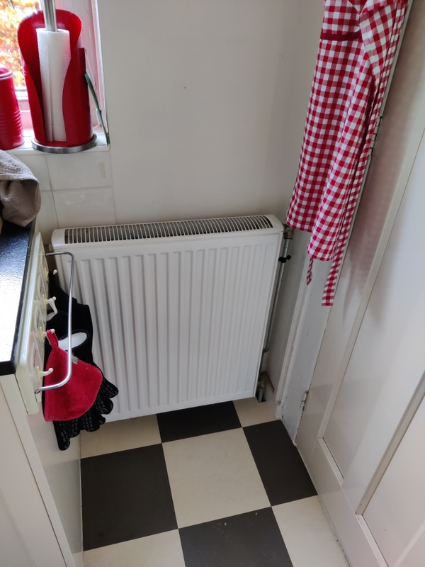

Even een vraagje ivm afgifte: In de keuken hebben we een 70x70 T22 radiator en dat is de enige die eigenlijk aan de krappe kant is op lage temperatuur. Daar speelt ook bij mee dat hij vlak naast de kelderdeur hangt en dan tussen het keukenblok en de deur in (zie foto)
Nu kan ik twee dingen doen en ik vroeg me af wat, met het oog op de Nibe in (hopelijk) januari, het beste is. Een Heatfan oid onder de huidige radiator of een zo groot mogelijke (70bx90h zou net kunnen) T33 plaatsen?
Afbeeldingslocatie: https://tweakers.net/i/A3b7QKYEV1Use9KjV1tIpuQeE2A=/x800/filters:strip_icc():strip_exif()/f/image/4qxyPvUmOaj57uKy0A6KbVgp.jpg?f=fotoalbum_large
Aziraphale schreef op zaterdag 26 november 2022 @ 11:51:
Nu kan ik twee dingen doen en ik vroeg me af wat, met het oog op de Nibe in (hopelijk) januari, het beste is. a. Een Heatfan oid onder de huidige radiator of
b. een zo groot mogelijke (70bx90h zou net kunnen) T33 plaatsen?
c. Voorgaande maximale radiator combineren met plintverwarming?

  • Aziraphale
Andrehj schreef op zaterdag 26 november 2022 @ 12:15:
Dus dan een 70x90 T33 met plintverwarming? En waar zou dan die plintverwarming geplaatst kunnen worden?

PentaClover schreef op zaterdag 26 november 2022 @ 11:26:
Zal door de hoek komen.
Vanuit deze hoek zie je dat de COP op loopt met de buitem temp
Afbeeldingslocatie: https://tweakers.net/i/LsaTeSVWM3kfGfQoOE7oOO6wyDw=/800x/filters:strip_exif()/f/image/ybUuoZcskss3xxfI6ay0qsCG.png?f=fotoalbum_large
Je kunt ook [ beter] een lamellen radiator zoeken [ brugman ]
Veel water en veel staal dus meer afgifte
Aziraphale schreef op zaterdag 26 november 2022 @ 12:42:
Die plaats je normaliter achter de plint van je keukenblok. Volgens mij is dat een convector met ventilatortjes of axiaalventilator. Vereist wel een plint met een bepaalde minimale hoogte.

  • Aziraphale
Dylantje2 schreef op zaterdag 26 november 2022 @ 12:59:
Die hebben we er in 2011 (helaas) uitgesloopt. In de hal hangt er nog wel een en op de slaapkamers ook. Maar als ik bij Brugman kijk dan is het vermogen wel beduidend lager dan bij T33 voor een 70cm brede radiator.
Andrehj schreef op zaterdag 26 november 2022 @ 13:19:
Zoiets:
https://www.cvtotaal.nl/s...t-witte-grille-2673w.html
Ah, ik snap het. Nadeel is dat dat een wat groter project is dan een radiator omwisselen en dat heeft momenteel een tamelijk lage WAF...

Aziraphale schreef op zaterdag 26 november 2022 @ 13:20:
Je moet je vrouw uitleggen hoeveel geld je met dit soort acties bespaart. (Of het gewoon doen, werkt hier tot nu toe goed... ;) )
  • Aziraphale
Andrehj schreef op zaterdag 26 november 2022 @ 13:35:
Doet het altijd goed, besparen. 😉 Hoeveel zou plintverwarming in de keuken dan opleveren? Het is maar een keukentje van goed 10m2...

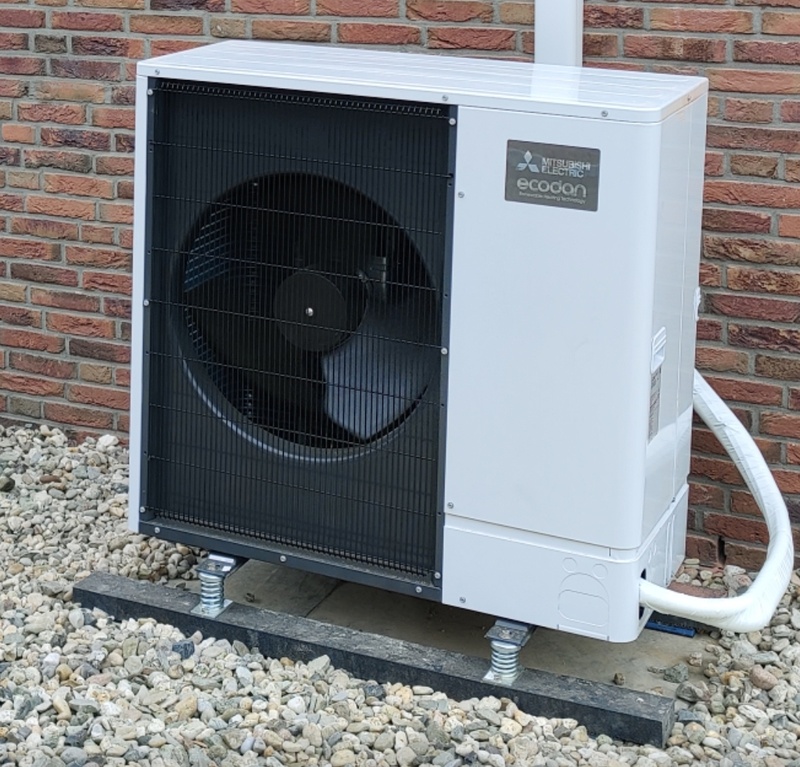

Kan iemand uitleggen waarom een warmtepomp waterpas moet staan? Ik lees dit nu in verschillende handleidingen. Die van mij staat door de veren eronder alles behalve waterpas.
WP: ME PUHZ-SW75YAA + ERST30D-VM2ED | Solar: 17x TSM-340-DE06M.08 (5780Wp ~6200kWh), Azimuth 179°, Hellingshoek: 34° | PC specs
  • martijn v o
  • Registratie: Januari 2020
martijn v o
Certified by Enphase
Voor de olie van de compressor.
HaTe schreef op zaterdag 26 november 2022 @ 14:34:
- Vanwege de ventilatormotor
- Vanwege de compressor.
- Vanwege het eventueel afvoeren van condens/defrost-water.

format5 schreef op zaterdag 26 november 2022 @ 12:44:
Ja ik zie het, en de punten met erg lage dT die ik zag met lage COP, zie je vanuit deze hoek bij elke buiten temperatuur zitten.
Zouden dit meetpunten zijn van als de WP net aangaat en zou je deze misschien niet eruit moeten filteren ?
Wat voor meetpunten zijn dit eigenlijk, over hoeveel tijd is er gemiddeld of zijn het instantane metingen ?
Is er met de keuze van de veren wel rekening mee gehouden, dat de ene kant van de WP (daar waar de compressor zit) zwaarder is dan de andere kant?

Verwijderd schreef op zaterdag 26 november 2022 @ 15:16:
- Vanwege de ventilator/motor minder slijtage lagers.
- Vanwege het eventueel afvoeren van condenswater/defrost.
Dan moet ik daar maar even snel wat aan doen. Die eerste is denk ik geen probleem, aangezien de motor alleen om de as geroteerd is en lagers kunnen over het algemeen wel een kleine hoek hebben.

Zwerius schreef op zaterdag 26 november 2022 @ 15:27:
Nee ik heb alle veren gelijk (AM-50). Ik ga het gewoon ophogen met een langere bout en ophogen met een moer.
Waar ik me ook nog zorgen over maak is een eventuele resonantie bij wind.. Die trillingsfrequentie moet ik er eigenlijk uit zien te dempen.
HaTe schreef op zaterdag 26 november 2022 @ 15:28:
Hoe scheef staat die?
[ Voor 28% gewijzigd door Verwijderd op 26-11-2022 16:12 ]

Peanutsonic schreef op zaterdag 26 november 2022 @ 16:04:
Door gyroscopisch effect nauwelijks van belang
Daarom vraag ik ook hoe scheef die staat… ;)

HaTe schreef op zaterdag 26 november 2022 @ 16:23:
Ongeveer 2 cm lager aan de compressor kant. Op 60cm is dat ~2 graden.
2,5 is niet lineair

PentaClover schreef op zaterdag 26 november 2022 @ 15:26:
Alle waarden zijn gemiddelde (mean) van 5 minuten.
Je moet gewoon zorgen dat je je warmtepomp kan stellen met ringen en moeren. Dat je hem zo waterpas kan stellen.
Ongeacht hoe je hem bevestigd hebt op de ondergrond.

  • PentaClover
  • Registratie: September 2018
  • Laatst online: 11-10 18:08
format5 schreef op zondag 27 november 2022 @ 10:40:
Er zullen een aantal fouten in zitten vanwege nibeuplink. De stroom wordt namelijk realtime gemeten, echter het geleverde vermogen komt vanuit nibe uplink en dat is niet realtime. Er zullen dus uitschieters bij zitten.
Hiervoor ben ik al lange tijd aan het wachten op een pi zero, maar deze zijn helaas nog steeds niet leverbaar.
Wat wel redelijk werkt denk ik, is als je de bron data (stroom, vermogen, buiten temperatuur, Ta, Tr) eerst met een MA filter filtered, dan middel je variaties in de tijd er redelijk goed uit als je de window size groot genoeg kiest ten opzichte van de tijds variatie die je op de data kan hebben. Een ander voordeel is dat het ook de meet ruis reduceerd. Vervolgens de COP en DeltaT met de gefilterde data uitrekenen.
In python kan je dat makkelijk doen met deze functie die alleen een import numpy nodig heeft:
def MovingAverageFilter(DataArray, WindowSize):
   NewArray = numpy.cumsum(DataArray, dtype=float)
   NewArray[WindowSize:] = NewArray[WindowSize:] - NewArray[:-WindowSize]
   NewArray = NewArray / WindowSize
   return(NewArray[WindowSize:])
Als je per minuut data hebt, dan zou een window van 30 minuten al een aardig resultaat moeten geven, de array van gefilterde data die je terug krijgt is korter dan wat je erin stopt, het verschil is de window size, want over de eerste zoveel waardes kan geen zinnig voorschrijdend gemiddelde worden berekend met een window size die groter is dan het aantal data punten.
Edit: Zie ook onderstaand plaatje dat ik een tijd geleden al eens heb gepost, waarbij ik laat zien wat het effect van een MA filter van verschillende formaat is op gesimuleerde data waar ik bewust zowel meet ruis als tijds verschuivingen in had aangebracht:
Afbeeldingslocatie: https://tweakers.net/i/Kv27bogLT1vdkn7zys4sRSvIzwQ=/234x176/filters:strip_exif()/f/image/DoffMY0SjSPJzJCh376YQHgG.png?f=fotoalbum_medium
Edit2: Misschien ter overvloede maar ik vermeld het toch maar even als disclaimer:
Als je op deze manier data gaat filteren, dan moet dit aaneengesloten data zijn in de tijd. Verder als je erg korte runs hebt gaat dat ook niet goed werken omdat je dan niet voldoende data punten hebt, verder zou je moeten kijken of dit voldoende het opstart gedrag van de WP wegmiddeld, anders zou je die er zelfs uit moeten halen door de data per run te splitten en per run de MA filtering apart doen. (Waarbij dan de eerste x minuten data zo wie zo verwijderd worden door het MAFilter)
[ Voor 26% gewijzigd door PentaClover op 27-11-2022 15:56 . Reden: Plaatje Toegevoegd. ]
