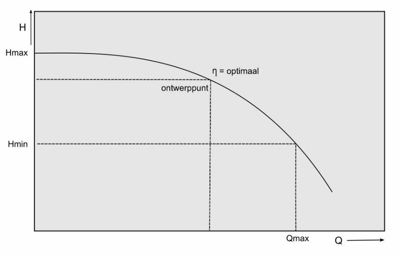

Vol open is zeker wél de beste instelling. En kost juist minder pompenergie. Een lichter lopende pomp verbruikt namelijk minder stroom.
Alleen om meer flow naar andere delen van je afgiftesysteem te krijgen moet je bepaalde zones knijpen.
Dat is dus niet waar.
Een hogere druk kost minder energie dan een groter debiet bij een centrilfugaal pomp.
Grote pompen start je dan ook met gesloten persafsluiter om het vermogen te beperken.

Peanutsonic schreef op maandag 28 november 2022 @ 08:38:
Vol open kan best de ideale instelling zijn, hangt af van de afgiftecapaciteit van de "transmitters" in de vertrekken. Dat zou de meest ideale situatie zijn. Er wordt nooit meer verpompt dan het aanbod. Dus wat is het probleem ?
Meer water betekent niet meer vermogen als je dT kleiner wordt.
Het maximale vermogen van je vloer wordt bepaald door het vermogen van je WP als al je water door je vloer gaat.
Of dat nu 20liter x dT 2 is of 10 l met dT van 4, is je afgifte gelijk. Je pomp moet alleen veel harder werken

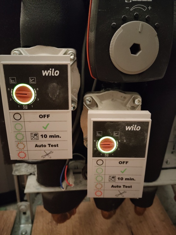

Flow over de warmtepomp staat op maximaal, flow over de vloerverwarming staat al redelijk hoog. Laatst als test extra hoog gezet, maar toen werd het gewoonweg veel te warm.
Ik had de meng-groep op de begane grond (21°C) en de normale groep op slaapkamers+zolder (20,5°C). toen ik dat gelijk maakte ging hij helemaal los tot wel 23°C op de slaapkamers (en de thermostaat daar) :X
Ik denk dat het beter is om geen verschil te hebben in stooklijnen tussen de 2 zones en de flow van de slaapkamers wat terug te schroeven (begane grond was wel comfortabel).
Wat ik ook zou willen proberen is om de groepen gewoon om te wisselen, de slaapkamers op de meng-groep en de begane grond op de normale. Alleen moet ook dat door een loodgieter gebeuren, met hoe de flex-leidingen lopen.

Pietje555 schreef op maandag 28 november 2022 @ 13:16:
Betekent hogere druk door meer weerstand niet tegelijkertijd minder flow en minder vermogen ? Dat ik sneller loop dan mijn buurman betekent nog niet dat ik een wereld record breek. Soms gaat het om reletieve waarden en soms om absolute. Relatief geeft een richting aan en absoluut een uitkomst.

  • DropjesLover
DropjesLover
Dit dus ->
format5 schreef op maandag 28 november 2022 @ 14:01:
Als je de flow over de vloerverwarming verhoogd, zonder aan de WP iets te veranderen, en het wordt dan te warm, zou ik denken dat je flow te laag is icm een te hoge Ta.
Ik zou dan zelf denken flow verhogen, Ta verlagen en een beter rendement halen.
Tenzij er nog overige zaken mee spelen waarvoor je deze hogere Ta nodig zou hebben
We hebben het dan over een flow van standje 5 (van 6) op de pomp, bij 3 is hij al aan het pendelen.
Met standje 5 heb ik ~2l/min over 10 lussen, met standje 3 krap 1l/min (en nauwelijks regelbereik om het af te stemmen).

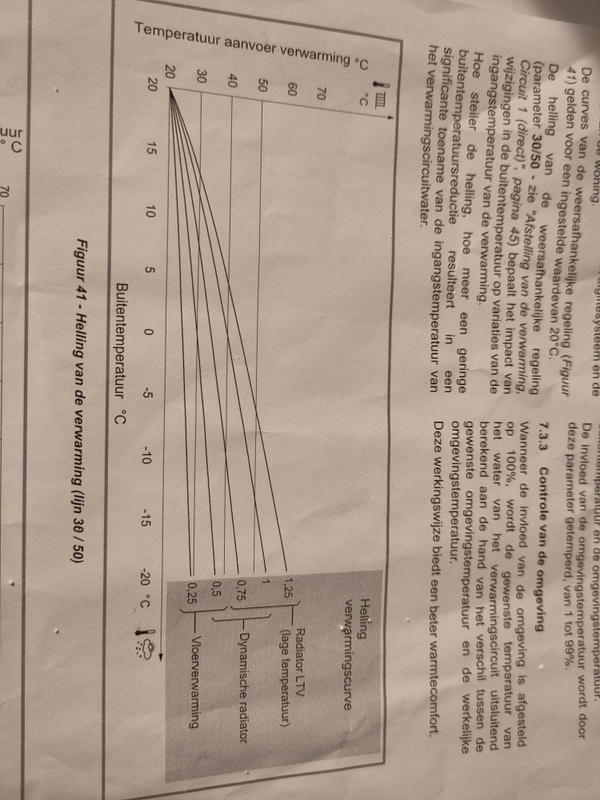

De Ta heb ik geen invloed op, die wordt bepaald door de stooklijn en de buitentemperatuur. Ik kan alleen de max Ta aangeven. Met de huidige stooklijn en temperaturen is de Ta ~28°C
Vandaar dat ik denk dat mijn Loria gewoon in basis niet goed geprogrammeerd is, te snel pompen uit zet en pas weer aan zet zodra er een warmtevraag komt. Het zou denk ik beter zijn wanneer de pompen langer draaien en meer over dat buffervat circuleren voordat de compressor gestart wordt.
Maar helaas zijn dat settings waar ik niet bij kan...
Of dus loskoppelen. De warmtepomp weersafhankelijk laten draaien over het buffervat en de 2 zone-pompen in het buffervat prikken, en aansturen met een thermostaat. Maar dat is weer niet bepaald een rustige of intelligentere vorm van aansturing.

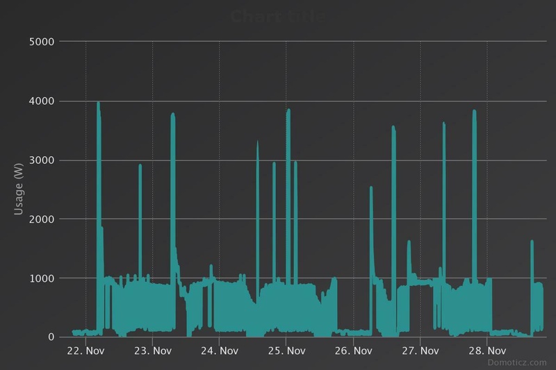

  • DropjesLover
DropjesLover
Dit dus ->
BarryH schreef op maandag 28 november 2022 @ 16:04:
@DropjesLover heb je een slimme stekker of zoiets op de loria stroomaansluiting? dan kan je zie op welk vermogen de WP draait in verschillende omstandigheden.
Eerst zekerstellen dat de loria meestal op zn laagste vermogen draait.
ok, zie nu dat die al meestal op min. vermogen draait.
tja: hoeveel kW WP denk je nodig te hebben bij -10 en wat levert de loria dan?
En : hoeveel start/stops per uur heb je? wellicht is het niet TE veel en kan het er gewoon mee.
Ik lees m'n slimme meter uit via de P1, en hou die fase bij in Domoticz.
Minimale vermogen is ~800W (wat met de huidige temperaturen ~2000W warmte is), @ 15% compressormodulatie.
Aantal start-stops is elke 5-10 minuten. Dat zou gelimiteerd zijn in de software op max 6 start/stops per uur, maar we hebben die wel bijna de hele dag lang. Dat is best killing voor je compressor....
Vreemd genoeg gaat hij nagenoeg uit tijdens de nacht, terwijl ik geen nachtverlaging ingesteld heb, alles constate temperatuur.
Toen we de unit plaatsten hadden we een niet verder geisoleerde woning uit 1991. Dat hield ie net warm toen het eens een weekje -15°C was.
Daarna hebben we de kozijnen vervangen voor kunststof met triple glas en het dak van 10cm glaswol naar 16cm PIR gedaan, en extra 8cm PIR in de kruipruimte, en alle radiatoren vervangen voor vloerverwarming.
Ik vind het lastig om een inschatting te maken van hoeveel kW we nodig zouden moeten hebben. Ik zou bijna zeggen dat 6kW voldoende zou moeten zijn, en dan met name omdat die verder terug kan moduleren dan 10kW, en dus minder zou moeten pendelen.

Peanutsonic schreef op maandag 28 november 2022 @ 13:34:

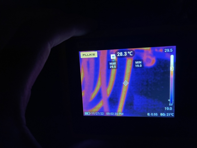

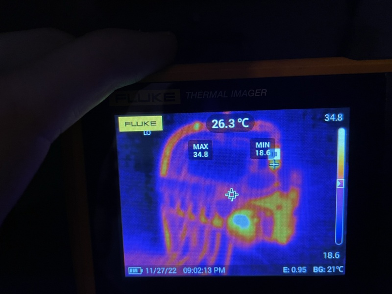

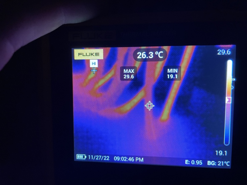

Ik ben bezig met het onderzoeken of een warmtepomp gaat werken en ben aan het testen met lagere Ta. Die heb ik nu ingesteld op 40gr en de thermostaat in de woonkamer is ingesteld op 19 graden. Verder is er in de woonmaker aan ongeveer 50 m2 VVW (boven radiatoren).
Nou zie vanuit de CV (Netfit Ecomline uit 2003) een temperatuur komen van ongeveer 38 komen:
Afbeeldingslocatie: https://tweakers.net/i/hpqcPNwSz1Eu2hO4ucHsTmTd8Yw=/800x/filters:strip_icc():strip_exif()/f/image/ug1Y3HRWkEJcXISeyJu6D86S.jpg?f=fotoalbum_large
Beneden bij de verdeler zie ik 40 graden uit de aanvoer komen (op de foto de bovenste leiding). Foto van de 40 graden meting heb ik niet gemaakt en de meting zal niet 100% correct zijn gezien de 38 graden boven. De verdeler is ook ingesteld op 40 graden.
Afbeeldingslocatie: https://tweakers.net/i/SYn-hwQ9p8CAub7sXpgQrxmCfvU=/800x/filters:strip_icc():strip_exif()/f/image/o87uPGcBumvgNFsU3J4XSWVS.jpg?f=fotoalbum_large
Afbeeldingslocatie: https://tweakers.net/i/L9BtyrPZITZJl_ut_C_QfpETty8=/800x/filters:strip_icc():strip_exif()/f/image/V1AK8TTAd5ZImvWVdq8stlJl.jpg?f=fotoalbum_large
Maar nu zie ik dat de temperatuur van de aanvoer maar 28 graden is.
Afbeeldingslocatie: https://tweakers.net/i/nZ3ZIMmRBYOC5qejmJXWu0dTNOY=/800x/filters:strip_icc():strip_exif()/f/image/q32n25nz0W6vr013suKqytZT.jpg?f=fotoalbum_large
En hij op de retour 26 graden is..
Afbeeldingslocatie: https://tweakers.net/i/sK9GPae8wgnIkUpZJ5Jt29B0yTg=/800x/filters:strip_icc():strip_exif()/f/image/ixaQ63HLyZr22DysGttc7XWh.jpg?f=fotoalbum_large
Dit zijn nog twee beelden die aangeven dat twee graden temperatuur verhogen ongeveer 4 uur duurt met een buitentemperatuur van 7 graden.
Afbeeldingslocatie: https://tweakers.net/i/FX_ARhezyV0z1d4tfFTrwMv8BLo=/800x/filters:strip_exif()/f/image/CIAwXLaHtySZuYzeHEZBpudV.png?f=fotoalbum_large
Afbeeldingslocatie: https://tweakers.net/i/17g4OE6od0VVMp7weZ8TMDF2z1s=/800x/filters:strip_exif()/f/image/C3S4eliSn4FmEfm5H3ZLx02M.png?f=fotoalbum_large
Ik weet dat zo'n warmtebeeld geen 100% accuraatheid geeft, maar ik het volgende verwacht:
  • Hogere temperatuur in de aanvoer van de VVW na de pomp, de pomp lijkt veel tegen te houden
  • Lagere temperatuur in de retour van de VVW, er lijkt weinig afgifte te zijn
Wat zou ik kunnen ondernemen? Of moet ik nog wat anders onderzoeken?

zet die pomp zo hard als die kan en zorg dat het voetventiel openstaat.

Ik ben niet op zoek naar het complete doorzagen van mn systeem maar naar kleine tips over of mijn ideeën hout snijden en wie me hier goed mee kan helpen (omgeving Breda/Noord Brabant).
Mn stroomverbruik van de WP ziet er zo uit
Afbeeldingslocatie: https://tweakers.net/i/i4ceVMth43tYt_jf5Eye8Qx07nI=/800x/filters:strip_icc():strip_exif()/f/image/4MQGnHg912lgnjuT78Ho3I3V.jpg?f=fotoalbum_large
De pieken zijn SWW vat opwarmen.

Ik heb de pomp net wel harder gezet, maar het voetventiel stond al in zijn geheel open. Wat doet het harder zetten van de pomp? Gevoelsmatig zou ik zeggen dat het langzamer kan zodat er meer tijd is voor het water om de warmte af te geven. Of zit dit anders?

dat is iets van cv ketels, niet warmtepompen. kleiner temperatuursverschil betekent een lagere aanvoer voor dezelfde warmteafgifte en dus efficienter stoken.
omdat je aanvoertemperatuur lager is heb je er dus meer van nodig om dezelfde warmte binnen te halen dan waneer de aanvoer heter is.

DropjesLover schreef op maandag 28 november 2022 @ 19:48:
Bt is de optionele (geplaatste) buffertank om systeemvolume te creëren.
Bd is de onkoppel-tank (stuk pijp van 2L) om 2 zone mogelijk te maken, zonder Bt te hoeven plaatsen
AE is inderdaad het SWW vat.
Ik zou beginnen bij de instellingen op de warmtepomp. De Loria kan erg ver terugmoduleren en met twee verdiepingen VVW lijkt het me stug dat je geen lange runs kunt maken door een te hoog minimum vermogen.
Begin maar eens met ruimtecompensatie uit te zetten en 100÷ op WAR te gaan draaien waar de thermostaat aan/uit werkt. (Parameter 33 op 0÷ en parameter 34 op 1)
Parameter 33 staat default op 50÷ en heeft invloed op de stooklijn middels de gewenste kamertemperatuur en de werkelijke kamertemperatuur. Het gevolg is dat berekende ta kleiner wordt en de warmtepomp uitgaat. Maar de thermostaat geeft nog warmtevraag dus de warmtepomp gaat weer aan, etc... etc...
Parameter 34 geeft aan of je de stooklijn wilt laten bepalen door de thermostaat (0) of warmtepomp (1). De warmtepomp is hier beter in, de thermostaat heeft allemaal van die dino scheet cv regelingen wie niet altijd lekker werken.
Check ook even je stooklijn instellingen parameters 31 en 32. Maar laat die eerst nog even met rust. Eén ding per keer aanpassen en noteren wat je hebt gewijzigd.
Loria Duo 6008, 3300wp oost, 4290wp west, Tesla Model Y LR RWD

flippy schreef op maandag 28 november 2022 @ 19:42:
Dit klinkt mij in de oren alsof waterzijdig inregelen met een WP niet zinvol zou zijn omdat dat een maximale flow in de weg staat. Of zie ik dat verkeerd?
  • flippy
flippy
Alle rechten voorbehouden.
Aziraphale schreef op maandag 28 november 2022 @ 21:56:
juist met een WP is het belangrijk omdat er zoveel flow is. kortsluiting over een radiator of een veel kortere vloerlus wil je dus echt niet hebben.
de reden waarom reguliere pompen in CV's zo hard als ze kunnen is omdat zelfs die flow vaak minder is dan wat een WP eruit stampt. een beetje CV pomp doet rond de 7l/min als die volluit staat, een WP gaat gewoon in storing als die onder de 10 komt. tijdens een defrost zijn flows van rond de 30l/min eerder de regel dan de uitzondering. je praat dus over een orde van groote qua verschil in flow.
[ Voor 31% gewijzigd door flippy op 28-11-2022 22:11 ]

  • DropjesLover
DropjesLover
Dit dus ->
Andrehj schreef op maandag 28 november 2022 @ 20:28:
Dat is op zich al behoorlijk dramatisch (COP 2.5 :o )voor een huis met enkel vloerverwarming.
Juist met deze milde buitentemperaturen (het is vandaag rond de 7 graden) zou COP 5 geen enkel probleem moeten zijn.
Hoe kom je bij die 2 kW? Is dat een meting of een schatting? En als het dat laatste is, waar is die op gebaseerd?
Dat aantal start-stops is veel te hoog en betekent dat je WP zijn vermogen niet kwijt kan. Dat betekent flow omhoog en daarna de Ta omhoog, net zolang tot de WP zijn vermogen wel kwijt kan.
Wanneer hebben we in de afgelopen 20 jaar een week -15 gehad? :? Zelfs van 7 t/m 13 februari 2021 was de gemiddelde temperatuur op meetstation Deelen (hier het dichtst bij) maar -5.8°C.
Hardcoded stooklijn? 8)7 |:(
CoP van 4,5 bij 20°C dacht ik bij een techneco loria 6010.
2 bij -7°C dacht ik.
Zelfs al is de CoP bij deze temperaturen 5, dan zit ik met 800W elektrisch aan 4000kW thermisch, minimaal. Dat kan gewoon veel te veel zijn WP te groot.
Flow omhoog kan dus, maar dan zit ik in pompgebied (5 van 6) wat iedereen, inclusief installateurs, afraadt (2 van 6). Waarom iedereen dat afraadt snap ik ook niet.
En zodra ik dat deed schoot het afgegeven vermogen omhoog, maar ook de temperatuur in huis tot ver voorbij setpunt.
Gemiddeld heb ik niet zo veel aan, we hebben hier in Breda wel flink koude nachten gehad in 2019 en 2021.
Geen hardcoded stooklijn. Stooklijn en temperatuur correctie kan ik ingeven, maar verder niet veel, zoals circulatiepomp naloop/voorloop af dergelijke.
Ta komt van de stooklijn. Stooklijn staat comfortabel. Zet ik die steiler, dan is het bij lagere temperaturen veel te warm.
Stooklijn staat op 0,7. (0,5 tot 1 voor vloerverwarming).

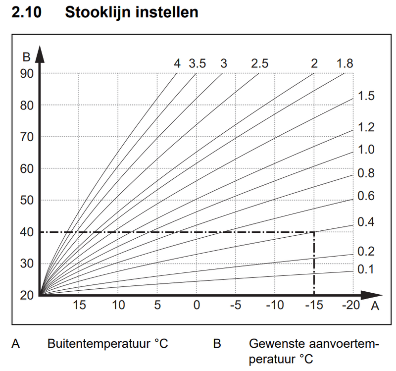

@DropjesLover een enkel getal als stooklijn is misschien wat nietszeggend, komt dat overeen met wat Vaillant gebruikt?
In dat geval is waarschijnlijk 0,5 nog (veel) te hoog.
Afbeeldingslocatie: https://tweakers.net/i/I_tREFOl0ytIFAshp7DQ5xuCXpE=/800x/filters:strip_exif()/f/image/cRWKx7pOk5Ktw1Y2MlSWQPLW.png?f=fotoalbum_large
Om je systeem en apparaat goed te leren kennen kan het ook leerzaam zijn om een poosje op vaste Ta te draaien. Deze week is ideaal omdat de temperatuur vrij constant blijft.
Zoek de laagste temperatuur waarbij de warmtepomp blijft draaien.
Waarschijnlijk wordt het dan te warm in huis, daarom een aan/uit thermostaat erbij die gewoon op hysterese werkt en niet "slim" doet met moduleren/pwm/...
De vloerverwarming is traag genoeg dat je alsnog lange runs krijgt en goede regeling.

Maar bij een stooklijn van 0.7 plus je bij elke graad lager buiten 0.7 bij je ta op. Dat is erg fors voor vvw. Die ta van 28 graden kwam dus door of de 30÷ ruimtecompensatie of dat je thermostaat de ta bepaalt en niet de warmtepomp (parameter 34)
Puur op 100÷ WAR stook je bij de huidige buitentemperatuur op 0.7 al op zo'n 33 graden.

Bo0bz schreef op dinsdag 29 november 2022 @ 09:14:
Hoe zien je parameters er nu uit na je aanpassingen? Ik heb beneden 60m2 vvw die altijd draait tussen 6u - 22u met setpoint 21.5. Alleen de badkamer radiator draait nog mee verder staat alles uit. Heb onderstaande parameters.
P30 - 0,5
P31 - -0,5
P32 - 38
P33 - 30%
P34 - 1
P35 - 0
De Ta is dan bij een graad of 5 tussen de 28,5-29 graden. Twee weken terug P30 omgezet naar 0.4 maar toen daalde de Ta bij 5C van 29 naar 27. Daar kreeg ik het niet warm mee. Wellicht wel zonder nachtverlaging.
Vannacht gedraaid met stooklijn 0,3, dat voelde vanochtend wel fris aan (maar niet opde thermostaten en temperatuursensoren). Tevens ook weer de hele nacht staan pendelen. Ik denk dat het beter is om te beginnen met een stooklijn op 0,5.
We hebben
Zone 1 50m2 (7 lussen, 1e verdieping) + 25m2 (3 lussen, zolder werkkamer)
Zone 2 60m2 (8 lussen, begane grond)
Hij staat nu
P30 - 0,5
P31 - 0
P32 - 37
P33 - 0%
P34 - 1
P35 - 1 (0 = radiatoren, 1 = vloerverwarming volgens handleiding)
P50 - 0,5
P51 - 0
P52 - 37
P53 - 0%
P54 - 1
P55 - 1 (0 = radiatoren, 1 = vloerverwarming volgens handleiding)
Een week ergens op draaien vind ik wel wat lang om eerlijk te zijn. een WP en vloerverwarming is traag, maar niet zo traag.
Ik zal eens elke dag de logging screenshotten en elke 2 dagen eventueel aanpassen.
[ Voor 13% gewijzigd door DropjesLover op 29-11-2022 10:10 ]
BThGvNeOA
  • Blihi
  • Registratie: Juni 2018
  • Laatst online: 17-10 18:25
DropjesLover schreef op dinsdag 29 november 2022 @ 10:06:
Het is een goede vraag die verder niet uitgelegd staat :)
Er zitten nauwelijks andere gebruikers op die fase :)
Wanneer de WP uit staat zie ik een verbruik van 50 a 150W voorbij komen op die fase, minimaal dus.
We hebben
Hij staat nu
P30 - 0,5
P31 - 0
P32 - 37
P33 - 0%
P34 - 1
P50 - 0,5
P51 - 0
P52 - 37
P53 - 0%
P54 - 1
Het gaat er niet om dat de vloer of de WP traag zijn, het gaat erom dat je relatief onnauwkeurige metingen hebt (er zitten andere verbruikers op de fase, je hebt blijkbaar geen warmtemeter, dus leidt het vermogen af uit de databoeken). Je praat over "het voelt fris", maar dat is geen meting.
Door naar een langere periode te kijken krijg je vooral inzicht in wat wel of niet comfortabel werkt. Ook krijg je dan pas inzichtelijk wat het effect is van een parameter op het hele systeem.
Als je inderdaad per 30 seconde kunt meten en opslaan kun je sneller inzicht krijgen. Maar als je afhankelijk bent van gevoel, dan is een week echt een minimale tijd.
En zoals ook al gezegd: maak eens een eigen topic aan, anders blijft het onder sneeuwen.
We hebben
Hij staat nu
P30 - 0,5
P31 - 0
P32 - 37
P33 - 0%
P34 - 1
P50 - 0,5
P51 - 0
P52 - 37
P53 - 0%
P54 - 1
Waarom heb je twee zones ingesteld op de warmtepomp terwijl boven en beneden uit dezelfde buffer komen? En heb je dan ook twee thermostaten aangesloten op de warmtepomp?
Heel vreemd
Heel vreemd
Dat laatste ja. 2 zones, 2 thermostaten.
1 zone (die van de benedenverdieping, omdat ik boven een hoger warmteverlies verwachtte) heeft een mengklep om een lagere temperatuur water aan te voeren.
BThGvNeOA

DropjesLover schreef op dinsdag 29 november 2022 @ 13:21:
Lees nog even goed wat ik poste. Het is totaal onlogisch zoals jij het beschrijft. Je kunt wel twee zones hebben maar omdat je alles uit één buffer haalt heb je op de warmtepomp maar één zone. Je gebruikt er echter twee wat nergens op slaat. Je installatie hinkt op twee gedachten.

LacsapOV schreef op dinsdag 29 november 2022 @ 13:29:
Het is vermoedelijk de goedkoopste methode om 2 zones toch verschillend te bedienen door spoelen.
  • DropjesLover
DropjesLover
Dit dus ->
Ik vind van niet.
De warmtepomp-computer stuurt ook de twee zone-pompen aan, en dus de mengklep van 1 zone.
Daarmee kan dus prima met 1 buffervat 2 verschillende temperaturen water geleverd worden, en ook voor verschillende tijdsduren.
Maar ik snap wel wat je bedoelt. Vandaar dat ik eerder ook zei, misschien is het beter om de pompen direct op het vat te steken, de WP het vat te laten verwarmen en de pompen met een eigen thermostaat aan te sturen naargelang warmtevraag (dus niet WAR).
Of dus de pompen te vervangen voor PWM-pompen, en er een computertje met temperatuursensoren aan te knopen die de flow regelen aan de hand van een ingestelde retour-temperatuur (retour temperatuur te laag -> meer flow en andersom).
En dat was mijn vraag eigenlijk ook om te beginnen, zou dat laatste kunnen werken, heeft iemand het, waar zou je het kunnen kopen?
[ Voor 5% gewijzigd door DropjesLover op 29-11-2022 13:35 ]
