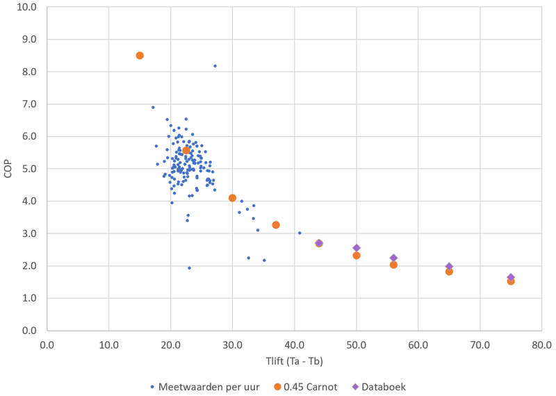

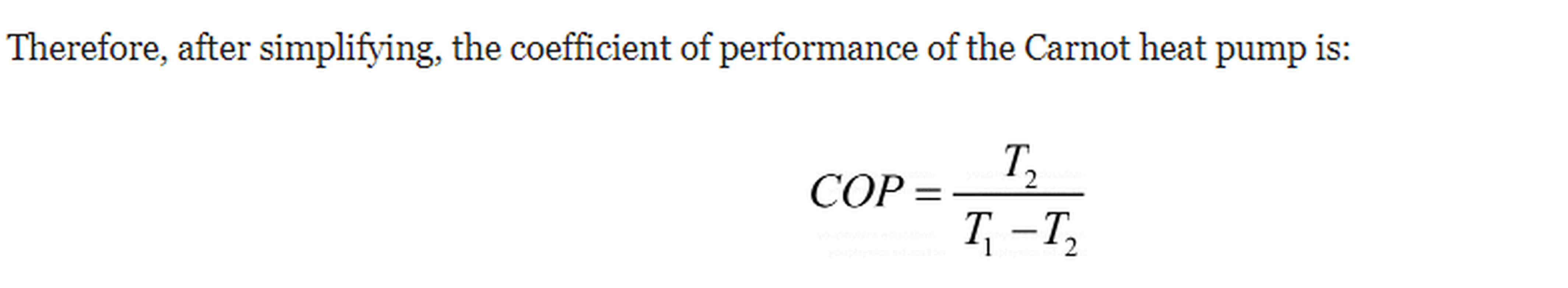

Peanutsonic schreef op dinsdag 29 november 2022 @ 13:26:
"soll" i.t.t. "ist" ; Soll positie = wat het moet zijn; Ist positie = wat het is
i.c.: soll = Carnot
Met Carnot zou je dik boven de 10 uitkomen toch?
Afbeeldingslocatie: https://tweakers.net/i/DJQpWzu6l0txevD1h_o1l2_rDsc=/full-fit-in/4000x4000/filters:no_upscale():fill(white):strip_exif()/f/image/wHTUIHZUvnD6P7mSA6IAe1WY.png?f=user_large
(Bron)
Met Ta (T1)=25C (298,15 K) en Tb (T2)=8C (281,15K) kom je dan uit op een COP van 16,5. T.o.v. het theoretische maximale rendement is de Mitsubishi dus nog steeds maar rond de 50% efficient.

RulazZ schreef op dinsdag 29 november 2022 @ 13:36:
(Bron)
Met Ta (T1)=25C (298,15 K) en Tb (T1)=8C (281,15K) kom je dan uit op een COP van 16,5. T.o.v. het theoretische maximale rendement is de Mitsubishi dus nog steeds maar rond de 50% efficient.
ik heb niet de stookwaarden ergens kunnen lezen
maar als theoretisch ( Canot ) de waarden 16.5 opleveren is Carnot vertaald naar de praktijk plm 45% Als er hier plm. 50% uitkomt acht ik dat een "practische" Carnot.

  • RulazZ
  • Laatst online: 08-02 21:39
Peanutsonic schreef op dinsdag 29 november 2022 @ 13:42:
8C op basis van weer afgelopen dagen, en in @Andrehj zijn optimalisatiepost vermeldt hij een aanvoer van 25 C. Zou in de ballpark moeten zitten.

  • RulazZ
Ik kan niet zo gauw een (simpele) formule voor de dampcompressiecyclus vinden, dat is inderdaad eigenlijk wat je zou moeten gebruiken, Carnot is immers wel heel erg geidealiseerd.

RulazZ schreef op dinsdag 29 november 2022 @ 13:57:
Er zal na Carnot wat warmteverlies zijn en verlies door warmteontwikkeling in de aandrijving waarbij de ene warmte de andere warmte niet geheel zal compenseren. Reken met Carnot - 5% als max
  • Proton_
  • Laatst online: 29-08 13:23
Proton_
Team Welles
@Peanutsonic heh, die lijst is wel heel erg rigged in het voordeel van R290.
Het is niet jouw lijstje, toch wat inhoudelijk commentaar:
Vooral de bonuspunten voor hoge temperatuur vind ik erg discutabel; het maakt de warmtepomp namelijk niet zuiniger of beter, hooguit breder inzetbaar. En dat zie ik juist als een valkuil, want het leidt af van de noodzaak van goede afgifte voor een efficiënt verwarmingssysteem.
Over de sCOP is al veel gezegd en daar sluit ik me bij aan. Het zou me verbazen als ik met mijn 65/6 en stooklijn A-10W30 op 5.4 uit kom. Ook heb ik geen enkele spec gezien onder de 35 graden, dus hoe ze een stooklijn die eindigt bij die 35 graden kunnen interpoleren is me een raadsel.
@RulazZ het belangrijkste verschil is dat het expansieventiel een weerstand is en dus verlies oplevert (theoretisch zou het een expansieturbine kunnen zijn om daar wat terug te winnen). Tomexergie had het een paar jaar terug becijferd op ca 2% dacht ik.
Het grote verschil met Carnot zit hem vooral in ideale warmtewisselaars waar we in werkelijkheid een fan en pomp nodig hebben om de temperatuur van source en sink min of meer constant te houden, met echte warmteweerstanden ertussen. Daar komen nog de (elektrische, mechanische) verliezen bij.

Andrehj schreef op dinsdag 29 november 2022 @ 17:51:
Daar heb ik nog geen goede verklaring voor. De warmtemeter (een Kamstrup) is geijkt, en bovendien geeft de interne warmtemeter een nog hogere opbrengst.
Stroom meet ik met een ABB B21 kWh-meter, die minder dan 1W afwijkt van de slimme meter. De metingen kloppen dus. Wel draai ik met de waterpomp op stand 3, wat een iets lager stroomverbruik geeft, en heb ik de Ta-sensor van de WP een halve graad naar beneden gezet, zodat ie nu water van 24.5 graden maakt ipv 25. Dat helpt ook iets. Maar deze Mitsubishi doet het gewoon erg goed bij erg lage temperaturen.
Bij SWW maken zit ik namelijk consequent onder de COP's uit het databook.
Ik was hier ook naar aan het kijken en zie ook hogere COPs dan in de spec (opzich prima natuurlijk):
Afbeeldingslocatie: https://tweakers.net/i/EN7RFmRCDLyiJVKt2mfbjhg3C_w=/800x/filters:strip_icc():strip_exif()/f/image/BfCKnQpdcX1OtbglB4A2ESTG.jpg?f=fotoalbum_large
X-as: T_lift = T_aanvoer (Ta) - T_buiten (Tb). Dat is het verschil dat de WP moet overbruggen.
Blauw: Carnot 50%
Rood: gemeten Panasonic MDC09J3E5 (afgelopen 5 weken, 10min gemiddelde)
Zwart: datasheet
Warmtemeter Kamstrup 303, kWh Eastron SDM120.
Zal over een paar maanden nog eens kijken als ik meer meetgegevens heb.

  • Blihi
  • Registratie: Juni 2018
  • Laatst online: 17:17
Hoe moet ik de x-as hier lezen? Dit is Ta - Tb, maar waar staan a en b voor? Dat zijn duidelijk geen aanvoer en retourtemperaturen :)
  • B-lex
  • Laatst online: 13:31
Blihi schreef op dinsdag 29 november 2022 @ 20:15:
Ik gok Tafgifte en Tbuiten.
Aanvoertemperatuur - buitentemperatuur
Bij mij is dat (als het buiten 8 graden is zoals vandaag) ongeveer 16.5. Dan klopt de COP van dik 7 mooi met de data van @Thorsd
  • Thorsd
  • Registratie: Oktober 2022
  • Laatst online: 07:19
Sorry, T_lift = T_aanvoer (Ta) - T_buiten (Tb). Dat is het verschil dat de WP moet overbruggen. Als ik meer data heb kan ik het uitsplitsen in verschillende curves.

  • Peanutsonic
  • Laatst online: 22-12-2022
Thorsd schreef op dinsdag 29 november 2022 @ 20:07:
Blauw: Carnot 50%
Zwart: datasheet
Beter uitgaan van 60 min. gemiddelde ? Of 24-uurs gemiddelde ?
Prestaties in grafiek zijn plm. 46% van Carnot-norm
De Panasonic J 9kW hier presteert bij Ta 38* en Tb 5* 47% ( 24-uurs gemiddelde COP 3.98 )
met 15 radiatoren en 9 m2 vloerverwarming in de hal. Alle vertrekken worden verwarmd waarvan er 4 begrensd worden door elektrische thermostaat kranen in een range van 18* - 23*; woonkamers zonder begrenzing zijn 21.5*
Gemeten met Kamstrup ende kW-meter apart op de voeding in de meterkast voor de WP
kW verbruik is incl. extra pomp i.v.m. buffervat 100L, deze wordt met plm. 4 L/M gevoed
Watertemperatuur is: Ta 38* - Tr 34* - Zone-1 33* ( buffervat 37* )
Aanvoer naar buffervat is geknepen tot plm. 60%
Flow incl naar buffervat is plm. 32L/M
Er ligt een brede Haga klaar om de halfrond gebogen radiator uit 1967 te vervangen om het VO te verhogen en de Ta iets te kunnen verlagen. Indien resultaat onvoldoende dan daar als extra alsnog vloerverwarming op houten vloer.

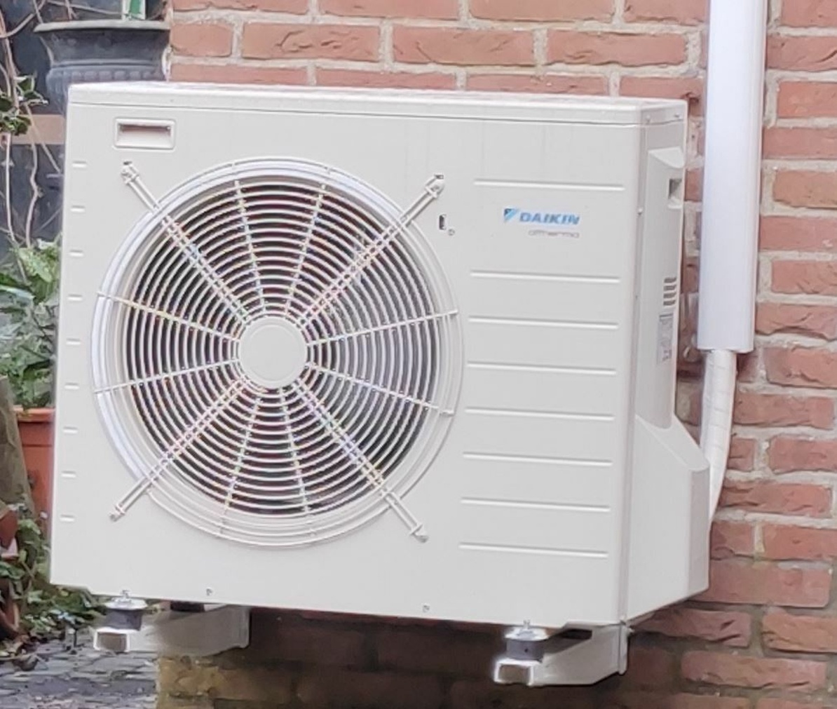

Afbeeldingslocatie: https://tweakers.net/i/Kkwu6mHhLpXkawrW9ojHUQMbQv0=/full-fit-in/4920x3264/filters:max_bytes(3145728):no_upscale():strip_icc():fill(white):strip_exif()/f/image/bJIj1bmW99GnZ3UWLqERf1Xy.jpg?f=user_large
Edit: is dit een airco?
Geen idee (de buitenunit van een kleine split WP is nagenoeg gelijk aan die van een airco), maar het is een Daikin, die staan normaliter niet bepaald bekend als herriemakers.
[ Voor 8% gewijzigd door Andrehj op 30-11-2022 12:19 ]

format5 schreef op woensdag 30 november 2022 @ 12:31:

  • Blihi
Blauw: Carnot 50%
Zwart: datasheet
Ik ben aan het proberen dit plaatje te reproduceren. De meetgegevens en de Carnot curve begrijp ik, maar hoe heb je de punten uit het databoek verwerkt?
Ik heb wel uitgebreide part-load tabellen, maar die zijn allemaal bij een Ta van 35, terwijl dat de bovengrens van de stooklijn is. Voor de SWW en legionella runs heb ik ook waardes bij een Ta van 55 of 65 graden, maar dat geeft nog niet veel punten uit het databoek. Hoe ben je aan de tussenliggende punten gekomen?

Afbeeldingslocatie: https://tweakers.net/i/XVeOIYFadyOpuskGVInfLr3vZb4=/800x/filters:strip_exif()/f/image/UHVL0sG2K1yTH9SbqA1eTjnu.png?f=fotoalbum_large
Zoiets dus. Dit zijn de meetwaarden van afgelopen week (en die zijn wat onnauwkeurig omdat er een foutje in het script zat), maar hiervoor goed genoeg. De WP lijkt dus netjes op de 45% Carnot te liggen tot nu toe, met afwijkingen naar boven en naar beneden.
De laagste COP's zijn vooral SWW runs en Legionella runs (die vooral komen onder de 2 uit) en omdat het op uur niveau is, zie je die niet direct bij de hogere Tlifts.
Ja, in de service manual staan maar twee punten, in de spec sheet heb ik er meer gevonden:Afbeeldingslocatie: https://tweakers.net/i/oModw4d8qUC95Ho0t_uEHPdI5qc=/800x/filters:strip_icc():strip_exif()/f/image/A4Tur9cgeRBsApM4CHAkUoFZ.jpg?f=fotoalbum_large
Deze geven de 6 verschillende (aanvoertemperatuur - buitentemperatuur) waarden (28, 48, 33, 53, 42, 62).
De part-load tabellen heb ik dan weer niet, heb je hier een link naar?
