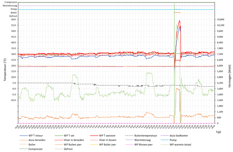

@Blihi of @Thorsd welke formule gebruik je om een carnotrendement aan een Tlift te koppelen?
  • Thorsd
  • Registratie: Oktober 2022
  • Laatst online: 21:33
Proton_ schreef op woensdag 30 november 2022 @ 20:36:
cop = n * Ta / (Ta - Tb)
n=efficiency (0..1)
Ta = hoge temperatuur (aanvoer) in K
Tb = lage temperatuur (buiten) in K
bron: Wikipedia: Coefficient of performance (COP_heating)
Om dit te plotten heb ik Tb op 273 gezet en Ta laten lopen van 292 naar 333. Je kunt Tb ook een range geven, maar dat levert bijna dezelfde punten op.
  • Blihi
  • Registratie: Juni 2018
  • Laatst online: 18:25
Ik heb het iets anders gedaan:
Voor een aantal buitentemperaturen Tb heb ik de stooklijn als Ta (in Celsius) genomen en dan de formule die hier boven staat: n * (273.15+Ta) / (Ta - Tb) met n = 0.45
Zo kun je ook de datapunten voor de SWW run meenemen: Ta = 55 bij Tb = -10 en Tb = 20.

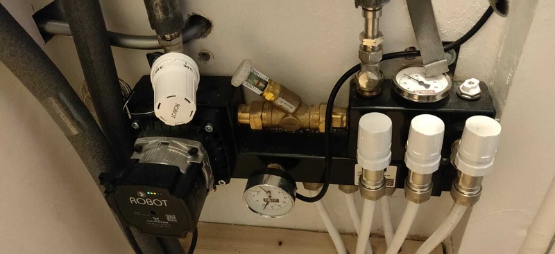

@BarryH Hoe heb jij de pomp van je Elga staan? Ik heb sinds eergisteren een pomploze verdeler waarbij nu ook de groepen van de vvw een gelijke flow hebben en vroeg me af hoe ik dan die Wilo pomp het beste in kan stellen.

Aziraphale schreef op donderdag 1 december 2022 @ 15:17:

Ik zie nog helemaal geen defrosts. Het is koud buiten (+2 al de hele dag) en de WP draait de hele dag onafgebroken met tussen de 600 en 1200 Watt opgenomen vermogen (en tussen de 3000 en 4800 afgegeven vermogen). De SWW run duurde net geen uur (2000 Watt opgenomen, 6 kWh opgewekt in dat uur), maar van defrosts is nog geen sprake geweest.
Tot nu toe heb ik alleen in de nacht van 19 op 20 november defrosts gezien, maar toen vroor het ook buiten op het dak.
Afbeeldingslocatie: https://tweakers.net/i/fHL67RQoubDoZrnBYUAonjNvkCc=/800x/filters:strip_exif()/f/image/r0L3ugFtFwFUOwiyzCallARn.png?f=fotoalbum_large
Ik ben in het geheel niet ontevreden over het stookgedrag. De schommelingen in vermogen komen door de zoneregelaars die zones open en dicht sturen. De stooklijn wordt bepaald door de badkamer. Een lagere Ta leidt er direct toe dat de badkamer afkoelt (stooklijn is nu 37 bij -20, 36 bij -10, 32 bij 0, 27 bij +10 en 23 vanaf +18).
[ Voor 42% gewijzigd door Blihi op 02-12-2022 18:53 ]

Ik kan het nergens vinden via de zoekfunctie: weet iemand of mijn vvw verdeler omgebouwd kan worden naar een open verdeler voor de plaatsing van de warmtepomp?
Het is een Robot Upm3 LTV verdeler.
Bij de plaatsing van mijn wp wordt de badkamer ook verbouwd en er wordt nieuwe vloerverwarming aangelegd dus het alternatief is deze er uit halen en een verdeler met 4 groepen plaatsen, misschien is dat wel net zo veel werk/kosten?

wheli schreef op zaterdag 3 december 2022 @ 14:53:
Misschien heb je hier iets aan?
Afbeeldingslocatie: https://tweakers.net/i/tW_YjDU-jzbamo3wb9gk5p4YVv4=/800x/filters:strip_icc():strip_exif()/f/image/GuQ3KRlfzPWouAfDwB3nYZOO.jpg?f=fotoalbum_large

wheli schreef op zaterdag 3 december 2022 @ 15:44:
@Verwijderd thanks, ik zal eens kijken of ik die ventielen heb.
Ik zag net dat ik trouwens het verkeerde plaatje geüpload had, nu veranderd naar de juiste.
Nog makkelijker!
Daar zit een ingebouwde drukverschil bypass in, die kun je instellen. (Messing tussenstuk bovenste verdeelblok)
Edit: ik zie dat ik het verkeerde plaatje geüpload had. Dit is de juiste
Heb een soortgelijk model, LTV ventiel er ingezet en deze zoveel mogelijk dicht gezet. Nu moet ik nog een keer de kraan en voetventiel er tussen uit halen om de flow te vergroten. Ik heb een pomp na het buffervat en heb de pomp op de verdeler afgeschakeld.
  • wheli
  • Laatst online: 21:12
Thanks! Ik probeer met inmiddels 9 maanden meelezen het allemaal te begrijpen maar het blijft lastig.
Zou ik mijn installateur moeten vragen om de thermostaatkraan en de pomp er tussenuit te halen en dan waterzijdig inregelen middels de bypass?
Kan de vvw in de nieuwe badkamer dan gewoon op de hoofdleiding zonder verdeler?

Vraagje voor de kenners...... Wat is hier aan de hand ?
Afbeeldingslocatie: https://i.imgur.com/mp9ZmwV.png
PVOUPUT - 13.400WP - Twente

Grolsch schreef op zaterdag 3 december 2022 @ 20:08:
Niet alle lijntjes staan uitgelegd, maar voor zover ik kan zien lijkt dit een low-load regeling. Het typische gedrag van een Honeywell thermostaat. 5 minuten aan, 15 minuten uit
Grolsch schreef op zaterdag 3 december 2022 @ 20:10:
Het was een strikvraag, 3 jaar geleden al eens een halve dag mee bezig geweest... de danfoss regeling probeert hiermee te vertellen dat een thermostaat toe is aan nieuwe batterijen :+
